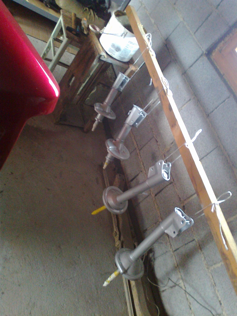

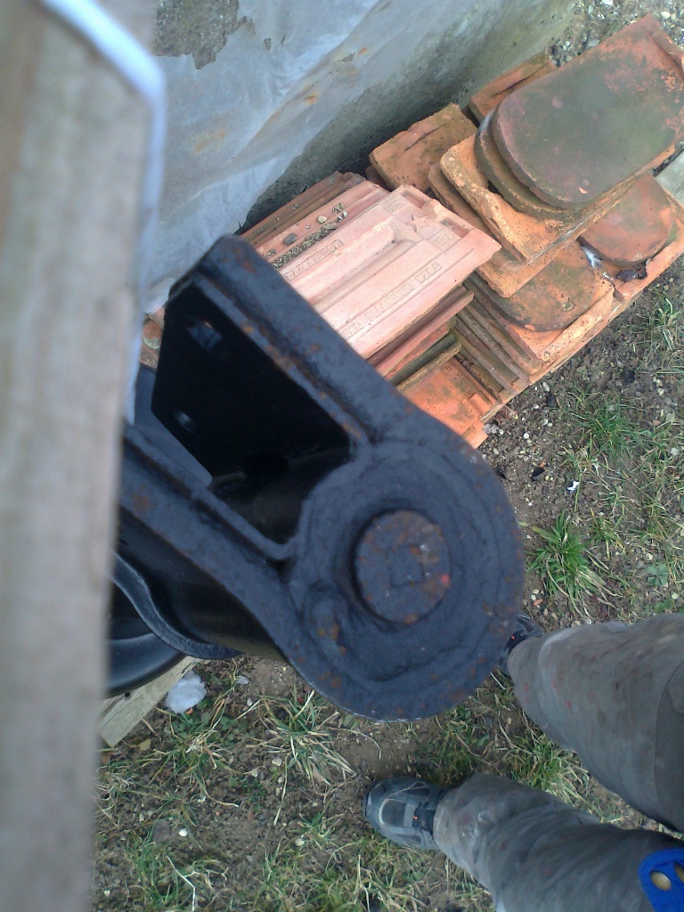

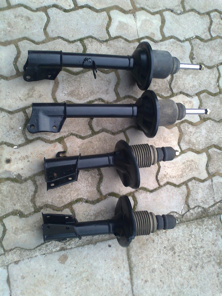

Nazaj sem dobil obnovljene amortizerje, ki so glede na original trši za 30%. In ja, kot me že en določen sotrpin opozoril, so bili amortizerji med obnovo tudi sveže pobarvani. Vse lepo in prav, le da se nikakor nisem strinjal ne z kvaliteto uporabljene barve kot tudi kvaliteto izvedbe, tako da je sledil lavacol party vol 3, nekajurni šmirglpapir afterparty ter za piko na i še nekaj osnovne barve.
In ne me spraševati, zakaj nisem amortizerjev dal raje speskati. To je pač bilo potrebno narediti by hand, ker že dolgo časa nisem varil in kot kaže se še vedno nisem sprijaznil s tem, da so od sedaj naprej na vrsti le bolj ali manj nezahtevna dela oops

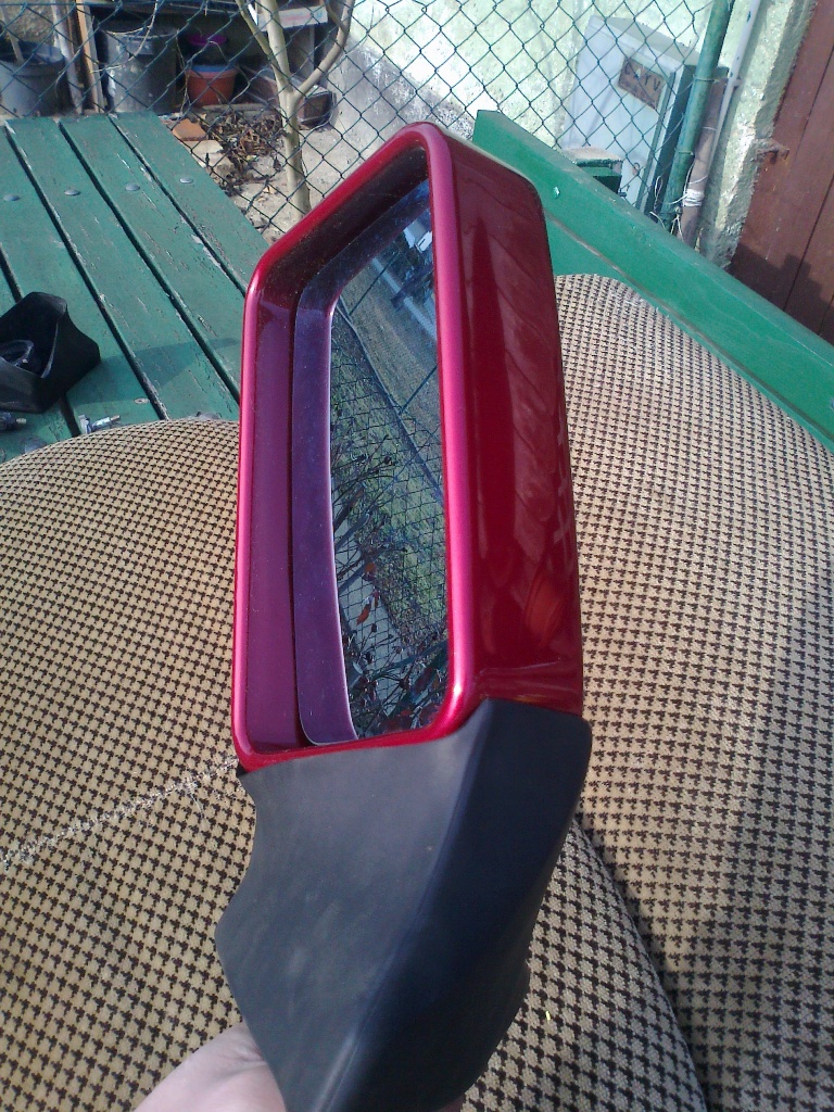

Naj omenim, da je nekako splošno znano dejstvo, da so vsi gumijasti in plastični deli v mrazu nekoliko težje obvladljivi, kar pa ni spremenilo dejstva, da v garaži nekoliko pogrešam nekaj litrov krowna, tako da namesto zaščite votlih delov karoserije opravim kakšno drugo malenkost, ki bi jo drugače opravil v nekem drugem trenutku. Aja, obe ogledali sem spedenal, pa da ne omenjam kako bedno nadležno je, ko moraš paziti, da ne narediš kakšnega risa na sveže pobarvanih delih poleg tega pa so vsi gumijasti deli neverjetno trdi......pa ne da bi se spomnil in to delal kje na toplem, ne, kar zunaj v tem mrazu

hudo dobra kombinacija rdeče s plavo šipco
grega983
Prispevkov: 1658
Kraj: Fram
Re: Svoj čas srebrna delta HF turbo - komplet obnova
Napisal/-a grega983 Po jan 30, 2012 6:16 pm
Dobro izpade ja. Škoda je le, ker nimam rjavih stekel v ogledalih, ker bi bilo lepo usklajeno s stekli.

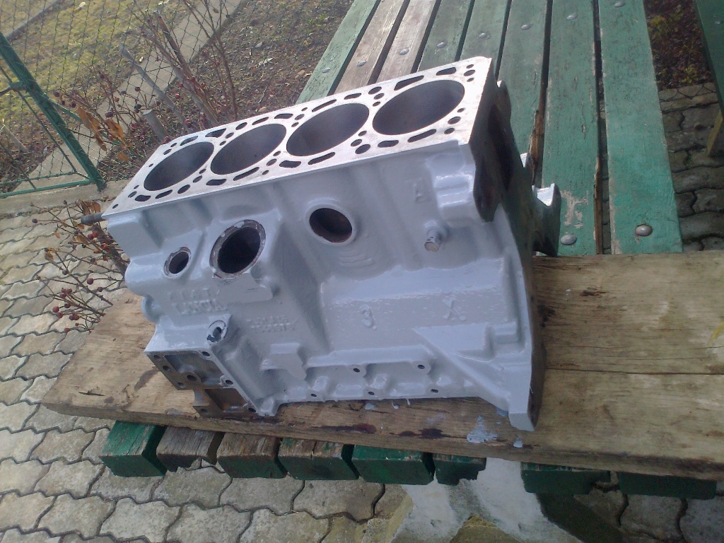

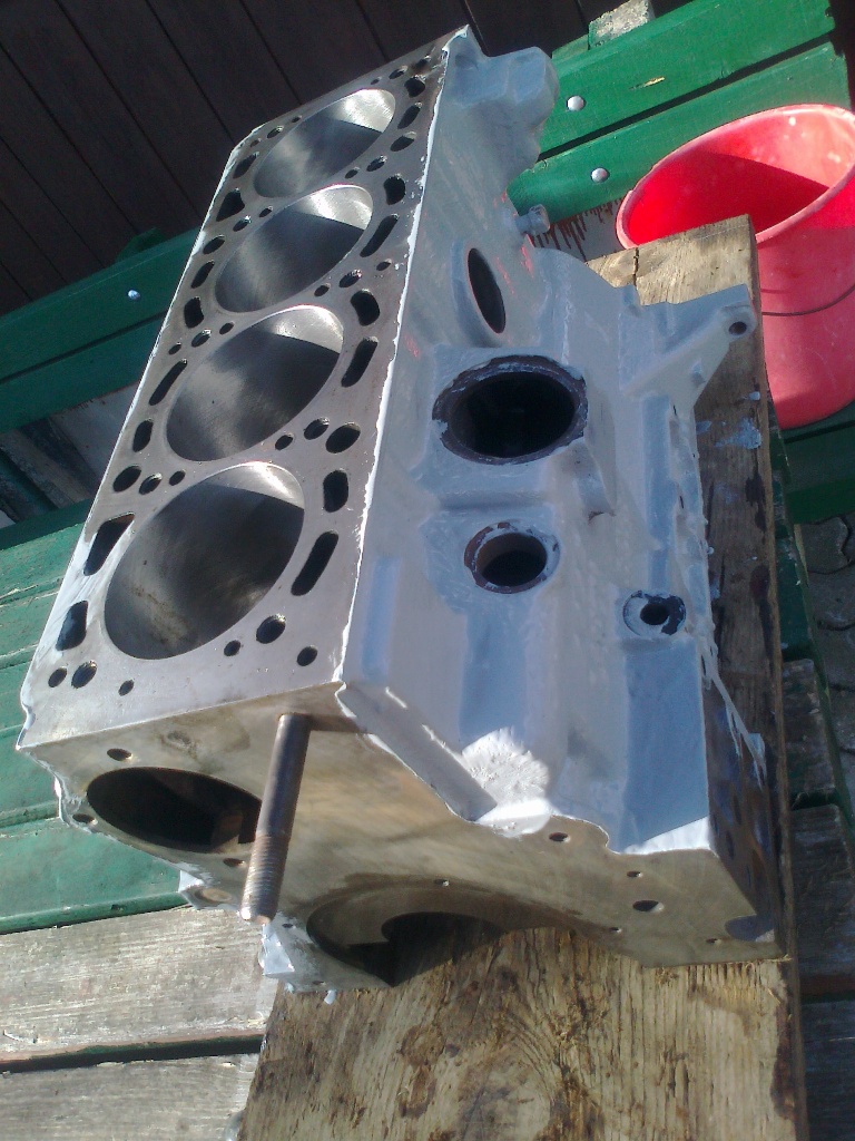

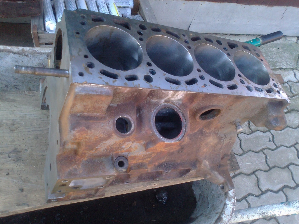

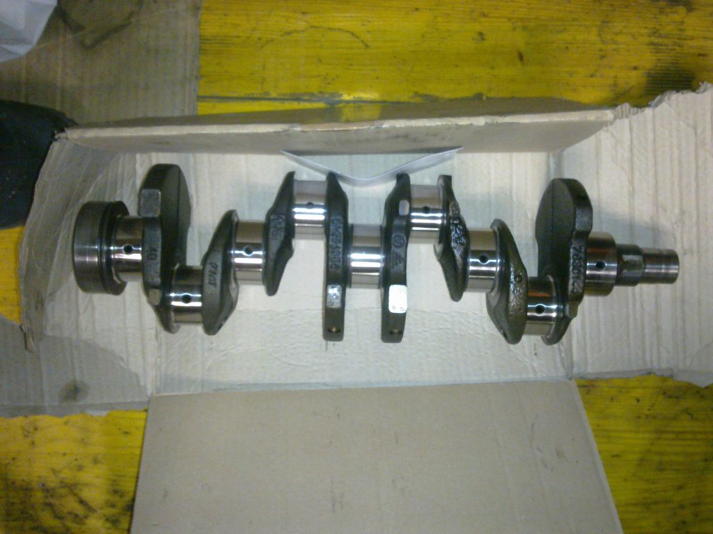

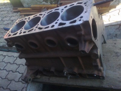

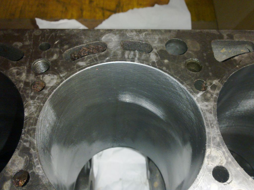

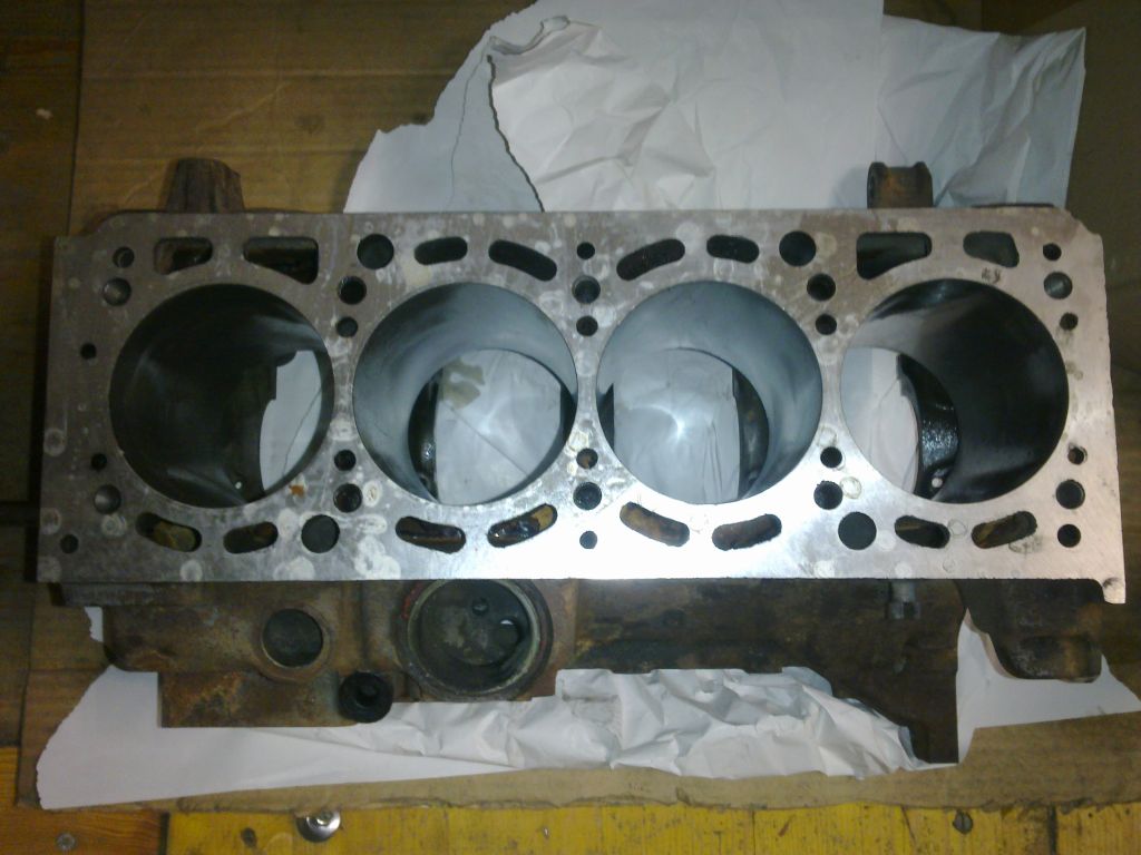

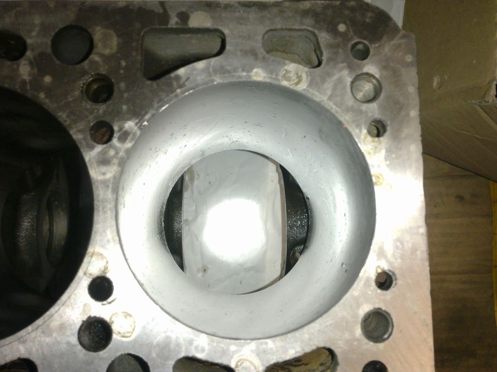

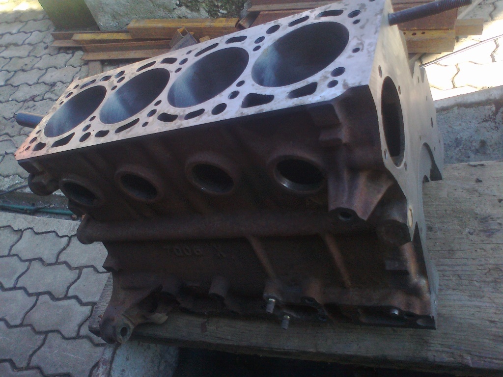

No, mojster mehanik je uspel urediti, da je blok motorja obnovljen. Vgradile so se puše, ki jih original ti bloki niso imeli.
Težava je namreč bila, da se je ob prejšnji generalki vrtine povrtalo z originalnega premera 84 mm na 84.80 mm, prav tako pa so se vgradili bati za 2. brušenje od NA motorja. Ker so bile s tem stene bloka pretanke za 3. brušenje, potrebno pa bi bilo iskati nove bate, sem žrtvoval frgazer motor, ki je daroval bate tapravega premera in kvalitete, v blok pa se vgradile puše.
Poleg tega se je obnovila tudi glavna gred.

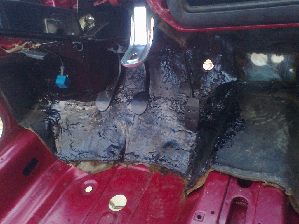

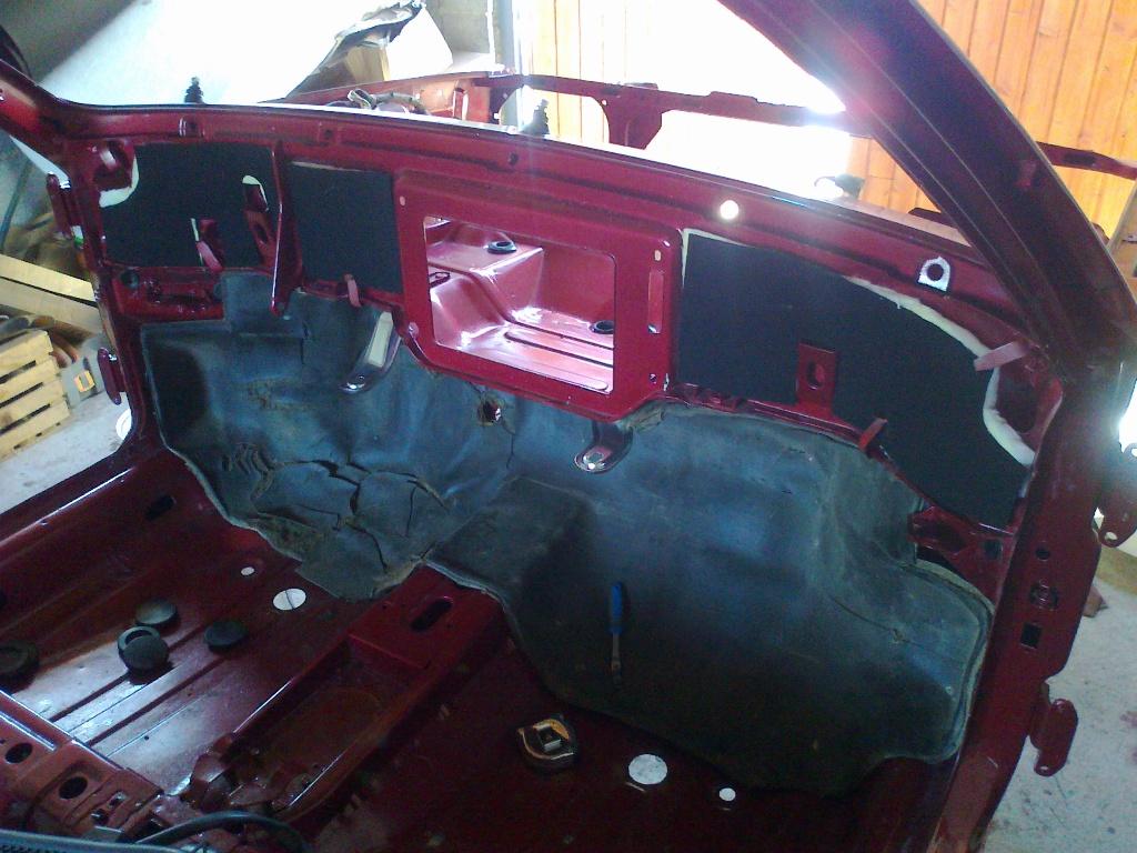

Ni kaj bolj pretresljivega za pokazati kot to, da sem končno pričel sestavljati zadevščino. Sicer je narejenega bolj malo, ker porabiš neverjetno veliko časa za raznorazne neumnosti, kot je recimo čiščenje vseh plastičnih in gumijastih čepov, nameščenih na luknjah, namenjenih kot dostop za zaščito votlih delov. Tako recimo porabil eno popoldne samo za ta opravek. Aja, pa votle dele sem konkretno zaščitil :D
Prišel sem tudi z montažo raznoraznih malenkosti okoli požarne stene, saj ta del zapečatiš, ko namontiraš gor armaturko ter vso elektriko.

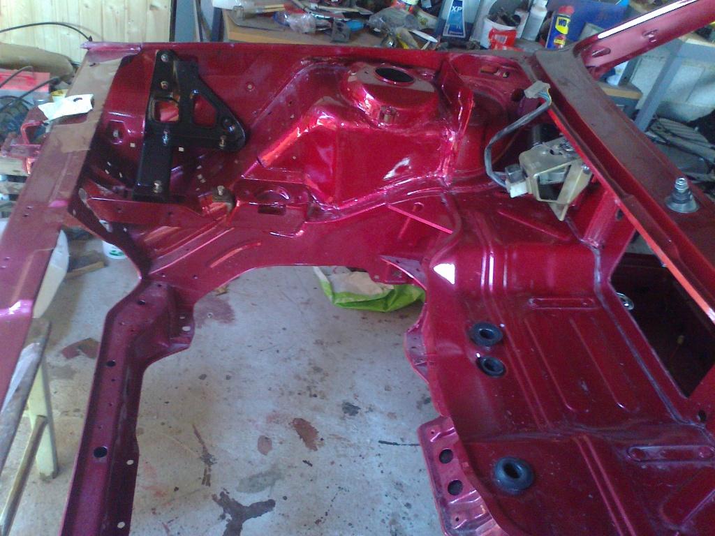

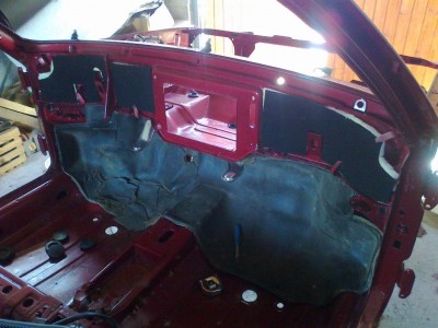

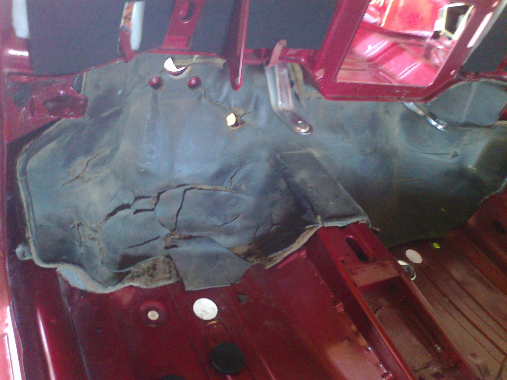

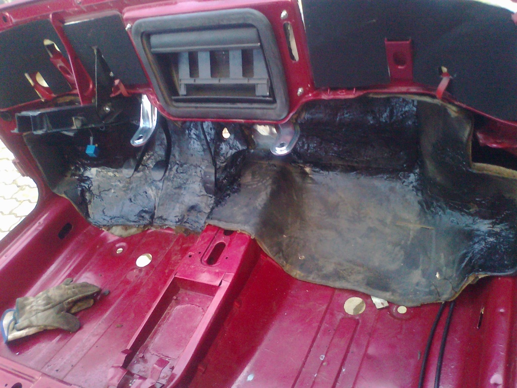

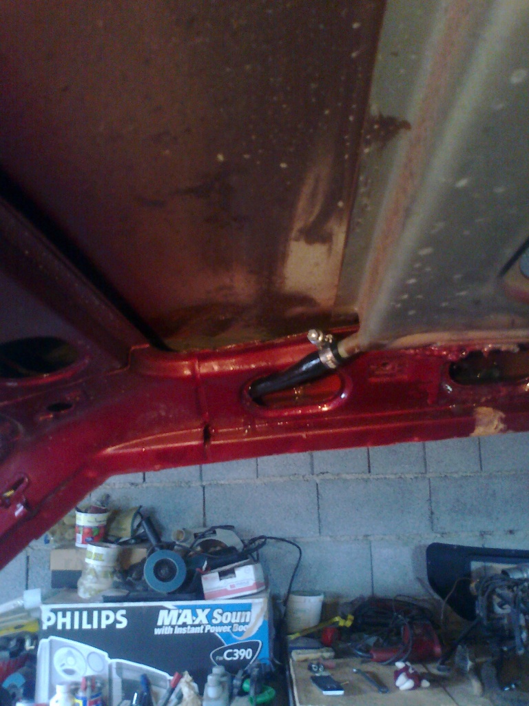

Pričel z dodatnim nanosom zaščite votlih delov, ker imel občutek da prvič ni bilo v nulo. Mislim da po 5 litrih krowna in voska pa je zadeva le zaščitena :D
V nadaljevanju sem namestil cevi na odtokih na šibedahu.
Ni potrebno poudarjati, kako sem osvežil besedni zaklad ob nameščanji sprednjih cevi, ker je neverjetno pestro tiščati cev v A stebriček, prepojen z oljem, za nameček pa je zelo malo prostora v stebričku.

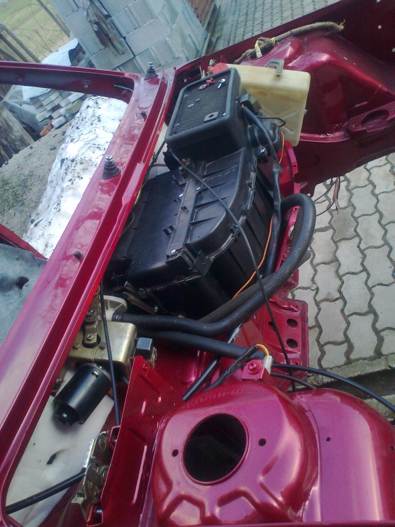

Malo sem se za tem poigral z malenkostmi okoli požarne stene...
Aja, po novem volan ne bo več opletal levo-desno pri obračanju na parkiriščih, ker izdelal dodaten nosilec :D
Je pa po novem nastala prava gneča pred požarno steno :cry:

Na vrsto je prišel tudi blok motorja, ki je zaradi dušnega mira odet v sivo barvo :-P

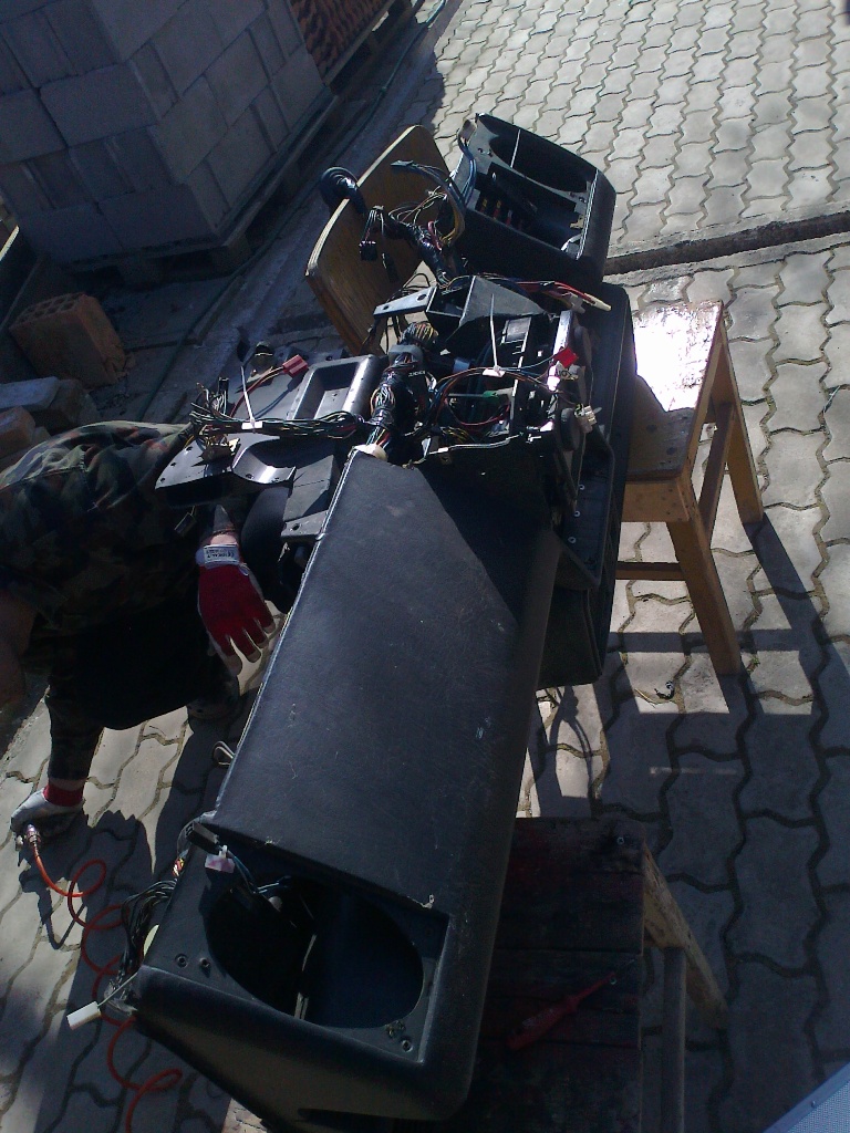

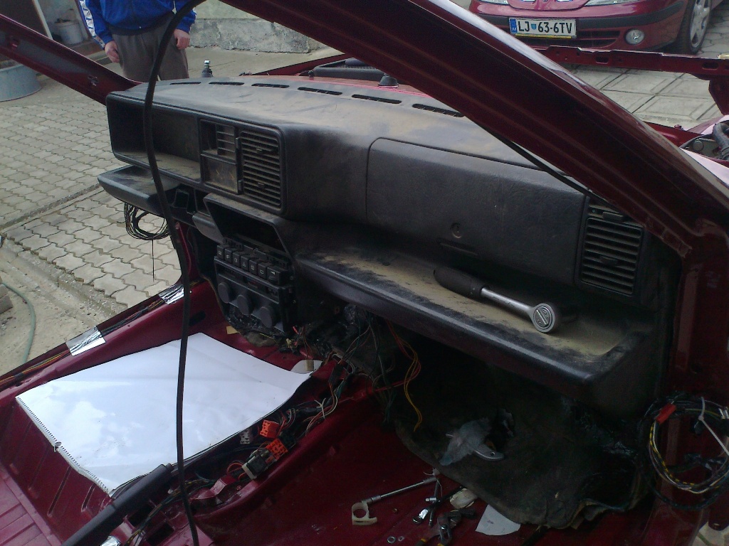

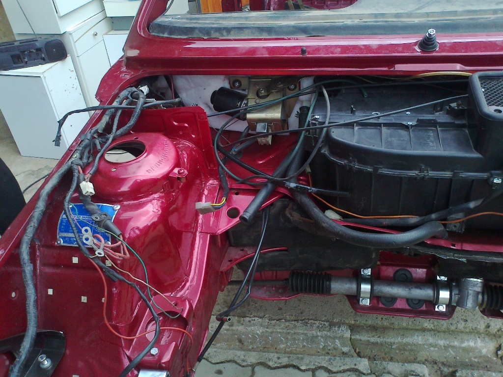

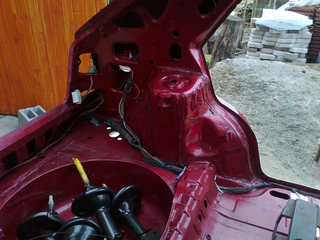

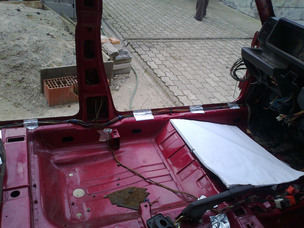

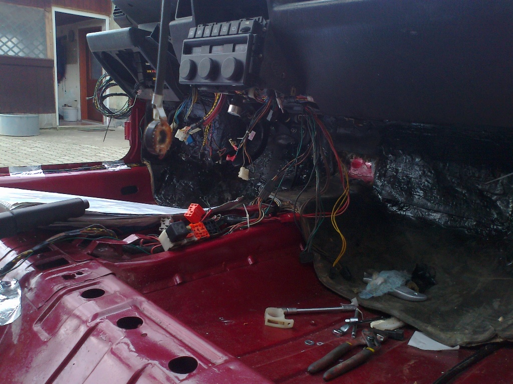

Ob izdatni pomoči @stony-ja je bil avto deležen kompletnega električnega sistema :DDD

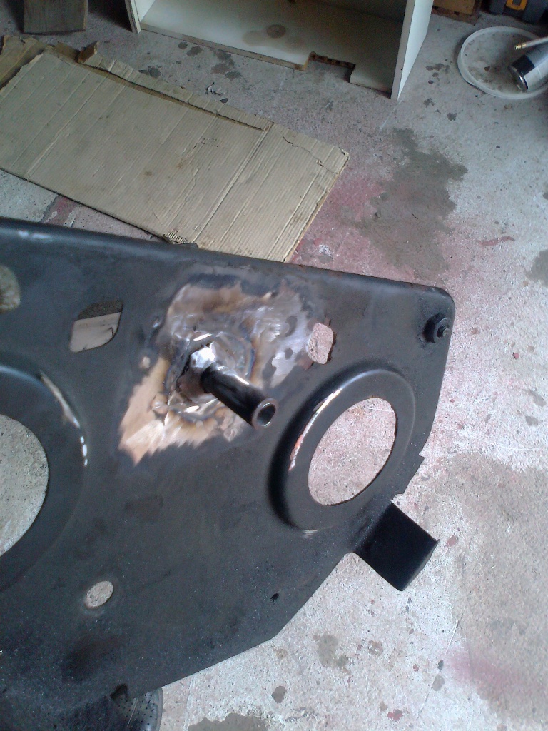

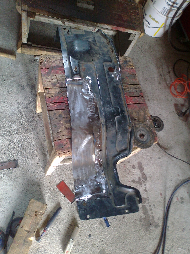

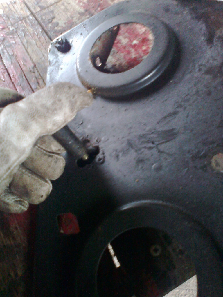

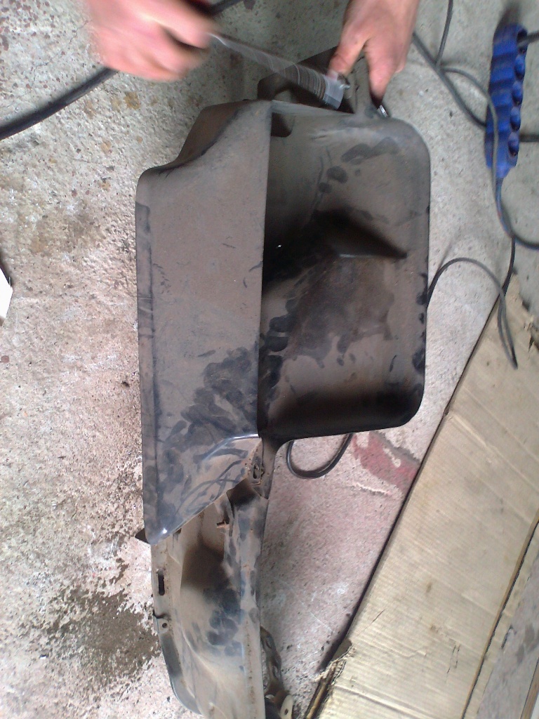

V preostalem času tega konca tedna sem po dolgem času navezoval stike z varilnim aparatom. =P
Popraviti je bilo potrebno eno od pločevin, ki pride nameščena na motor v okolico jermenic, prav tako pa sem zaradi drugačne konfiguracije delov v okolici motorja predelal pločevino, ki pride nameščena na požarno steno ...

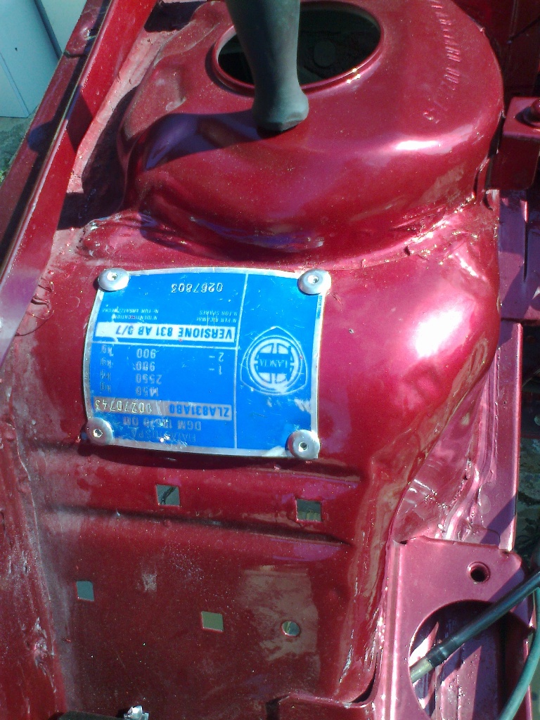

In še ena kr tk.
Brat se je nekaj igral okoli karoserije s kovicami in uspelo mu je pridelati to mojstrovino, ob kateri lahko samo :lol: :lol: :lol: :lol:
Ni mu za zameriti, ker sem sam med obnovo imel še kakšen <večji> dosežek. J .... ga =P
sporn
Prispevkov: 118
Pridružen: Sr jan 13, 2010 6:14 pm
Napisal/-a sporn Po mar 19, 2012 1:54 pm
kako svinjsko armaturko si notr porinu :huh:
yugo tuner
Prispevkov: 463
Pridružen: Če nov 03, 2005 9:13 pm
Kraj: Gornji Grad
Napisal/-a yugo tuner Po mar 19, 2012 1:54 pm
ploščica :lol: :mrgreen:
