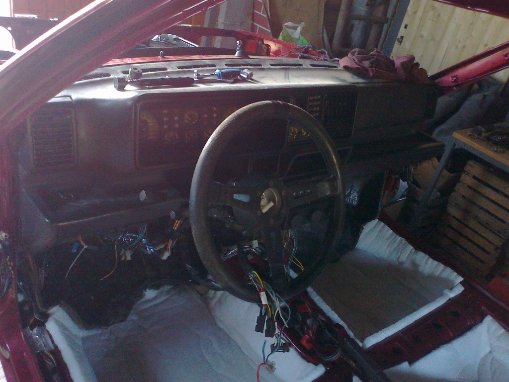

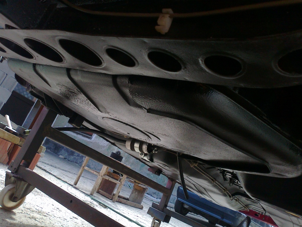

Stvar se premika naprej.
Za ogrevanje sem se nekaj časa mučil pod avtomobilom, kjer sem namestil rezervoar za bencin ter vso pripadajočo instalacijo....
grega983
Prispevkov: 1658
Kraj: Fram
Re: Svoj čas srebrna delta HF turbo - komplet obnova
Napisal/-a grega983 Ne apr 01, 2012 9:17 pm
Poigral pa sem se z armaturko, ki sem jo odmontiral zaradi zamenjave škatle, v kateri je pečka. Nazadnje nisem bil pozoren na detajl povezave loput v tej škatli in armaturke. Leta 86 so se kot kaže italjani odločili, da se bodo te lopute namesto s zajlami regulirale z kardančki in podtlakom iz motorja. Slik na žalost nimam, je pa, kot sem že prej omenil, potrebno menjati to škatlo.
Pričel sem pa tudi z polaganjem filca pod tepihom. Originalni je bil organski in je med razstavljanjem notranjosti avtomobila razpadel, tako da je na tem mestu bilo potrebno nekoliko improvizirati.
In ja, armaturka še kar ni očiščena ;)

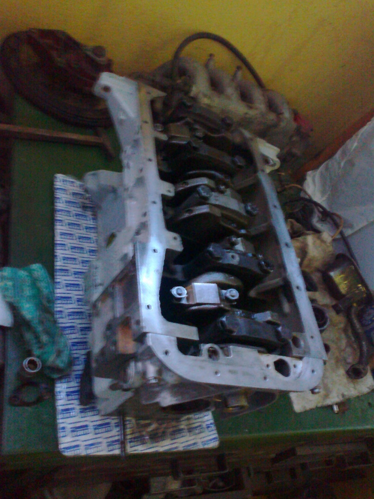

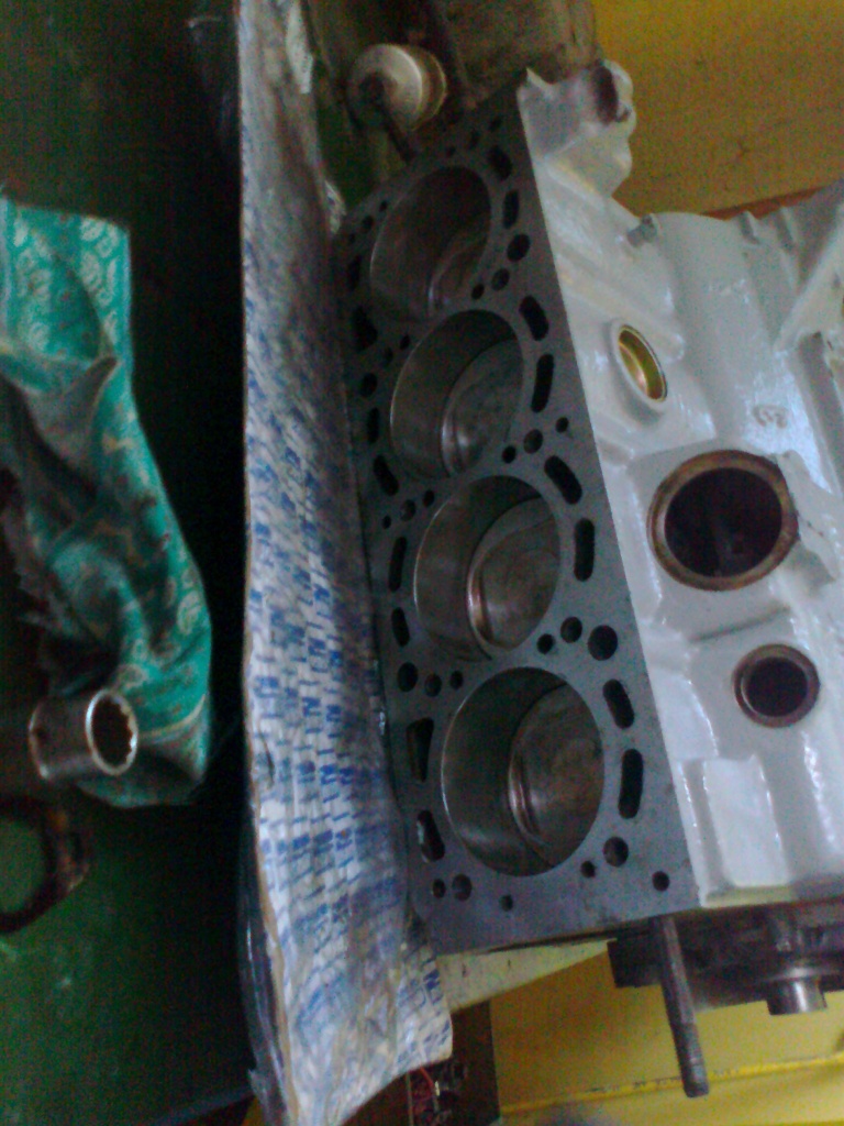

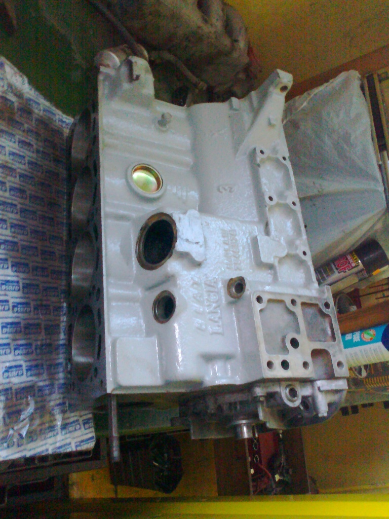

No, po nekaj zapletih in čakanju na dostavo vsega željenega materiala se je mojster mehanik lotil dela. Motor še ne bo zložen kar kmalu, ker še moram pred tem polepšati nekaj delov v okolici motorja, mojster mehanik ta motor sestavlja v prostem času, prav tako pa bo v kratkem padla odločitev o glavi motorja. Opcija je obnova obstoječe ali pa nabava druge, ker imam možnost vgradnje komplet obnovljene glave z drugega projekta.

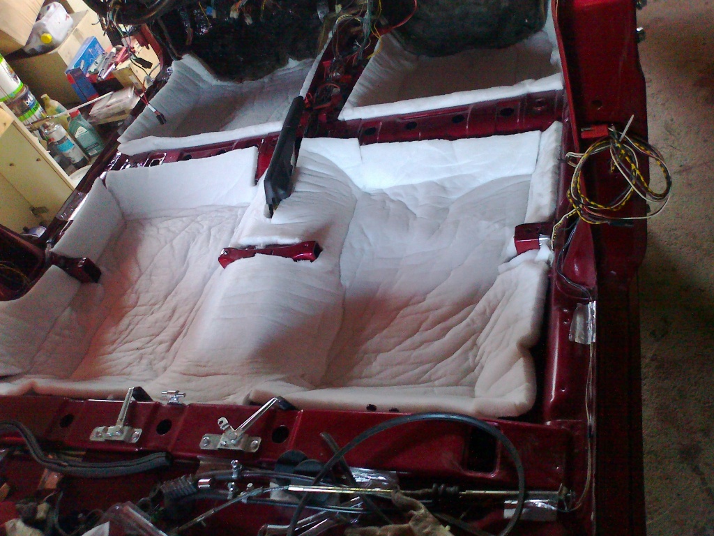

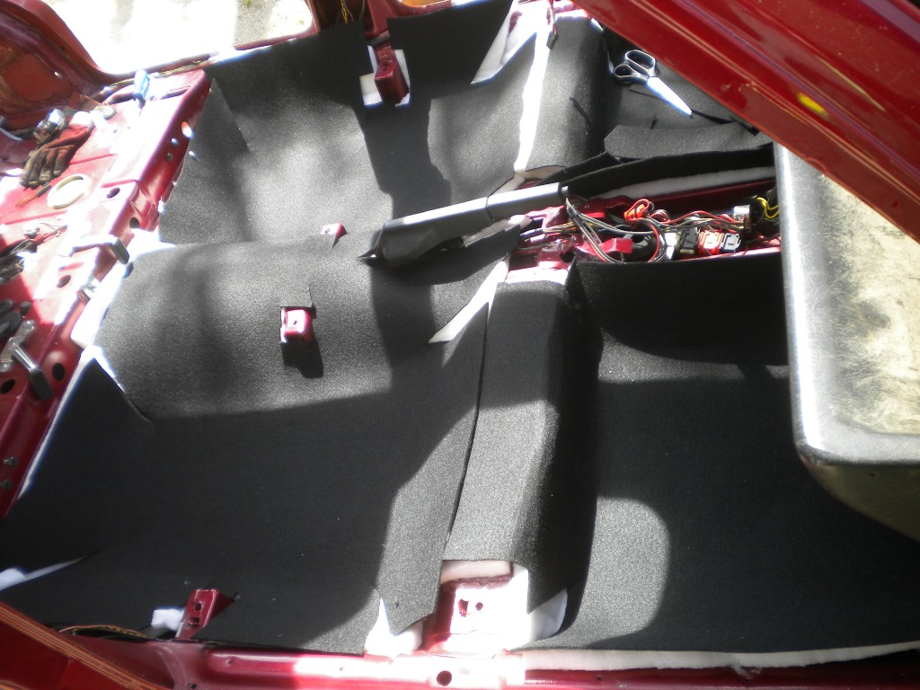

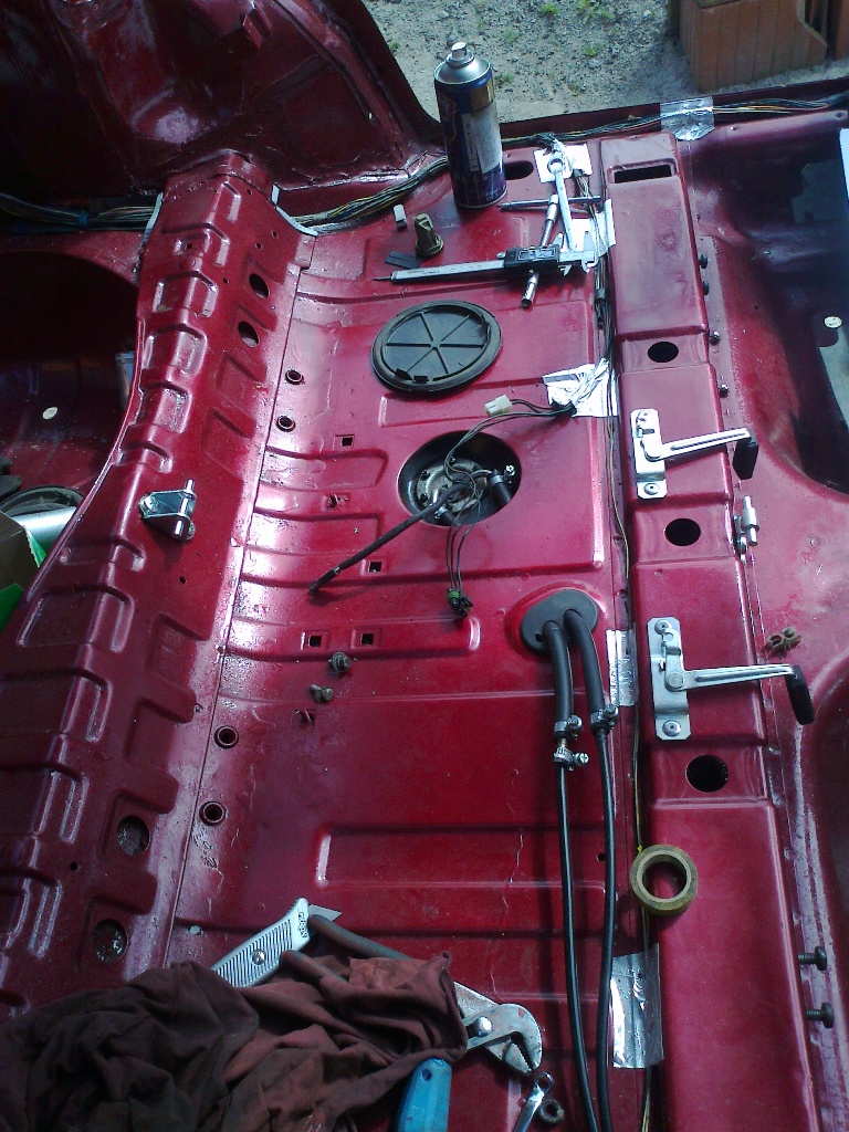

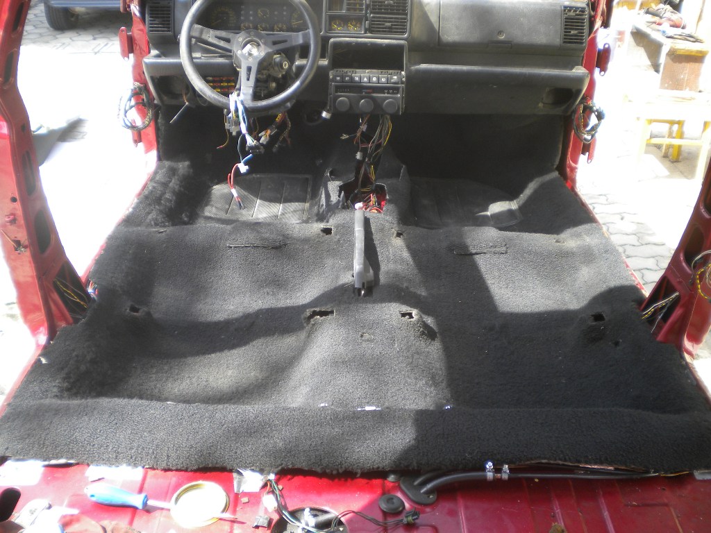

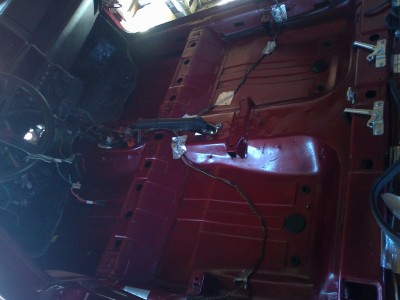

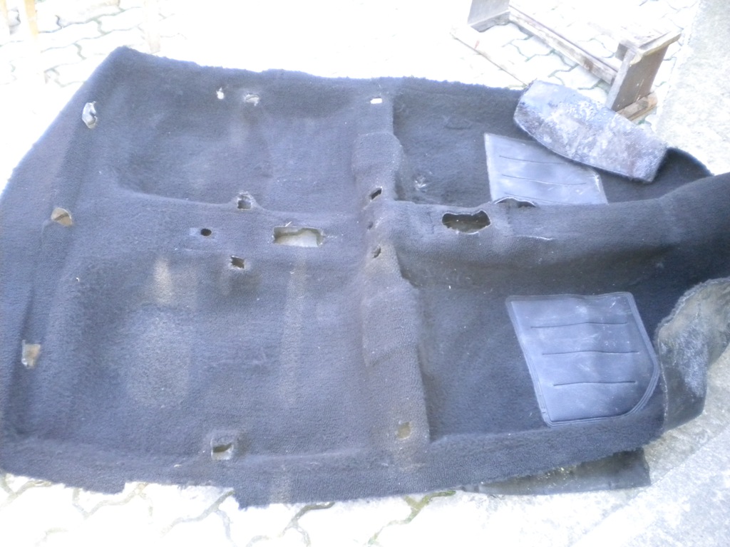

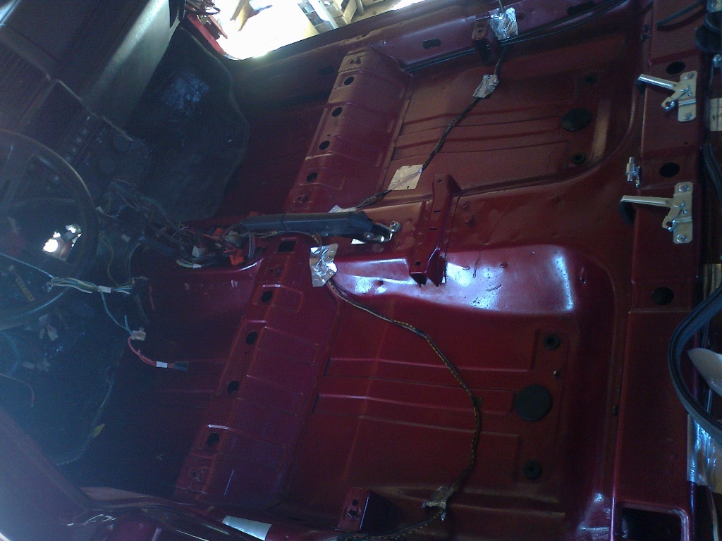

Še nekaj slik z delovnega dopusta.......
Pričel sem z dokončanjem polaganja filca (2. sloja), preko katerega sem namestil tepih.

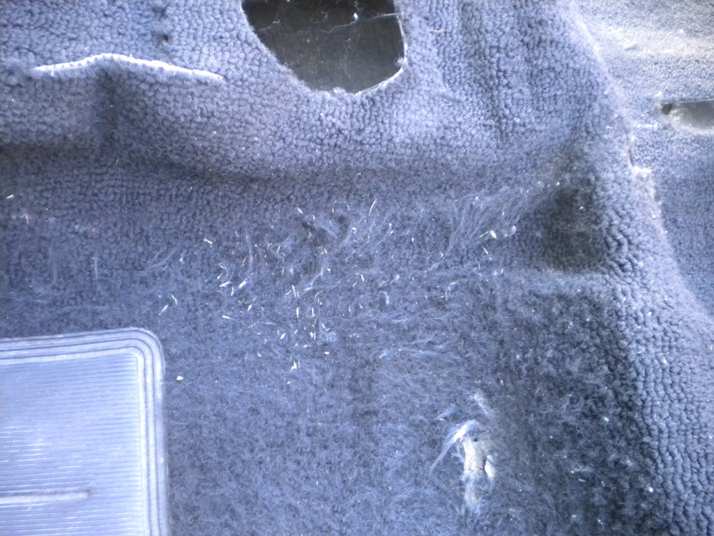

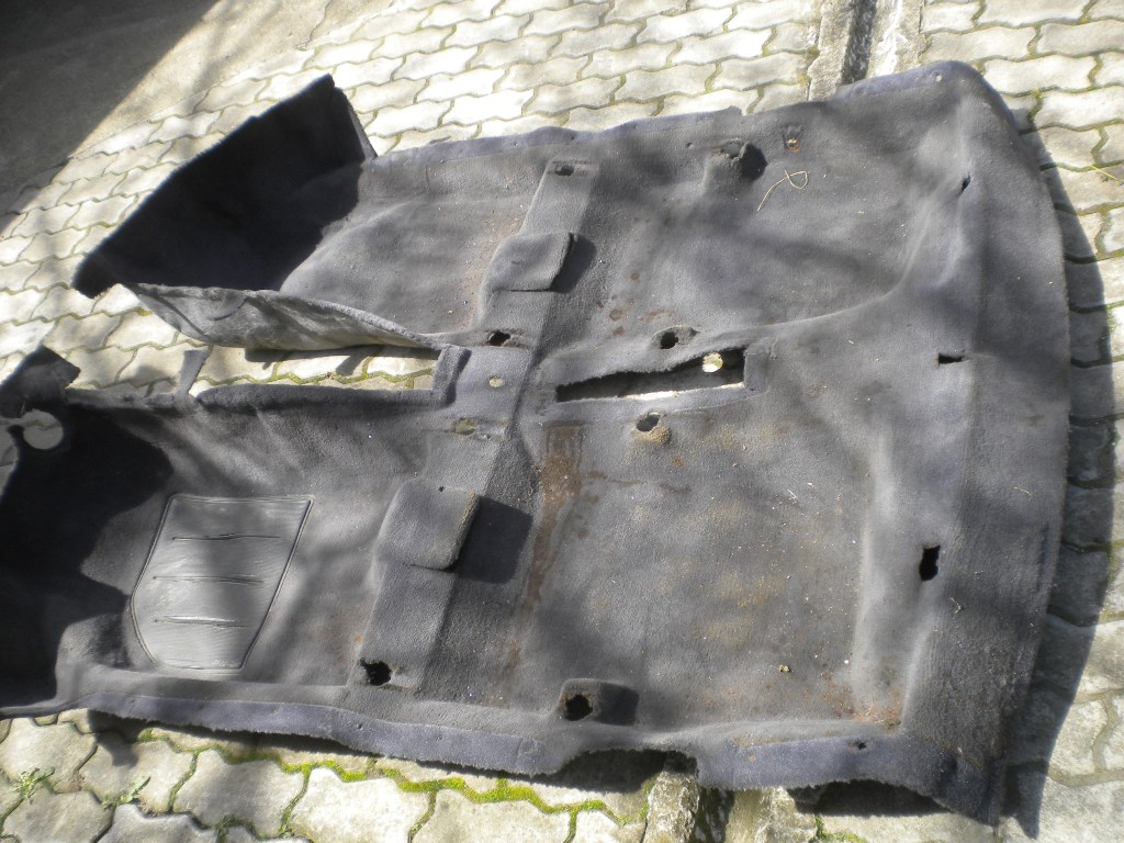

Pri tepihu se je pojavila zadrega, ker je bil iz darovalke na razpolago (če odštejem umazanijo) brezhiben tepih sive barve. Ni slabo za slabo ohranjeno delto iz leta 89. Zaradi razlik v dnu karoserije (opisano kasneje) sem bil primoran uporabiti originalnega, ki je na enem mestu rahlo strgan ter na dveh mestih rahlo kosmat. Ampak, ker nisem imel izbire, sem ga namestil.

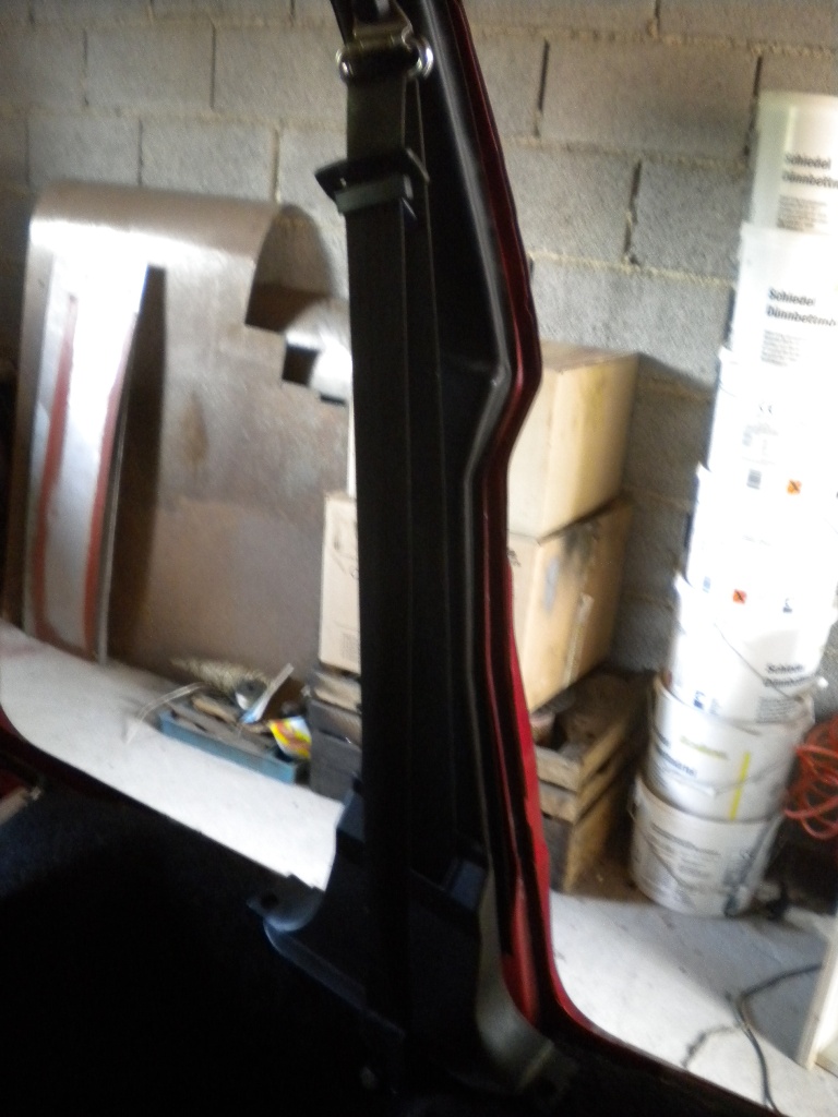

Po predhodnem čiščenju sem namestil tudi sprednja varnostna pasova.
