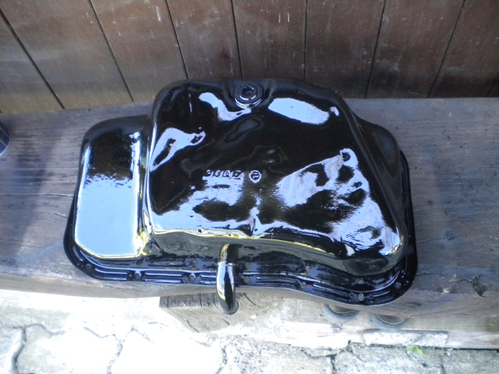

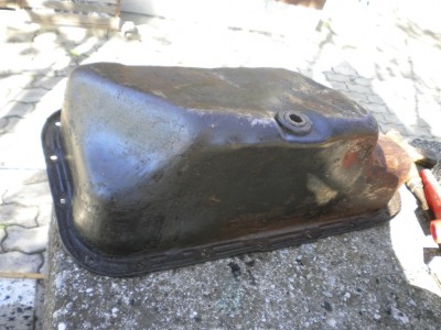

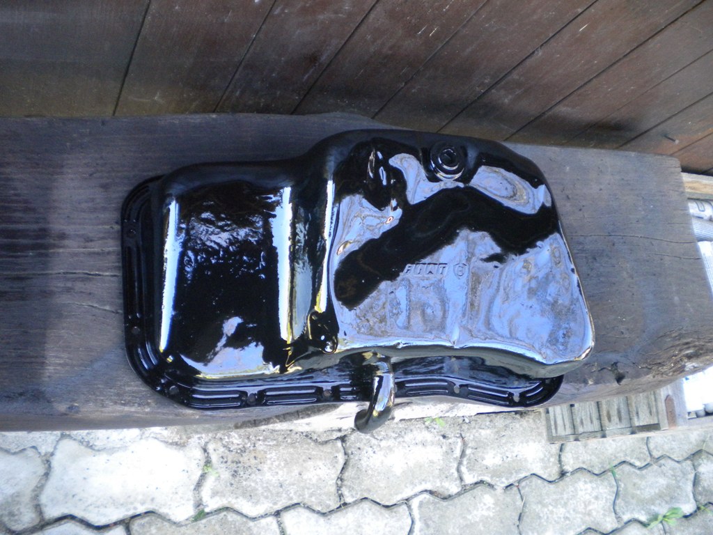

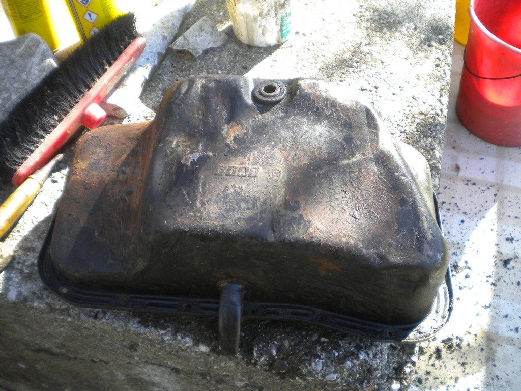

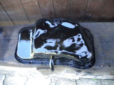

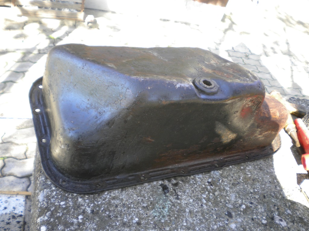

Pomatral sem se tudi z čiščenjem in barvanjem določenih motornih delov ......
Rezultat je srednja žalost, ki deloma kliče po ponovitvi vaje, ker iz meni neznanega razloga črni (sijajni) hammerite v spreju zelo slabo prekriva (več slojev - debelina posameznih slojev ?), poleg tega pa ima grdo lastnost, da se ob barvanju na površini ustvarjajo mehurčki. Prav tako nisem zadovoljen s samim karterjem, ki bo, če dobim novega, zamenjan ali pa bo kasneje obstoječi deležen še bolj detajlne obdelave - ravnanje udrtin, peskanje, prašno barvanje.

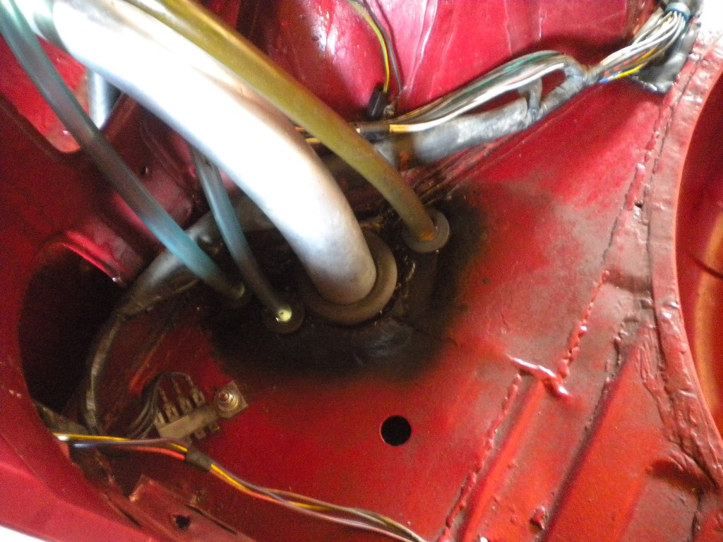

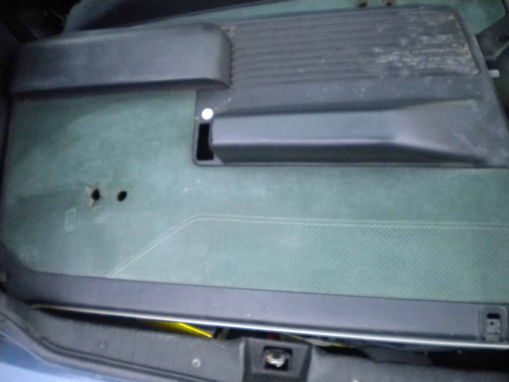

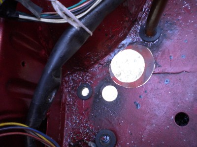

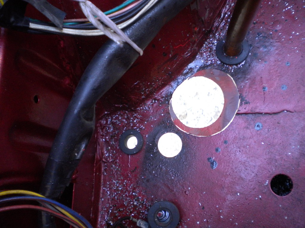

Kot sem par postov nazaj omenil, sem med samo obnovo zagrešil nekaj >neumnosti< in ena od teh je, da nisem dovolj natančno umestil luknjo v dnu prtlažnika, skozi katero poteka cev za dolivanje goriva. Da sem natančno določil pravilno lego cevi in luknje, sem moral obstoječo luknjo povečati, česar pa z standardnim tesnilom ni možno tesniti. Iz slik se jasno vidi rešitev problema, čeprav sedaj ni vse rdeče oops

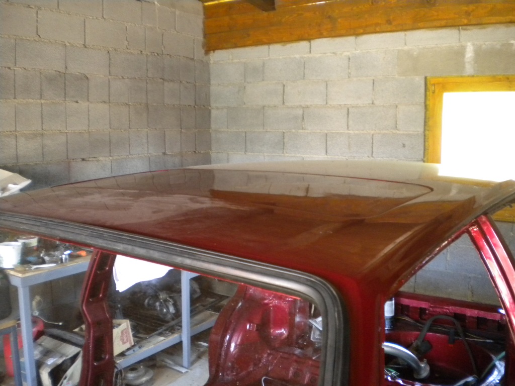

Kar nekaj časa se mi je že po panku nabirala navlaka v obliki raznih drobnarij - vse živo in mrtvo z raznih delt.
Ena od teh drobnarij je bilo drobovje z šibedaha, tako da sem zadevo v 2. poizkusu namestil dokaj približno solidno na streho, kjer mu je namenjen prostor:)
Kasneje se bom poigral še s detajlno namestitvijo obeh tesnil.

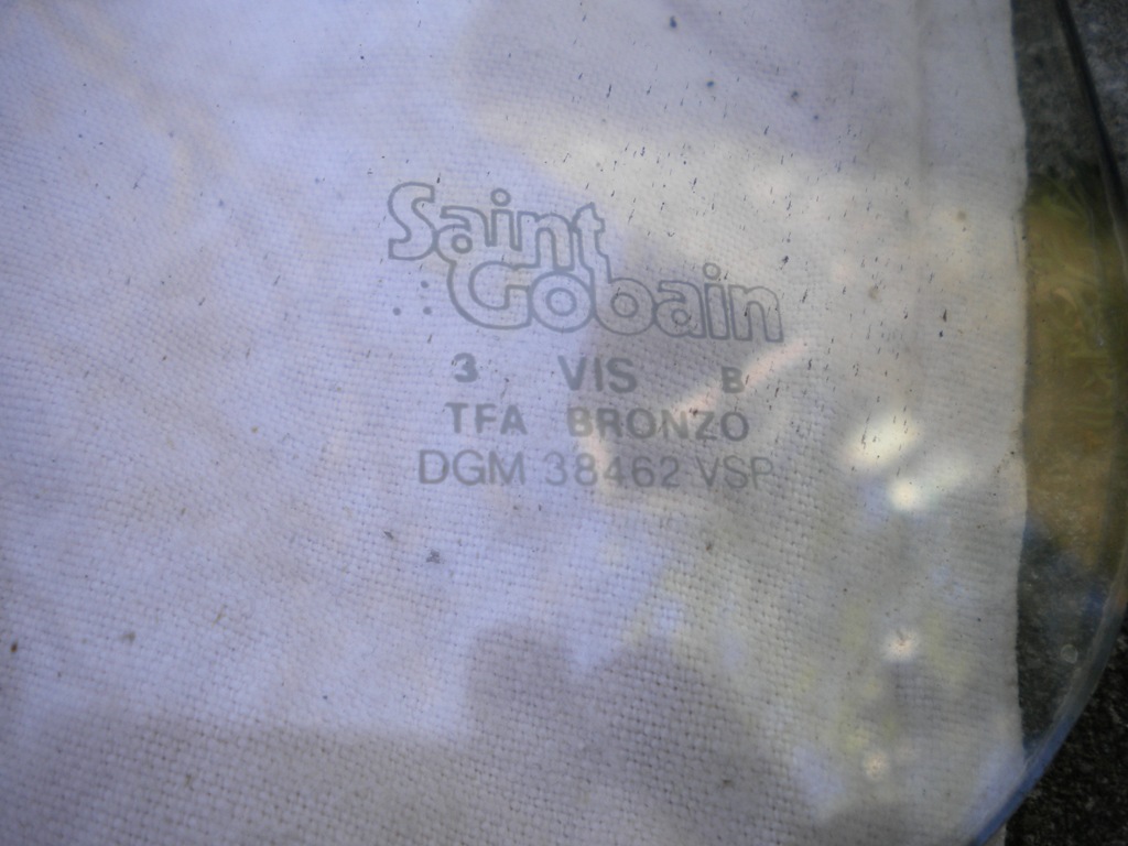

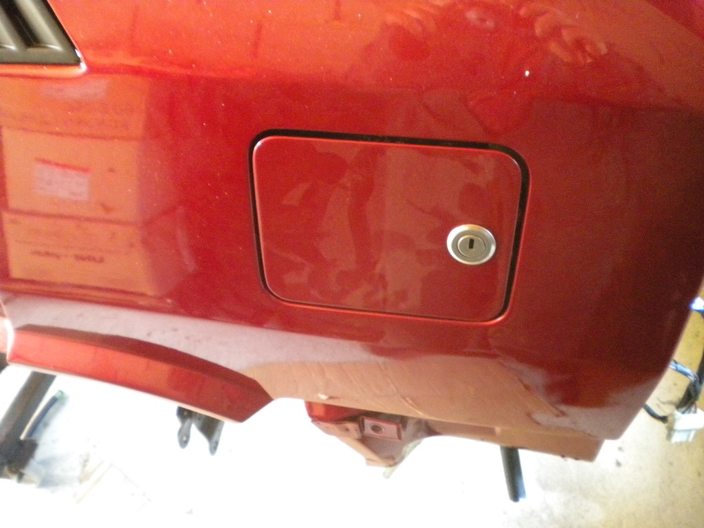

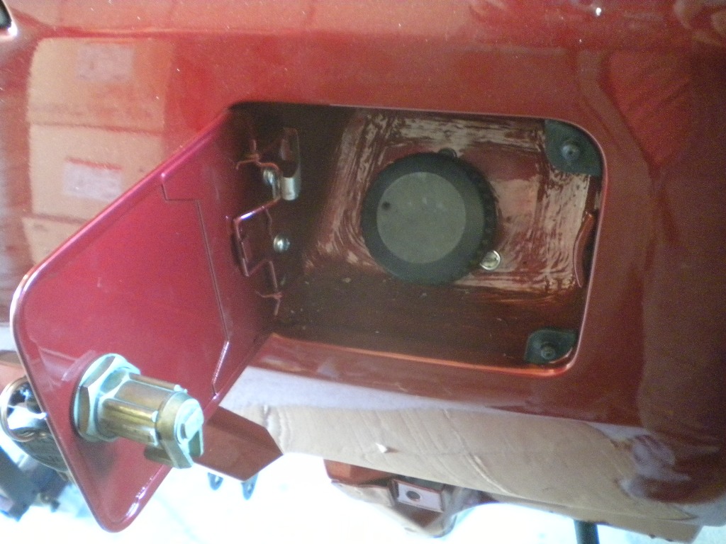

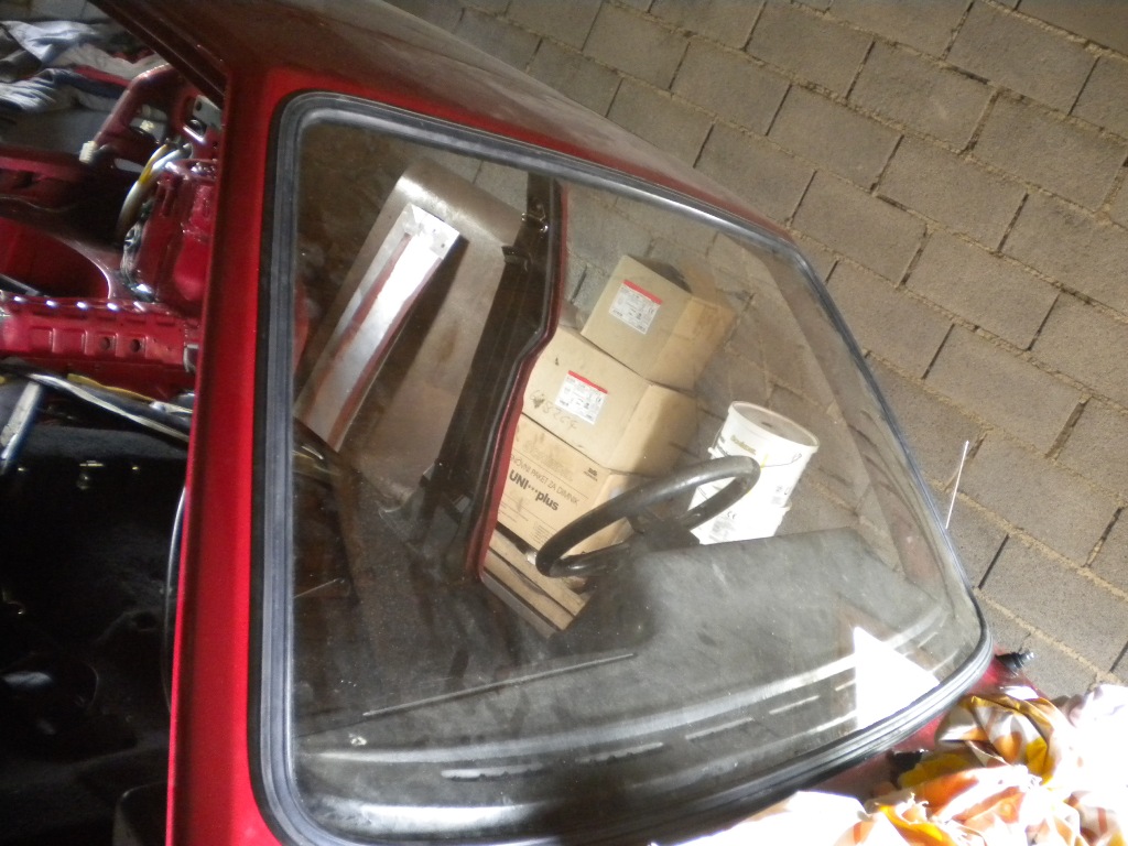

Namestil sem tudi vratca za luknji za dolivanje goriva. Naj omenim, da zna biti veselica, ko moraš v gori polnih škatel in še večji neorganizirani gori delov po garaži poiskati ključavnico ..... čemur je sledila poldnevna čistilna akcija. Da ne opisujem kaj vse sem našel od že nabavljenih delov =P

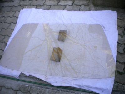

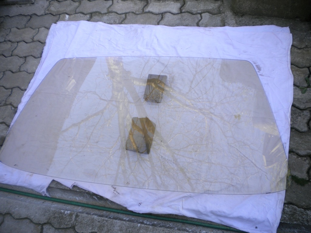

Bil pa sem izredno vesel, ko sem našel vetrobransko steklo, ki je tako kot vsa ostala stekla na avtomobilu še originalno letnik 83 in rjavo tonirano. Mislim da je to za 30 let staro sportivo že kar dosežek :D
Upam da bo ostalo tako tudi po nameščanju stekel ....

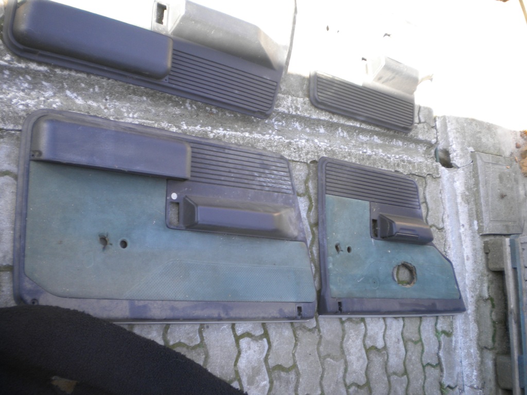

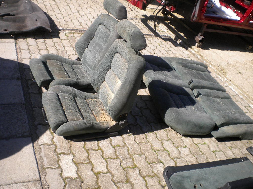

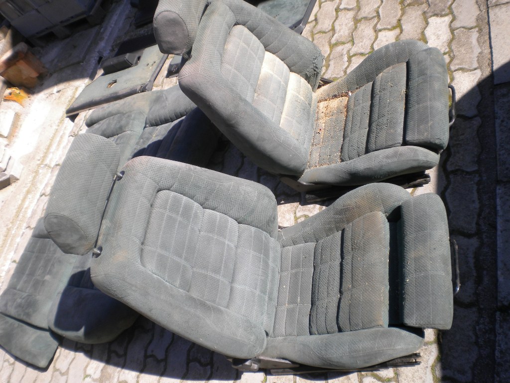

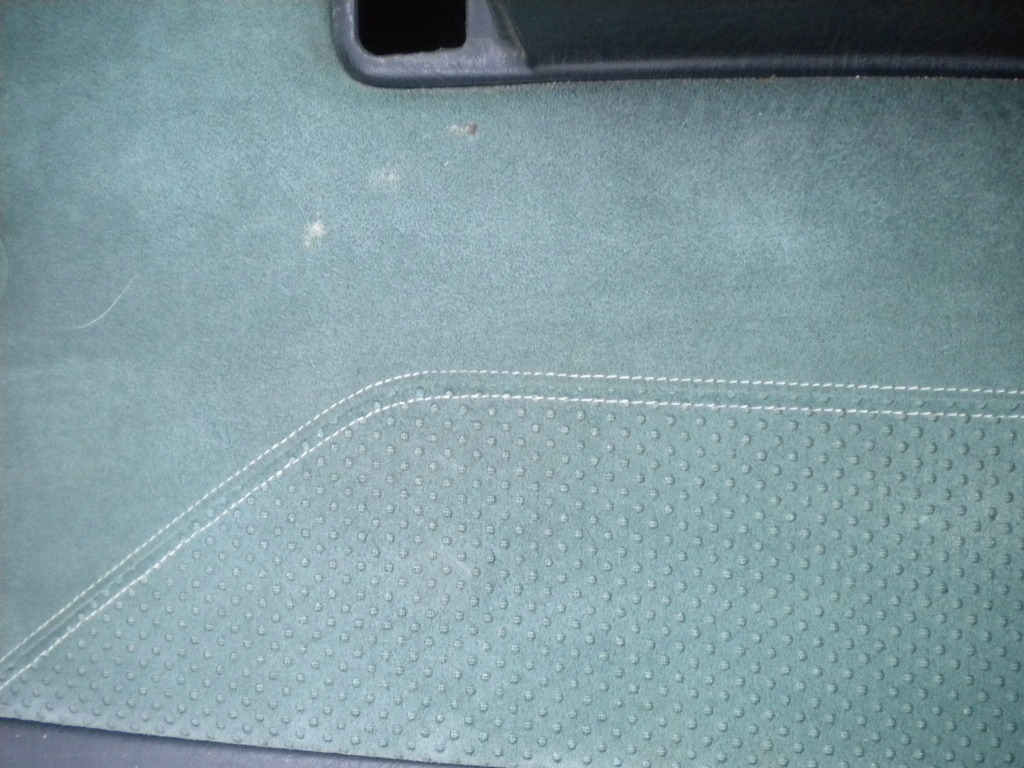

Nekje med deli sem našel tudi sedeže in komplet tapete :)
Že pred dobrima dvema letoma, ko sem nabavljal robo, sem opazil, da bo voznikov sedež moral biti deležen nege s strani tapetnika, prav tako bo potrebno preobleči tapete za zadnja vrata, ker mi še do danes ni jasno, kako si lahko nekdo zaželi zaradi zvočnikov razrezati tapete. Mamico mu vidim :twisted:
Med poizkusno namestitvijo sprednjih sedežev sem ugotovil, da so lahi leta 86 ob faceliftu delte spremenili točke vpetja sedežev, tako da so zmanjšali razdaljo med sprednjimi in zadnjimi nogicami sedeža za 40 mm. Zaradi tega bom moral kasneje predelati sanke na sprednjih sedežih, prav tako pa je možno v karoserije do letnika 86 namestiti le tepihe modelov do leta 86. J... ga, lahi so imeli čudne ideje ob faceliftu :roll:
Poleg vsega poslikanega sem namestil še malo morje drobnarij, ki pa se mi jih ni zdelo vredno poslikati, kar nekaj ur pa sem namenil čiščenju raznoraznih vijakov in delov za notranjost in podvozje, ki jih bom v kratkem odpeljal galvanizirati.

grega983 je napisal/-a:Nekje med deli sem našel tudi sedeže in komplet tapete :)
Med poizkusno namestitvijo sprednjih sedežev sem ugotovil, da so lahi leta 86 ob faceliftu delte spremenili točke vpetja sedežev, tako da so zmanjšali razdaljo med sprednjimi in zadnjimi nogicami sedeža za 40 mm. Zaradi tega bom moral kasneje predelati sanke na sprednjih sedežih, prav tako pa je možno v karoserije do letnika 86 namestiti le tepihe modelov do leta 86. J... ga, lahi so imeli čudne ideje ob faceliftu :roll: i.
pri tem mi je jasno zakaj lahko trdijo da je vsak 911 za 90% drugačen od prejšnjega :lol:

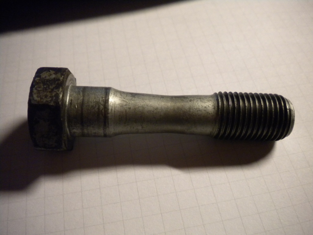

Zadnje dni intenzivno letam okoli tapetnikov, kjer slišim zelo znano zgodbo, da bo veselica najti enak material, s katerim so oblečeni sedeži in tapete na rji. Ampak ker ne nameravam kar tako obupati me zanima, če je kdo tu gor, ki ve kje dobiti omenjen material. Za predstavo prilagam slikci očiščenega panela, oblečenega v olivno zeleno alkantaro.

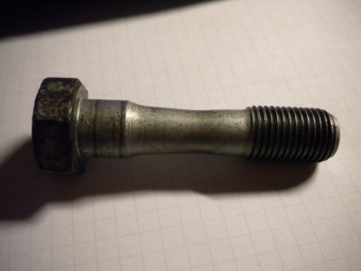

Da pa bi bila sreča popolna, me je mojster mehanik obvestil, da imam zadrego pri enem zelo specialnem vijaku na motorju. Navadno zadrege z vijaki rešujemo v trgovini, v tem primeru pa sem se že sprijaznil, da to pot pa bo lažje in hitreje povprašati, če se kateremu mojstru za italjanske motorje po delavnici vlači kakšen vijak M 14x60, 12.9 kvalitete, levi navoj (fini) dolžine 25 mm. Ima kdo kakšnega viška :?:
Z omenjenim vijakom je privijačena jermenica na glavno gred, nekje med sestavljanjem motorja leta nazaj in razdiranjem z moje strani pa je nekomu uspelo ta vijak pretegniti, tako da je neuporaben.

O italjanih nimam pojma, amapak: uradni servis? Če imajo toliko podobnih delov kot ostale avtomobilske koroporacije ni vrag da s unota/tipota nebi pasal, če ne celo kaj novejšega.

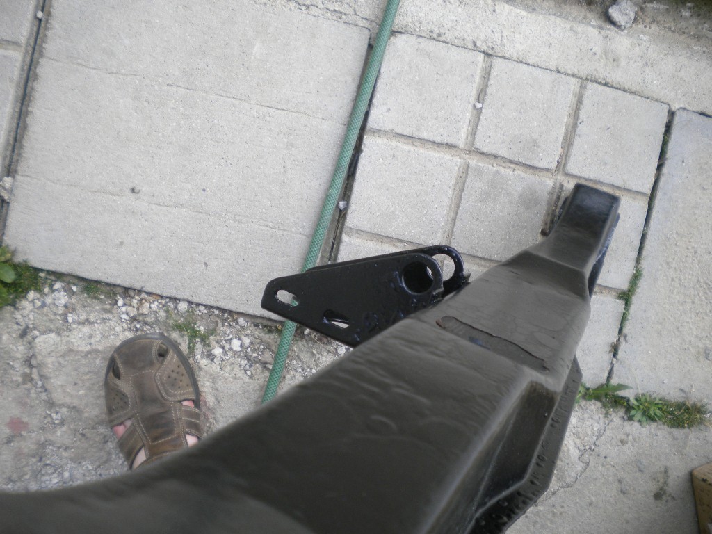

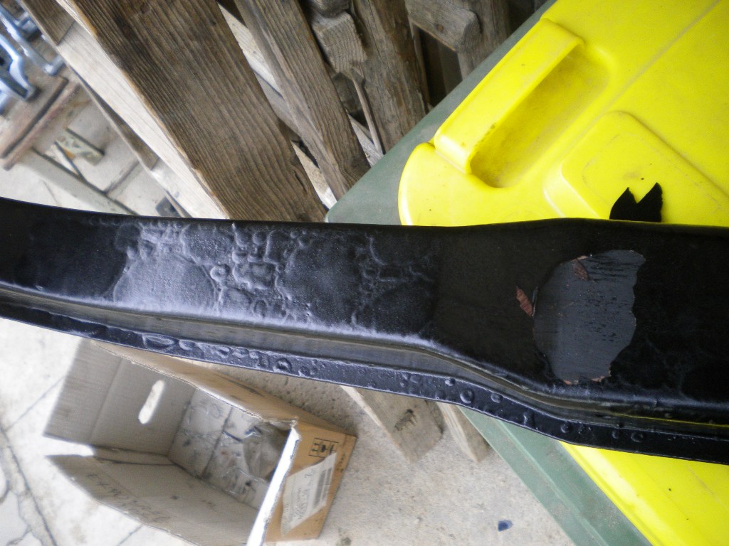

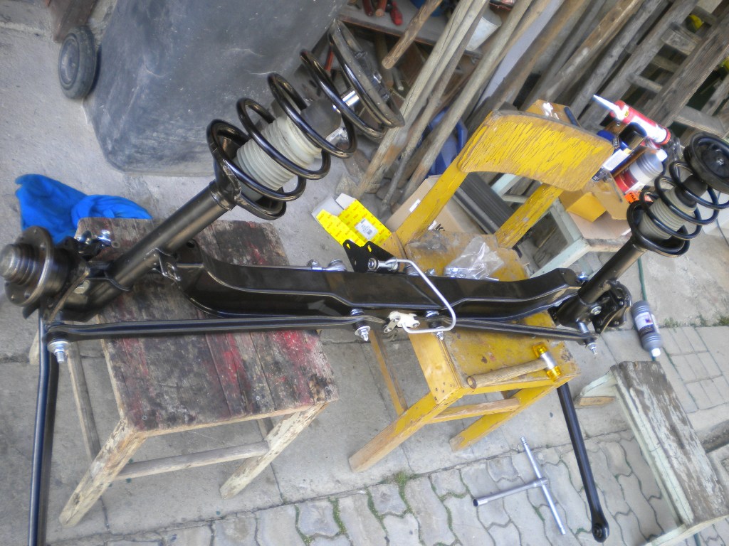

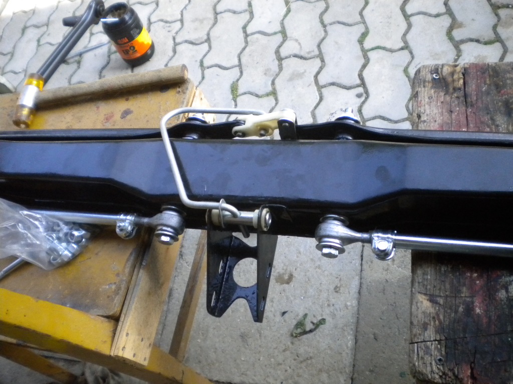

Končno sem dobil domov tudi most, ki sem ga zaradi želje po dobrem končnem izdelku dal peskati in prašno barvati. Rezultat me je šokiral, pa to ne v pozitivnem smislu, saj se je po celotni površini barva mehurila. Vsem je znan rek o šenkanemu konju in gledanju njegovega zobovja, vendar tega v tem primeru ne bo šlo upoštevati, saj očitno most pred barvanjem ni bil peskan, tako da se je ob peki spodnji sloj barve pričel mehuriti. Zadeva se ureja ....
Da pa vse ne bi bilo tako črno, sem šel malo pospravljati po daily delti, v kateri sem našel nekaj kg vijakov, vse zavorne čeljusti in pa raznorazne malenkosti za podvozje in notranjost - vse sveže galvanizirano :D

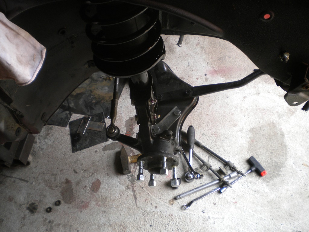

Največji napredek, ki sem ga podokumentiral je bil, da sem namestil vetrobransko steklo, ki je še sedaj celo ( =P ), sestavil pa sem tudi podvozje spredaj. Stabilizator bom zaradi komplikacij okoli notranjih nosilcev namestil naslednjič.

Uradni servis je izhod v sili, ta vijak pa je specifičen s tega razloga, da se ga je uporabljalo na sila redkih motorjih in ne leži na tleh v vsaki delavnici.
Aja, in pred pooblaščencem imam neko racionalno fobijo zaradi njihovih cenikov :evil:

prašno so pa mojstri zaj. preden se nanaša barva mora vsak kos v peč, da se stara barva zapeče. potem se takoj vidi, al je za šmirglanje ali pa nanašajo prašno

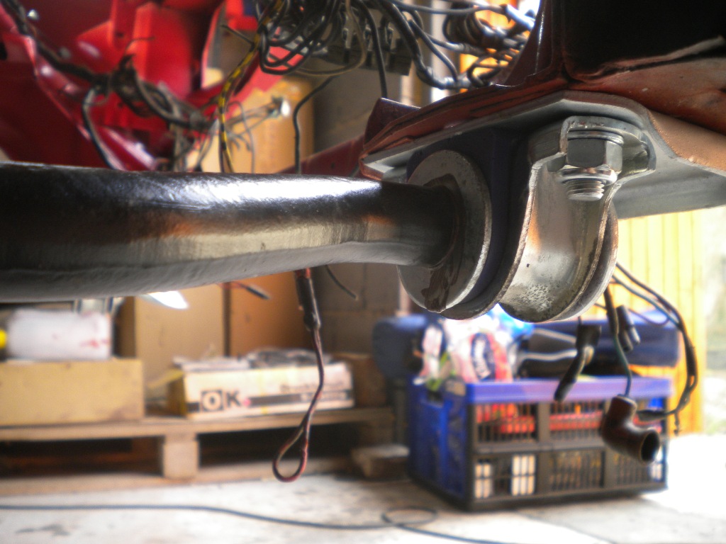

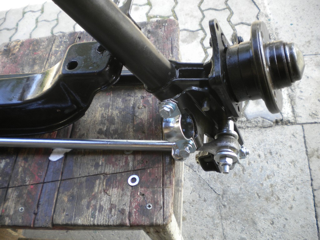

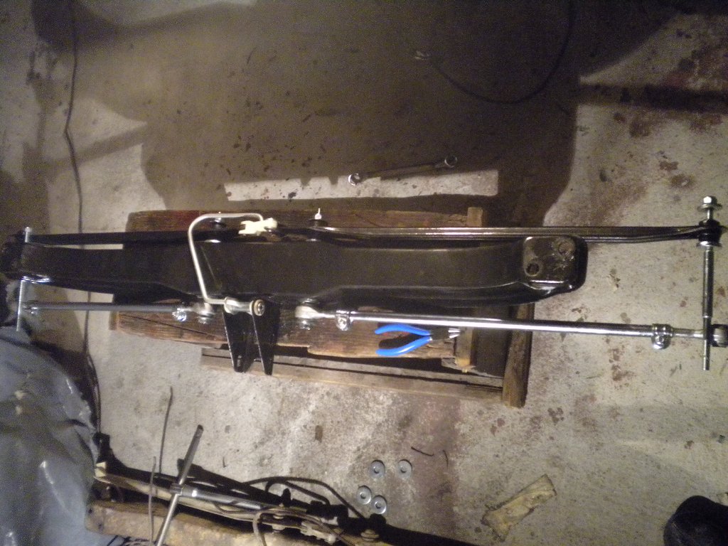

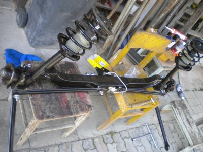

Drugače pa ta vikend nisem uspel na projektu narediti nič kaj pametnega, ker je daily delta klicala po menjavi pečke. Če je kdo že to delal, potem ve, da je to sila nadležno in zamudno opravilo, ki pa ga je potrebno opraviti.

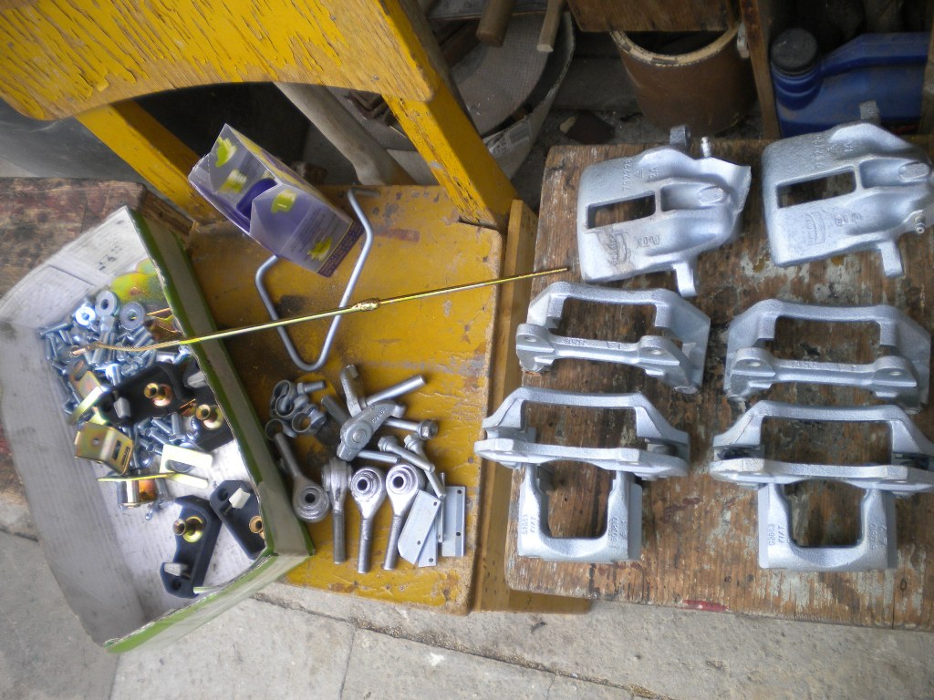

No, sestavil sem most, kjer sem sestavljal po nekem čudnem postopku. Tako sem cel most sestavil na mizi in ga za tem celega privijačil na karoserijo. Verjetno bi bilo lažje, če bi na karoserijo dodal kos za kosom. Pa j... ga, zadeva je sestavljena.

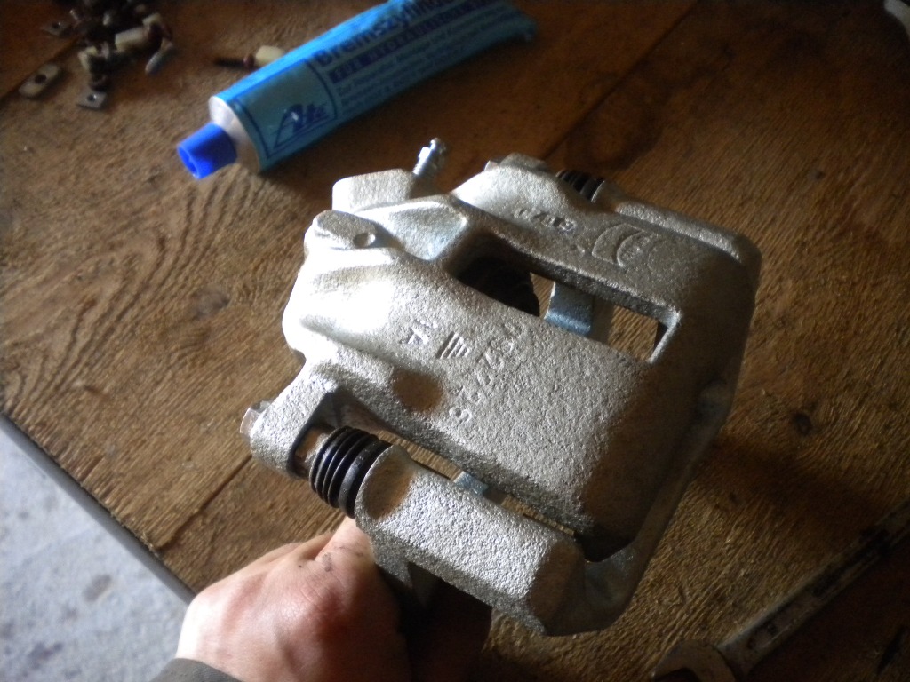

Malo sem se poigral še s sprednjimi zavornimi čeljustmi, ki jih prav tako sestavil, namontiral pa še ne, ker še nimam vsega potrebnega materiala na zalogi.
