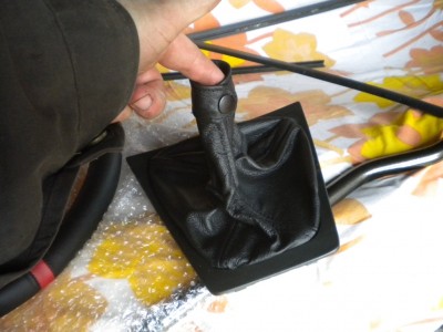

Napisal/-a grega983 Ne maj 27, 2012 8:45 pm

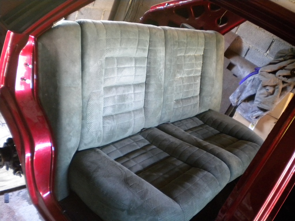

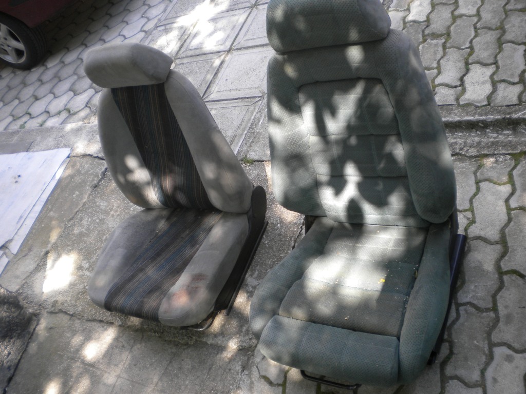

Nekaj malega sem se igral tudi okoli notranjosti, kjer sem preizkusno namestil še komplet zadnjo klop, ker res ne bi rad imel neprijetnega presenečenja, ko bi imel pred sabo komplet na novo oblečeno klop, ki pa ne bi bila kompatibilna s karoserijo. Poleg tega sem predelal še sanke za sprednja sedeža, nakar sem vso to drobnarijo pobral in odpeljal galvanizirat.

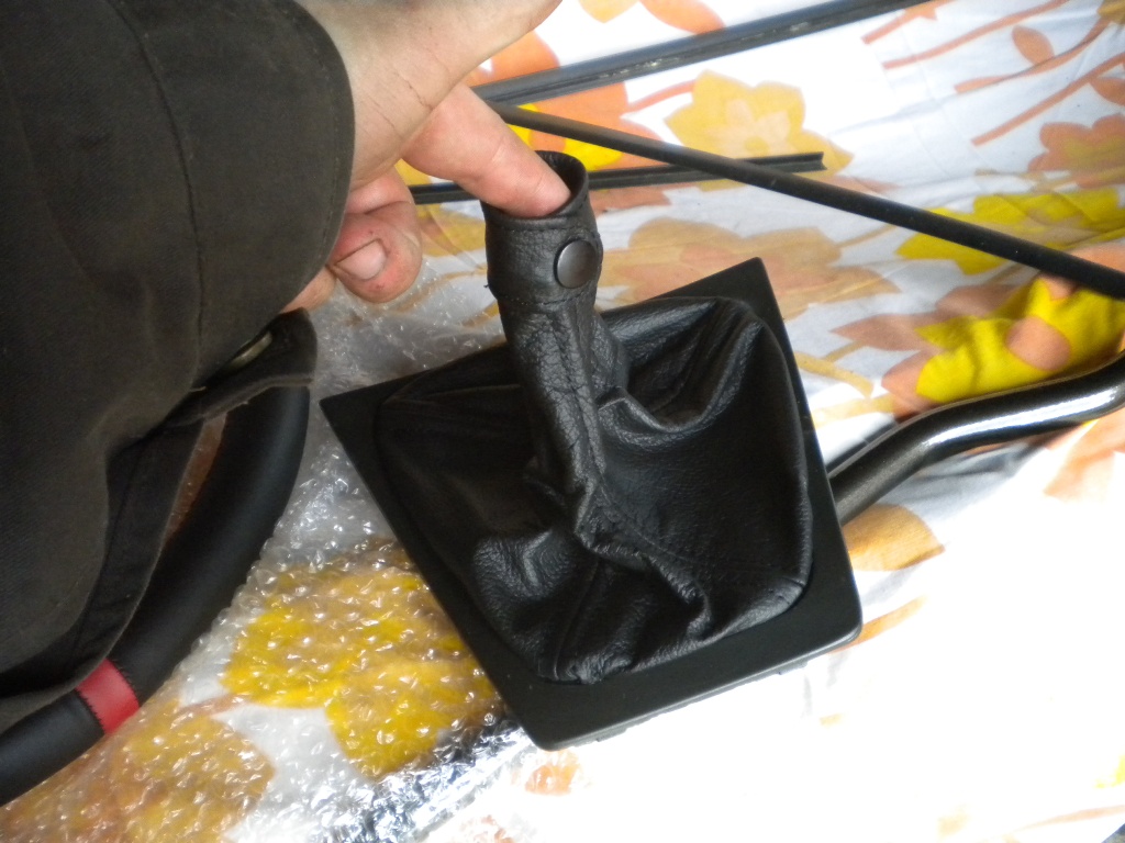

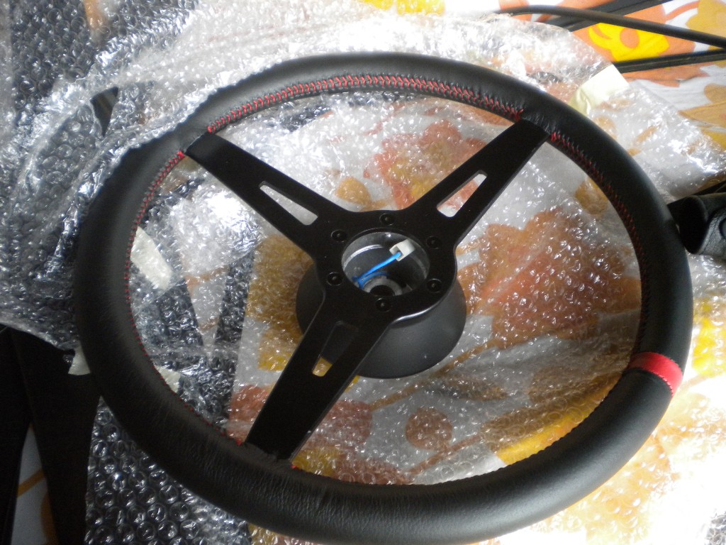

Nazaj pa sem dobil tudi volan in usnjeno manšeto za prestavno ročico, obnovo katerih sta lahko spremljali v drugi temi.

kolko si dal za obnovo volana?
grega983
Prispevkov: 1658
Kraj: Fram
Re: Svoj čas srebrna delta HF turbo - komplet obnova
Napisal/-a grega983 Po maj 28, 2012 10:26 am
SpunkyRacer je napisal/-a:kolko si dal za obnovo volana?
Volan in manšeta sta bila ovrednotena na 80 eur.

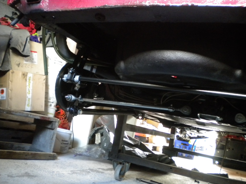

Napisal/-a grega983 Po jun 11, 2012 7:03 pm

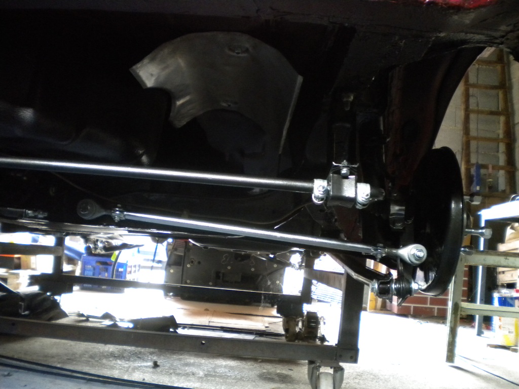

Končno sem zbral ves material, da sem dokončal s sestavo mosta ter zavor zadaj :)
Ob pričetku sestavljanja sem za začetek ugotovil, da sem nazadnje pri sestavi mosta naredil en mali zajebek, ko sem pomešal levi in desni amortizer. Le ta sta namreč identična, le >jeziček<, v katerem je zataknjena gumijasta cevka za zavore, je na drugem mestu. Po odpravi te malenkosti sem sestavil obe zadnji čeljusti. Pri tem sem kar z malo nejevero gledal račun za nabavljen material, ki je bil smešno poceni.
Da pa svet ni popoln, sem ugotovil po končani montaži, ko ročna zavora ni kazala znakov navdušenja za sodelovanje in ni delala oops
Zgleda, da sem pri sestavi drobovja mehanizma na čeljusti spregledal kakšno neumnost :roll:

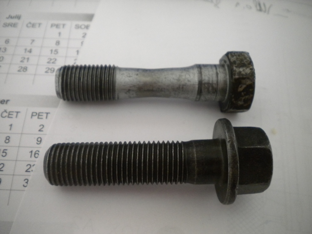

Napisal/-a grega983 Po jun 25, 2012 5:05 pm
Ta konec tedna je bil kar prekratek za udejstvovanje v garaži, mi pa je uspelo razdreti komplet zadnje zavore in urediti zadrego z ročno. Poleg tega sem sestavil obe prednji zavori, za piko na i pa moram dati delati 5 mm podložni ploščici za pod diska - stare frgazerce imajo navadne, enojne diske, ko pa na enak abšenkl montiraš dvojni disk pa ta brez teh plošč drsi po roki/spodnjem zglobu.
Ker sem v veselem pričakovanju prihoda obnovljenega motorja in ker pod motornim prostorom nimam kaj pametnega za početi v tem trenutku, sem se lotil sestavljanja zadnje haube. Zadeva ni končana, ker sem čisto srečen spet zbiral drobnarijo za galvanizacijo, tako da bodo spet nikoli kasneje videni deli na novo pocinkani in bodo lepi kot novi :)
In ja, končala se je veselica okoli iskanja vijaka za jermenico na glavni gredi. Za začetek je bilo na ebayu na razpolago nekaj vijakov od fiatovih in lanciinih 2.0 motorjev. Ker sem bil neučakan in kljub temu, da sem vedel, da se šifre za vijak od 1.6 in 2.0 motorja ne ujemajo. KO sem tako dobil 1. vijak, me je mojster mehanik razočaral z novico, da vijak nikakor bi pravi, ker je dolžine 80 mm namesto 60. Eno samo sr...e ob misli, da se teh 1.6 motorjev ne rihta ravno vsak dan in tako tudi ni na razpolago preveč rezervnih delov.
No tako sem se naredil neumnega in šel malo potipati na pooblaščenca. Sicer iz spoštovanja ne bom komentiral strokovnosti prodajalca rezervnih delov, sva pa po krajšem modrovanju natuhtala, da če že ne najde v katalogu obravnavanega vijaka, bi pa lahko naročila vijak od kakšnega drugega motorja, ki pa se je izkazal za ustreznega :D
In ne me vprašati od katerega motorja je kupljen vijak, ker se mi niti sanja ne ....

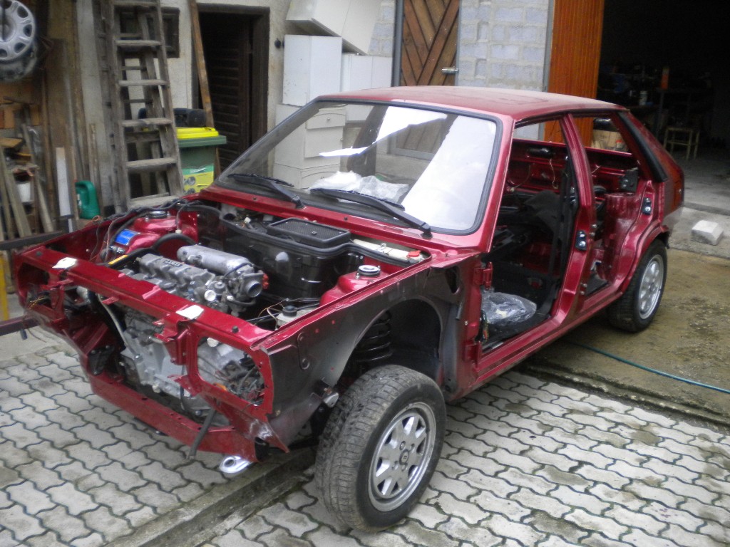

grega983
Prispevkov: 1658
Kraj: Fram

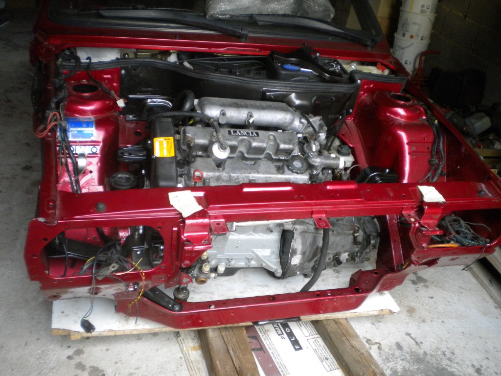

Napisal/-a grega983 Če jun 28, 2012 9:47 pm
Končno je dokončan motor za rjo :D
Zadevo sem poslikal zvečer ob slabi svetlobi, tak da sliki nista najbolj blesteči, pa j... ga. Bo kakšen drug dan bolj primeren za to, ko bom imel več časa podnevi oops

Napisal/-a čare Če jun 28, 2012 9:54 pm
ePER kaže da ima ta vijak kataoško številko 46465729 .A se prodajalcu ni dalo iskat al je rekel da ne obstaja?
grega983
Prispevkov: 1658
Kraj: Fram
Napisal/-a grega983 Pe jun 29, 2012 4:42 am
čare je napisal/-a:ePER kaže da ima ta vijak kataoško številko 46465729 .A se prodajalcu ni dalo iskat al je rekel da ne obstaja?
Ni se mu dalo iskati oz. niti ne zna uporabljati epera in je na koncu pristal pri izjavi, da zgleda, da je to tista varianta, ko moraš nabaviti komplet novo glavno gred, kjer v kompletu dobiš tudi ta vijak :roll: .
Pa sedaj niti ni važno to, ker jermenica je na motorju z ali brez originalnim vijakom :D

Pooblaščenec je bil res zadnja opcija, ki pa sem jo koristil, ker se je začelo muditi z iskanjem vijaka, časa pa nimam cele večere sedeti pred monitorjem ter prečesavati ebay in brskati po eperu.
Je pa zanimivo, da je bil nabavljen vijak vreden približno 8,50 eur, kar je ceneje kot rabljen vijak od 2,0 motorja, najden in kupljen na ebayu.

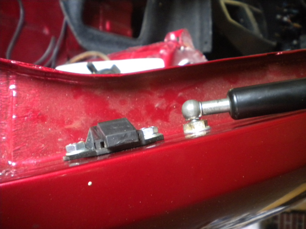

grega983
Prispevkov: 1658
Kraj: Fram

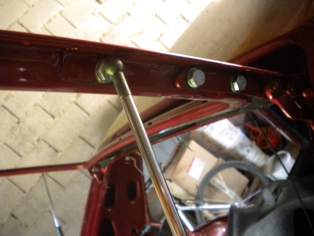

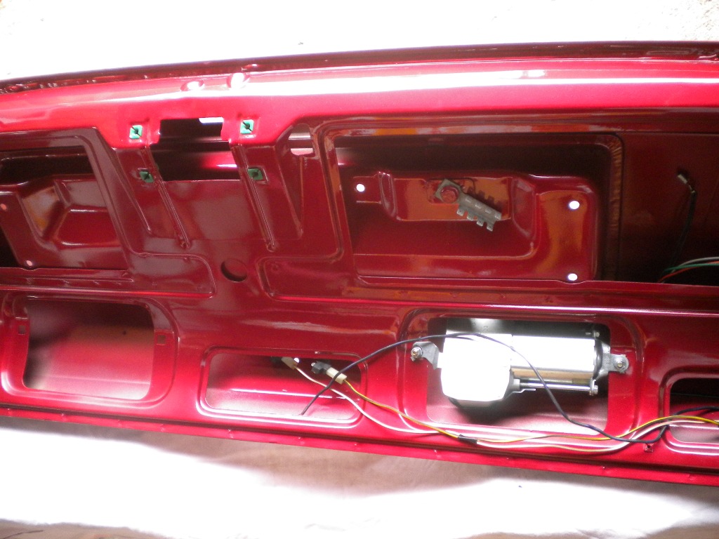

Napisal/-a grega983 Po jul 16, 2012 5:31 am

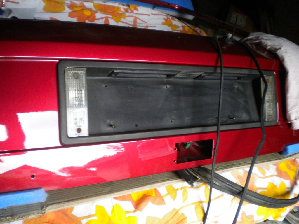

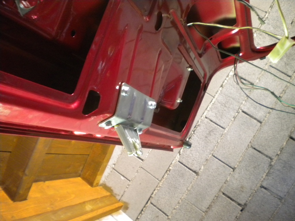

Končno spet nekaj slikic :lol:

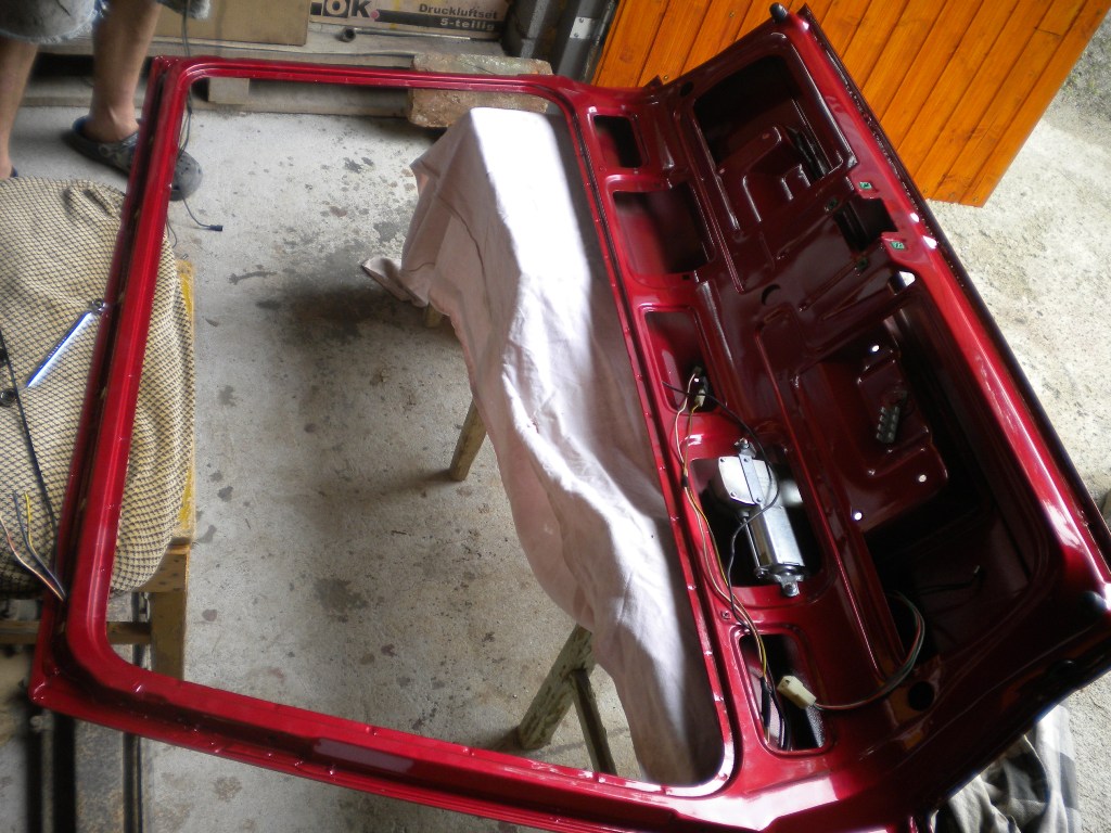

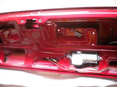

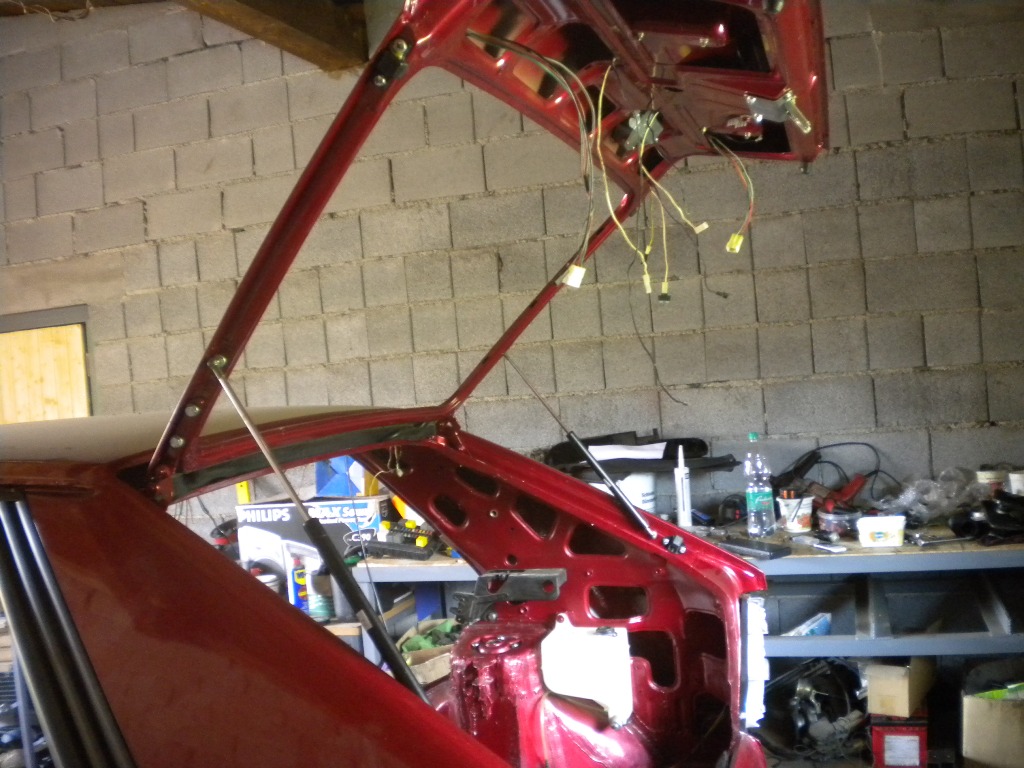

Zmontiral sem zadnjo haubo, ter v njo namontiral večino drobnarij razen stekla in plastične blende, ker je potrebno zamenjati še nekaj konektorjev.

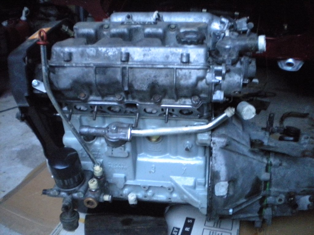

grega983
Prispevkov: 1658
Kraj: Fram

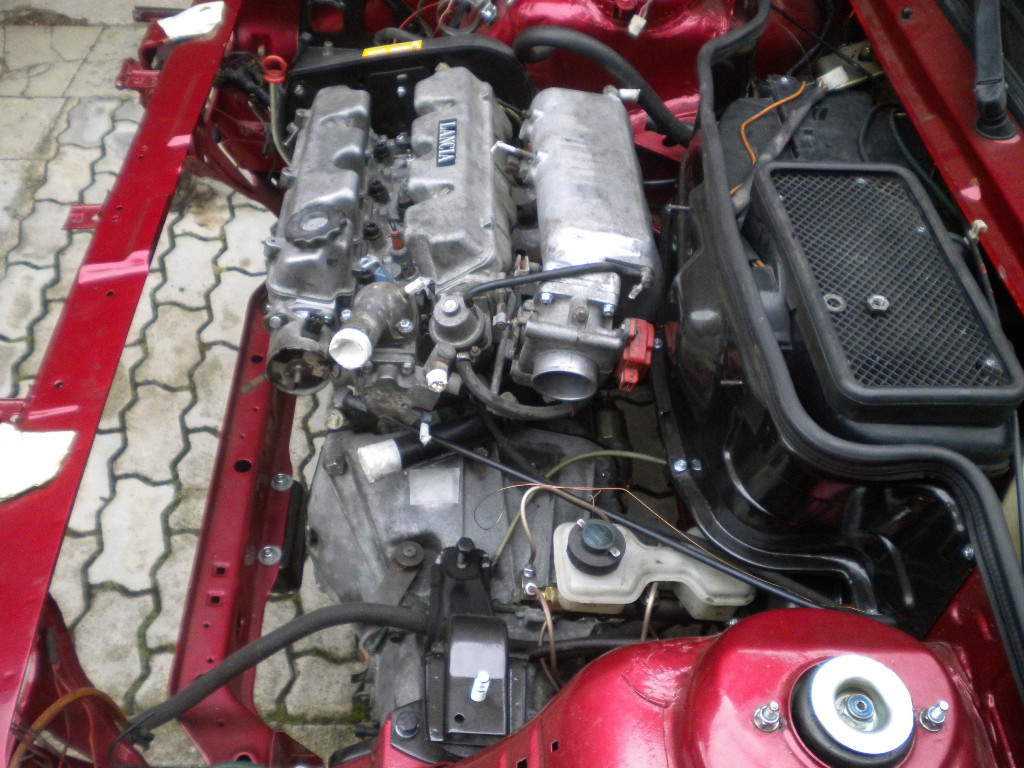

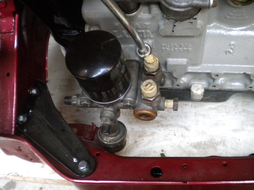

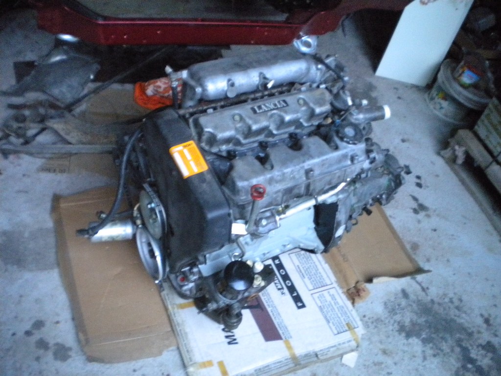

Napisal/-a grega983 Po jul 16, 2012 5:38 am

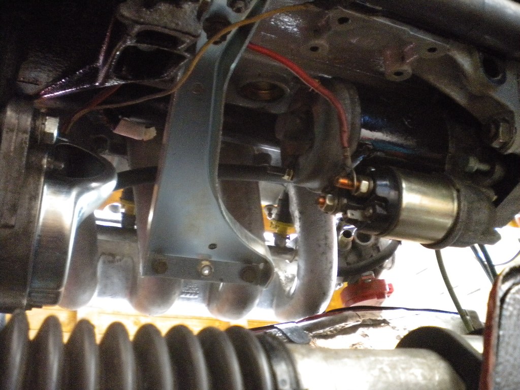

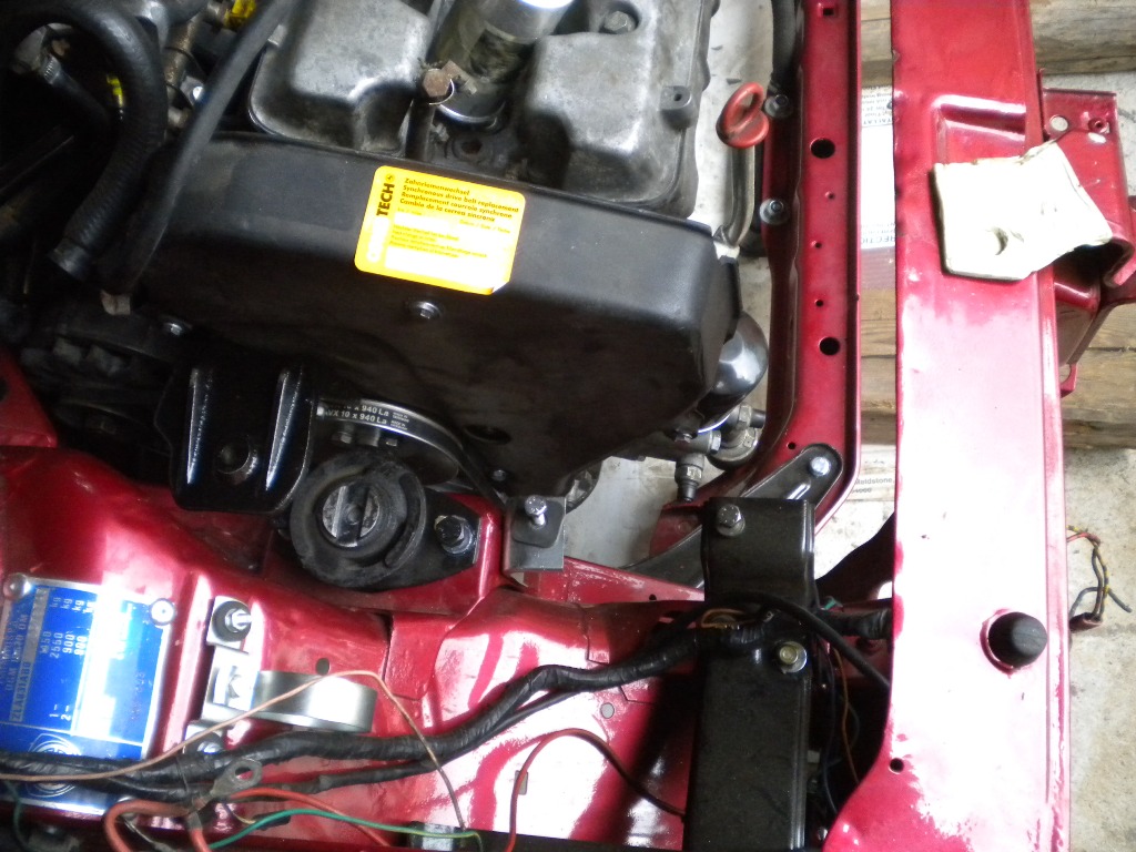

.... in ko sem bil že pri delu sem vgradil še motor. Le tega je bilo dokaj enostavno namontirati, zapletlo se je le pri nosilcu za hladilnik olja, ki je bil v napoto. Do tega je prišlo, ker je spodnja vezna stena na modelih pred letom 86 pomaknjena nekoliko navznoter. Ker motor seveda ne more biti brez oljnega filtra, se bo kasneje izvedel sistem, kot ga imajo starejši modeli, ko sta oljni filter in hladilnik olja nameščena na vezno steno pod desno lučjo, do bloka pa vodijo kovinske gibljive cevi. Detajl je poslikan v eni od objav na začetku teme.

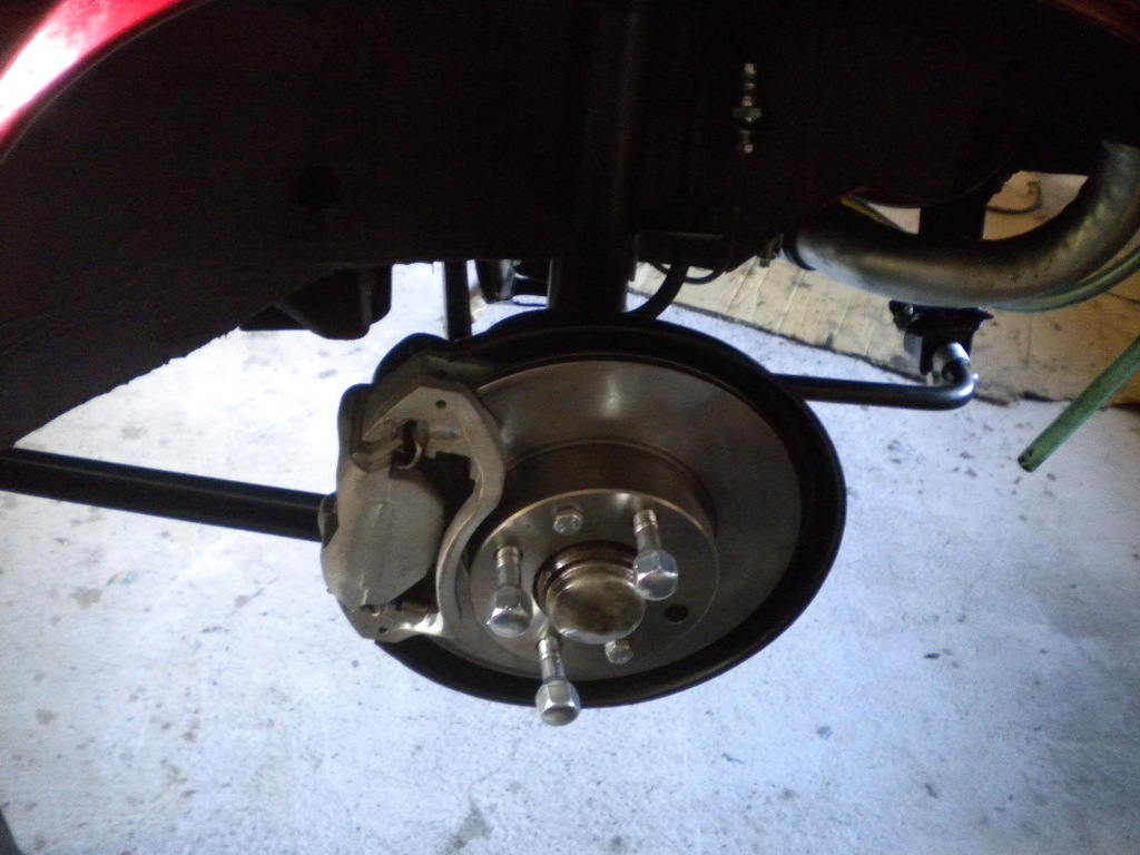

grega983
Prispevkov: 1658
Kraj: Fram

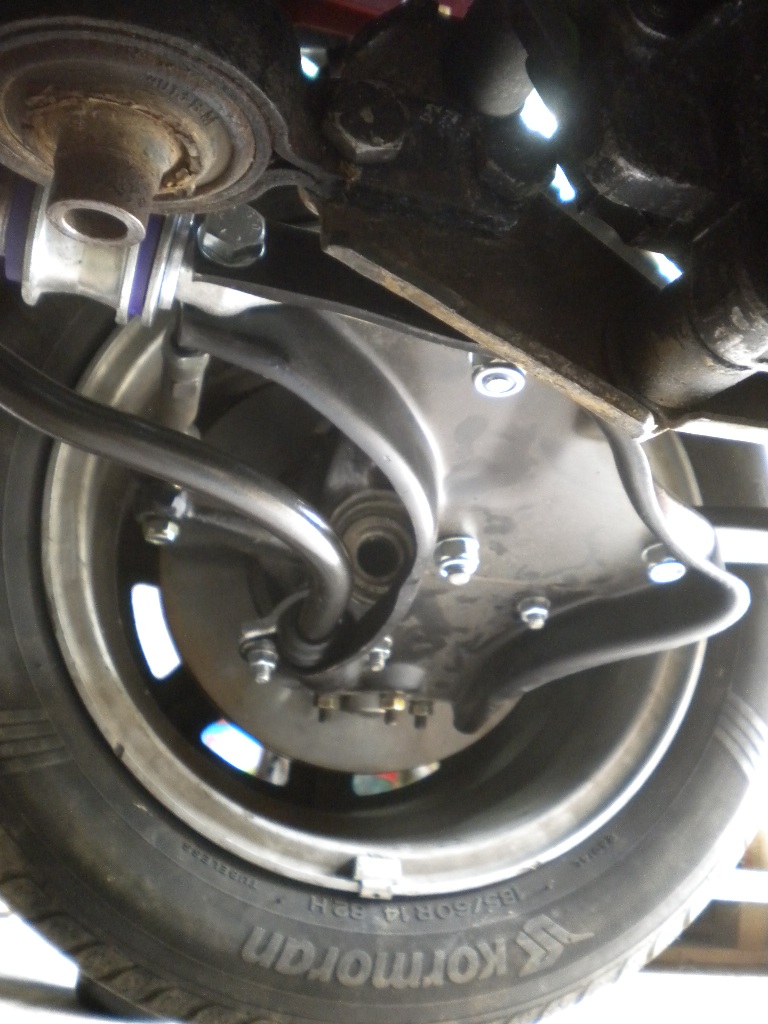

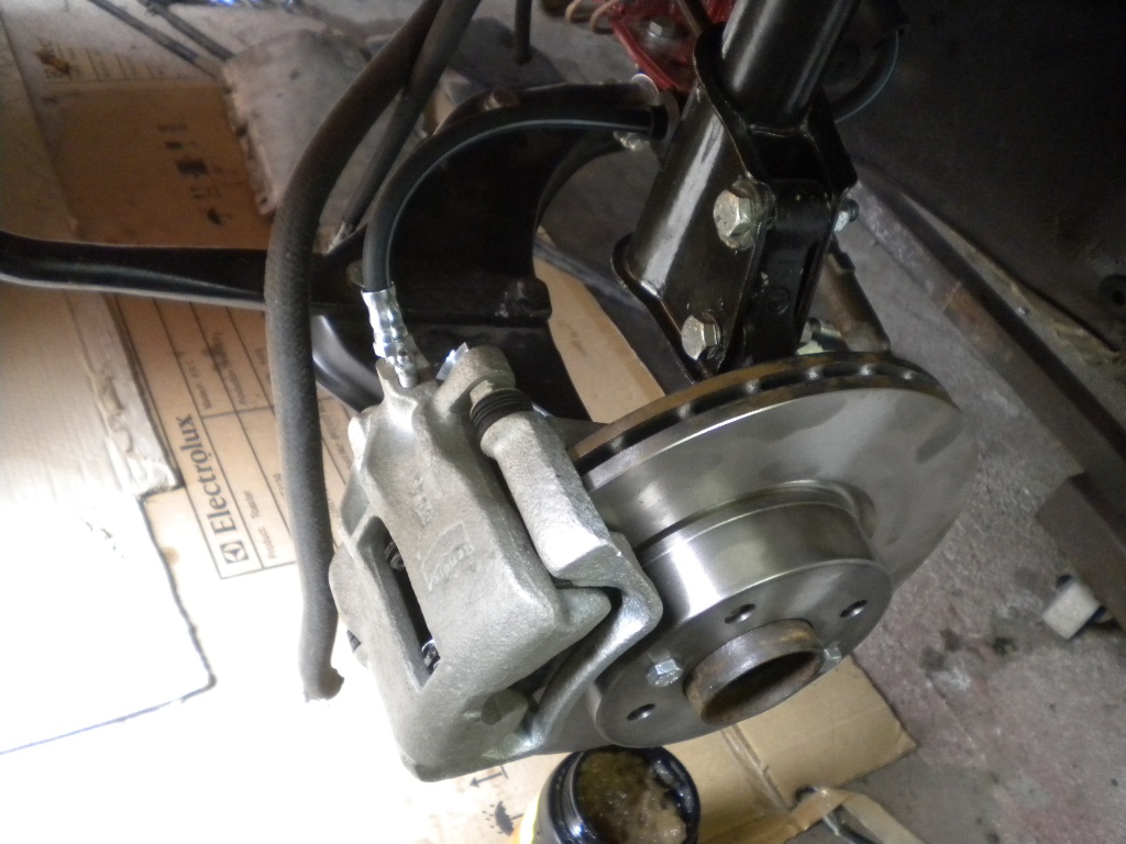

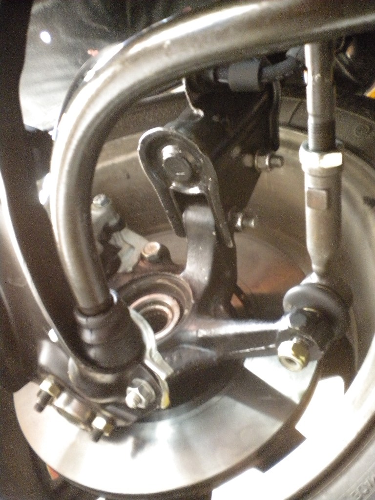

Napisal/-a grega983 Po jul 16, 2012 5:42 am

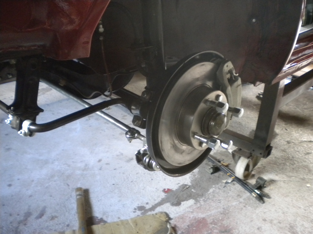

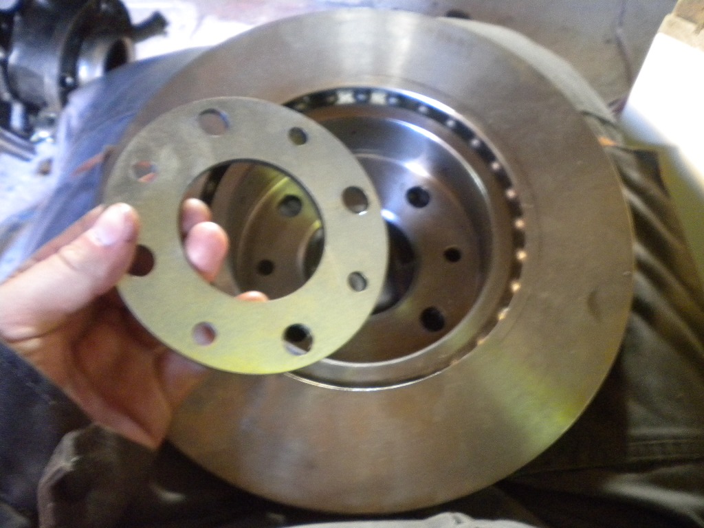

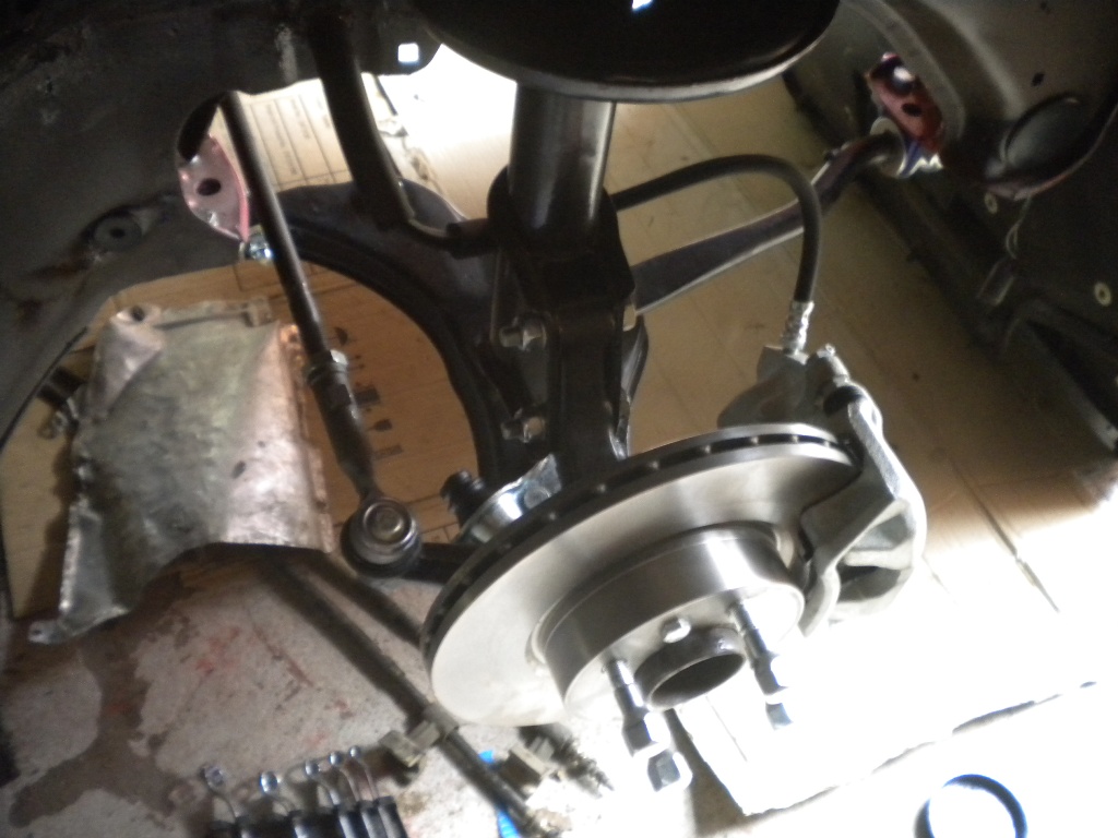

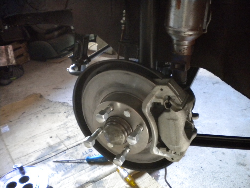

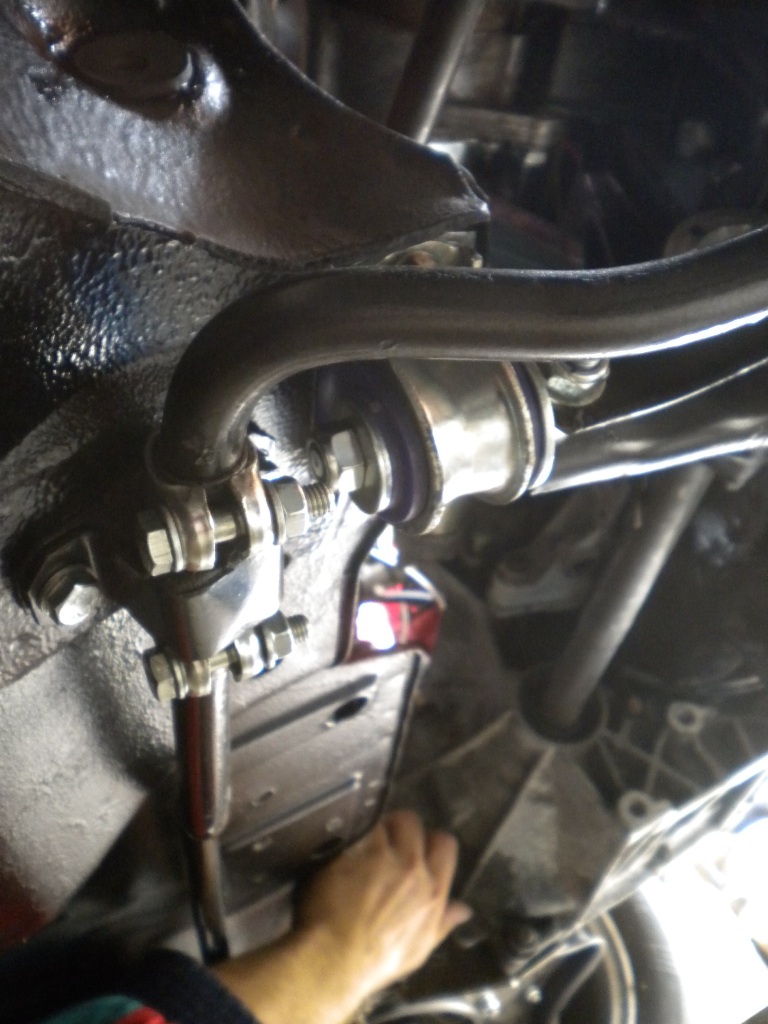

Za potrebe vgradnje motorja sem odmontiral kompletno sprednje podvozje, pred tem pa še pod zavorna diska namestil podložni ploščici debeline 5 mm, s čimer sem dosegel pravilen odmik diskov od rok.
Ob kasnejši končni montaži podvozja in stabilizatorja je nastalo še nekaj slik :)
