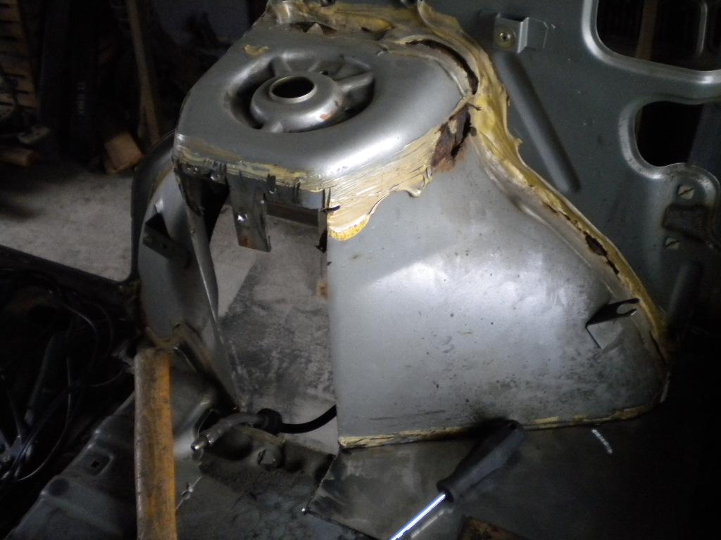

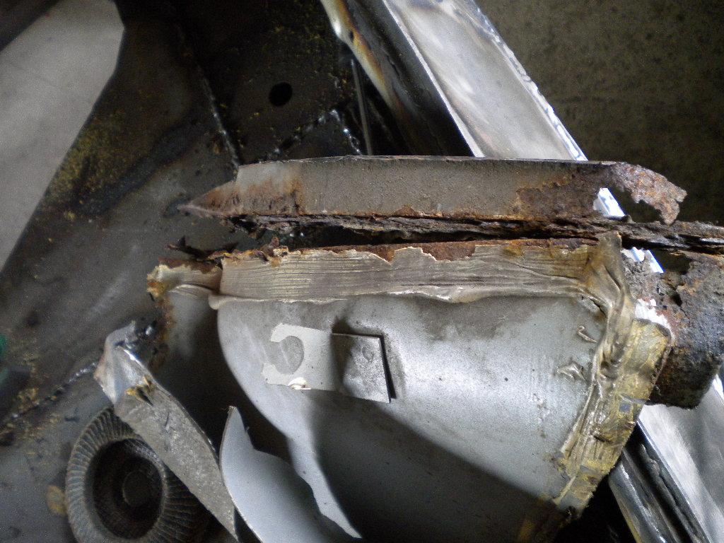

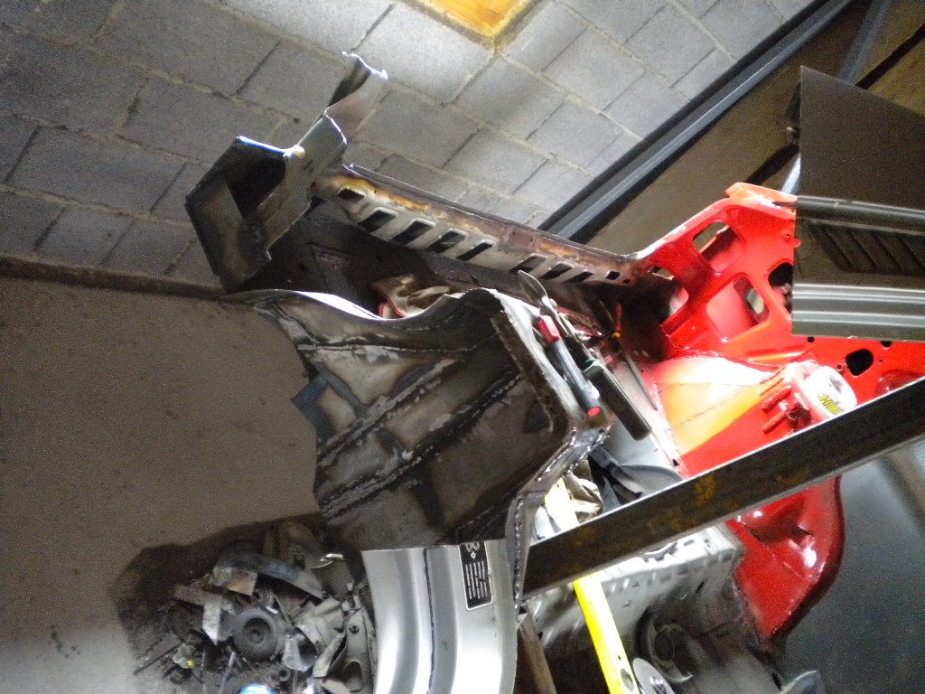

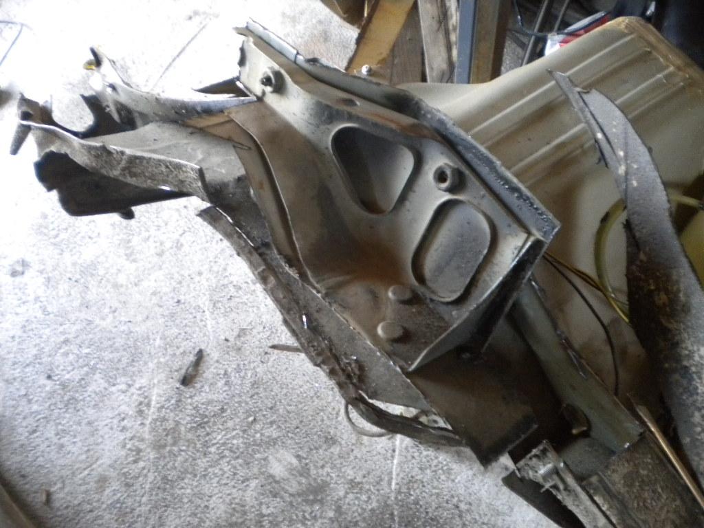

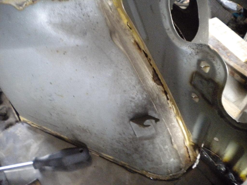

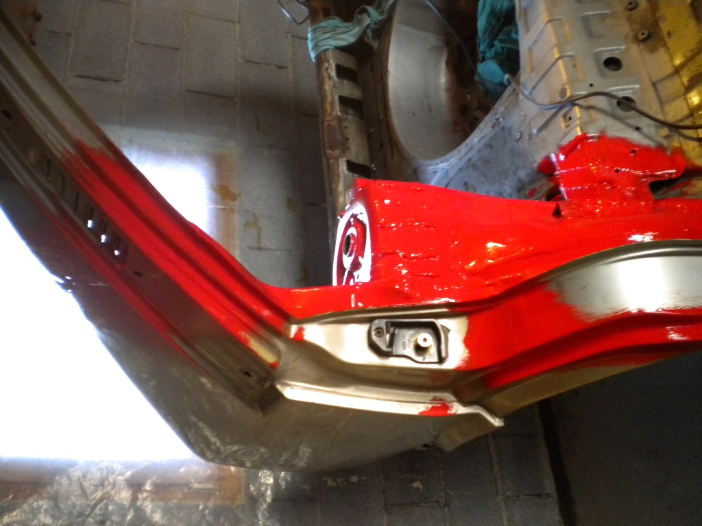

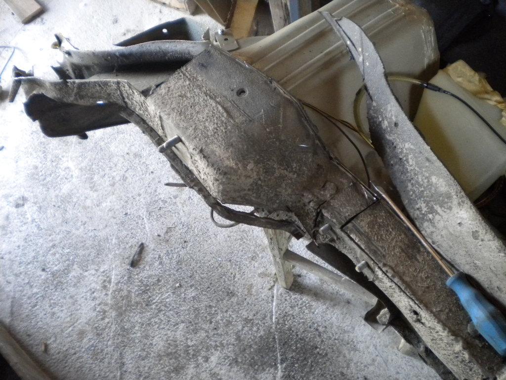

Zadeva se je nadaljevala z desnim delom. Že med podiranjem avtomobila sem opazil, da je na desnem vzdolžnem nosilcu, kjer je privijačen most, videti sledove rje.
Kaj češ lepšega, sledovi rje na tej gajbi pomenijo samo eno. Ogromno skrite rje. :twisted:
In tako sem veselo odrezal iz karoserije ta del in navaril enak del iz boka, ki sem ga nabavil.
Jeboga italjane pa njihov dvojni pleh. Naslednjič naj raje samo dizajnirajo avtomobile, izdeluje pa jih naj katera druga nacija :cry:

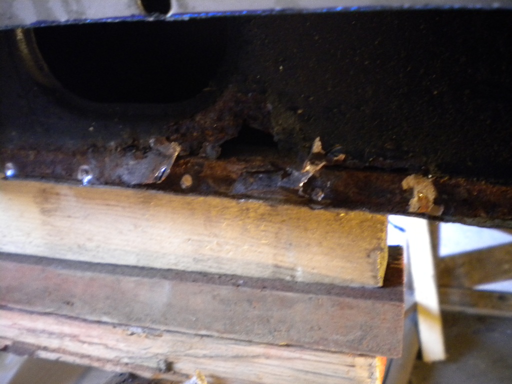

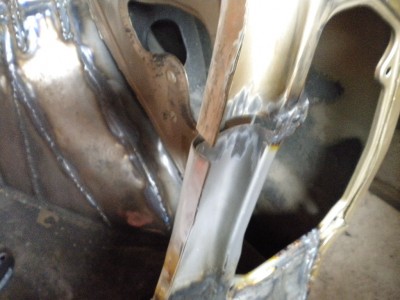

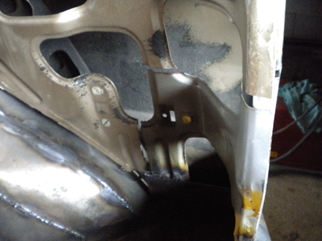

Izdelava desnega zadnjega koša ......

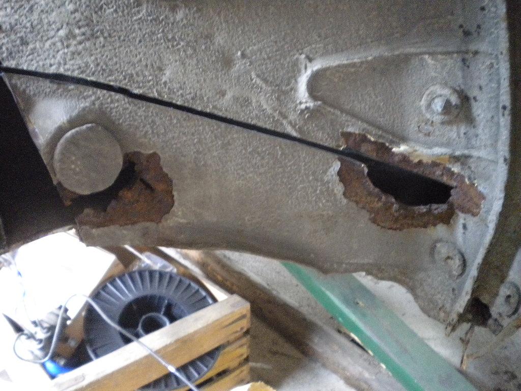

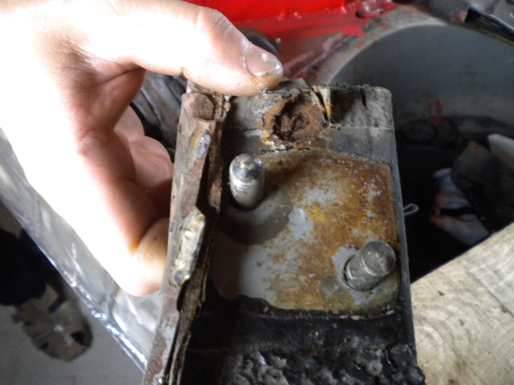

Mislim da mi ni potrebno poudarjat, da zakaj tale avtomobil imenujem gajba. Kamorkoli pogledaš je vse rjavo :roll:
No, detajli pregled je razkril naslednjo resno težavo. Desni bok ne samo da je bil rjav, celo tako je rja napredovala da ga je skupaj držal samo silikon za tesnenje spojev. Po kratkem premisleku je padla odločitev :twisted:
Še več rezanja :?

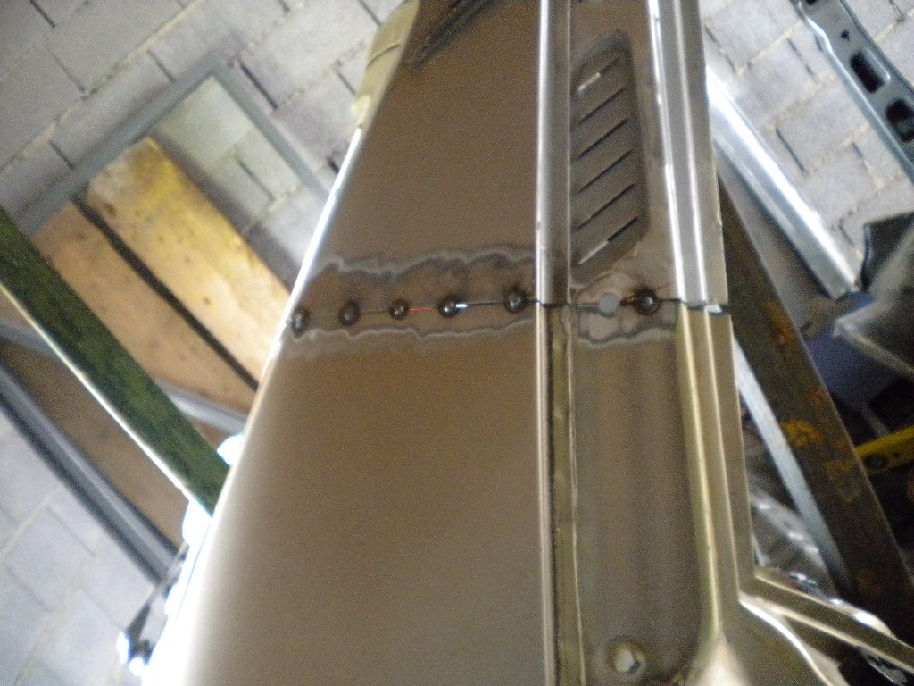

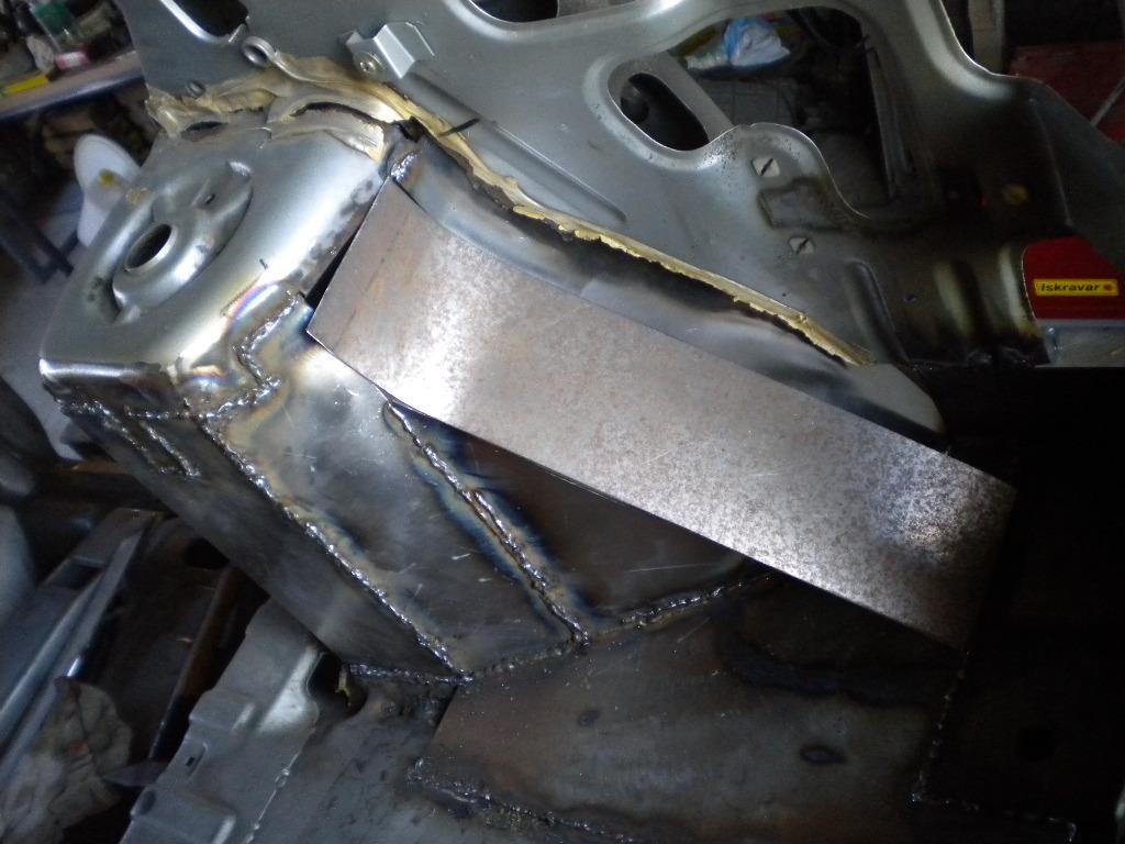

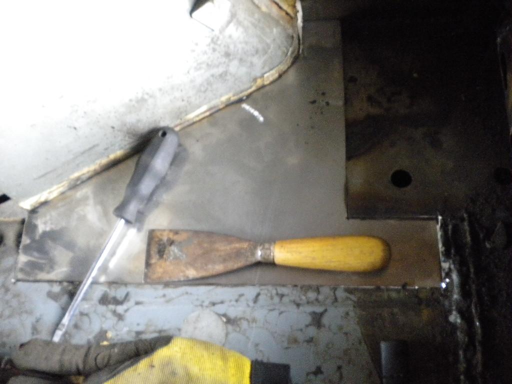

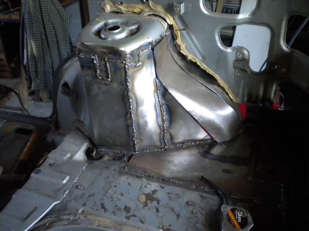

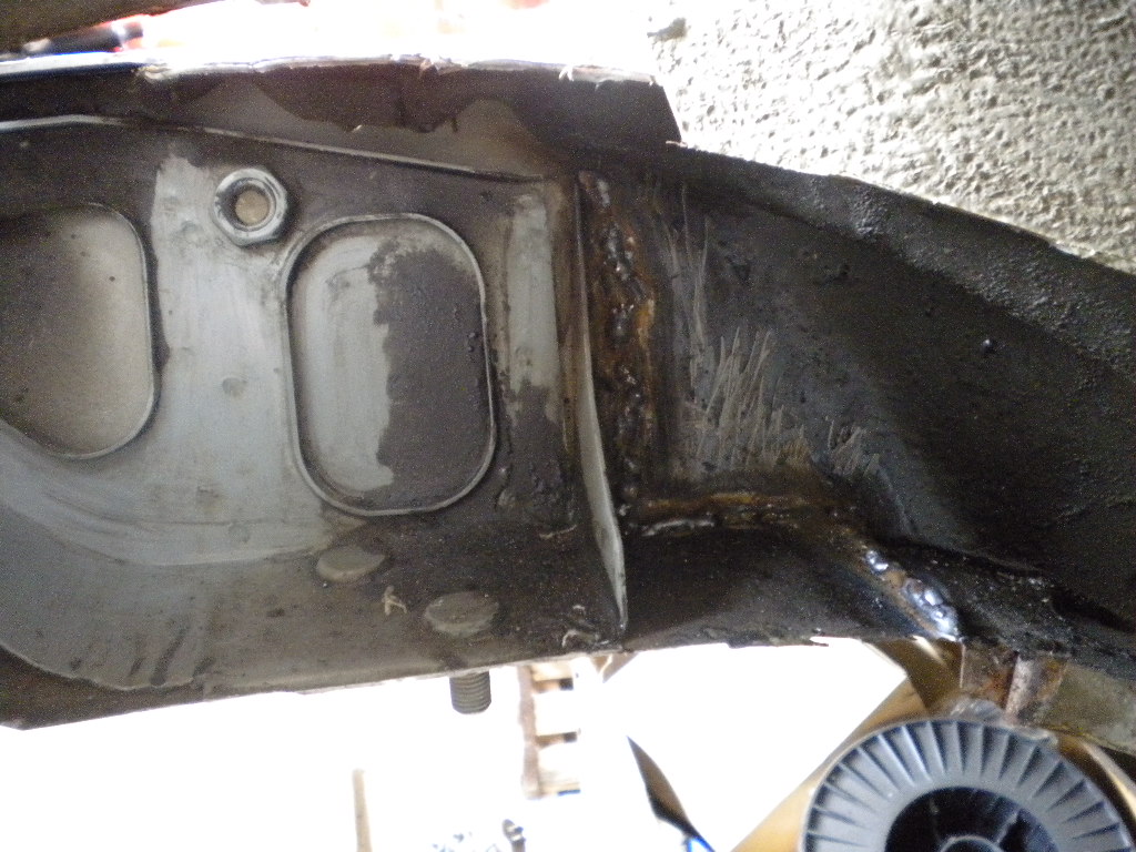

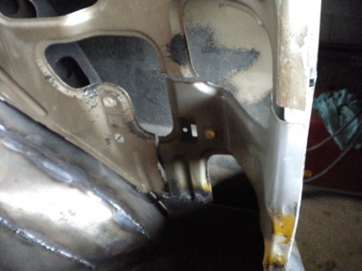

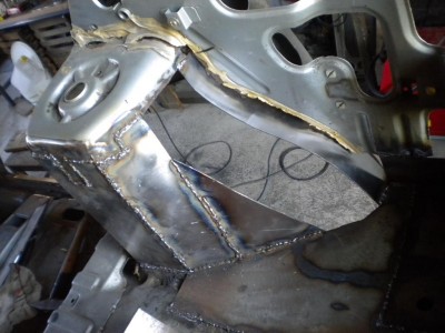

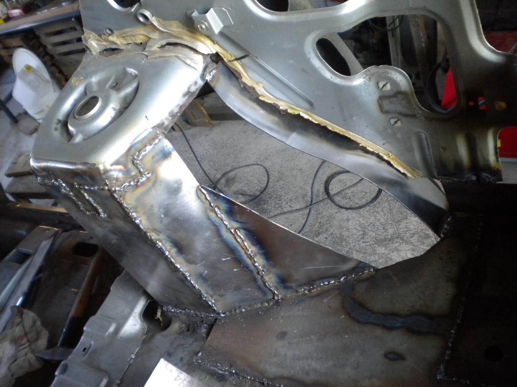

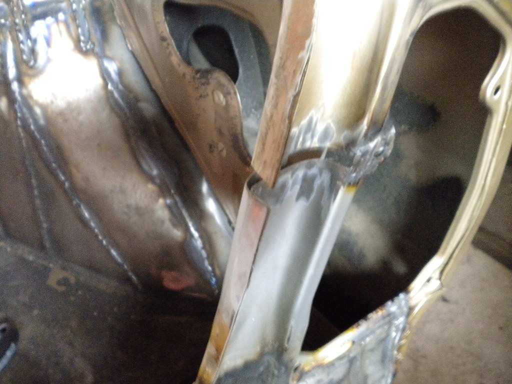

Finiširanje koša ...
In spet slike ne povedo koliko truda in časa je vloženega v tole. Na srečo mi je tu pa tam na pomoč priskoču starejši brat, ki pa je prijokal na ta nesrečen svet z dvema desnima rokama. Z njegovo pomočjo se vsak opravek vedno hitreje opravi. =I =I =I =I =I
1 uro oblikovanja tega malega koščka pločevine !!!

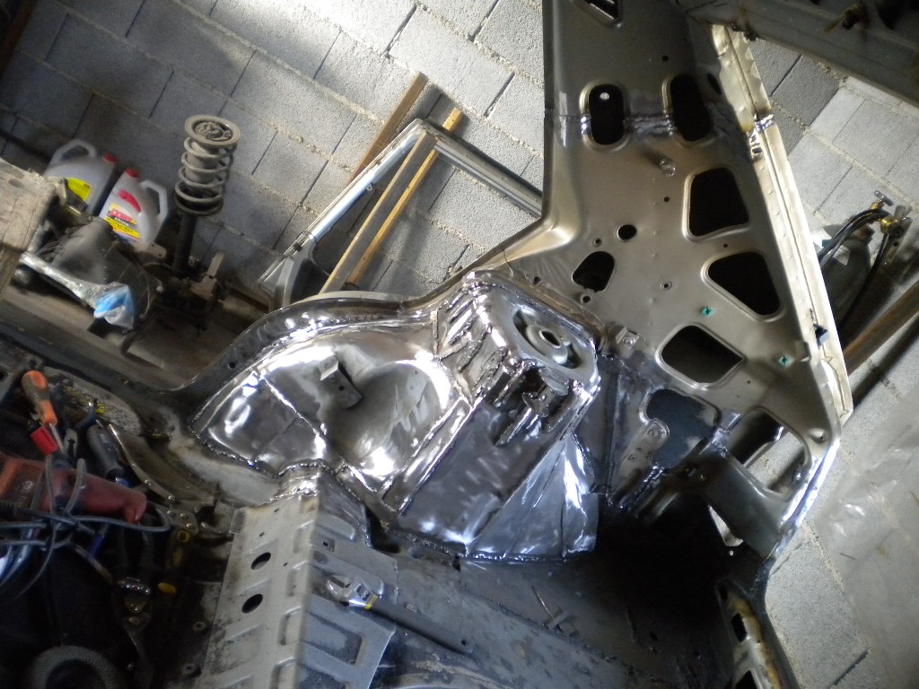

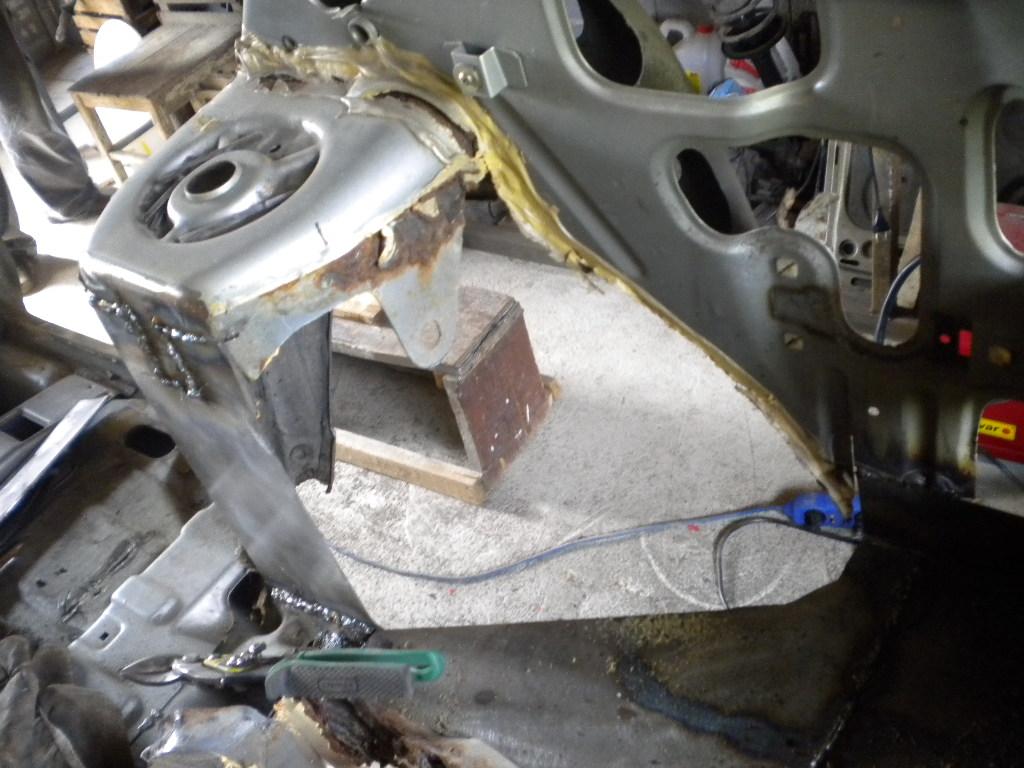

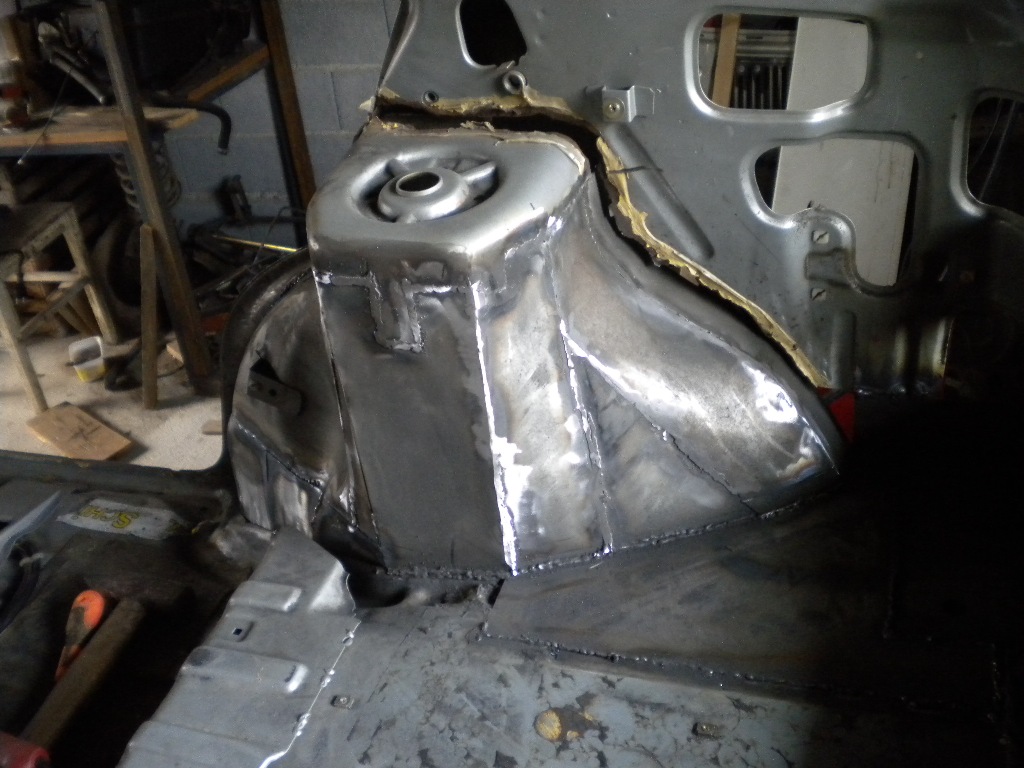

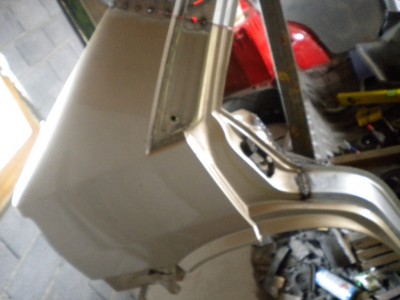

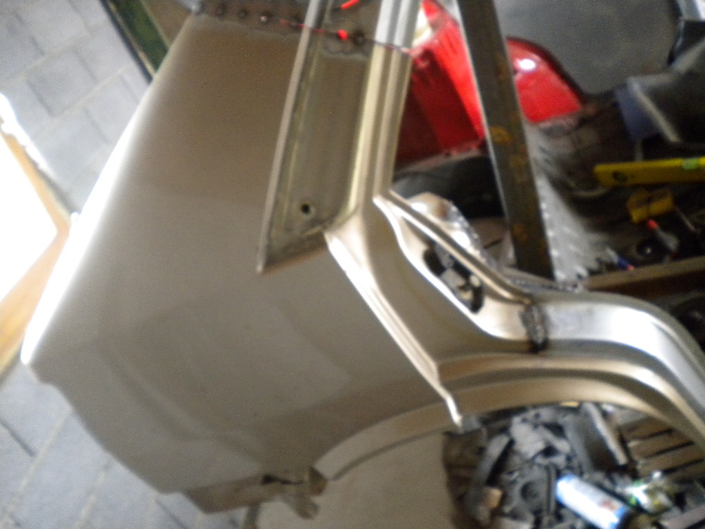

Evo, še menjava desnega boka, kolikor ga je še ostako starega :roll:
Zadeva pa je sedaj že dobivala tisto tapravo obliko .......

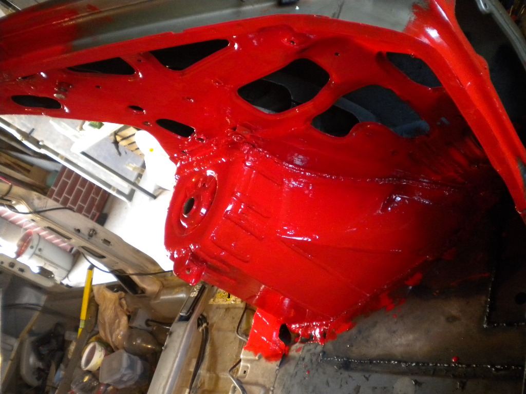

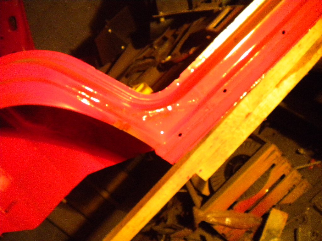

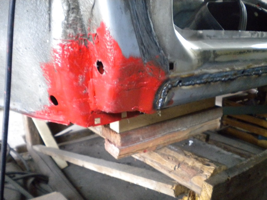

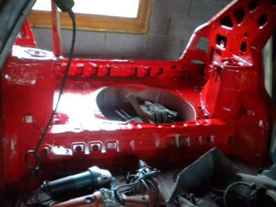

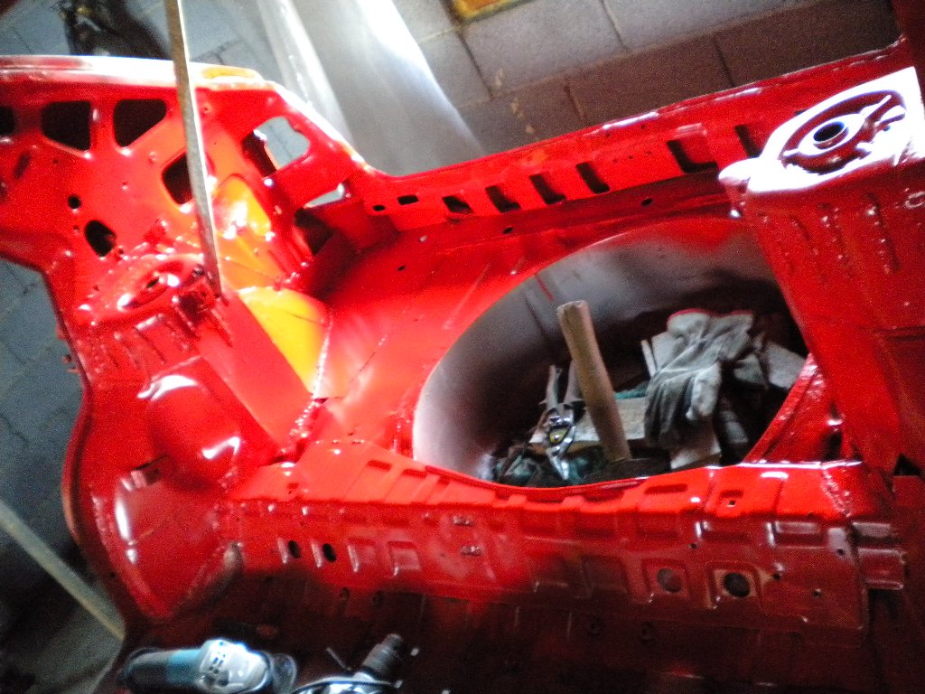

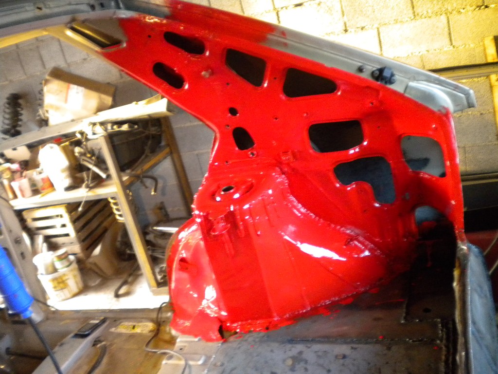

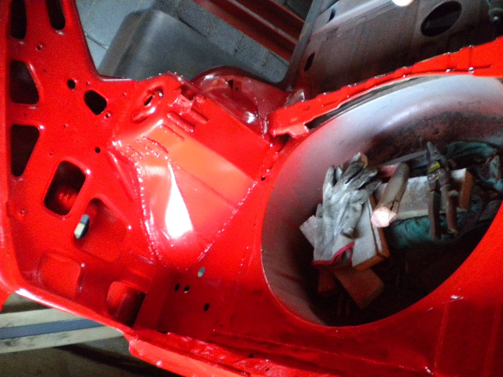

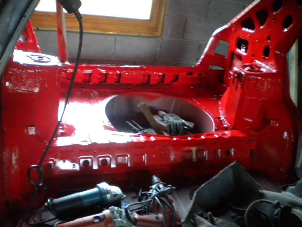

... ter po nekaj deci porabljene epoxi temeljne barve še barvo.
Aja, 1x sem omenil, da sem pri vezni steni naredil začetniško napako? No, ko sem poiskusno montiral zadnjo haubo za določevanje linij obeh bokov, sem nehote odkril, da bi to rabil naredit tudi ob izdelavi vezne stene. Montirati haubo namreč. Ker je nisem in ker sem vezno steno naredil "na pamet", je bila potem za približno 2 cm pomaknjena iz prtlažnika in zaradi tega se ni dala hauba zapirat. Sledil je že znan prizor mene z fleksom v roki in pištolo za varjenje :roll:

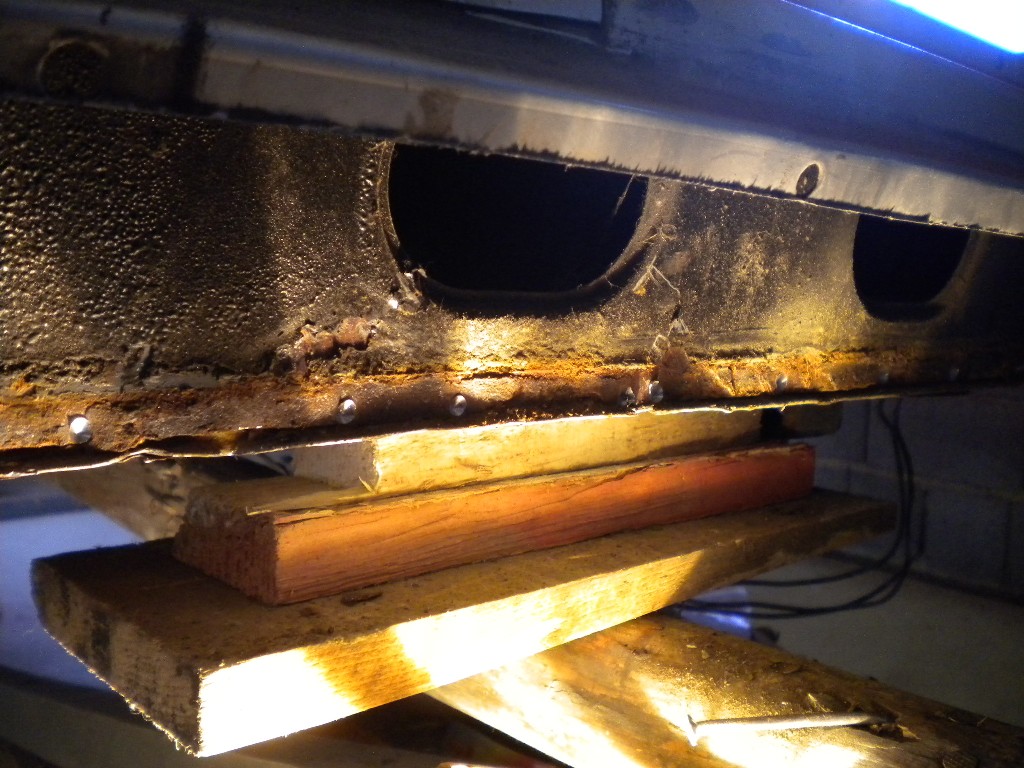

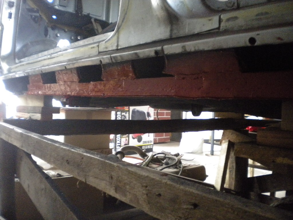

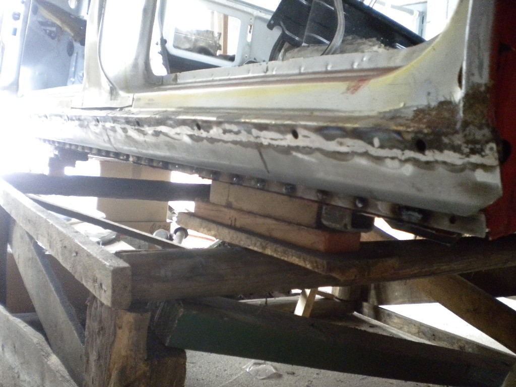

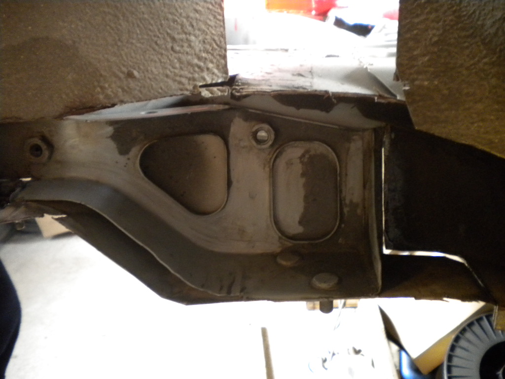

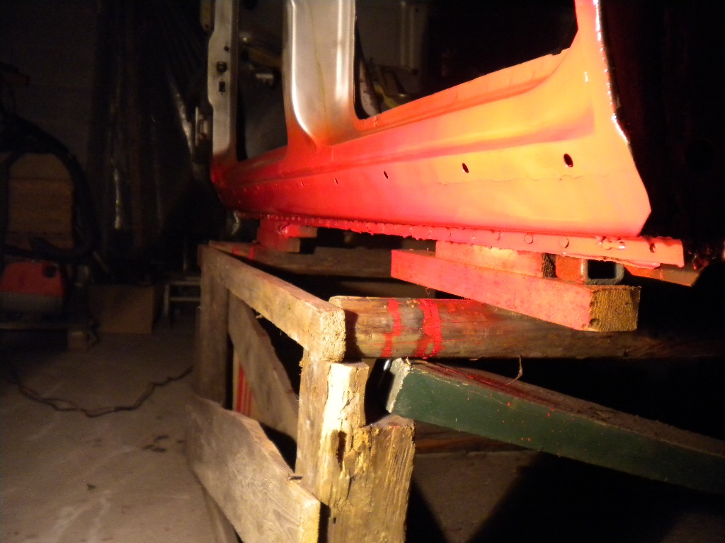

In seveda če je kdo mislil, da sem se že naveličal brskat po rji, se je divje zmotil.
Zahvaljujoč @stony-ju sem že pred časom dobil še eno lepo presenečenje. V nulo narejena praga, uporabljena pločevina pa je 1.25 mm, tk da s tem pa si da kr dost pomagat :D
Ponavljam, slike ne povedo koliko časa je porabljenega za to, vam pa zagotavljam, da z dvema paroma rok menjava enega praga ter popravilo notranje prekatne stene ter obeh koncev praga traja cel konec tedna oops
Delo v tej garaži ni za tiste, ki imajo radi čistočo. To je svinjarija po koncu 1 delovnega dne
