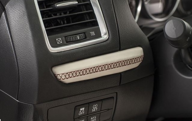

Hej, ali se da oblečt letvico kot je na sliki?

207sport je napisal/-a:Hej, ali se da oblečt letvico kot je na sliki?
Da takšen šiv se da narediti. :mrgreen:
