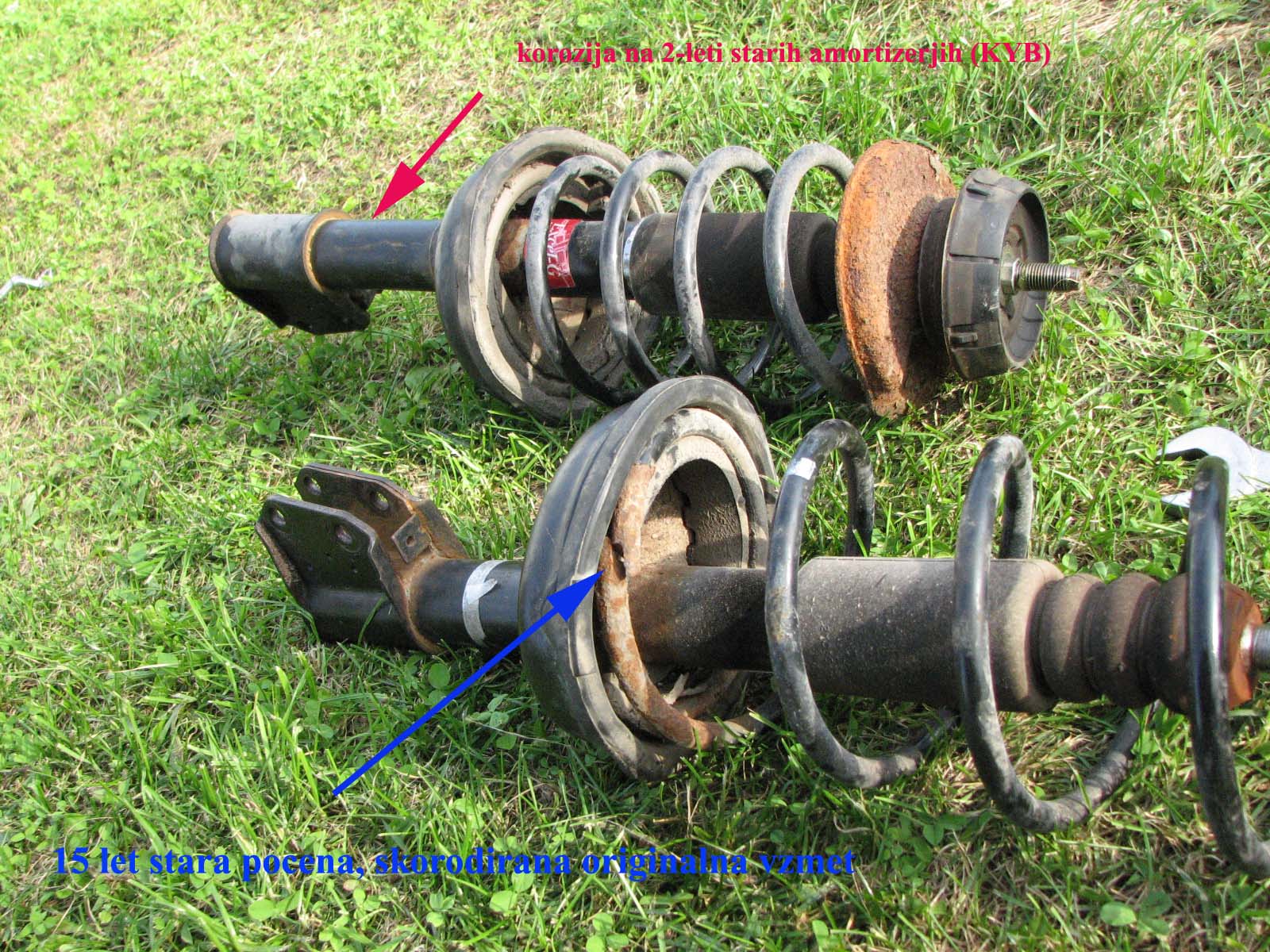

Nikola_Tesla
Prispevkov: 622
Re: Clio 2 1.4 16V
Napisal/-a Nikola_Tesla Če nov 13, 2014 10:37 pm
@lisko
"Rja" s priponke se ne more dobro držati ceste... če daš plinske je malo boljše.

Fan
Konstruktiven svetovalec
Prispevkov: 6668
Re: Clio 2 1.4 16V
Napisal/-a Fan Po nov 17, 2014 1:02 am
Ja, plinski amortizerji so imuni na rjo ali lom 15 letne vzmeti :D :D :D :D :D
