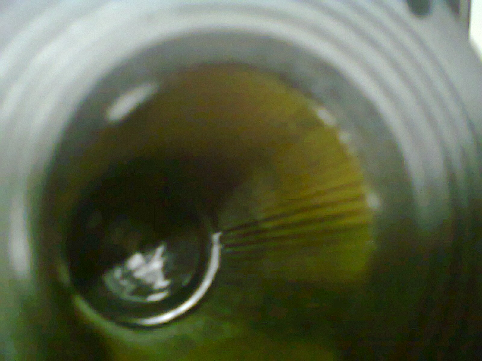

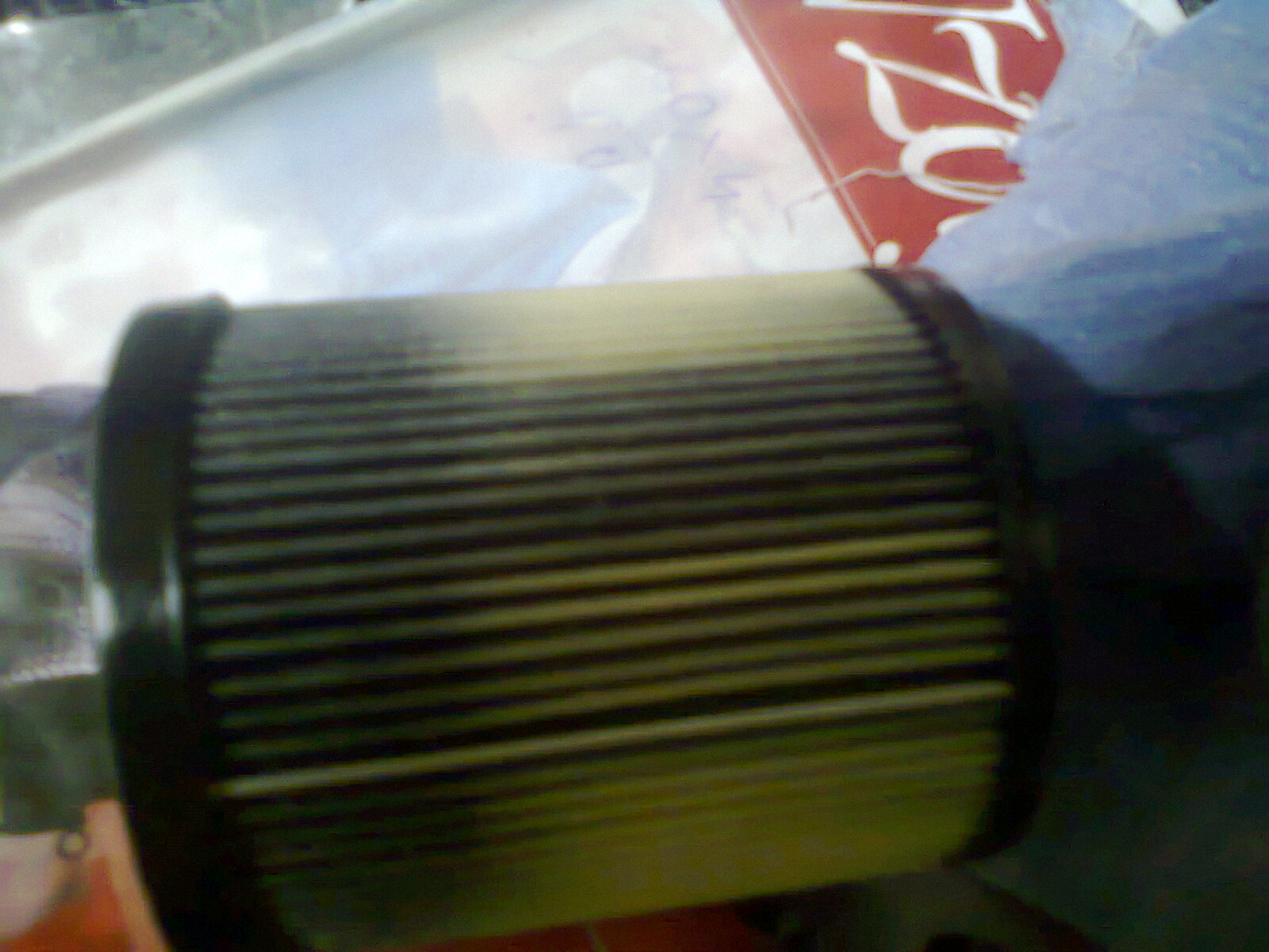

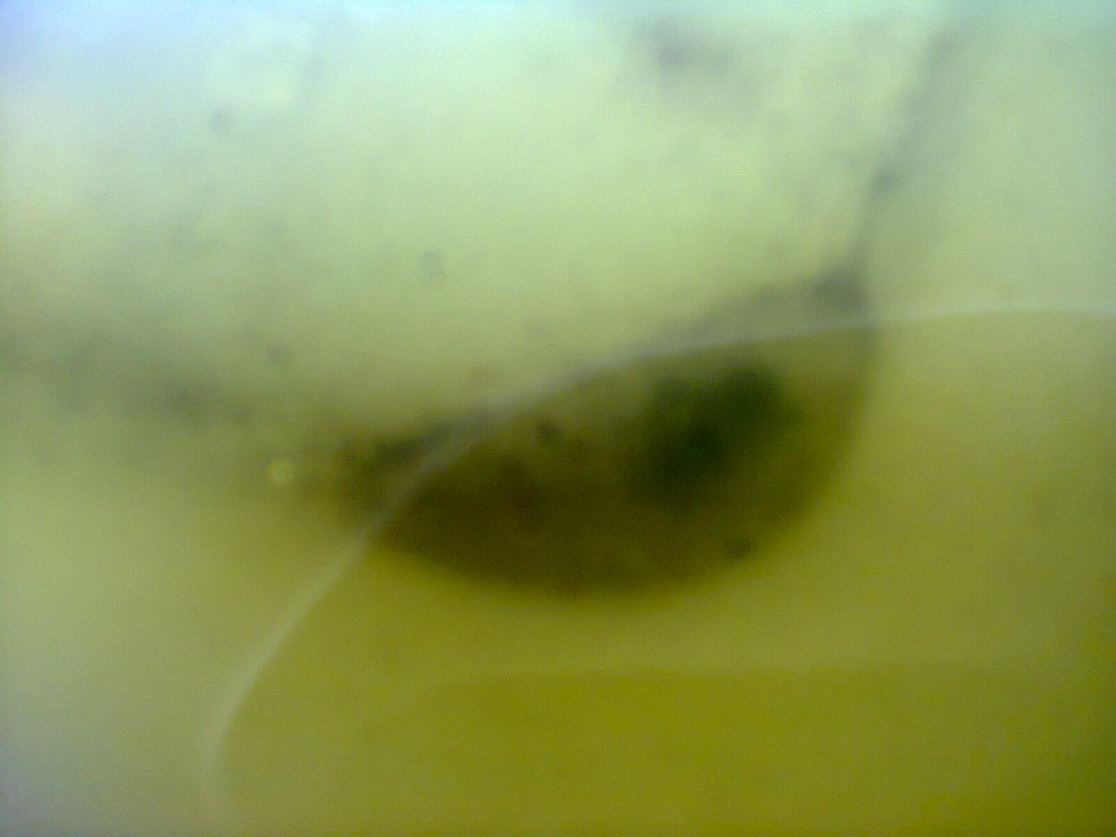

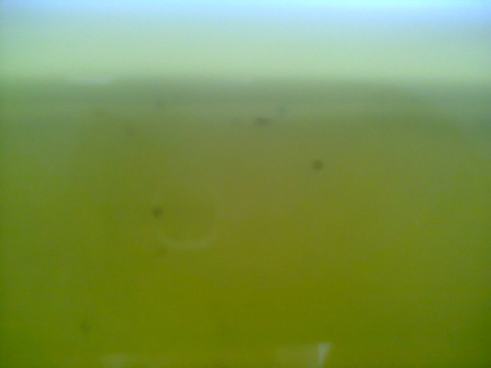

Napisal/-a stohum Če maj 28, 2015 2:03 pm
Zdravo,
Ali mi lahko kdo od vas pove, če je že kdaj imel kako slabo izkušnjo z gorivom OMV?
Sediment. Rezervar in vse BAJE prečiščeno.
Drobna zrnca kot prah.
Slika od znotraj
Filter po cca 500 km.
AssKicker
Prispevkov: 641
Re: Čiščenje injektorjev (šob)
Napisal/-a AssKicker So maj 30, 2015 1:04 pm
Jaz tankam samo na omw, in zaenkrat nimam nobenih problemov.
stohum
Prispevkov: 61
Pridružen: Po dec 01, 2014 1:42 pm
Napisal/-a stohum Ne maj 31, 2015 3:32 pm
Ja sej jst tudi 6 let, skupno skoraj 200.000 km, do 21.4.2015, ko sm zadnjič toču. Zdej ko je avto na servisu sm že pozabu kako je it na bencinsko. Skratka bomo po vsej verjetnosti vložili odškodninski zahtevek, pol pa vidli kaj bo, ker se ne upa tako zabit filtr goriva pa je bil sredi aprila menjan. Sej je tudi serviser potrdil, da je gorivo slabo.
