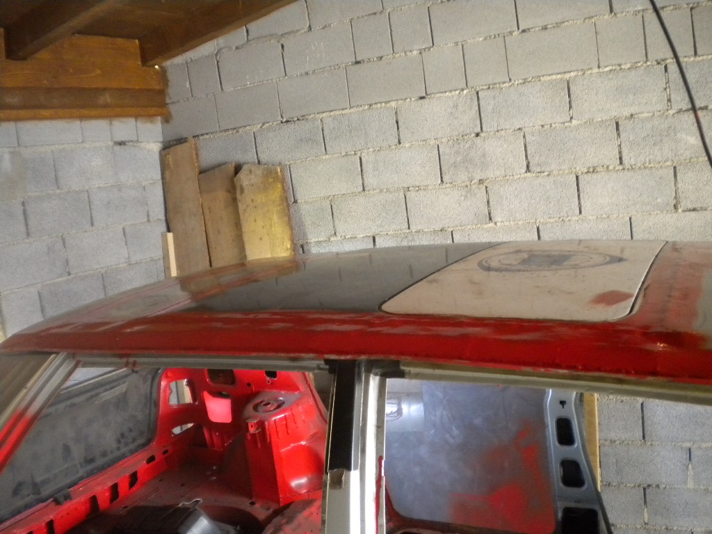

Napisal/-a grega983 Po jan 10, 2011 1:22 pm

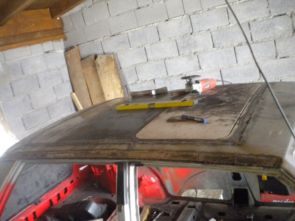

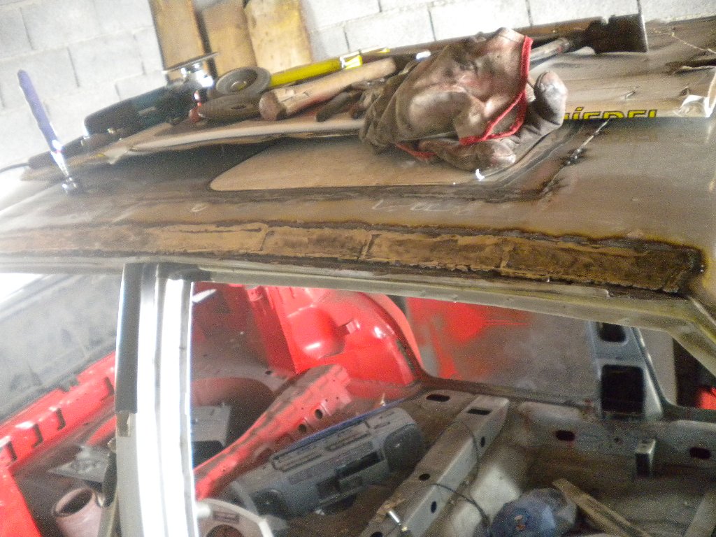

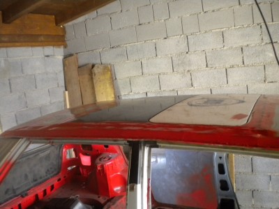

No, med novoletnimi prazniki nisem samo dremal in kako drugače užival. Sem bil predvsem priden, kljub temu, da sem delal v neogrevani in neizolirani garaži :?

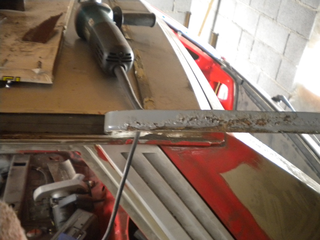

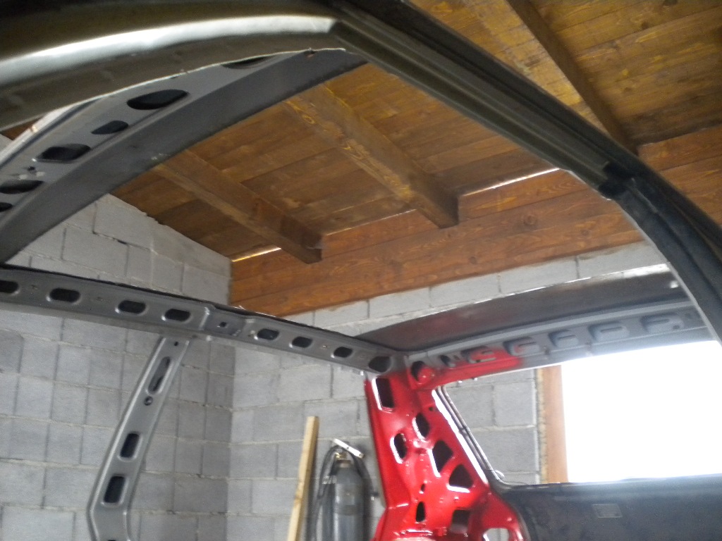

Za začetek sem se odločil, da je potrebno vgradit šibedah. Nič posebnega sem si rekel, nakar sm 1 teden meril, rezal, varil, rezal, varil, rezal, varil ......
Ja, deformacije pri varjenju so jeba. No, končni rezultat je za silo sprejemljiv, čeprav bom verjetno kasneje robove strehe še popravil. More bit vse v nulo :)
Aja, eden od uporabnikov tega foruma je bil konkretno presenečen, ko je slišal, da ta avtomobil ni imel klasične antene za radio. No tudi v tej smeri sem nekaj malega pomislil :D
Se kdo znajde v teh umetniških kracah ?
Zadnjič spremenil grega983, dne Po jan 10, 2011 2:07 pm, skupaj popravljeno 1 krat.

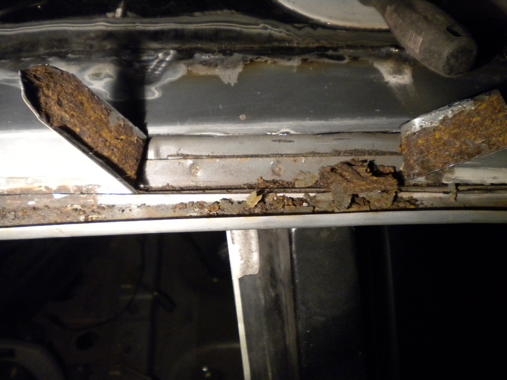

Napisal/-a grega983 Po jan 10, 2011 1:34 pm

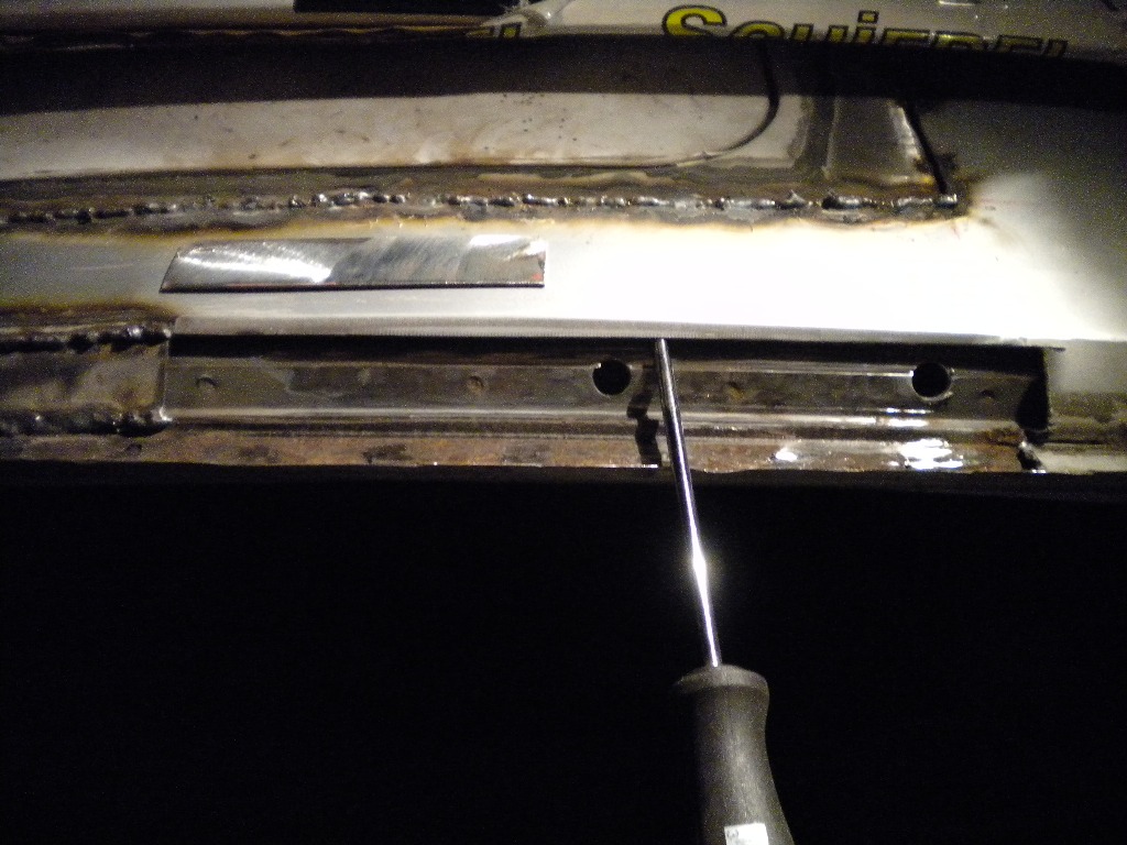

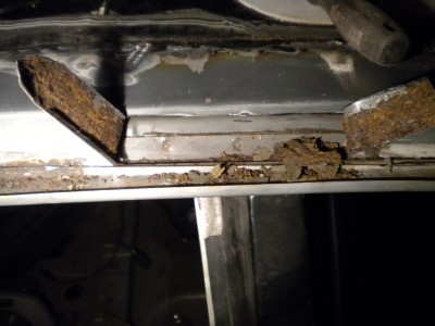

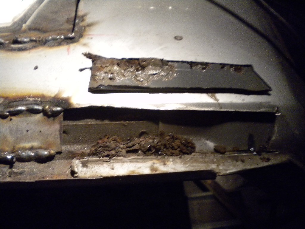

In ker je šibedah samo zaželjena dodatna oprema, medtem, ko je rja na strehi tista neželjena dodatna oprema, sem se podstopil še urejanja tega problema.
J.... špagetarji so nekaj detajlov naredil na tak način, da so prav klicali po rji :twisted:
No v glavnem, zadeva je sanirana po obeh stranskih robovih, potrebno pa bo porihtat še zadnji rob.

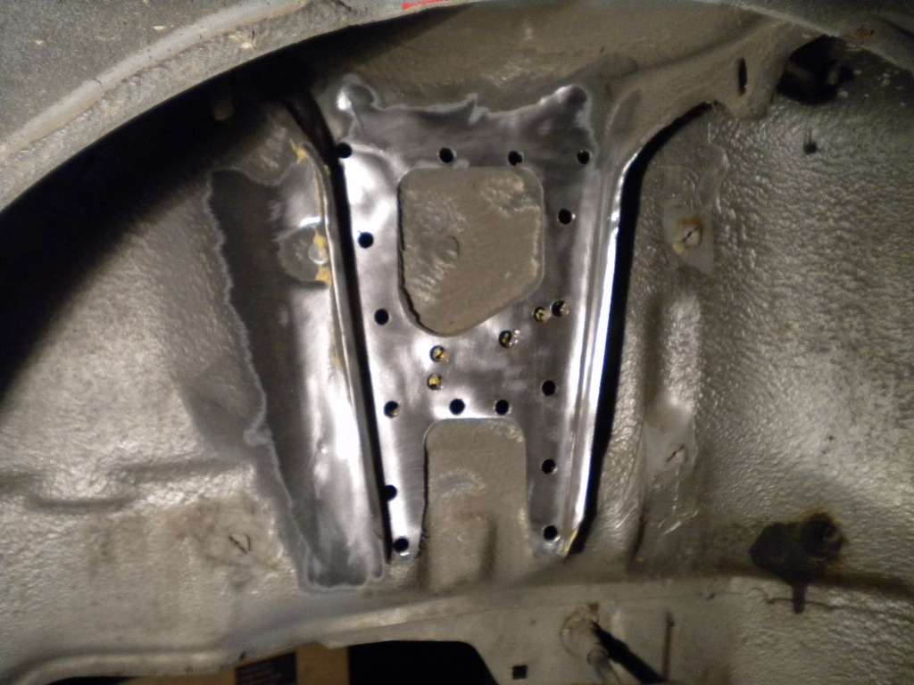

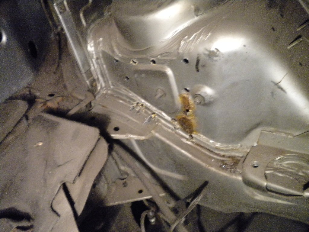

Napisal/-a grega983 Po jan 10, 2011 1:47 pm
Zadeva pa sedaj že zgleda malo bolj kulturno kar se tiče rje :D

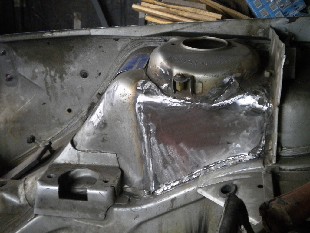

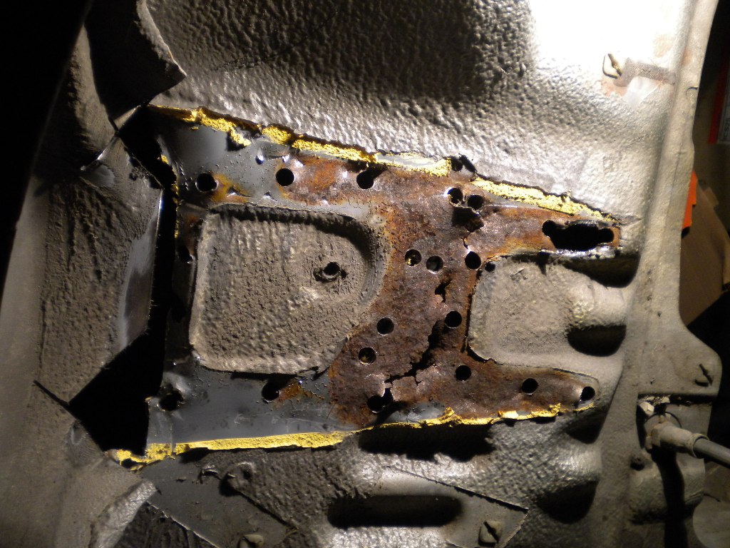

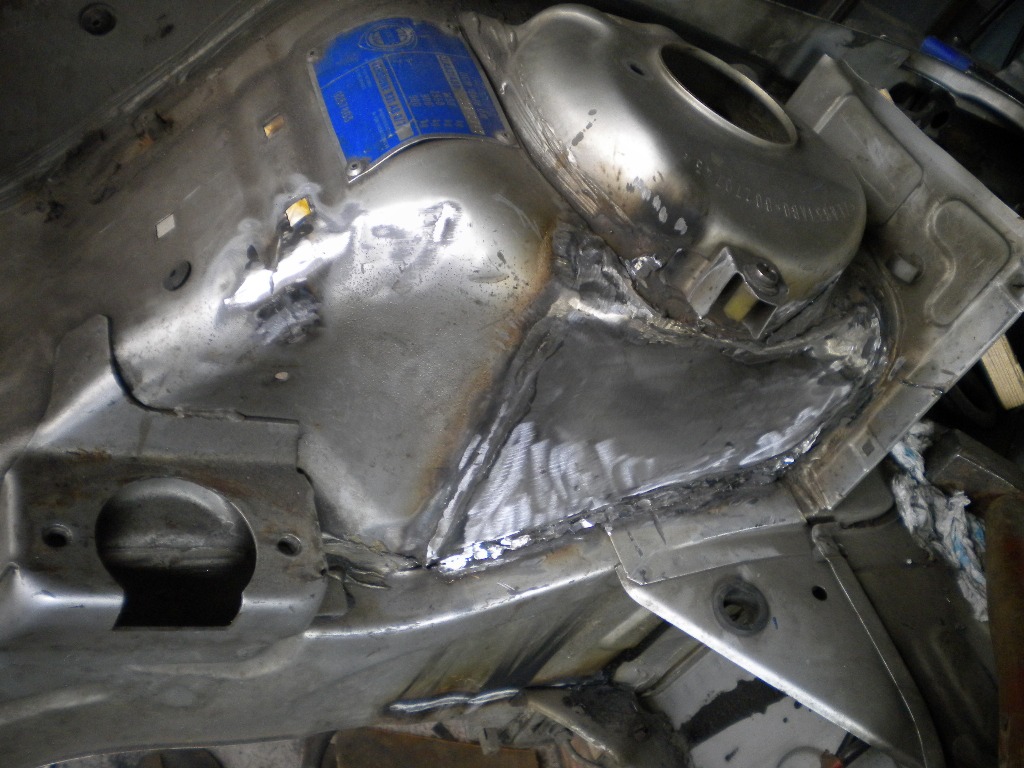

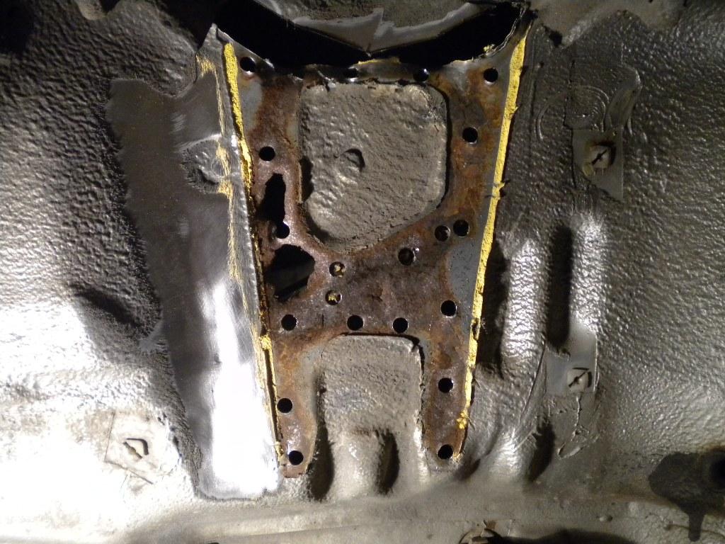

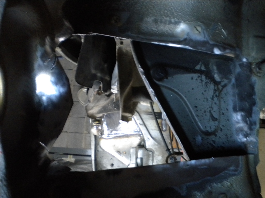

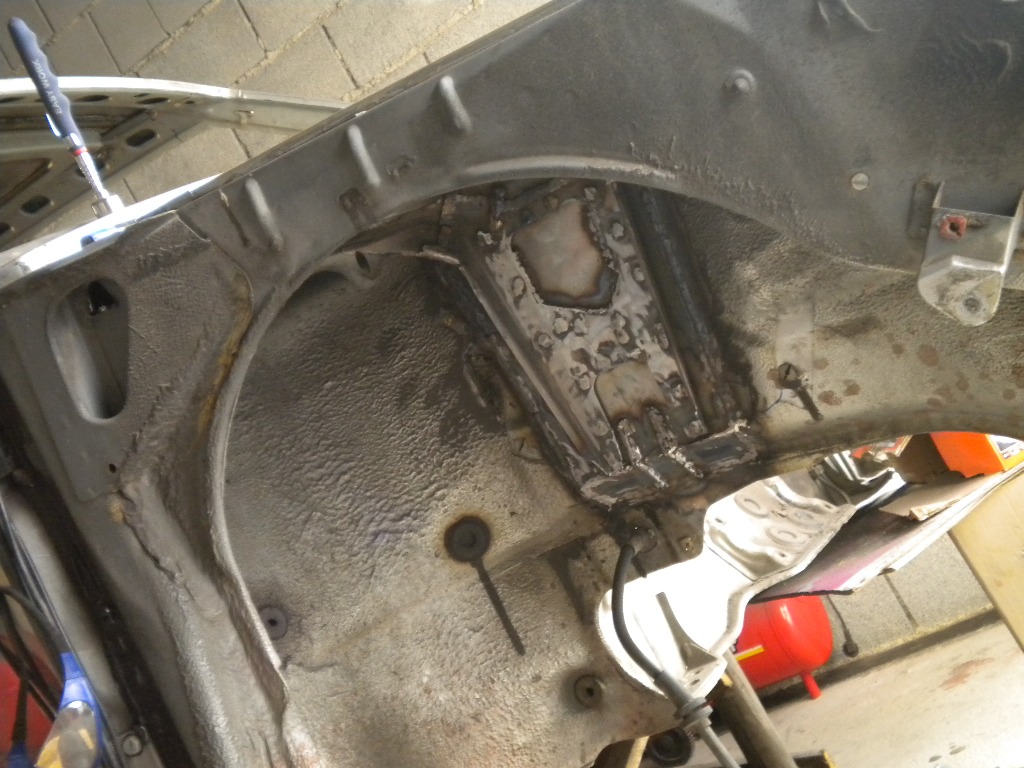

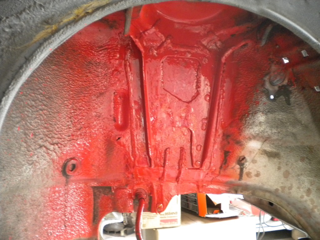

Zahvaljujoč enemu drugemu deltašu sem že pred časom vedel, da imam kljub drugačnim izgledom na sprednjih kolotekih konkretne rjaste težave. Od zunaj zadeva zgledala nedolžno in OK, samo glede na prej napisano in izkušnje sem odprl oba koloteka.
Spet veselica :cry:
Nedolžna rja na levi strani ...

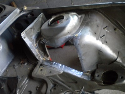

grega983
Prispevkov: 1658
Kraj: Fram
Re: Srebrna Delta HF turbo - komplet obnova

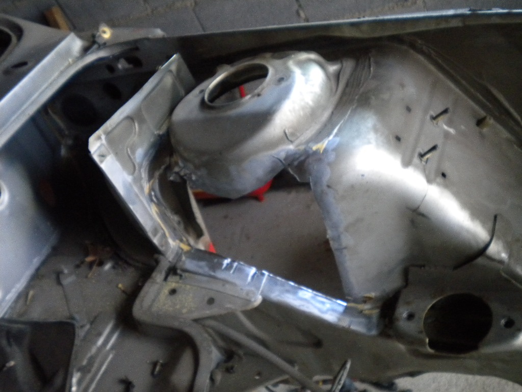

Napisal/-a grega983 Po jan 10, 2011 1:59 pm
Ker je zadevo bilo potrebn sanirat ne bom kej preveč pisal. Naj raje slike povedo zgodbo o desnem koloteku ...
grega983
Prispevkov: 1658
Kraj: Fram
Napisal/-a grega983 Po jan 10, 2011 2:03 pm

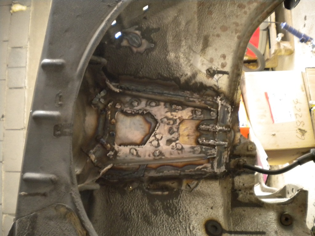

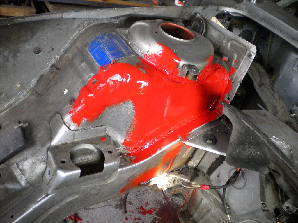

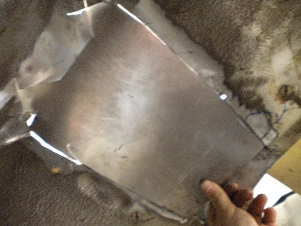

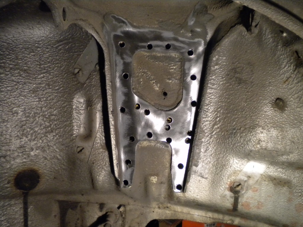

In ker na avtomobilu z dvema sprednjima in dvema zadnjima kolesoma niso 3 koloteki, sem pričel še z levim. Zadevšna še ni dokončana, ker mi šef ni odobril več dopusta, stranke pritiskajo, večino časa, ki sem ga imel na voljo pa je šel za streho :roll:

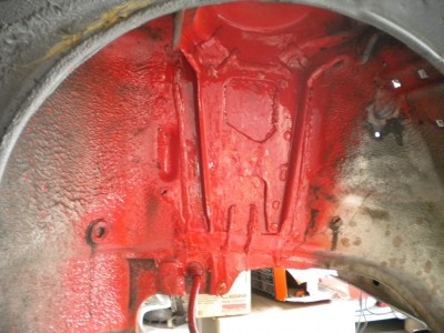

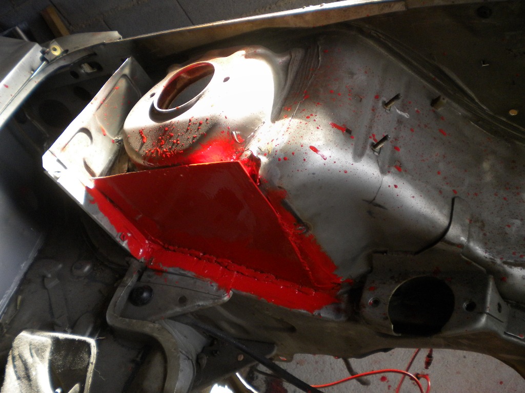

Napisal/-a grega983 Po jan 10, 2011 2:15 pm

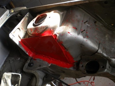

Glede na to, da ne vem kdaj bom naslednjič v garaži (kriza s časom), sem se malo poigral z barvo, čopičem in pa kompresorjem. Rezultat je bil pobarvana pločevina, moja malenkost in pa tla v garaži ;)

lancia hf je napisal/-a:Zdej pa lahko rečeš, da imaš dobesedno policisko streho. :D
Mah, tole pa sm zdejle tuhtu zakaj policijska streha :lol:
No glede na to, kdo je bil eden od prejšnjih lastnikov delte, od katere sem uporabil streho, pa res lahko rečema nekaj tajga :DDD
Drugač pa za vse ostale, ki ne veste o čem govorima. Streha je bila še do avgusta 2010 nameščena na integralki 8V, prebivalci Hotedršice in okolice pa ste jo redno videvali na cesti :)

lepo delaš :) edino na zadnji sliki strehe se mi zdi da ti jo je kr lepo zatenilo, ko si varil nov rob...
litr bencina, litr olja ;)
grega983
Prispevkov: 1658
Kraj: Fram
Napisal/-a grega983 Po jan 10, 2011 4:39 pm
_YUGO-GVX_ je napisal/-a:lepo delaš :) edino na zadnji sliki strehe se mi zdi da ti jo je kr lepo zatenilo, ko si varil nov rob...
Sm rekel, da bom verjetno to še popravljal. Nočem doživet tega, da bi se pred garažo pojavil mešalec za beton, v katerem bi se mešal potrebn kit, nakar bi se naredile faže ter z desko ravnalo kit :D
