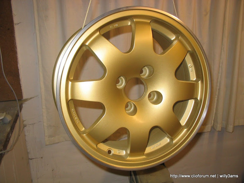

Danes sem jih že odpeljal k ličarju pobarvat. Še prej sem jih pa vodno zbrusil z 400, nato pa še z 800 vodobrusnim papirjem. Jutri pa naj bi bile končane :D

Evo pobarvane lepotičke
Zelo lepo so pobarvane. Nekaj časa jih moram še imeti na toplem, da se barva dobro prime, potem pa gume gor pa počakat na 15. marec :P

Napisal/-a gaši To mar 02, 2010 5:48 pm
daj pod felne vsaj nek kos kartona, ker me kr boli ko jih gledam, hehe..

Napisal/-a nightmare To mar 02, 2010 6:38 pm
Sem pa mislu,da so 16ke. No tud 15ke bodo ql. Sam razmišlhjam,da bi si take kupuil za zimski komplet.
Te morm pa žal razočarat,da prav dolgo ne bodo lepe saj bi moral te feltne obvezno pobarvat z prašno barvo saj bodo kraki na zadnjih platiščih zelo trpeli zaradi kamenja.

Napisal/-a denko4 To mar 02, 2010 7:16 pm
nightmare je napisal/-a:Sem pa mislu,da so 16ke. No tud 15ke bodo ql. Sam razmišlhjam,da bi si take kupuil za zimski komplet.
Ja vem to, da se hitro poznajo kamenčki ob strani. Moral bi jih variti, če bi jih hotel prašno pobarvati, ker je na parih mestih manjkal material.
Ravno zato ne bi bile dobre za pozimi, ker bi bile kmalu cele obtolčene.

In kere speedline bi to naj bile? iz Williams Clia žal niso...

Se oprostituiram za mojo nevednost - stric google pomagal in gre za Speedline 2012 Acropoli Due.
http://www.speedlinecorse.co.uk/motorsport/ret676.htm
Platišče za makadamske rallyje torej. Pohvalno.

eFxx je napisal/-a:Se oprostituiram za mojo nevednost - stric google pomagal in gre za Speedline 2012 Acropoli Due.
Jap, Jap stric google vse najde ;)
