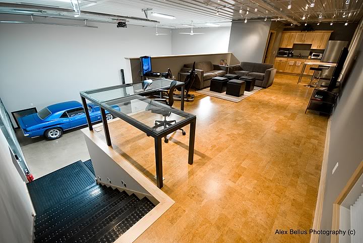

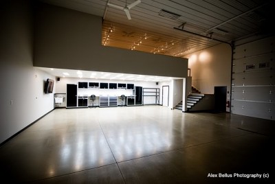

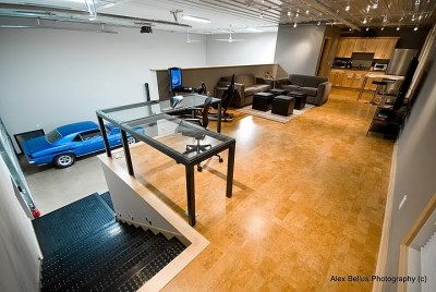

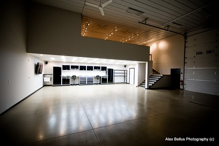

fitipalDDi je napisal/-a: jest bi imel takšno delavnico kakršni imajo uni fantje iz filma Tokyo drift :-P
Ja ja vem oftopic sem .. se dobro da ni vec kartonov :D :D .. evo ce smo ze pri garazah.

Ja, kartonov pa res več ni... ;)
Kdo pa nebi rad imel take delavnice? Sam kaj, ko so tote narete samo za gledat, ne pa za delat... ;)
