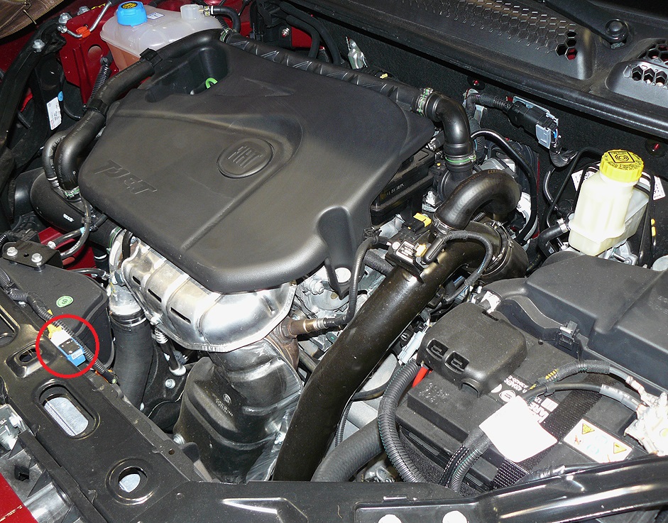

Napisal/-a grachnar So mar 15, 2014 8:07 pm
Lepo pozdravljeni. Mene pa zanima čemu točno je namenjen tale konektor pri Bravotu?
Kajti sam imam kar odklopljenega in tele modre zadevce sploh nimam na svojem bravotu. Sem pa opazil šele danes :D

Napisal/-a pskoda So mar 15, 2014 8:46 pm
A ni to stikalo, ki zazna ali je odprt pokrov motorja?

Napisal/-a grachnar Ne mar 16, 2014 8:35 am
Ne. Kajti sam imam odstranjenega. Namreč kupil sem rabljenega pa sem šele pred kratkim opazil da tega nimam..konektor pa odklopljen. Bom preveril če mi javi da je pokrov motorja odprt

Napisal/-a grachnar Ne mar 16, 2014 9:46 am
Kje pa se nahaja pri bravotu aqs senzor če kdo slučajno ve?

Napisal/-a grachnar Po mar 17, 2014 2:27 pm
samo da sporočim svojo rešiev :) če bo še katerega zanimalo kaj je a element. Iz avta triglav sem dobil ta odgovor.
Spoštovani,
Element kateri vas zanima je senzor za zaznavanje zgodnjega trčenja in je povezan s centralo Air Baga, njegova naloga pa je, da centrali sporoči manjšo intenziteto trka, katera sproži prvo polnitev zračnih vreč, glavni senzor pa se nahaja v sami centrali.
Vozila, ki nimajo dvostopenjskih Air Bagov, tega senzorja nimajo.
Lep pozdrav
Primož Škraba

Napisal/-a pskoda Po mar 17, 2014 4:10 pm
Potem ti je mogla goret lučka za airbag če si imel odklopljenega

Napisal/-a grachnar Po mar 17, 2014 6:29 pm
Kolikor sem razumel je samo predpriprava. Nevem. Saj niti ni važno. Kajti avto deluje pravilno. A na drugem servisu so povedali, da je predpriprava če imaš alarm. Se pravi kot že omenjeno senzor za pokrov motorja. Očitno nihče niti neve točno :D

Napisal/-a LukL Po mar 17, 2014 6:53 pm
tole je sigurno konektor za senzor trka, in nobena priprava za alarm.

Napisal/-a pskoda Po mar 17, 2014 6:56 pm
To ne verjamem, da bi bila kao ena predpriprava za alarm, ki ga nikol ne bo oz če bo bo itak neoriginalen. Po moje je nek senzor za odprto haubo ali kaj podobnega
