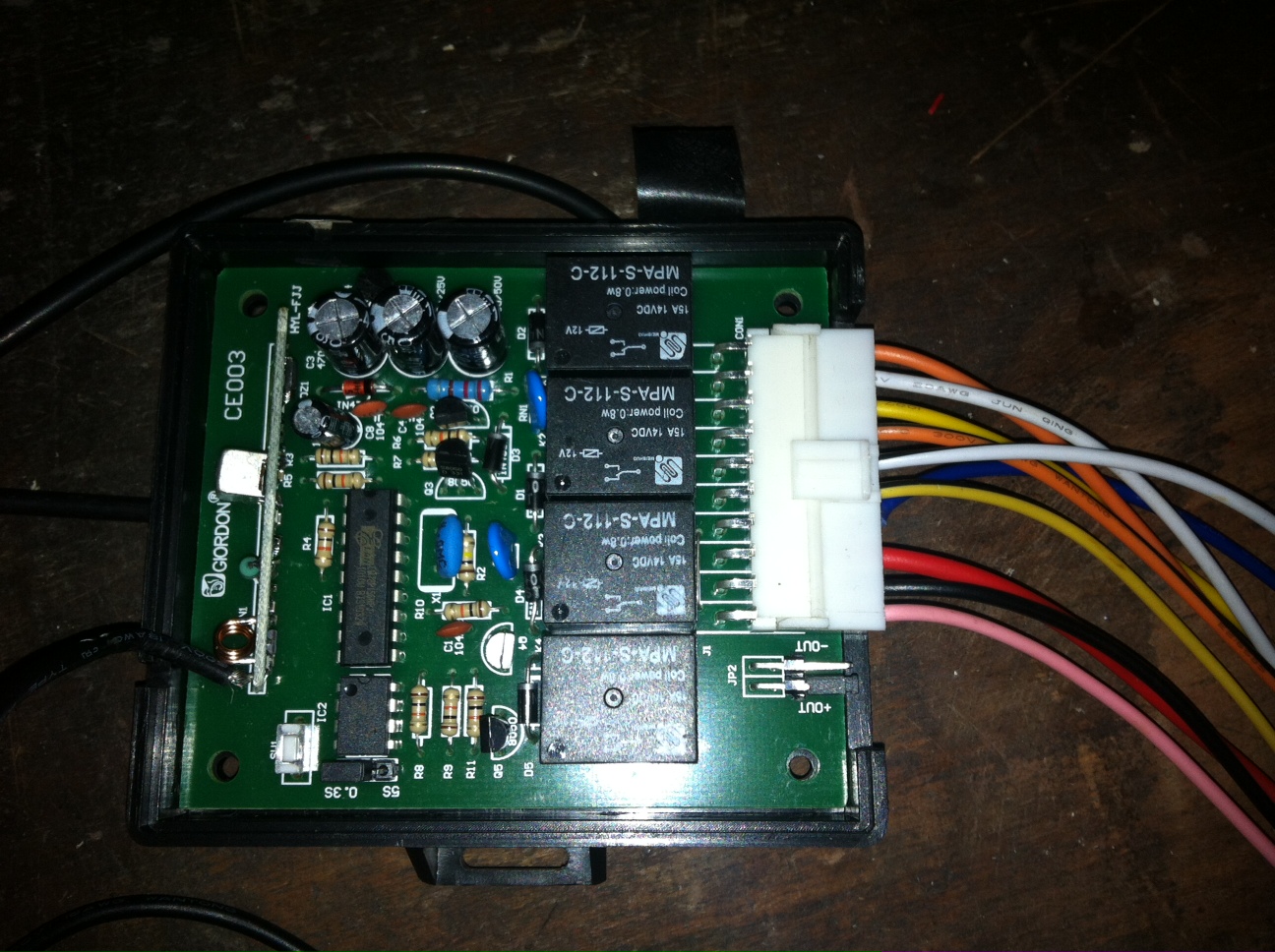

Pozdravljeni
kupil sem kia Ceed, katera pa v osnovi nima vgrajenega daljinskega zaklepanja ima samo centralno. Sedaj si hočem vgraditi to zaklepanje pa bi potreboval malo pomoči koga ki se na to spozna, kako se naj lotim naprej. Na vratih sem ugotovil katera žica je zaklep in katera za odklep.
Vgradil bom sistem kot je v prilogi. Pri nakupu je bilo to zraven vendar ne vgrajeno, in nikakršnih navodil.
Sem pa iz MB
Že v naprej hvala za pomoč.
Speedy
Prispevkov: 82
Pridružen: To jul 30, 2002 11:00 am
Re: Vgradnja daljinskega zaklepanja Ceed
Napisal/-a Speedy Če apr 24, 2014 5:01 pm
Črna žica: masa
Rdeča žica: stalni +
Bela žica: zaklepanje
Belo črna žica: odklepanje
Oranžni žici: + ali masa (odvisno od avta)
Roza žica: smerniki
