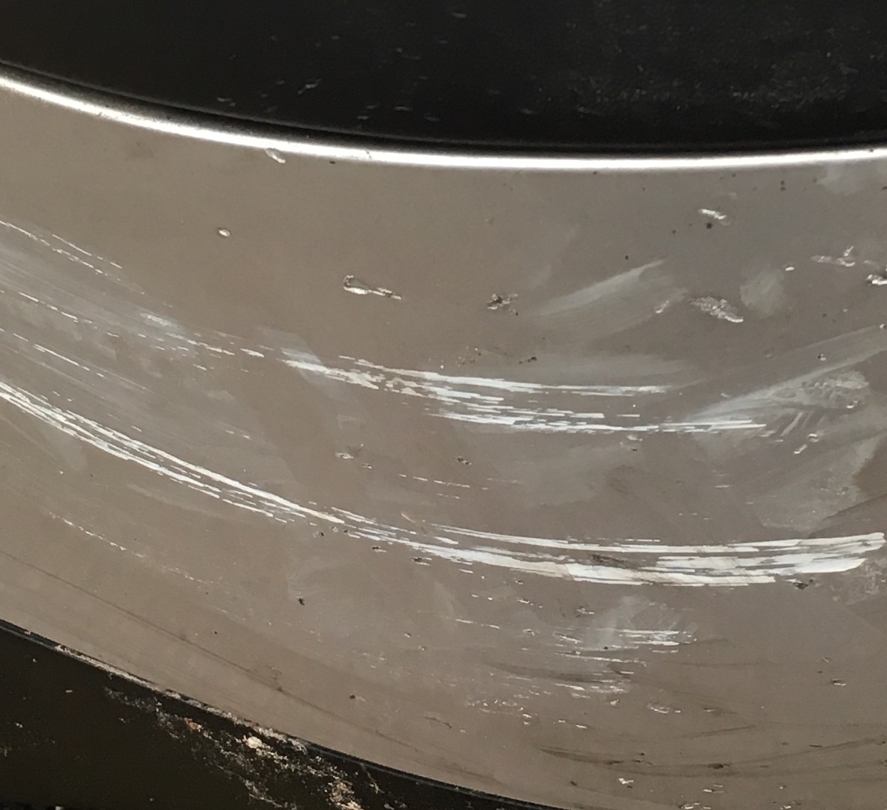

Zivjo, zanima me, koliko priblizno stane popravilo take poskodbe. Za odgovore bom zelo hvalezna:)

Napisal/-a Mazda2 To okt 16, 2018 11:03 am
Tudi mene zanima, ravno danes sem naredil nekaj podobnega pri prednjem odbijaču.
