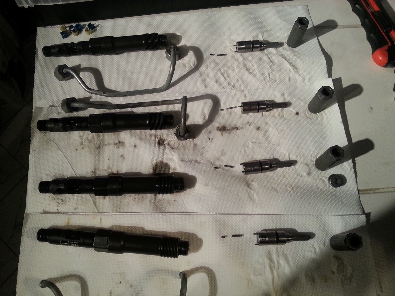

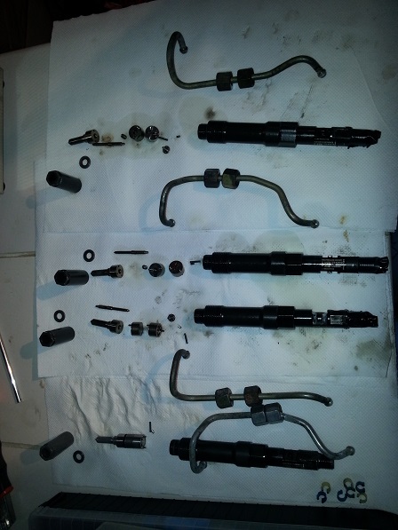

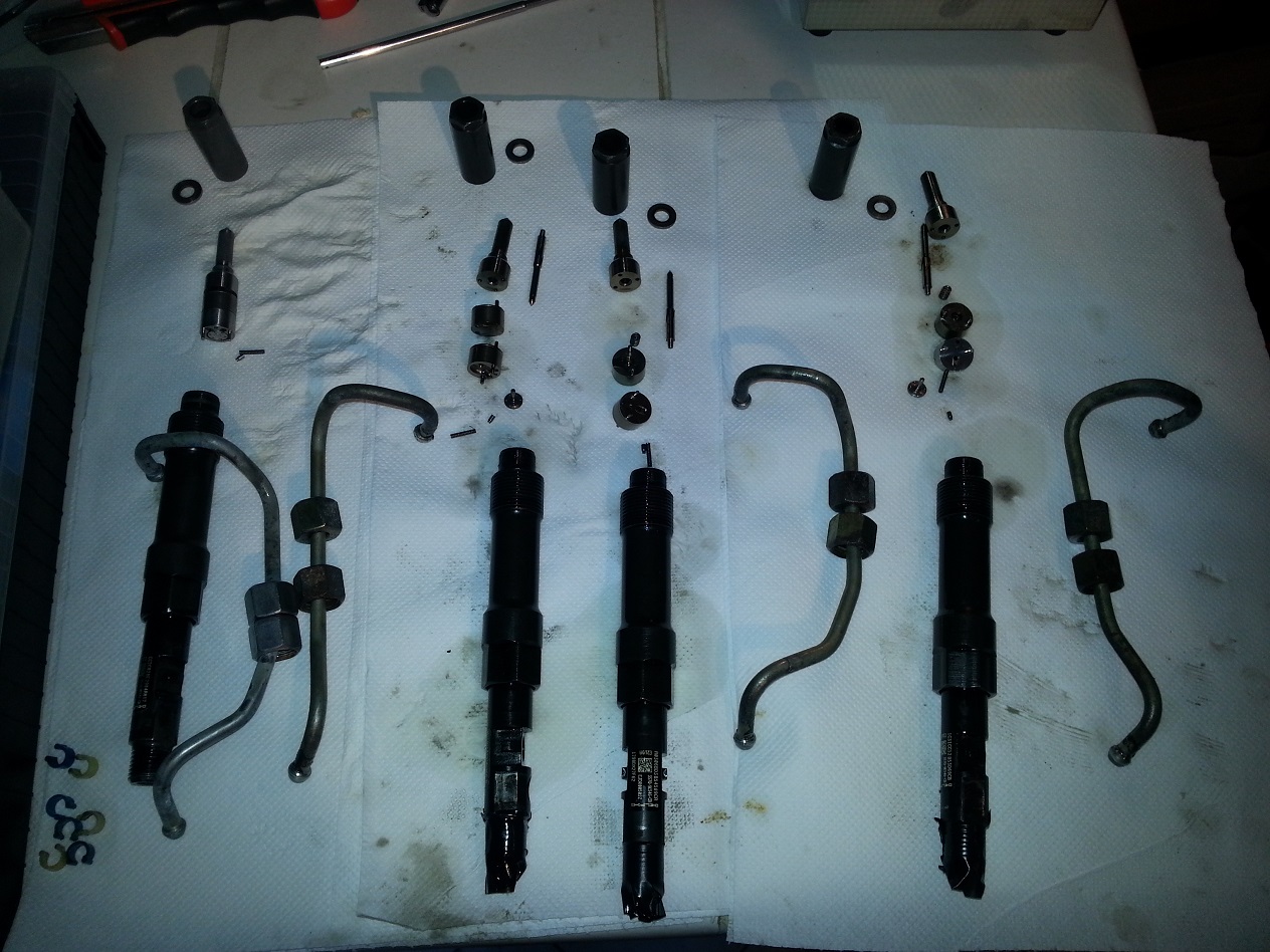

Lep pozdrav. Dodajam to temo, če bo mogoče komu pomagalo. Meni je
Imam ford mondea 2004 l. 2.0 tdci 115 konj. Par mesecev nazaj se mi je začel vse bolj zaganjati v prostem teku, zjutraj je ob zagonu rabil cca 15-20 sec. da sem lahko speljal. Vžgal je takoj ampak je laufal približno na 100 obratov nižje od normalnega prostega teka. Potem je dobil normalne obrate ampak se je full zaganjal.
Preko neta sem si naročil "epruvete" za merjenje povratnega voda in videl da so 3 šobe skoraj takoj k sem zalaufal auto napolnile epruvete, četrta pa malo manj.
Vedel sem da moram dati šobe obnoviti ali kupiti nove. Ko sem klical okrog so bile cene nenormalne glede na vrednost avta. Zato sem se odloču da probam sam uštimati .....nekaj. Po netu sem najdu ogromno ljudi ki so pri istih avtih pač razdrli spodnji-mehanski del šobe, očistili vse v ultrazvočni kopeli in naj bi zadeva potem delala. Pod pogojem seveda da ni kakšen element v šobi preveč uničen.
Torej kupil sem ultrazvočno kopel-posodo, vzel šobe ven jih eno po eno raztavil ter pustil v kopeli po pol ure. Očistilo je res neverjetno vse.
Šobe sem potem sestavu, dal nazaj v avto in na mojo srečo avto zopet dela k pred 100.000km k sm ga kupil.
Priklopil sem jih zopet na epruvete in je razlika neverjetna. Res je da sem se malo namatral z odzračevanjem ampak ko se sedaj zjutraj vsedem v avto in k "zalaufa" se mi kr nasmeji in je bilo vredno vsega truda.
Torej upam da bo še komu pomagala ta izkušnja. Definitivno se splača poskusit. Če mi bo ratalo pa priložim še kakšno fotko
TrijoAdijo

Živjo. Ultrazvočno kopel sem kupil pri enmu v grosupljem. Mislim da je firma a sonic. Noter sem dal pa destilirano vodo in pa eno cistilo k sem ga dobil v eni avtopralnici k se mesa 1:50 ampak sem jo nalil kr na pamet priblizno. Spucalo je pa neverjetno.
Sem pa neki casa nazaj uporabu tocno to metodo k ti ampak se mi je stanje samo poslabsalo. Sej mi je blo pol kr nekak logicno.......spucalo je vse cevi pa pumpo in vso svinjarijo nabasalo u sobe.
Sem pa pri merjenju u epruvetke pred ciscenjem mi je u parih sekundah 3 napolnilo do vrha. Po ciscenju sem meru sicer samo eno minuto in mi je enakomerno napolnilo samo cevi do epruvet.
Edino kar sem pazu je bilo da nisem elemente sob med sabo mesal med ciscenjem. Zato sem eno po eno. Ampak auto zdej res laufa lepo. Moras pa paziti tudi da pravilno potem tudi zategnes na moment kljuc sobe skupi in pa zamenjas podlozke.

Evo tkole se par fotk. Niso lih najboljse k sem s telefonom
