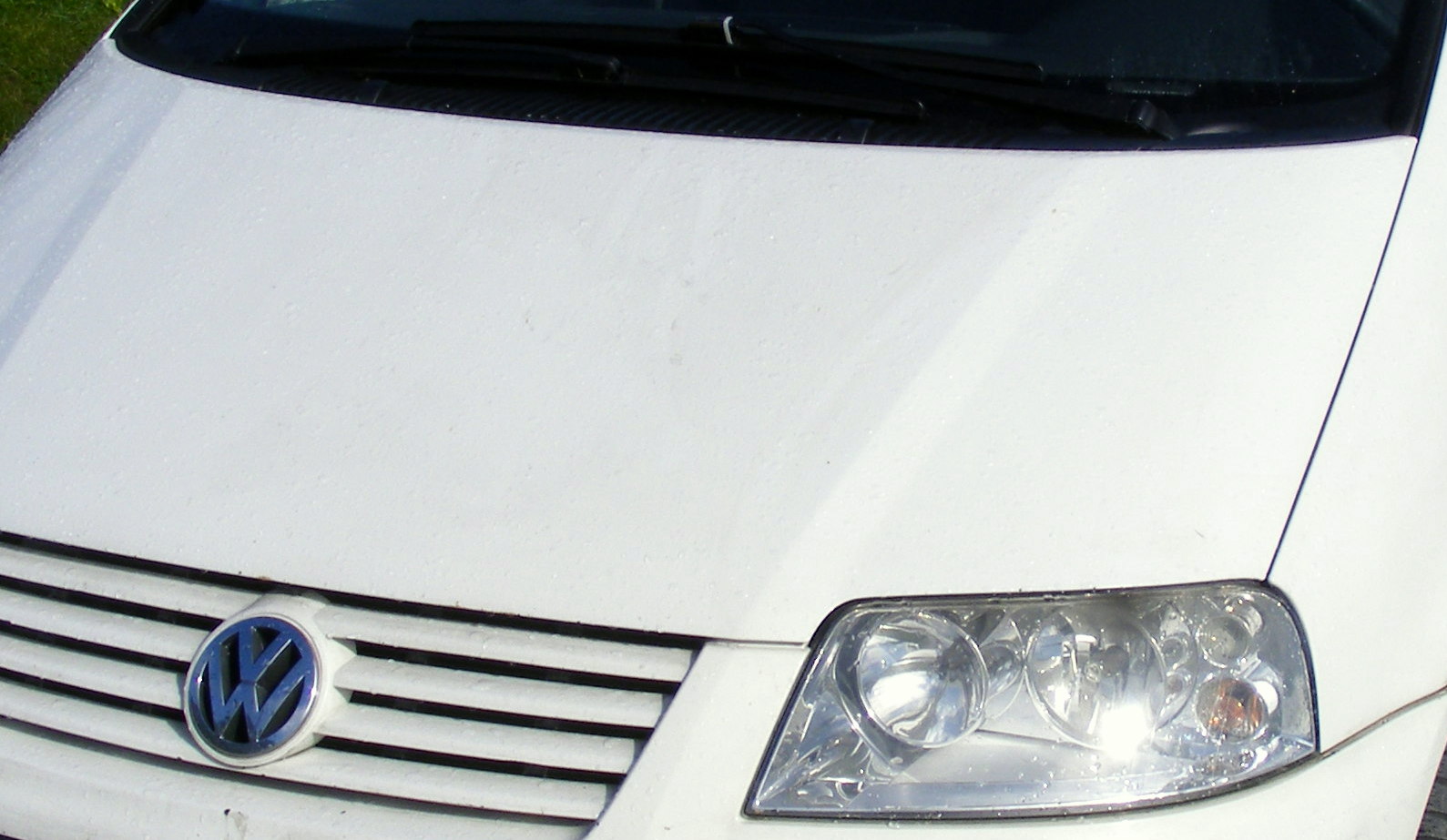

Pozdravljeni,
Sharan 2008 l, bele barve, pikice od kamenčkov na haubi pa že rjavijo. kaj priporočate? da dam nekomu celo haubo špricnit in da to temeljito zbrusi? ali naj samo začasno flikam in bo držalo tak kot je vsaj še 5 let? koliko kj stane popravilo haube na sharanu ki ni nekam velika?

Hmm moj je letnik 01 pa 310tkm in je popikan od kamenčkov rjavi pa ne :shock: :D A je bil ruknjen ?

Ja vw je. Ruknjen po moje ne. Ne vem...

hja, bega me samo to, da ne vem kako hitro te rje napredujejo... ce te pikice ostanejo kot so še kakih 5 let se ne bom sekiral... če pa bo v enem letu vidno slabše pa bo potrebno nekaj naredit...
Re: pokrov motorja pikice, ki rjavijo
Napisal/-a pskoda Ne feb 08, 2015 11:14 am
Jah ne vem kaj bo čez 5 let, ampak mislim da bi bilo dobro jih malo očistit in popikat z zobotrebcem z barvo, ki ti jo zmeša po želji skoraj v vsaki trgovini z barvami

Tisto pikico rje spucaš, greš v trgovino z barvami kot je rekel pskoda in z zobotrebcem popraviš. Tako sem jaz saniral pikice na pokrovu od prejšnjega lastnika. Sicer ni bilo nobene rje ampak vseeno raje pobarval da sem zaščitil, da se ne bi kdaj pojavilo.
Če te zanima kaj bo čez 5 let pusti tako in boš videl.

Rjo naj ščistim s čem? Malo pobrusim, pol pa kak premaz specialni?

Tukaj imaš nekaj debate na to temo s čim lahko čistiš http://forum.bmwslo.com/showthread.php?t=110190

Ja sem pregledal kar nekaj tujih forumov in so tehnike, da ni treba spricat cele haube...

Možno je tudi, da imaš več "leteče rje" kot prave rje.

pa na žalost ni leteča, ker se vidi okrušeno in spodaj rja :( sranje...

Pretvornik rje od Wurtha (1l-cca 40€), original barvo na tanek čopič, fin brusni papir in poliranje.
Če si spreten s temi stvarmi se bo zelo malo poznalo da si kaj popravljal ;)

Ko bi lahko nekako s primernim svedrom rahlo zbrusil rjo in nato takoj zapolnil s temeljom, po tem pa z barvo/lakom. Sledilo bi brušenje in poliranje.
