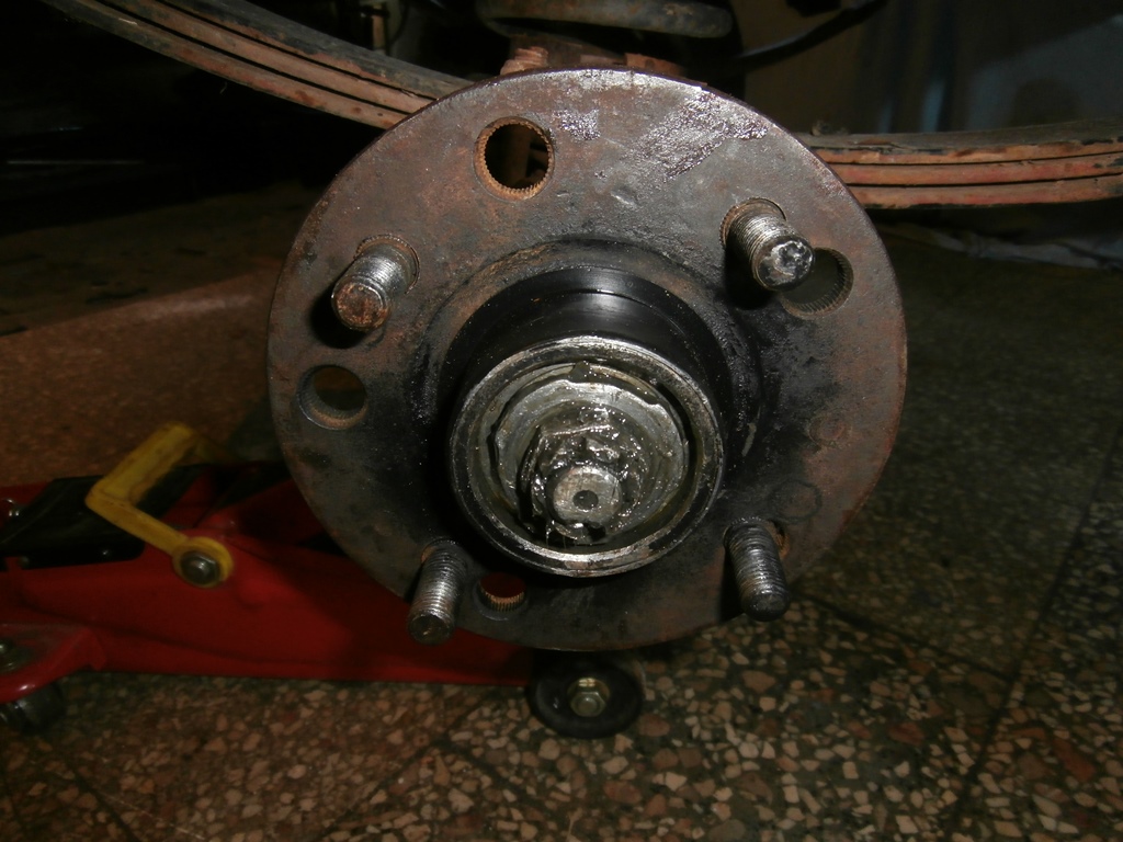

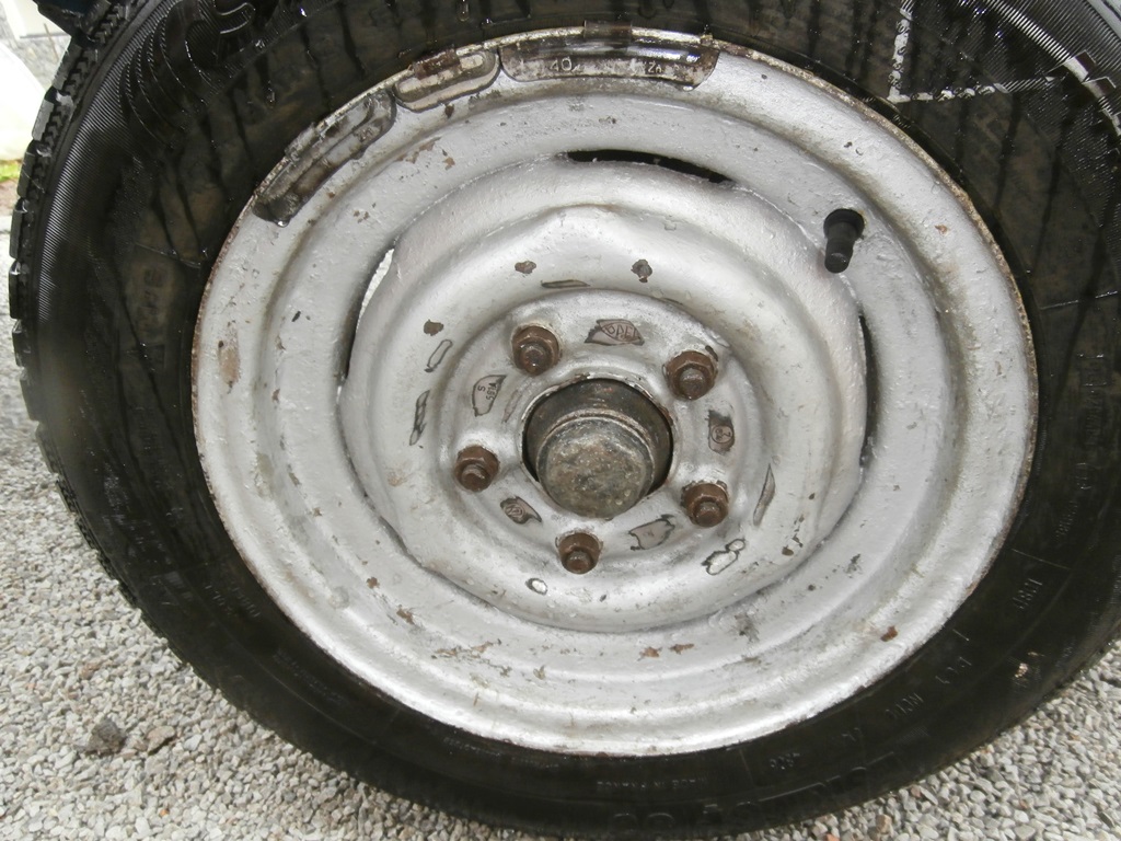

Na stari prikolici imam zvito platišče, zato me zanima, kateremu avtu je pripadalo....

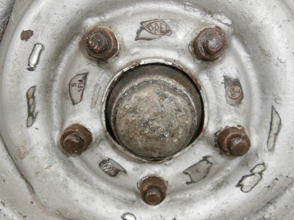

kovinsko platiče 5 vijakov (5x120) širina 5J premer sredinjske luknje 72.5 - 13 col znamke KRONPRINZ vtisnjen OPEL znak?
- 13 col 5x120 5J 72.5 pa OPEL znak je vsekan na feltni?
Kateri model in kje dobiti?

http://www.wheelfitment.eu/PCD/5x120/72.5/
Tole je to samo ni Opla vmes.
Klele maš vse Ople... samo kar sm preletu je vse 4x100 ali pa 5x110.
http://www.wheelfitment.eu/car/Opel/

13 COL mora bit !!!

Kot prvo ni za kej. Kot drugo, cole niso nikjer v mojih linkih sploh omenjene. Niso pa to feltne iz Opla, ker edini Opel ki ma 5x120 je Insignija.

OK, pač je na njih oplov znak zato sklepam da so bile oplove!

To so imeli stare Nemške dvoosne prikolice. Platišče se lahko naroči iz Nemčije, Clasic Club, vendar cene so kar zasoljene :(

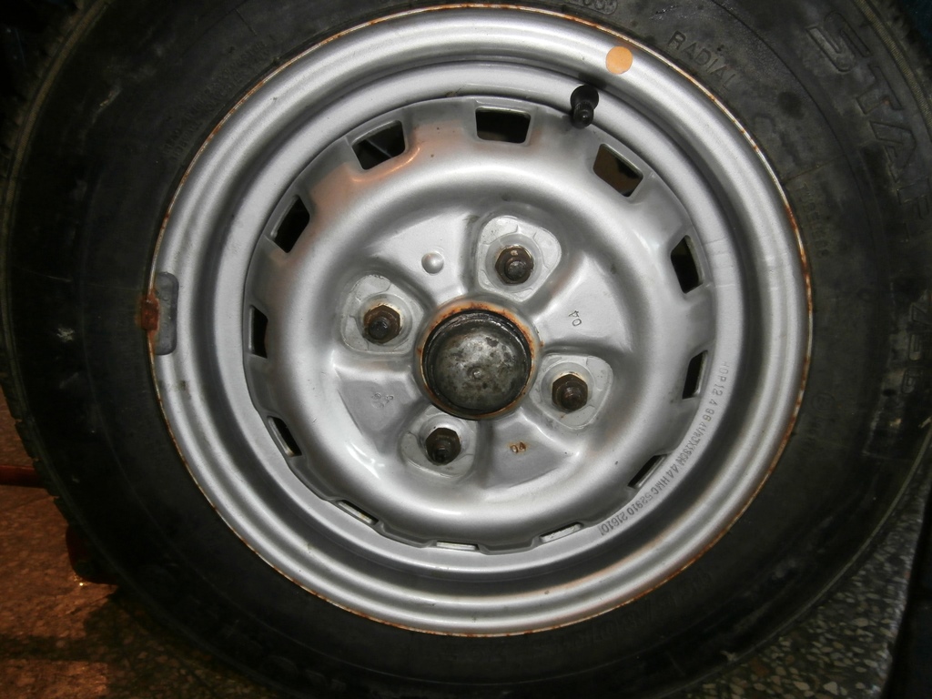

Katero platišče bi bilo najbolj podobno.....13 col pa 5 vijakov (bi priredil pesto potem).

Po dimenzijah platišča samo original!
Se pa sname ležaj/pesto ( sredinska matica ) in pogleda od katerega VW/Audi bi bila pesta/ležaj uporabna. Nato se išče platišče 13 col r med vijaki 4x98 ali 4x100 odvisno od peste.

Se že upasuje 13 col 4x114 od accenta. Bom slikal izdelek!

Evo accent feltna iz 5x120 na 4x114, vse se da, strošek 10 eur za strugarja...
