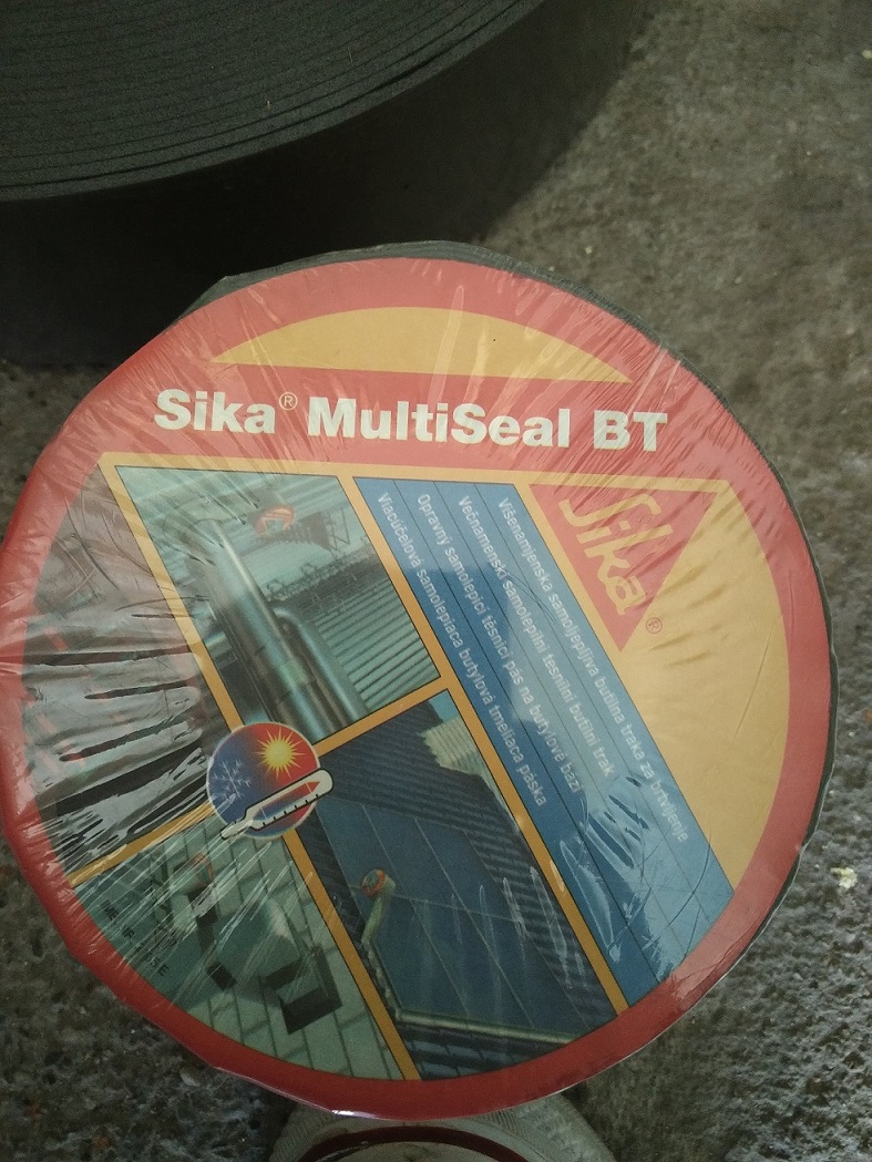

Tko je blo tudi pri meni. Pri Peugeot 407 sem uporabu silent coat + mesh z ebaya in je bla zadeva tko ok nic posebnega pa draga. Pa 407 je ze mel nekaj izolacije.
No i30 ni mel nicesar skor sam pleh. No js nisem mislu ponovno delat sam sem pa na hyundai forumu zaslediu tale link
https://m.youtube.com/watch?v=Oe6GOTybE1U in pa full dobre rezultate.

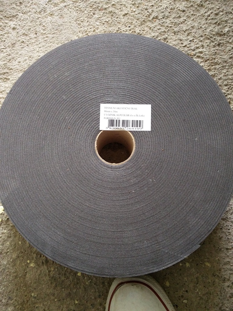

Zadeva se mal drugace imenuje pri nas nekak ibutenska izolacija nekak tko, zadeva pride tudi v roli in je tko 20-30cm siroka. Na eni strani je folija na drugi srani mesh pa lepilni trak.
No pride 8 eur v bauhausu ena rola na vrata nucas polovico role js sm dau kr celo rolo na ena vrata z vseh strani.
Zadeva deluje neopisno dobro. Najboljse je to, da malo otezi vrata in tko ko jih zapres pa odpres mas obcutek kot da so od letala vrata.
Aja js sm dal na to se naknadno, samo se "izolacijsko" peno, ki je tko ena plosca 1x1m 2 eur v vrata.
Opazno je najbolj odpiranje/zapiranje vrat k da je A8 ne i30 in pa AC.
Delal sem pa:
- Pokrov motorja: Folija/mesh + pena + org. pokrov
- Koloteki: 3x Folija/mesh
- Vrata: 1x Folija/mesh na zunanjo in notranjo sento + pena
- Pod: 1x Folija/mesh + pena ( nisem celi pod sam tisto kar je bilo direktno dosegljivo se mi ni dal ven devat ven sedezev )
- Motorni prostor pri steni od kabine: 2x Folija/mesh + pena
- Strop: 3x Folija/mesh + zlo tanek sloj pene
Pri stropu edino mores pazit. Pri meno se "tepih" na stropu odpne dol ni zalepljen. Ce imas nalepljenega gor potem mores kupit se "powdered glue" posebno lepilo tam 20-30$ na ebay ker lepila v spreju niso prevec obstojna in zacnejo zaradi vrocine in vlage odstopati navadna lepila imajo isti problem ampak lahko ti se pustijo madeze.
Tak problem je imel sosed po 3-4 mesecih mu je zacel odstopati strop nato je moral zadevo vzeti dol in scistiti staro lepilo + mesec skoraj cakati na to lepilo z ebaya. Sedaj mu zadeva drzi konkretno.
Jaz ce bi imel lepljeno streho, se je nebi lotil kajti ta ni tko velik fakto.
Najbolj pomembna so vrata, koloteki in motorni prostor.

Napisal/-a nered Po okt 17, 2016 4:05 pm
1. Vnetljivost
Vse te zadeve so vnetljive, res pa da pri taki temperaturi, ki je v avtu ne boš dosegel. Pod direktnim ognjem zadeva rata bolj rečmo sluzasta, kot, da se vname. Zadeva je obstojna do nekje 100C potem zacne popuscati, da jo začneš rečmo topit jo moraš dat na odprt ogenj.
Tale butilni trak pa ima klasifikacijo po EUROSTANDARDU:
RAZRED GORLJIVOSTI
E(EN 11925-2; EN 13501-1)
http://www3.ipc.org.es/dms/pdfs/Baldosas_ceramicas_caracteristicas_fisico-quimicas/Fire_resistance/4-4-1-D%20DOC20%20ing-DEF_vPDF.pdf
Se pravi je material zelo dobro odporen ognju. Klasificiran za kratek čas ognju mora biti izpostavljen v 90 do 150 sekund. Gorljivost je pod 1s, zadeva se bolj kot ne topi/tali. Ob direktnem kontaktu z konstantnim ognjem ne prispeva gorljivosti. Zadevo pa bi mogu izpostavit na temperaturo na območju 350-460C.
2 . Dynamat in Silentcoat
Oboje sem uporabil pri 407 dynamat iz tujine, slientcoat pa pri nas. Ni fer, da sem reku, da zadeva ni bila očitna, ker je bila dosti očitna ampak ne tako, kot tole pri i30. Ampak možno, da se tudi meni samo zdi, da je tole bolj učinkovito zato, ker 407 je imel že nekaj izolacije večinoma tista alu folija, ki jo nalepi proizvajalec. In je potem dynamat in silentcoat mogoče ni imel tako izrazit učinek kot pri i30, ki pa je imel pločevino povsem brez kakeršne koli izolacije. Je pa zadeva bila dosti draga že če se ne zmotiš pri rezanju.
3. Smrad
Vgrajeno je bilo nek 2 meseca pred poletjem Do sedaj nisem niti 1x zavohal asfalta ali kakšnega posebnega vonja. To poletje pa je večinoma bilo 30C. Avto je celo poletje vedno bil parkiran na direktnem soncu, na dopustu je bil 2 tedna na 34-36C kar je v samem avtu dosti več in za enkrat nobenega vonja ali poslabšanja v kvaliteti zvočne izolacije.
Jaz sem polepil samo lažje dostopna mesta. Zadeva pa ni takšna, da se je nebi dalo odstraniti.
4. Bitumen - Butilni
Mislim, da sem se jaz zapisal malo, na temu piše, da je butilni trak ne bitumenski trak. Imam še dva kosa zadeve, ki sem jih uporabil, sem šel poslikati imaš v priponki.
Trenutno nimam časa ampak bom obe zadevi testiral, enkrat konec tedna in ti javim kako je glede vnetljivosti, smrada in vertikalnega lepljenja.
V materialu med silentcoat ploščo in tem butilnemu traku pa ne vidim razlike. Razel silentcoat je mel še neke bunke na strani kjer je folija isto pa si moral zadevo malo zagreti z fenom ali hotgunom ali vžigalnikom ob bolj mehkih zavojih (ex. kolotek).
Se docs za ta material:
https://www.google.si/url?sa=t&rct=j&q=&esrc=s&source=web&cd=1&ved=0ahUKEwi2s978j-LPAhWJ0xoKHSmuAucQFggaMAA&url=https%3A%2F%2Fhrv.sika.com%2Fdms%2Fgetdocument.get%2F46f30d77-6e0b-3136-99e2-d07a6970609a%2FSika%2520Multiseal-BT%2520leaflet.pdf&usg=AFQjCNFFmCa5sjPZzWYk8dhBVvZafIzABA&sig2=-VuKhBIAFCyTHWS7gYpbnw&bvm=bv.135974163,d.d2s&cad=rja
Če primerjaš material dynamat in tole gre za isto zadevo : //
Še to zadeva iz prve slike je za dodatno izolacijo, ista stvar, kot jo najdeš v vratih avta okoli zvočnika pena. Zadeva iz druge slike je za vpijanje vibracij. Več, kot dva sloja obeh nima posebnega efekta, en sloj vsake je več kot dovolj. Oboje dobiš v merkurju, bauhaus itd, ponavadi na odelku, kjer imajo cevi.

P.S. Zadeva iz prve slike se imenuje avkustična izolacijska pena. Prodajajo jo v merkurju in bauhausu ampak če vprasas prodajalce noben ne ve za ti dve zadevi. In pa kar se tiče lepljenja obe zadevi sta samolepilni, vedno daš prvo en sloj traka z folijo (Iz druge in tretje slike) na to pa na ta trak, daš še trak iz prve slike.
2x sloj obeh je več kot dovolj. Daš eno na drugo če že devaš več slojev. Se pravi folija, folija, pena in pena. Obe zadevi se zalepita kar vredi ampak ko lepiš peno na peno ali peno na folijo ali folijo na folijo ne bo škodilo če daš še kapljico sekundnega lepila. Jaz sem načeloma uporabil od neostika lepilo v spreju.
