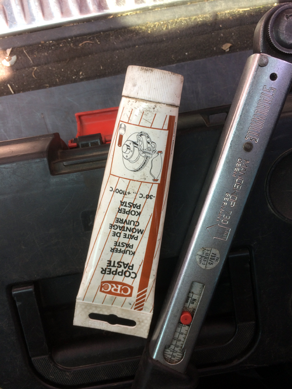

Slika bakrene masti, kjer je narisano, kaj in kje se maže. Pol pa reci kaj je prav. To je moja mast, s katero mažem navoje na vsaki menjavi že najmanj 20 let.
o tej temi se že deset let bongamo, vsak naj izbere sistem, ki mu verjame.
