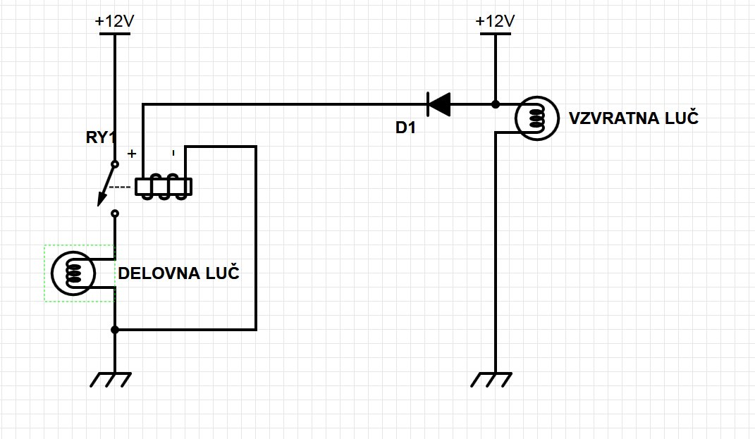

Pozdravljeni forumaši!
Na vozilo sem montiral dodatne luči, ki so vezane preko releja na originalno luč za vzvratno vožnjo.
Te iste luči bi rad uporabljal tudi kot delovne luči, ki bi jih vklapljal preko stikala.
Torej bi gorele kot luči za vzvratno vožnjo, ali pa samostojno, kot delovne luči.
Važno je to "ali - ali". Kako to rešit?

Na rele, ki je krmiljen z vzvratno lučjo, dodajte še stikalo in napajanje, pa bo lahko svetilo v obeh primerih. je pa vprašljivo kakšne probleme lahko to naredi - zakon o svetilih na vozilih.

Hvala za odgovor. V tem primeru bi napetost prišla v tokokrog luči za vzvratno vožnjo, kar pa ne želim, saj bi deloval tudi piskač.

V koliko bi uporabil dvojno preklopno stikalo, ne bi prišel tok v že vgrajene vzvratne luči.

Potem pa med rele in originalno vzvratno luč dodaj še diodo.

Tole z diodo mi deluje zanesljivo. :D
Torej, kakšno diodo potrebujem, če je napetost 24V, luči pa 190W?
Bo tale v redu?

Preko diode se bo napajal samo rele, tako da je ta za 20A v bistvu 'prehuda'. Prav tako ne rabi bit 'Schottky'.
Po moje bi kakšna navadna usmerniška dioda, npr. 1N5400 več kot dovolj (3A, zaporna napetost 50V).

Seveda. Nisem upošteval, da je vmes rele.
Zdaj pa v nabavo diode.
