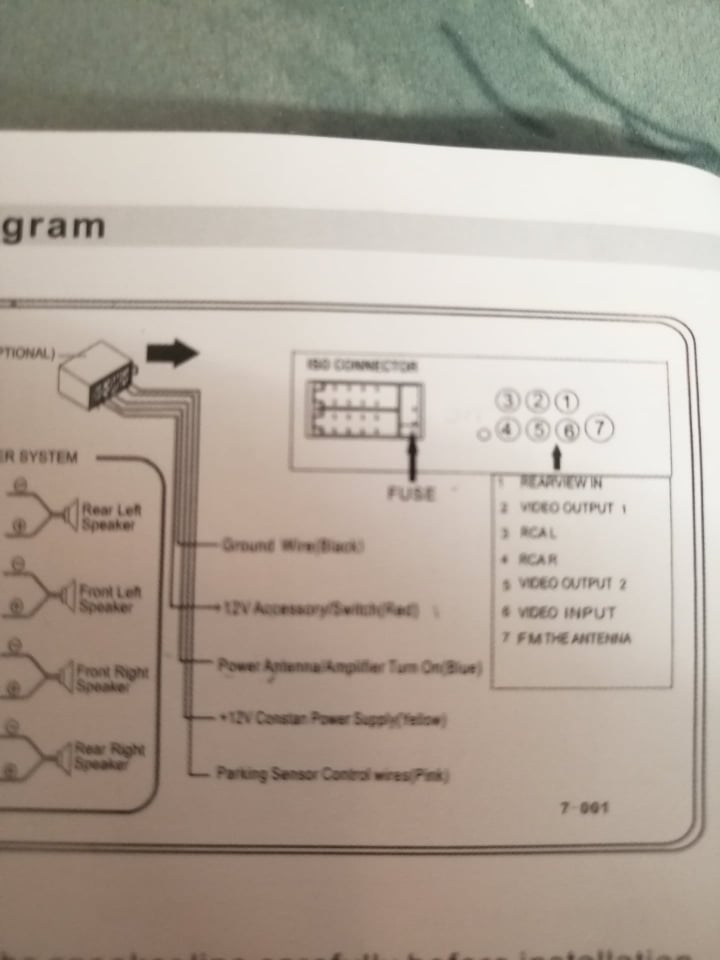

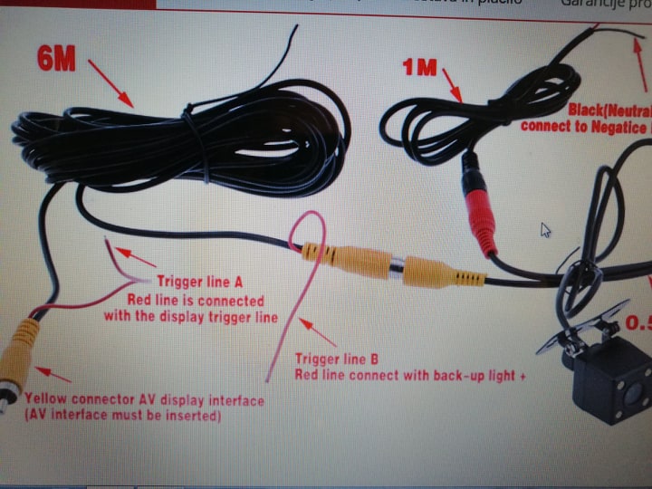

Pozdrav, nabavil sem rear kamero, samo napajanje kamere mi je jasno na rikverc in maso, potem pa je še rumen video kabel z rdečo zico na obeh koncih.Tu se zaplete, po neki logiki bi moral rdeči kabel zadaj priklopiti verjetno tudi na rikverc luč , potem verjetno pošlje signal na avtoradio, kjer vidim na iso konektorju napajanja žico parking sensor control wires (pink). zanima me tudi kam priklopiti rumen video kabel..prilagam sliko mislim da na konektor 1 REARVIEW IN..

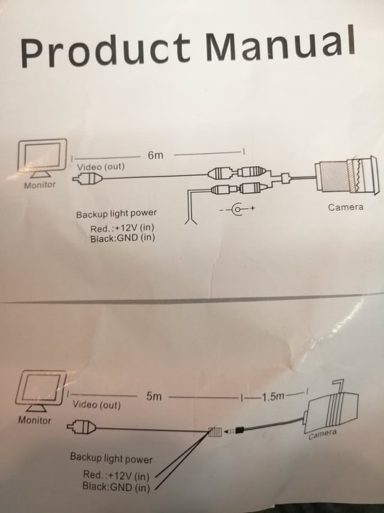

Obstajata še ti dve navodili..lp

Na 1 priklopiš ja, probaj prvo brez priklopa rdeče žičke, verjetno ti bo radio sam preklopil na kamero ko bo zaznal signal...
