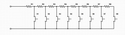

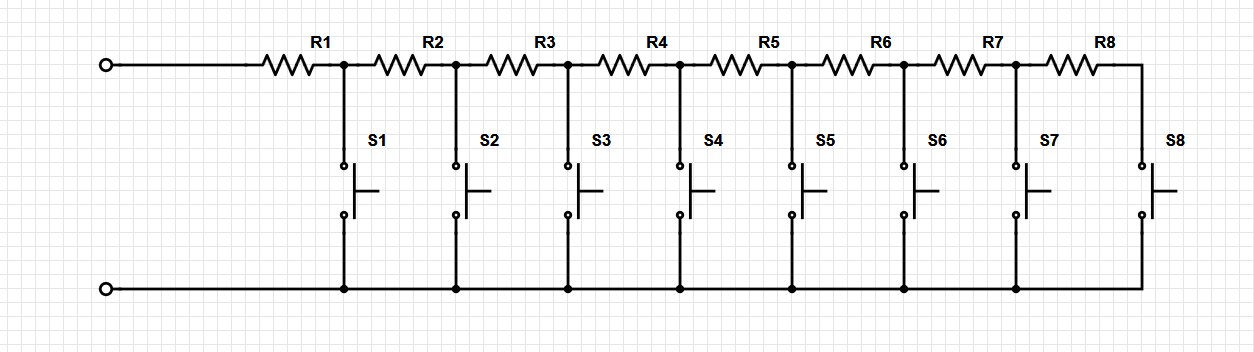

Tole brez dodatne elektronike najbrž ne bo šlo... Glede na sliko je videti, da ima na vsaki strani 10 žic - 2 sta najbrž za osvetlitev, ostale pa so najbrž kar direktno tipke.
Android avtoradii pa na vhodu za 'remote control' praviloma pričakujejo samo dve žici, na kateri se spreminja upornost glede na to, katera tipka je pritisnjena.
Najmanj, kar bi moral narediti, je torej nekaj takšnega:
Žičke od tipk bi potem moral priklopit na S1 - S8, izhod tega vezja pa na 3,5mm jack vhod na Android avtoradiu.
  • ko ni pritisnjena nobena tipka, je upornost na izhodu neskončno.
  • ko je pritisnjena S1, je upornost na izhodu R1
  • ko je pritisnjena S2, je upornost na izhodu = R1 + R2
  • ko je pritisnjena S3, je upornost na izhodu = R1 + R2 + R3
  • ko je pritisnjena S8, je upornost na izhodu = R1 + R2 + R3 + R4 + R5 + R6 + R7 + R8
Če ima Android radio funkcijo 'learning mode', kjer ga lahko naučiš, katera upornost pomeni katero funkcijo, potem je bolj ali manj vseeno, kakšne upore uporabiš - recimo 220 Ohmov.
Če nima, pa bi bilo treba dobiti podatek od proizvajalca, kakšne upornosti pričakuje in upore ustrezno izbrat in tudi tipke potem ustrezno razporedit.
