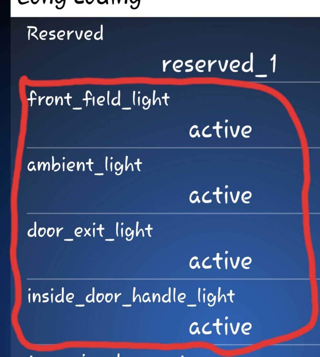

Nisem imel na nobenih vratih luči, pa sem namestil vse 4 rdeče in vse 4 bele spodaj. Pravilno sem zvezal, to vem. Ne morem pa aktivirati zadnjih, ker ne vem kako. Prve sem lahko z modulom 42 in 52, ko sem vključil Front_field_light" from not_active to active in modules 42 and 52 activate byte 1, bit 2.

Napisal/-a pskoda Ne apr 12, 2020 8:05 pm
Front_field_light so luči, ki so za zunaj pod stranskim vzvratnim ogledalom. Tako ima golf
Imaš te aktivne ki so obkroženi modul 42? Ker ne vem na katere si vezal lučke

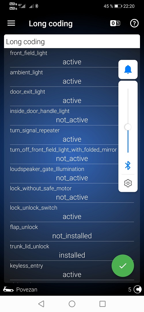

Zadnje luči sem vezal plus-rdeče na 12 pin, minus na 13 pin, ki je že bil aktiven po navodilih, ki sem jih dobil za sprednje in zadnje vrata.
Vse razen inside_door_handle_light imam na active pa zadnje luči ne delajo. Imel sem tudi inside_door_handle_light vklopljeno pa zadnje ne delajo.

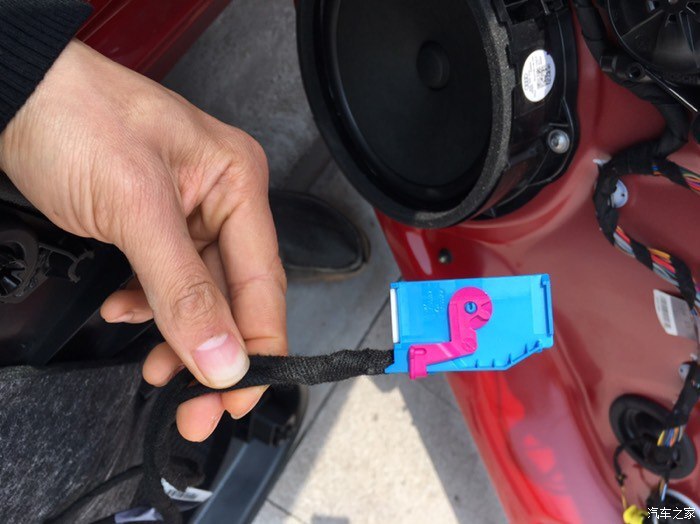

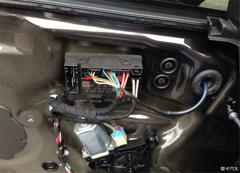

Za sprednja vrata, ki ima plavi konektor je plus na 16 pin in minus na 5, ki je že v konektorju in sem samo olupil rjavo žico in prilotal minus.

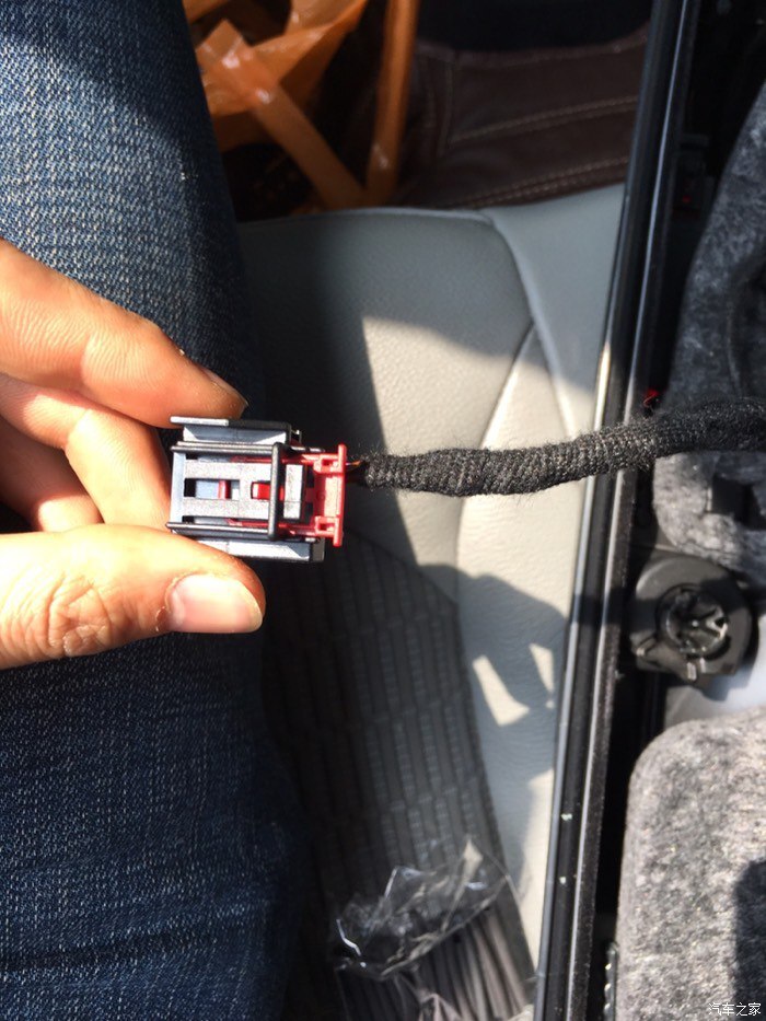

Zadnje vrat imajo črn konektor in gre plus na 12 pin, minus pa na rjav 13 pin, in sem ga enako olupil in prilotal še eno žico.
Enak postopek sem naredil na prednjih vratih in deluje. Z VCDS modulom gre to brez težav (piše na forumih) ker so vidni submoduli in samo vpišeš kodo 62/72. Pri OBDELEVEN pa tega ne znam.

Front door: The positive pole is connected to the 16th pin. Negative and No. 5 pins merger.
Rear door: The positive pole is connected to the 12th pin. Negative numbers and13-pin merge.
The blue plug is the front door.
The black plug is the back door.
