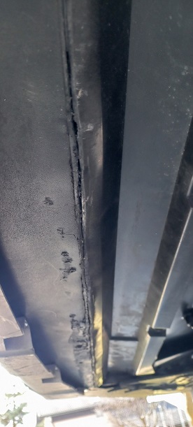

Kako prelepiti- skriti poškodbo na spodnjem delu odbijača?
Nalepiti moram nekaj mehkega šitrine vsaj 3-4 cm ?
Kaj, kako, s čim,...najboljše bi bilo da je samolepilno, mora pa biti mehko, da se prepogne po odbijaču- po širini?

Če imaš namen samo zamaskirat, lahko malo zbrusiš in potegneš z silikonskim kitom.
Najbolj profesionalno je da odbijač odstraniš in plastiko toplotno obdelaš z obeh strani.

Prilepiš edino varilne palice s toplotno pištolo. Vse drugo ne bo delovalo.
Poišči nekoga, ki vari plastiko. Ni draga reč.

Če želiš lepiti, na tvojem mestu bi jaz zavaril, lahko kupiš en konc črne tehnične gume in dvokomponentno lepilo.
Primer https://www.merkur.si/tehnicna-gumena-plosca-300x400x2-mm-brez-vloge-3110287/

Povej kakšen namen ima tvoje popravilo?
Pozabi, da ti bodo samolepilni trakci dolgo zdržali.
Jaz bi si sam popravil. Razpoko ojačiš z kovinsko žico (potrebuješ močnejši spajkalnik, lahko tudi vroči fen). Na koncu po fugi potegneš z silikonskim kitom. Recimo slabo uro ležanja pod avtom in ena tuba kita.
Ne vem, če lahko plastiko toplotno variš od spodaj navzgor (vsaj na oko ne bo lepo).

Odbijač je funkcionalno obnovljen- popravljen.
Želim optično skriti popravilo , ker gre avto v prodajo.

Čez tisti del pomoje lahko nalepiš kaj takega:
https://www.gumitehna.si/profil-u-keder-veliki
Na spoj malo silikona oz. lepila in pok gor.

Pri prodaji kupcu povej, da je bil avto malo udarjen in ustrezno popravljen, kar se lahko spodaj tudi vidi. To bo kupcu pomenilo več kot pa da ob ogledu vidi nek zmazek silikona ali lepilnega traku. No vsaj mene bi prikrivanje odvrnilo.

Zakaj je tak problem dati 20 eur, da ti profesionalno zavarijo? Tisti lepilni trakovi tudi nekaj stanejo.
Tako bo odbijač ne samo funkcionalno, ampak tudi optično obnovljen, torej brezhiben.
Ne moreš prikrivati, po drugi strani pa trenutno stanje marsikoga odžene.
