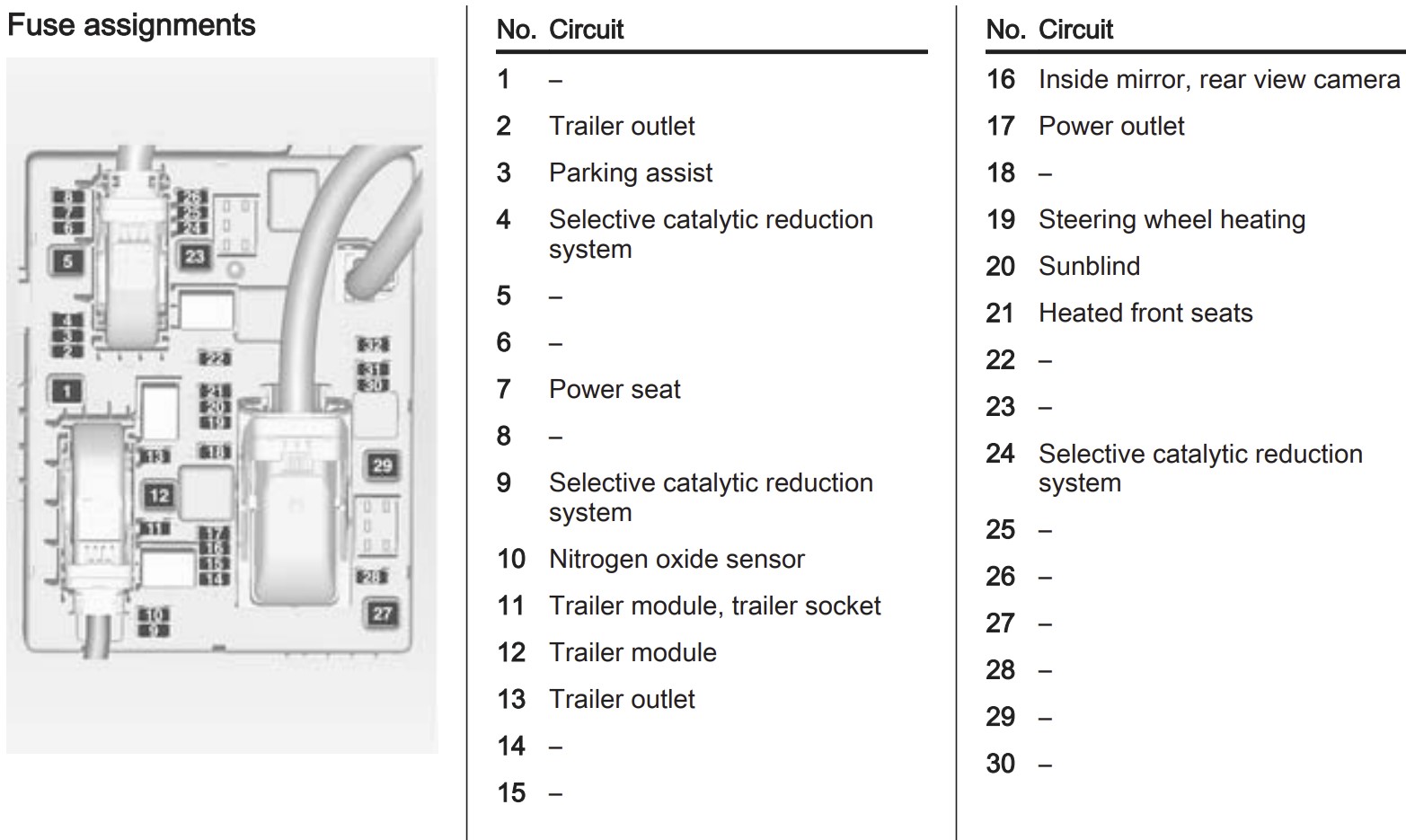

Tole je v navodilih:

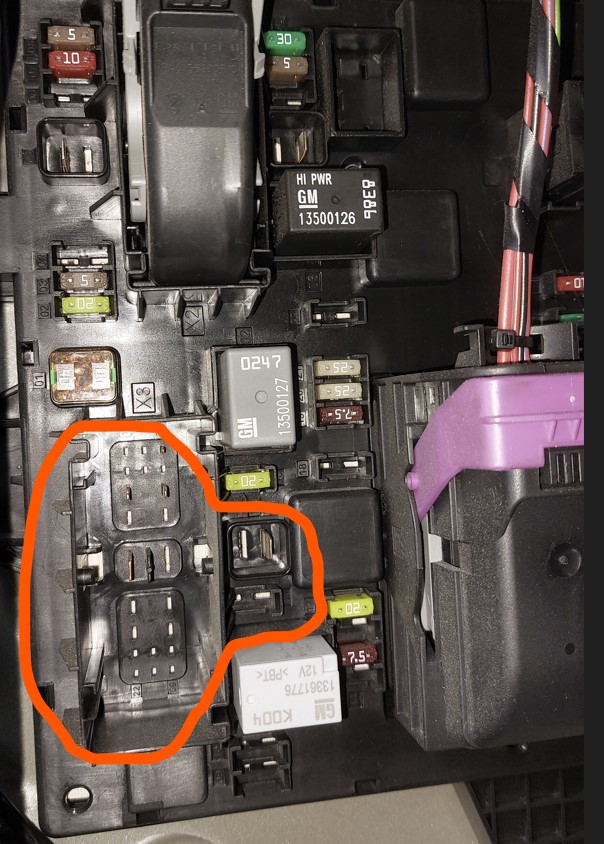

Tako pa izgleda.
Po navodilih predvidevam, da so označeni kontakti namenjeni za luči za priklopnik?
Veliki konektor oma samo 3 kontakte.
