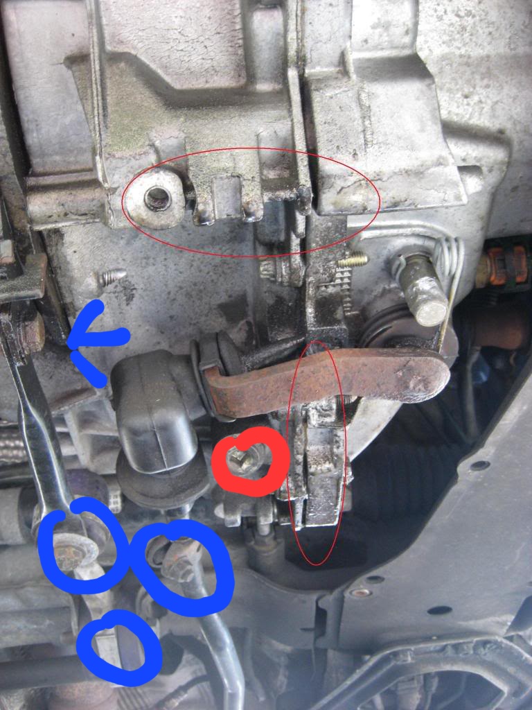

Prilagam sliko iz interneta (obkrožena območja na sliki niso pomembna, te je označil uporabnik nekega drugega foruma) kako izgleda ta povezava selektorja prestav. Nisem pa čisto razumel kako se odstrani, tukaj bi edino prosil še za odgovor.
Hvala in lep pozdrav!

Drog za prestavno rocico odklopi s oznacenim vijakom. Odstrani tudi spodnji nosilec menjalnika. Olje izpusti na cepu, ker pri polosovini ni vse steklo in bo steklo po tebi, ko ga bos odstranjeval.

Najlepša hvala za pomoč. Kot vidim iz označenega na sliki, je za odstranitev droga potrebno odviti vijak na objemki oziroma "schelli". Kako pa je pri montaži menjalnika nazaj, ali je potrebno ta drog namestiti v točno pozicijo, ali je narejeno tako, da se sam vsede v pravo pozicijo pod to objemko?

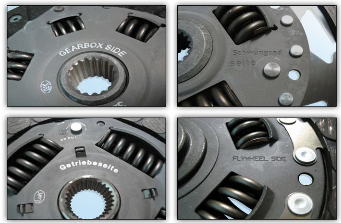

Eno vprašanje: ko sem odvil vijake sklopke nisem bil pozoren, kako je bila obrnjena lamela. Lamela ima na eni strani daljši del, kjer gre skozi gred menjalnika, na drugi strani pa krajši. Predvidevam, da daljši del gleda proti menjalniku, ali se motim? In če morda kdo priporoča pritezni moment vijakov sklopke, bral sem da naj bi bilo 20 Nm.

Ponavadi je označeno/vgravirano/udarjeno na samo lamelo sklopke, preglej natančno lamelo. Bom probal še sliko poslati.

Napisal/-a slemarko Ne jan 19, 2025 1:24 am

Hvala za pomoč! Update: lamela sklopke gre v bistvu samo na en način gor, in to tako, da je debelejši del (kjer je po domače več pleha) obrnjen proti menjalniku, tanjši del pa proti vztrajniku. Nazaj sem namestil menjalnik, priključil vse senzorje, nazaj namestil most, volansko letev, krimilni drog menjalnika ... Od vsega je bilo najbolj zahtevno (demontaža in montaža nazaj) volanska letev na most, to pa zato, ker je en vijak na šeli (tisti ta kratek, M8) zelo zelo težko dostopen. Ostalo pa niti ne zahtevno, končnika bom edino zamenjal zraven in jih je bilo težje odtegniti, brez uporabe brusilke ne bi šlo.
