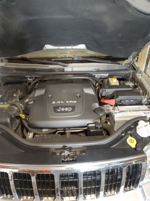

Se že nekaj časa pripravljam na to neslavno menjavo tesnil oljnega hladilnika na Mercedesovemu motorju OM642, 3.0 commonrail diesel, V6. Služi mi v Jeep Grand Cherokee 2007 letnik, pri 230.000 km pa mislim, da je čas za zamenjavo, čeprav puščanja olja na zadnji strani motorja še ni opaziti, razlogi za odločitev preventivne menjave pa so ti: 1.) Pri večino primerkih spustijo tesnila prve generacije teh motorjev (nekje do 2010 letnika) že veliko prej (100.000 km). Očitno imam po 18 letih in 230.000 km srečo. 2.) Začel me je zafrkavati motorček, ki na sesalnih kolektorjih odpira/zapira dodatne swirl porte za vsak cilinder, ki izboljšajo vrtinčenje in s tem izgorevanje ter navor pri nižjih obratih motorja. Lahko se prekinja v motorčku zaradi kapanja olja pri vstopu v turbino direktno na ta motorček spodaj ali pa je sesalni kolektor tako zapacan, da se lopute ne morejo odpirati/zapirati oz. to storijo z preveč upora in računalnik vrže motor v limp mode, do 3000 obratov in z eno tretjino običajne moči. Če motor ugasnem in ponovno vžgem, imam 70% možnosti, da bo vse normalno, kakšen dan pa je trmast in moram ugašanje večkrat ponoviti. Vem za finto, motorček odklopiš in na konektor na pravo mesto daš 4,7kohm upor in prevaraš računalnik, ki misli, da motorček deluje, v bistvu pa ni niti priklopljen, motor pa dela več ali manj enako, nekoliko izgubi v nižjih obratih navora pa pridobi porabo. Sama ideja mi ni nič kaj všeč, zato se bom lotil temeljitega popravila, nobenega blindiranja loput ampak delujoče, tako kot mora biti. In še 3.) Pri teh kilometrih sta se sesalna kolektorja zaradi egr vračanja ter mešanja oljnih hlapov iz motorja sigurno že zapacala. Sicer motor deluje odlično, mirno, z obilico navora, tako da 2.150 kg težek avto odločno pospeši in niti ne čutim te teže, dokler ni potrebno zavirati :) .
Z leti hobby šraufanja se mi je nabralo kar nekaj orodja, pa vseeno sem za ta poseg dokupil dolgi natični 1/2 colski torx 45 za turbino ter natični zunanji torx E10 in E12.
Komplet tesnil, ki se rabijo sem naročil kar pri Mercedesu, za 10-20 € več od konkurence je notri res vse kar potrebuješ, celo vijaki za turbino/izpušne kolektorje in nova aluminijasta cevka z o-ringi, ki povezuje levi in desni sesalni kolektor za kroženje hladilne tekočine. Komplet stane 150€ v Nemčiji. Motorček swirl loput sem tudi kar naročil novega Pierburg, kot je notri original in je nadaljnih 140€.

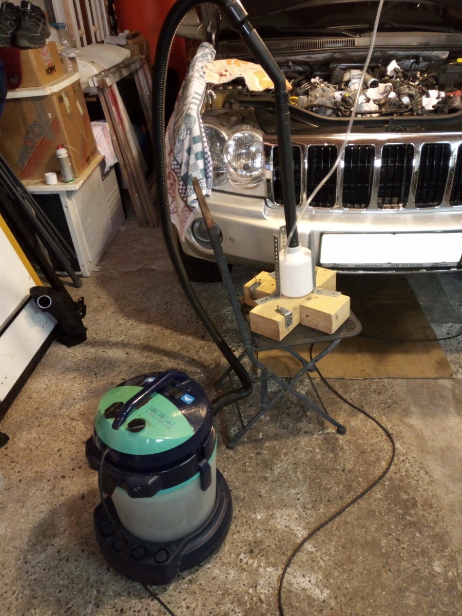

Pred odstranitvijo commonraila sem malo spremenil domači sesalec, da lahko izsesava razne tekočine, ker sem alergičen na polivanje. Izpraznil je oba raila in kasneje ni iztekla niti kapljica nafte 8) .

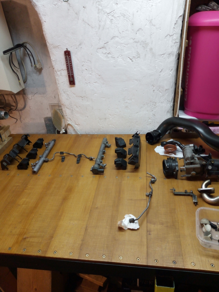

Napisal/-a slemarko Ne mar 02, 2025 4:10 pm

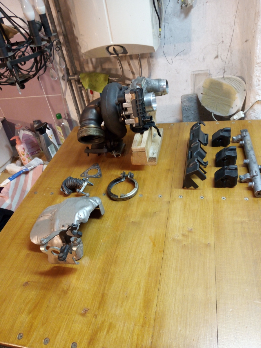

Na delovni mizi se začnejo nabirati deli...

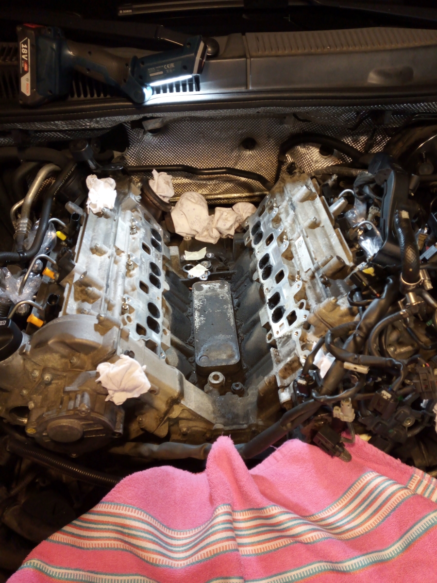

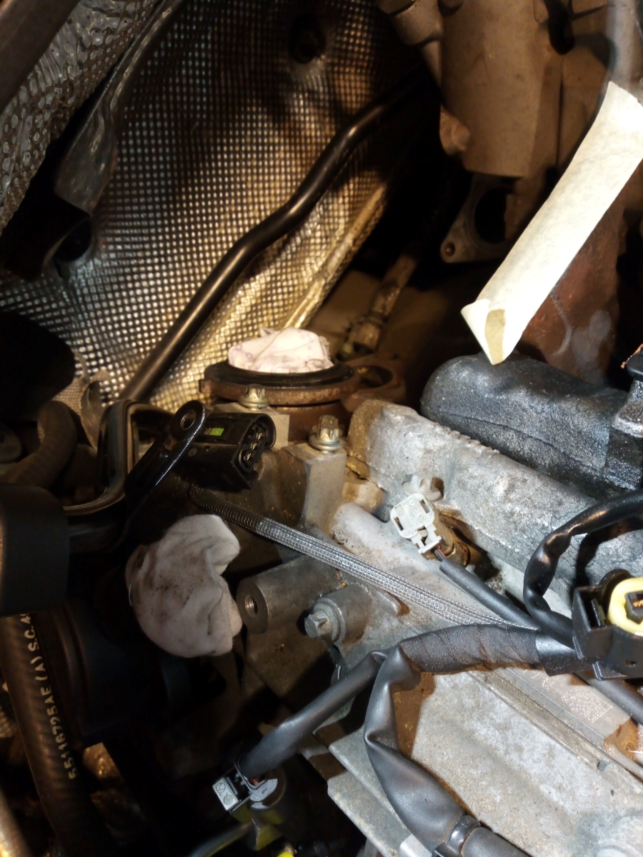

Napisal/-a slemarko Ne mar 02, 2025 4:31 pm
Zdaj pride na vrsto najtežji del. Požarna stena je takoj za turbino, s spodnje strani je praktično na slepo potrebno odviti z vsakega izpušnega kolektorja z leve in desne strani po tri zeeelo zapečene vijake E12. 1/4 colsko natično orodje je prešvoh, 1/2 colsko je preveliko, 3/8 bi bilo ravno pravšnje, a ga še nimam. Do naslednjega podobnega posega bo zagotovo :evil: . Ob pomoči sočnega preklinjanja sem nekako uspel odviti z 1/2 colskim orodjem, na kakšen vijak sem uspel le postrani natakniti ključ in sem se bal, da ga ne posnamem. Vijake sem dobil itak nove, samo stare je vseeno potrebno odviti. Kljub temu, da sem moral odvijati z veliko silo, ni nobena glava vijaka popustila, niti se ni noben zlomil, po vsej moji logiki in občutku v roki bi se moralo kaj zlomiti, pa se ni - Mercedes rules. Ko sem rešil teh 6 vijakov, sem odstranil še povezovalno cev z levega kolektorja do egr ventila, za spoznanje lažje a isto nerodno in na slepo. Na koncu pa še tri vijake na izstopu iz turbine proti katalizatorju, ki so bili še najbolj zapečeni, a ti so bili dostopni z majhnim plinskim gorilcem in sem jih segrel pred odvijanjem. Prejšnje vijake je praktično tam zadaj in spodaj nemogoče segrevati, bi verjetno prej kaj drugega skuril.

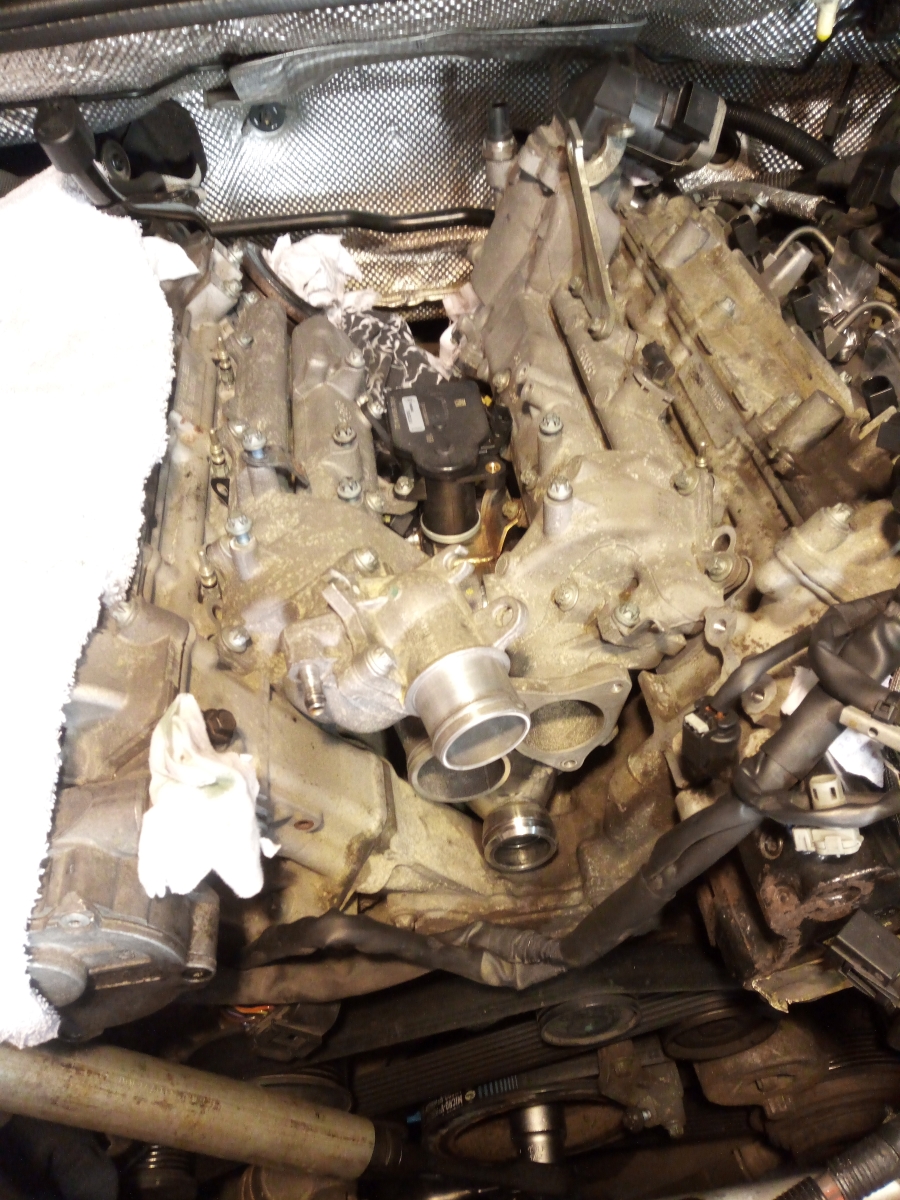

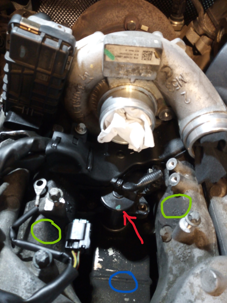

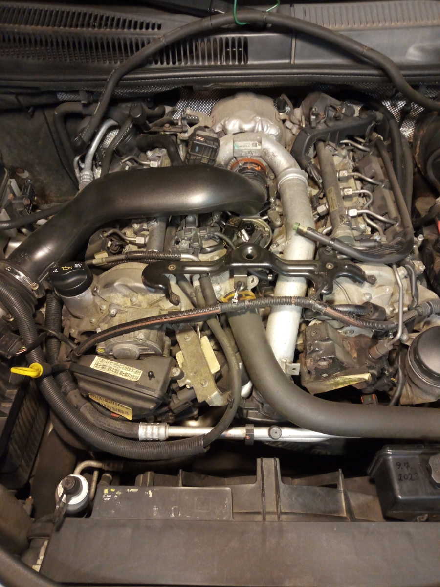

Napisal/-a slemarko Ne mar 02, 2025 4:41 pm

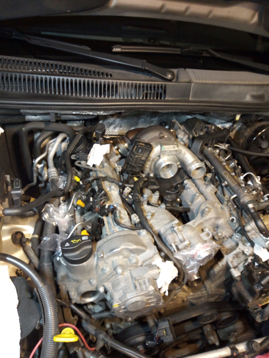

Rdeča puščica - swirl motorček, ki zafrkava
zeleno - sesalna kolektorja
modro - egr hladilnik povratnih izpušnih plinov, tekočinski
Šele pod vso to kramo, prav na dnu V doline, se nahaja oljni hladilnik.

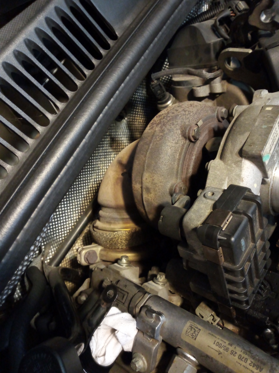

Napisal/-a slemarko Ne mar 02, 2025 4:45 pm
Turbina zunaj:

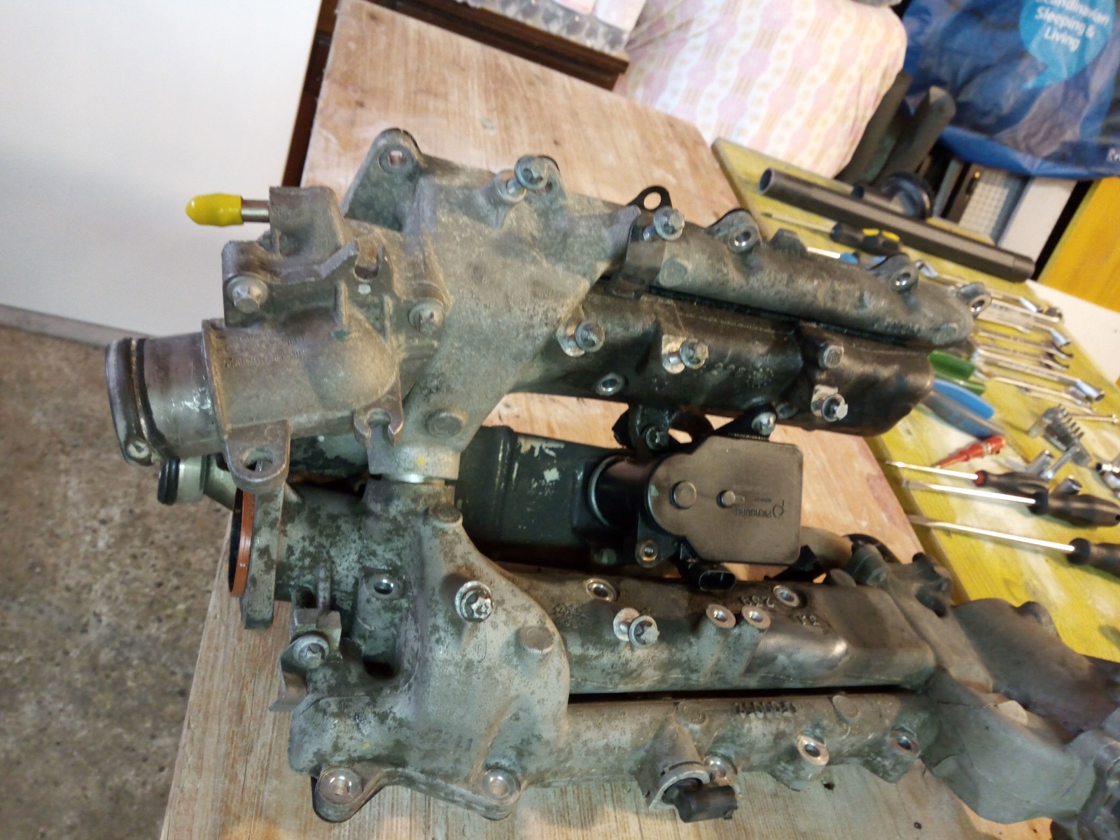

Napisal/-a slemarko Ne mar 02, 2025 4:56 pm

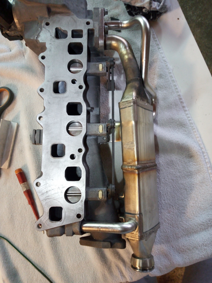

Sesalna kolektorja + termostat + motorček + egr ventil + egr cooler - vse skupaj v enemu kosu ven. Podiranje in čiščenje sledi kasneje, ko bodo porti v glavah očiščeni in zamenjana tesnila oljnega hladilnika. Pred odvijanjem in odstranjevanjem sesalnih kolektorjev sem temeljito skozi vse možne luknje posesal ven hladilno tekočino, ker če nerodno nagneš kolektor, ti lahko steče hladilna tekočina direktno skozi kak sesalni kanal v kakšen cilinder, če je slučajno tisti ventil ostal odprt. Metoda se je izkazala za učinkovito, polila se ni niti kapljica tekočine.
Nadaljevanje sledi.

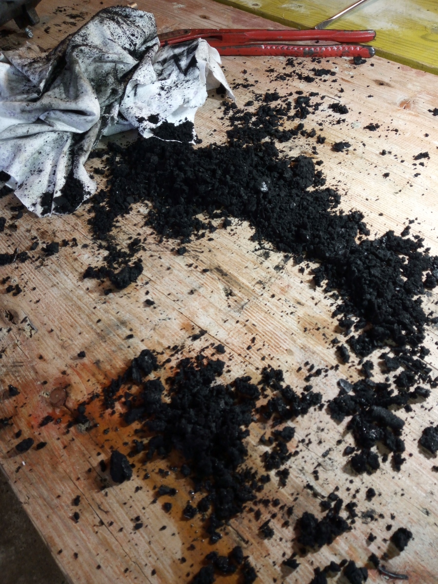

Napisal/-a slemarko Po mar 03, 2025 1:20 pm

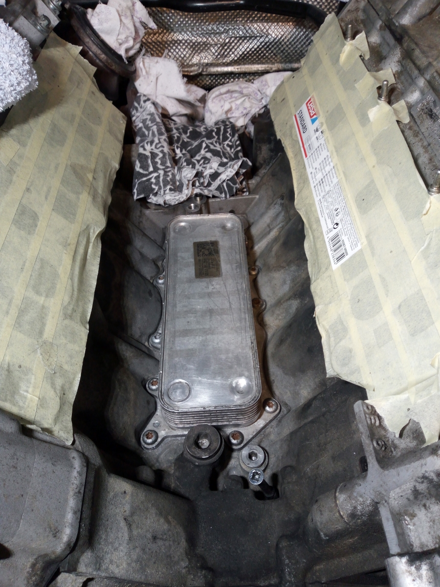

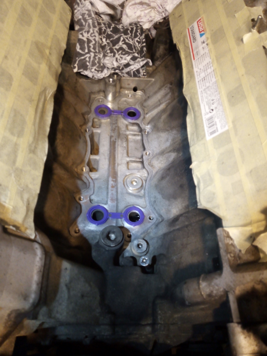

Oljni hladilnik:

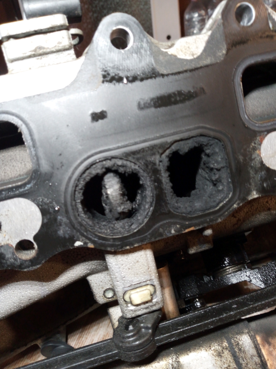

Najprej sem očistil sesalne kanale v glavah, da mi ne bi padalo na odprte kanale oljnega hladilnika, tole se je nabralo:
Brez karkoli tikat sem najprej posesal, če je slučajno kakšen košček teh usedlin gibljiv in mi ne pade noter na odprt sesalni ventil, nato sem pet cilindrov prelepil z maskirnim trakom, na tistem cilindru ko sem začel čistit pa sem ročno obrnil motor, da sta se sesalna ventila zaprla - gledaš steblo ventila, svetli del je lepo videt kako se premika in ko izgine je ventil zaprt. Najbolj efektiven je bil dolg sponski vijak M6, ker ima veliko in okroglo glavo, robovi glave so tanki, po sredini kanala ga vtakneš noter in gledaš, da čimmanj primeš usedline, nato pa pritisneš ob steno kanala in povlečeš ven, ter ga očistiš in tako naprej okoli in okoli kanala. Vmes večkrat pihneš z zrakom in dobiš v usta :lol: . Nato sledi mokro čiščenje z brake cleanerjem, čopičem, mini žično krtačko na vrtalniku, kljukico na žici ali podobno, vsakokrat umazano čistilo posesaš z tanko gumi cevkico ki doseže sedlo ventila, pihneš in tako naprej. Za vsak cilinder - se pravi dva sesalna kanala sem porabil od 45min do ene ure, da sem prišel do tega rezultata:
Ko je en cilinder končan, prelepiš z maskirnim trakom, odlepiš drugega, zapreš sesalne ventile in tako naprej x6 (dobro, da ni V12).

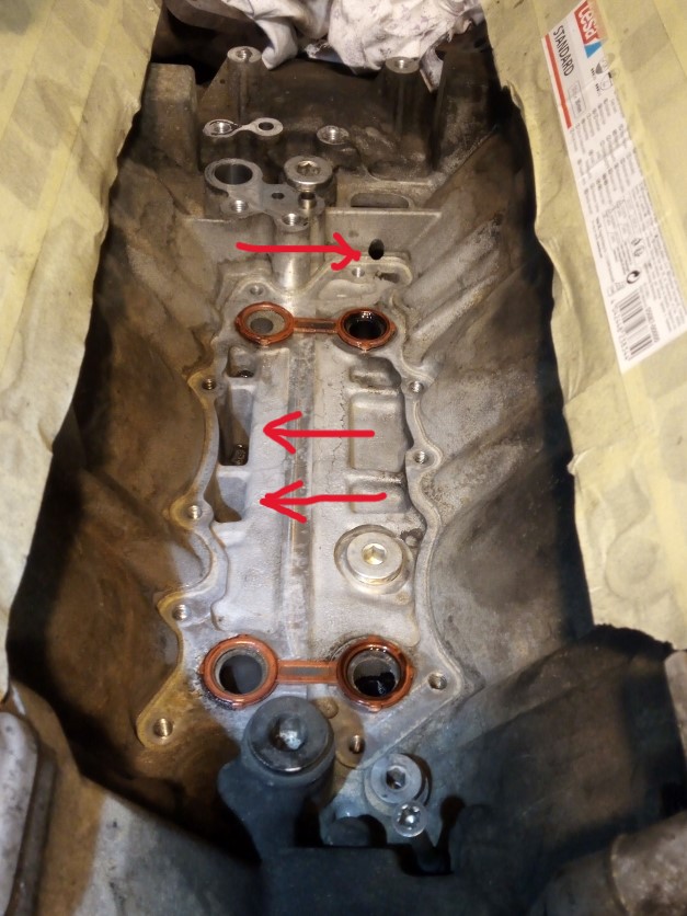

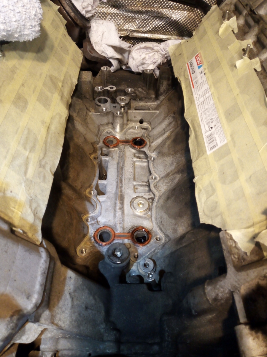

Napisal/-a slemarko Po mar 03, 2025 1:34 pm
Potem sem očistil okolico oljnega hladilnika, ga odprl:
Oranžna tesnila so prve generacije, material se je izkazal za fail ker z leti toplote otrdi in ni sposoben držati več oljnega pritiska in se prilegati pravilno na površine. Izboljšana tesnila so viola barve iz viton materiala. No tastara so v bistvu ravno začela popuščati, dve banjici, ki sem jih označil levo, sta bili skoraj polni olja, če bi vztrajal s temi tesnili naprej pa bi šlo olje čez in začelo iztekati skozi drenažno luknjo zadaj (označeno), ki je speljana med vztrajnikom in menjalnikom in potem se olje opazi tudi potleh:

Napisal/-a slemarko Po mar 03, 2025 1:37 pm
Nova viton tesnila in ponovno montiran oljni hladilnik:

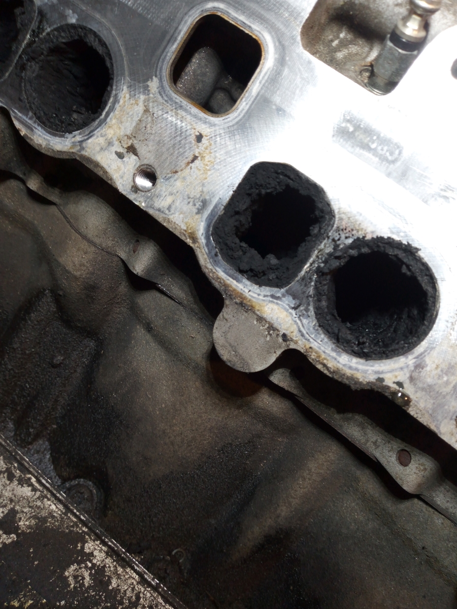

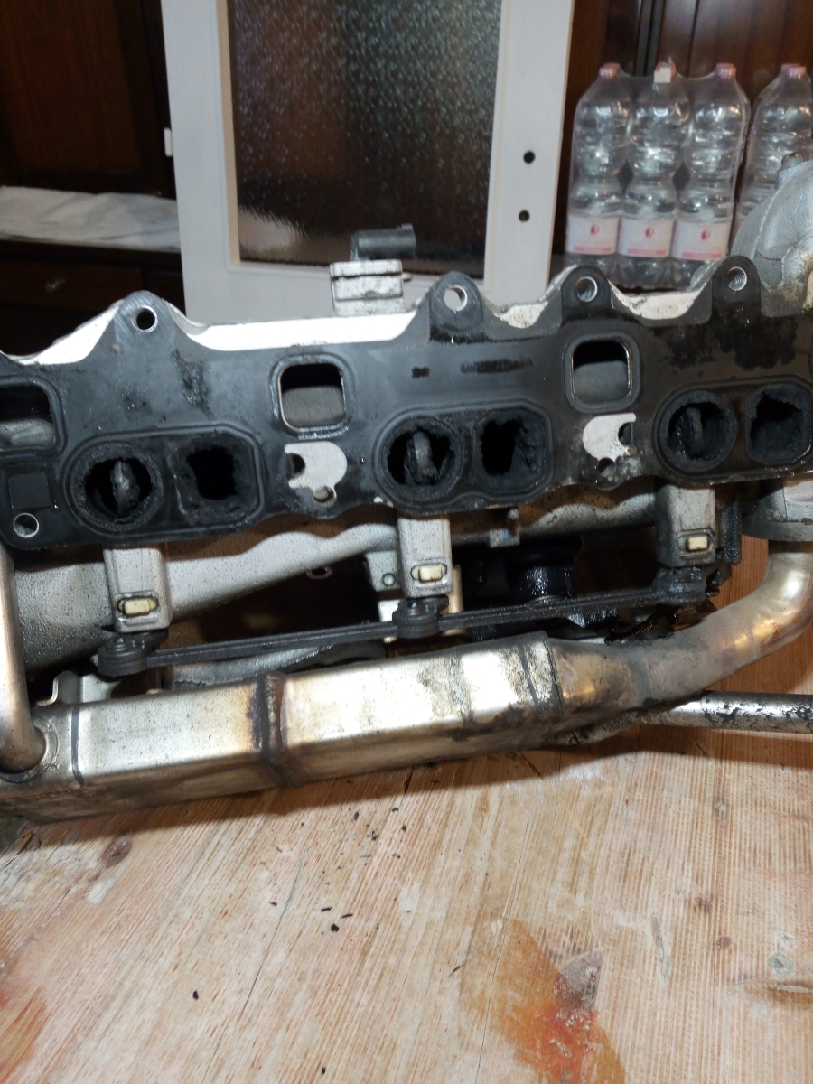

Čas za sesalne kolektorje, ki so še bolj zapackani:
Po grobem fizičnem čiščenju je ostalo tole:
Te grudice vsebujejo toliko pigmenta, da bi jih komot uporabljali v tovarni barv, če ti ena pade na tla in jo pohodiš, narišeš črne črte po celi garaži, ki se težko počistijo.
Nadaljevanje sledi.

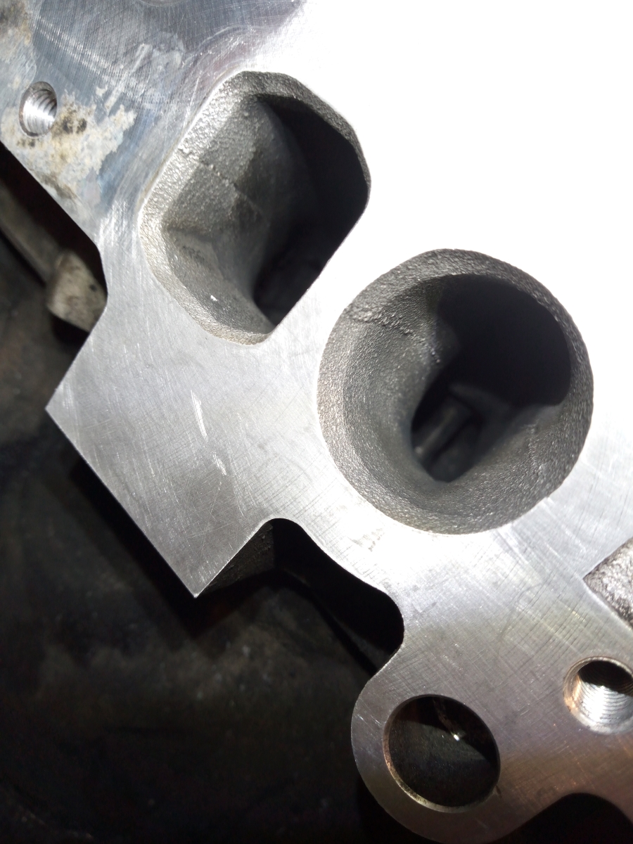

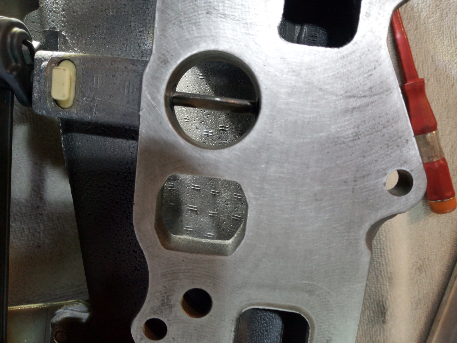

Za nadaljevanje čiščenja sem videl dve opciji, prižgeš usedline in na eni strani vpihuješ zrak in vse lepo zgori. Tu je bil prvi moj pomislek, če se alu glava motorja zvije, zakaj se ne bi zvil sesalni kolektor? Verjetno je temp. še višja kot pri glavi, ki zakuha. Pa tudi kovinske lopute držjo na mestu nekakšni plastični zatiči, ki bi se verjetno stopili. To metodo po moje uporabljajo tisti, ki potem lopute blindirajo (fiksno odprejo). Se pravi, ta barbarski način odpade. Drugi način je z močnim razmaščevalcem z aktivno peno, ki se uporablja za čiščenje kuhinjskih pečic. Nabavil sem si nekaj Bref Owen cleanerjev z aktivno peno, parkrat našprical noter, da se je začela pena širiti in zavil v najlon vrečko ter pustil ležat nekje do dve uri, nato pa splaknil ven z vodo. Postopek sem ene 4 - 5 krat ponovil in rezultat je ta:
