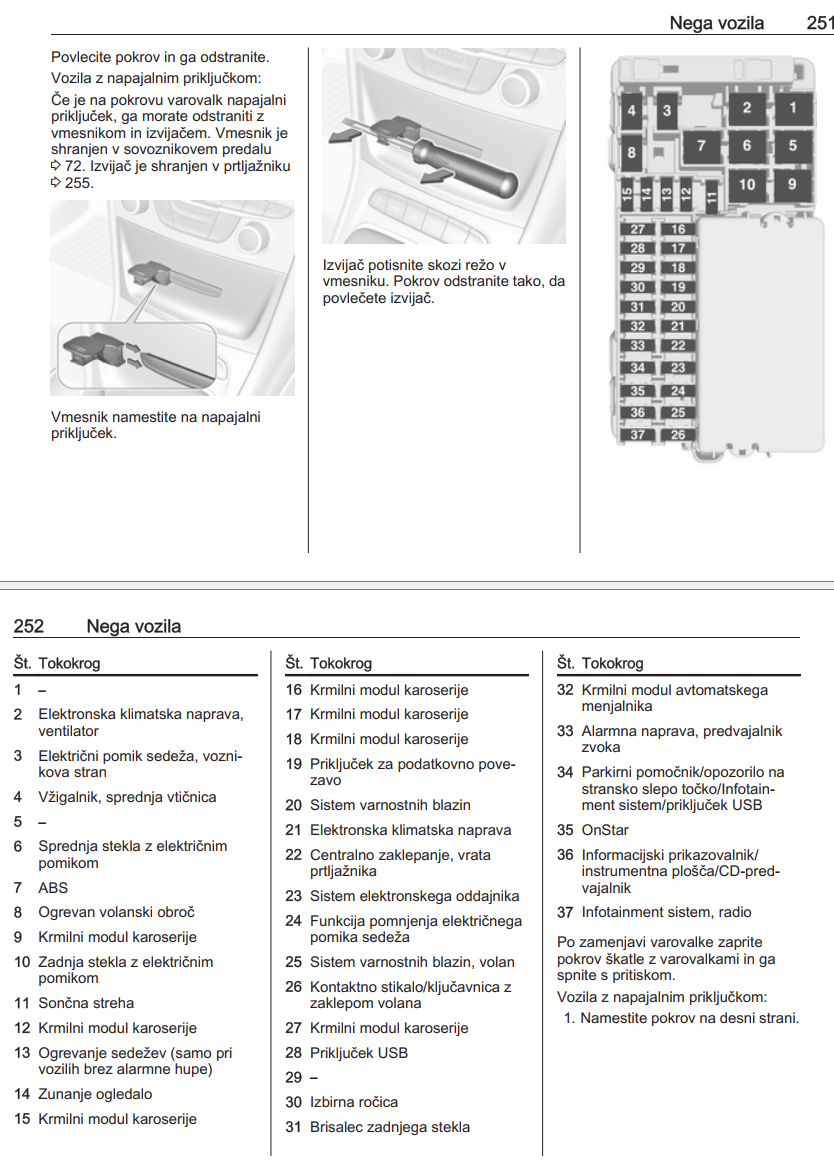

Pozdravljeni,
V eni Astri K bi montiral avto kamero Viofo A119Mini2. Želja pa je, da deluje tudi park mode. Torej, da posname kakšen incident tudi ko avto ne dela oziroma ponoči.

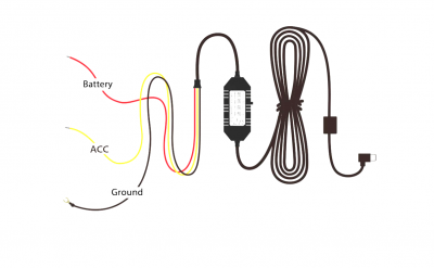

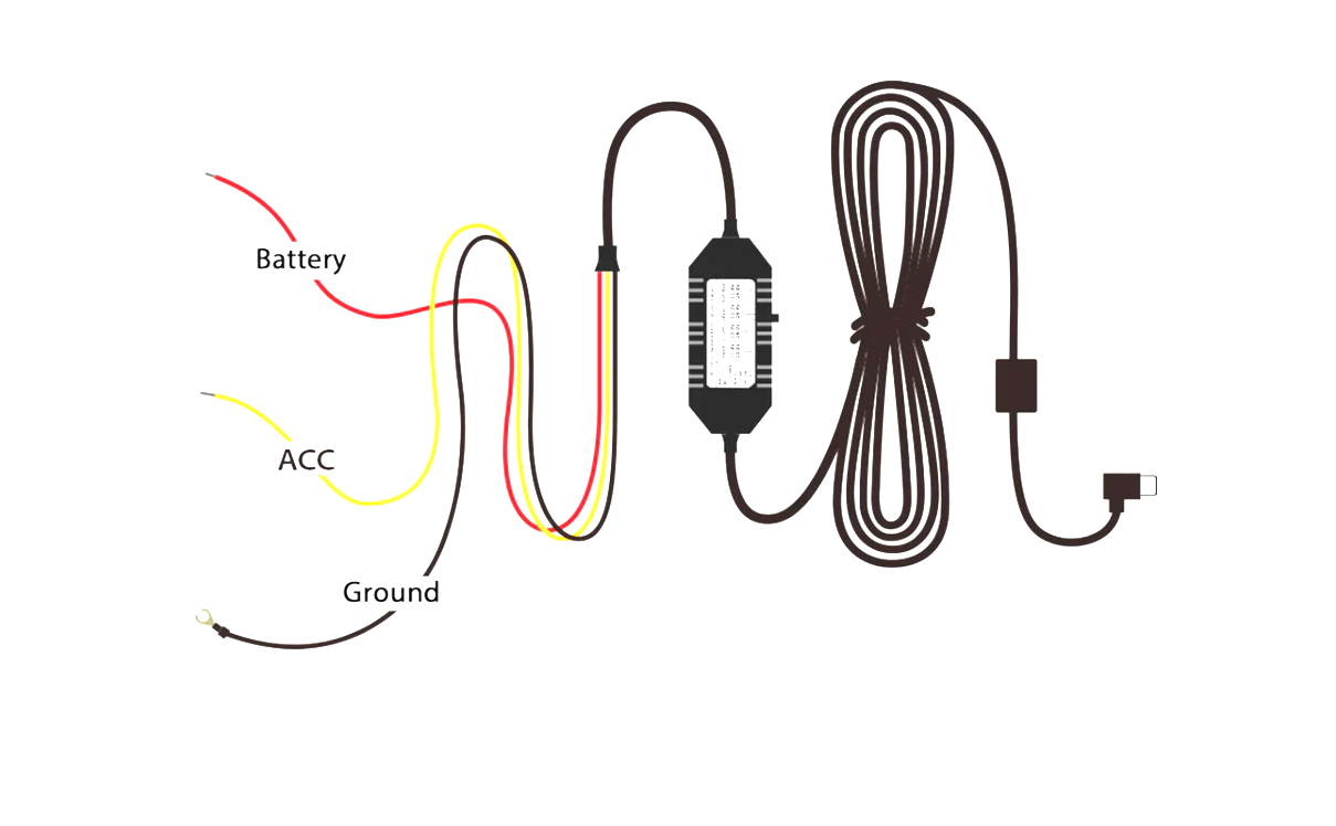

Zato je pa potrebno vezati na varovalke. Tukaj pa se rahlo ustavi. Viofo prodaja HK4 Hardwire Cable za priklop.
Kam povezati črno žico in kam rdečo? Na katere varovalke?
Najraje bi na varovalke pod radiem. Je tudi najenostavneje.

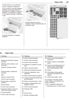

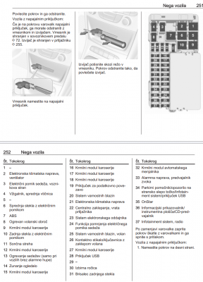

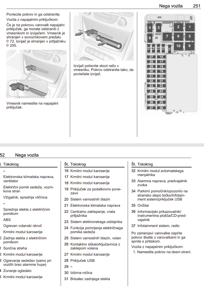

Prosim za pomoč pri vezavi. Prilagam shemo varovalk in sliko kabla. Vem, da moram najti varovalko ki nima napetosti ob izklopljenem avtu.
Kam priklopit rdečo žico? Na varovalko z stalno napetostjo? Ali na akumulator? To bi moral pa povlečt kabel do motornega prostora kar pa oteži zadevo.

Napisal/-a MacTron So okt 18, 2025 5:23 pm
Ta slikovna navodila korak po koraku bodo razjasnila vsa obzorja: https://cardashcam.co.za/how-to-install ... tep-guide/ in prav razmišljate preko varovalk (ne na akumulator +), vendar potrebujete še t.i. držalo (adapter) varovalke z razcepnim priključkom priklopljenim na #4 (2016-2018) ali #29 (od 2019) ACC rumeno, rdeča #23-24, črna se veže na vijak/šasijo.

Napisal/-a tomzzi Ne okt 19, 2025 12:34 pm
Hvala! Vse jasno. Je pa avto letnik 2017.
Adapter za varovalke pride z hardwire kitom.
