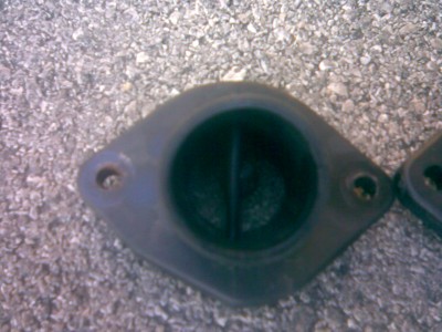

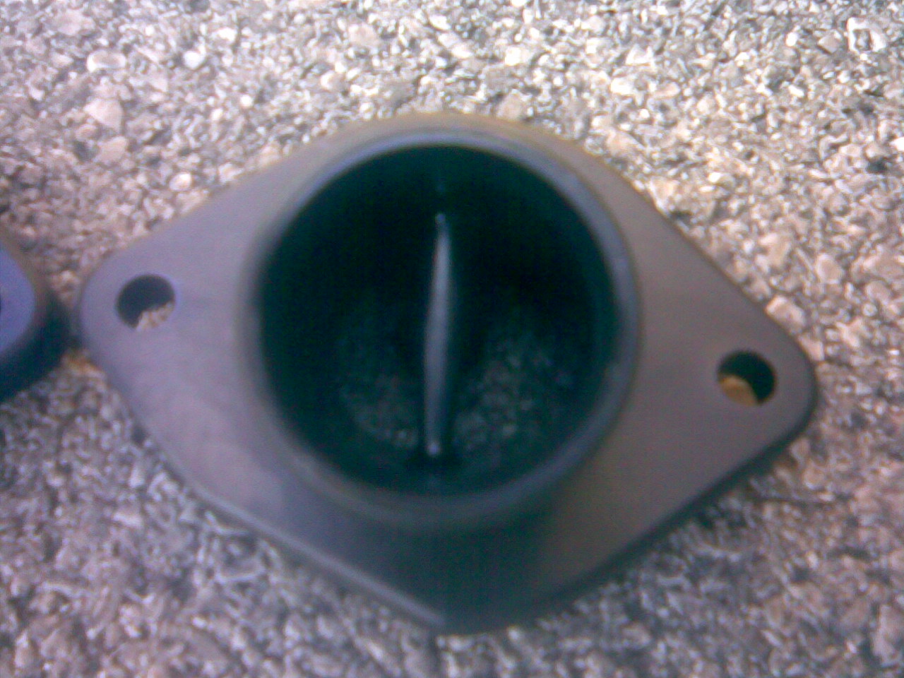

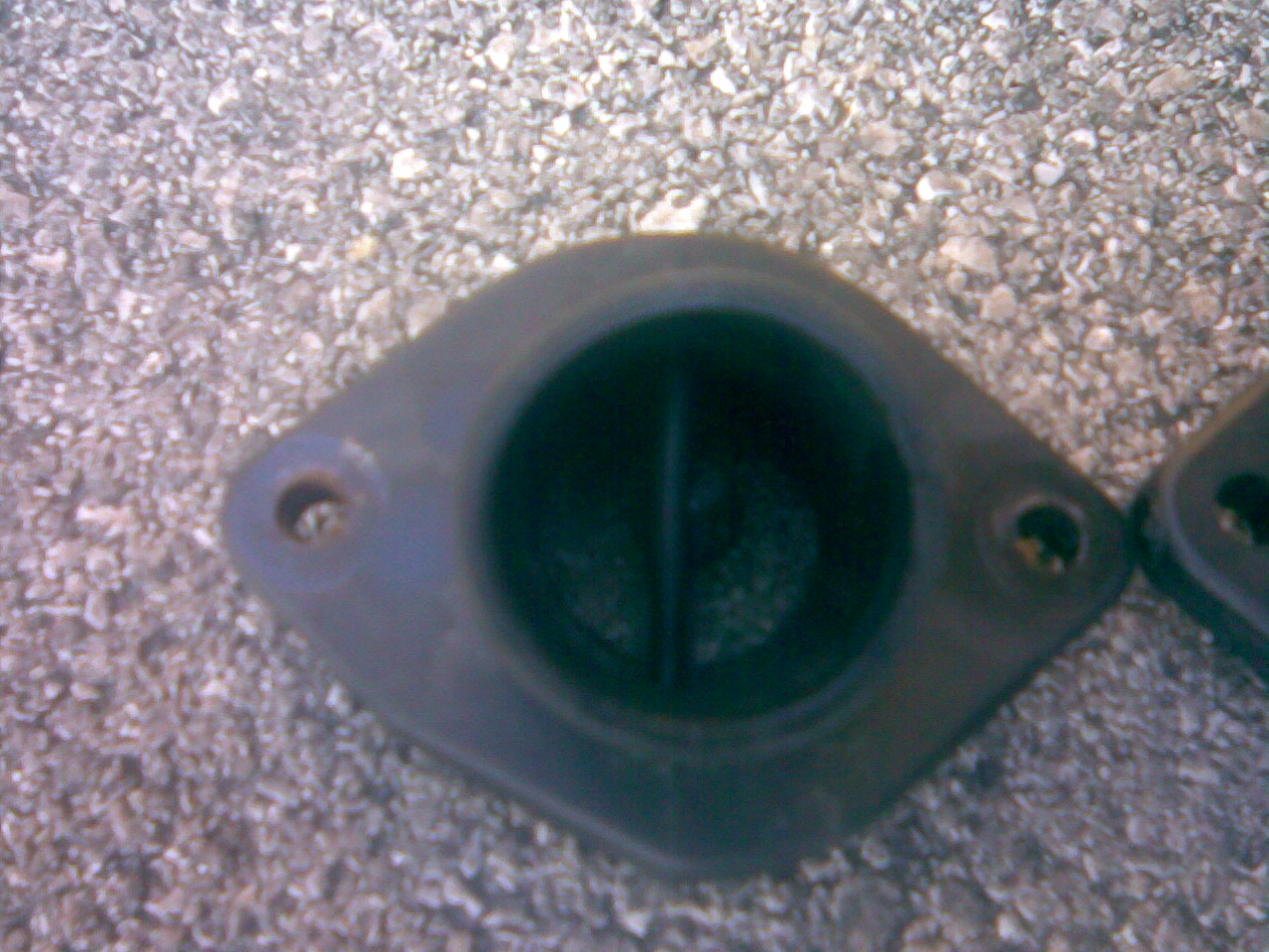

Prvič sem naletel na problem pri kolegu(škoda felicija 1.6)zakuha na lepem,ugotovimo da se problem vrti okrog termostata.Greva kupit termostat in ga zamenjava,nalijeva hladilno tekočino vžgeva avto in isto avto kuha,kaj sedaj.Termostat vzameva ven in glej,glej problem je v pokrovčku termostata prečka v katero se opira paličica termostata(paličica ki jo premika vosek v termočlenu)ima luknjo tako da se termostat ko je motor segret nima kam naslonit in potemtakem ne spusti tekočine skozi hladilnik.Kupila sva še pokrovček in avto je delal tako kot bi moral.Pri mojem polu z enakim motorjem pa je bilo ravno obratno se pravi je bil termostat ves čas malo odprt tako da se mi je motor shladil pod delovno temperaturo.Zamenjal sem oboje in sedaj je tako kot mora biti.Ker imajo novi pokrovčki ojačano prečko se to nebi smelo več dogajat
zato vsi ki imate tak tip motorja do letnika 98 zamenjajte to čimprej.Prilagam sliki starega in novega tipa pokrovčka.LP
STARI TIP
NOVI TIP
