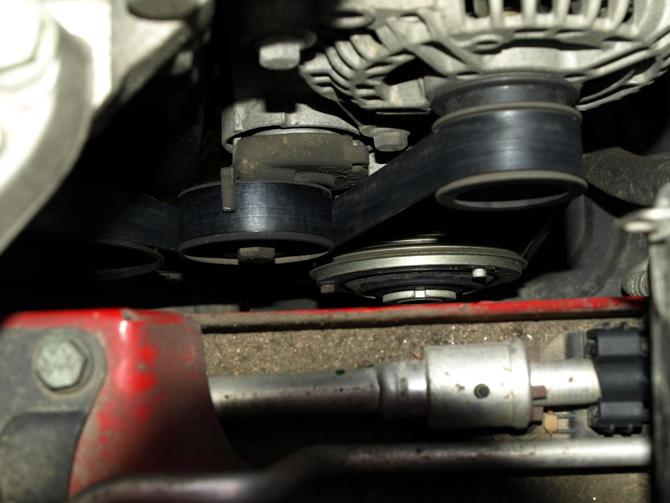

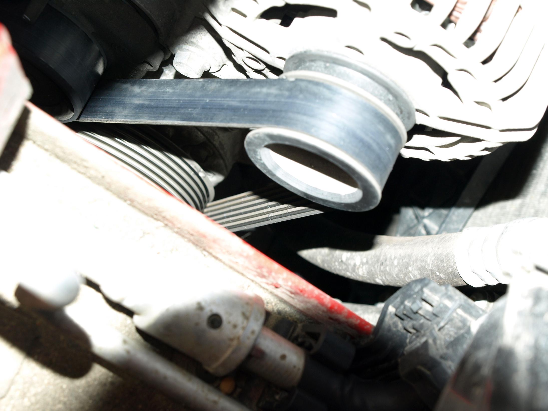

hvala za dosedanje informacije....prilagam fotke jermena...na notranji strani je malce spokan...na zunanji strani pa zgleda ok...vsaj za amaterske oči...več bodo povedale slike...in vi...upam!

Napisal/-a nebivedu To jan 29, 2008 12:00 pm
J3rn3j je napisal/-a:hvala za dosedanje informacije....prilagam fotke jermena...na notranji strani je malce spokan...na zunanji strani pa zgleda ok...vsaj za amaterske oči...več bodo povedale slike...in vi...upam!
Na prvi fotki se lepo vidi, da je jermen razpokan, kar pomeni menjavo.
Le zamenjaj jermene, ker drugače boš menjal še kaj več. Pa ko boš menjal jermene, menjaj še vodno pumpo in termostat - zato ker je termostat zelo poceni, če pa crkne imaš pa lahko velike probleme.

Napisal/-a Sigor To jan 29, 2008 12:30 pm
nebivedu, avto je star 3 leta in pol in ima 35.000 km. Ni potrebe, da bi menjaval vse po vrsti, vodno pumpo, termostat,...
tale jermen na sliki je že za zamenjat, pa morda še kak, zobati pa prav gotovo še ne.

Napisal/-a nebivedu To jan 29, 2008 12:46 pm
Sigor je napisal/-a:nebivedu, avto je star 3 leta in pol in ima 35.000 km. Ni potrebe, da bi menjaval vse po vrsti, vodno pumpo, termostat,...
Pa kaj če je avto šele 3.5 leta star. Znan mi je primer, ko je bil na avtu jermen šele 4 leta in samo 20.000km prevoženih, pa še to počasnih, pa se je strgal in mehanik ni našel nobenega pametnega razloga zakaj se je strgal.
Sigor je napisal/-a:tale jermen na sliki je že za zamenjat, pa morda še kak, zobati pa prav gotovo še ne.
Tale jermen je nujno za zamenjat, za zobatega pa naj preveri. Mogoče pa je enako razpokan in mu je mehanik zato rekel, da je potrebna menjava.
