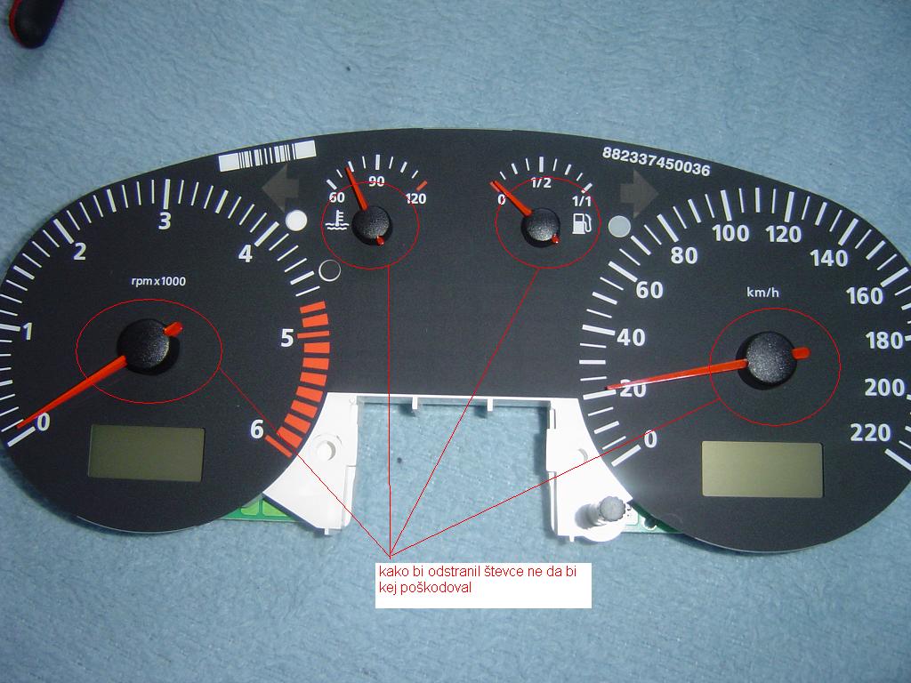

zanima me kako razstavit števec, gre se za seat ibizo 02l glej sliko:

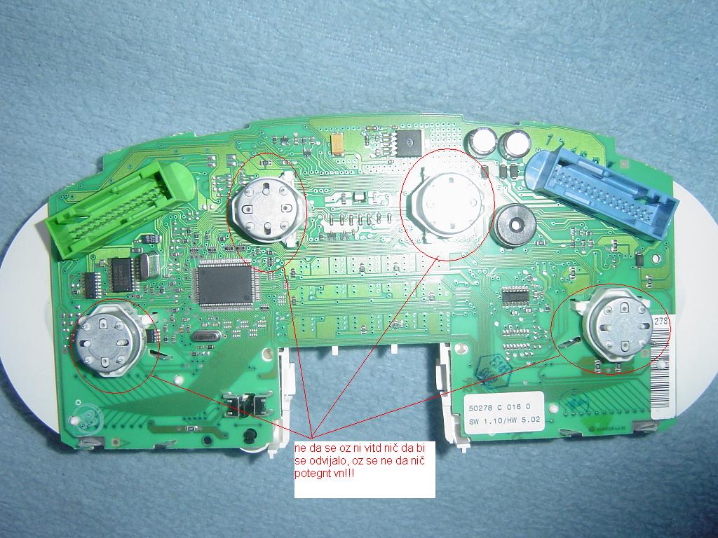

poglej z zadnje strani če lahko kaj "odviješ" npr....

glej sliko

Če ni nobenih vijakov se verjetno kazalci samo dol potegnejo tako kot gumbi pri potenciometrih

Napisal/-a iBiZaSeAt Pe feb 08, 2008 3:44 pm
sm jih ze probov dol povlečt pa negre, sam nism upov nevem kaj preveč, da nebi kaj polomiv

Suči jih v kontra smer torej ne v desno ampak v levo pa more it dol.

no evo problem rešen kazalci se samo enostavno dol povlečejo
