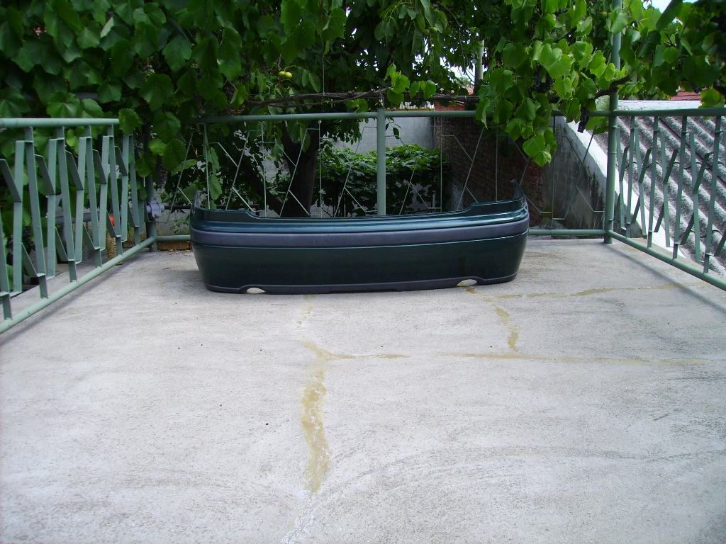

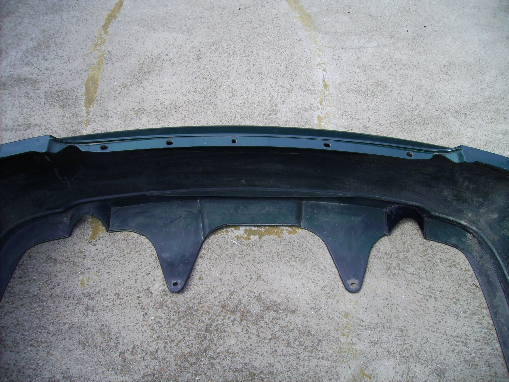

Napisal/-a extreme N Sr mar 19, 2008 4:54 pm
Zelim dodat se en zadnji lonec na drugo stan ampak odbijac nima luknje in bi ga moral rezat oz. naredit luknjo. Problem je v tem da nebi zelel na novo barvat odbijaca ker je bil prebarvan pred pol leta oz. malo vec.
Zanima me kako oz. na kaksen nacin naj bi najlazje in cimlepse nareddil luknjo za izpusni lonec in kako bi se dalo stvar zakljucit da nebi bilo vidno ipd.
hvala za vsako pomoc!

Jst sm kar s flexarco to naredu, končal s finim šmirglom, da sem popravil scufan del.

Js sm dau enmu delat pa je najprej odrezu identično lukno kot na drugi strani potem pa not zavariu ojačitev kot na drugi strani.

najbolše da porišeš s svinčnikom,pa pol z enim svedrom ob črto,no malo stran vrtaš enega zravn drugega,pol pa daš kamen na biaks pa počas brusiš pa ti nima kj barve dol it,pa mal še z čist fino pilco spiliš al pa šmirglom da mal okroglino nardiš,spodaj ko se bo pa poznalo pa penzlček pa lepo si vzami čas in popenzlaš pa se nbo nč vidlo ;)

Najboljše je kar direktno s flexarco odbrusit, brez kakeršnegakoli luknjanja, se da lepo vse odbrusit in hitro.

Bolj priporočam flexarco, kot pa vrtanje. Pač brusiš tako, da se šajba vrti navznoter in ti cufke dela noter.

Lahko pa še prej abdekaš mesto kjer boš delal z abdek papirjem da ti nebi slučajno kej barve razcefralo.

Nasvet: naj se ti ne mudi, ker ko enkrat zaj...., je zaj.....Delaj počasi, pa pred posegom si zariši črto, ki bo označevala končno obliko.
