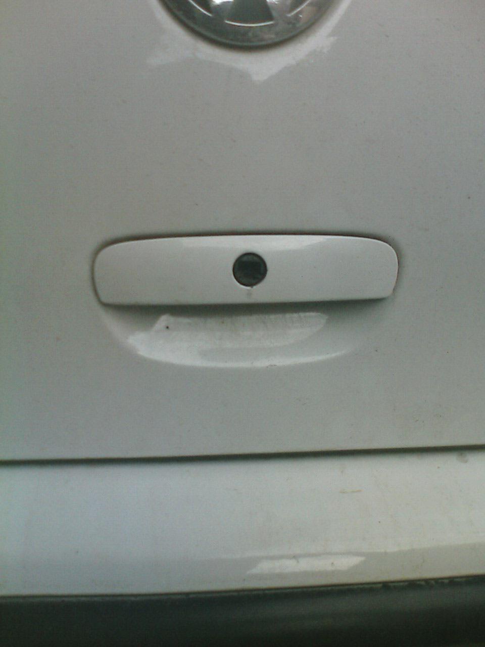

Rab bi pokril to ključavnico na najhitrejši in najcenejši način. klučavnice ne rabim več, ker sm si vgradil centralno zaklepanje.razmišlal sem o kakšnem čepku, ki bi ga prilimal?? hvala za ideje. zgleda pa nekako takole.

Napisal/-a adis Če maj 08, 2008 4:08 pm
razstavi zadevo, pošvasaj luknjo in jo uredi da bo "clean" če že delaš nekaj takega naredi tako kot je treba ;)

Napisal/-a cruiser1 Če maj 08, 2008 4:12 pm
adis je napisal/-a:razstavi zadevo, pošvasaj luknjo in jo uredi da bo "clean" če že delaš nekaj takega naredi tako kot je treba ;)
Se strinjam!
Karkoli drugega bo brezveze.

Napisal/-a hribko Če maj 08, 2008 4:16 pm
da ti eden to kljuko dol zavari(vrjetno je plastična),pa pobarva,ni tak velik strošek.
daš enemu ličarju,pa ko bo kaj belega barval, še tebi kljuko zraven pobarva.
karkoli drugega boš naredil, bo grdo zgledalo

Napisal/-a kotare Če maj 08, 2008 6:15 pm
tnx. bomo zdej to nardil, da bo vsaj zgledal. kluka mislm da ni iz plastike. slikam ko bo fertig.

Napisal/-a Black_Racer® Pe maj 09, 2008 6:37 am
Tu ni kaj druga ko kljuko ven uzet pa pošvasat in potem cela vrata štrihat,karol druga bo grdo zgledlo,če delač clean delaj vsaj lep clean ;)

Napisal/-a kotare Pe maj 09, 2008 8:08 am
sej če bi sam kluko pupravu tud ne blo tko slabo ali pač. če bi delu čist clean ne bi blo ravno poceni, ja bi blo pa lepo 8)

Napisal/-a hribko Pe maj 09, 2008 9:13 am
če boš samo kljuko predelal bo že lepše kot je pa sedaj

Napisal/-a roberto-82 Pe maj 09, 2008 9:49 am
daj ključavnico ven pa še znak pa pošvasaj pa prebarvaj cela zadnja vrata pa pomoje bi moglo 200€ zadostovati pol pa je "clean"pa lepo pride do izgleda lp :lol: :lol: :lol:

kljucavnica se ne pomeni da bi on vzel dol rocko za odpirat prtljazna vrata, ker kolikor js vem je tisti del kjer je kljucavnica tudi rocka s katero odpres prtljaznik.
Ena opcija je, da vzames vn kjucavnico in tisti del rocke (ki predvidevam da je plasticen) zapolnes s poliestrom, pobrusis in das samo ta del plastike na novo pobarvat v belo....mislim da te je to zanimalo...ce se pa motim....

Napisal/-a roberto-82 Pe maj 16, 2008 8:31 pm
LP[/quote]
lej ne moreš pov kile kita dat v luknjo ker se ti bo kit usedo ali spokal moreš malo pošvasat luknjo pa pol kitat no vsaj če hočeš met lepo nareto lp
