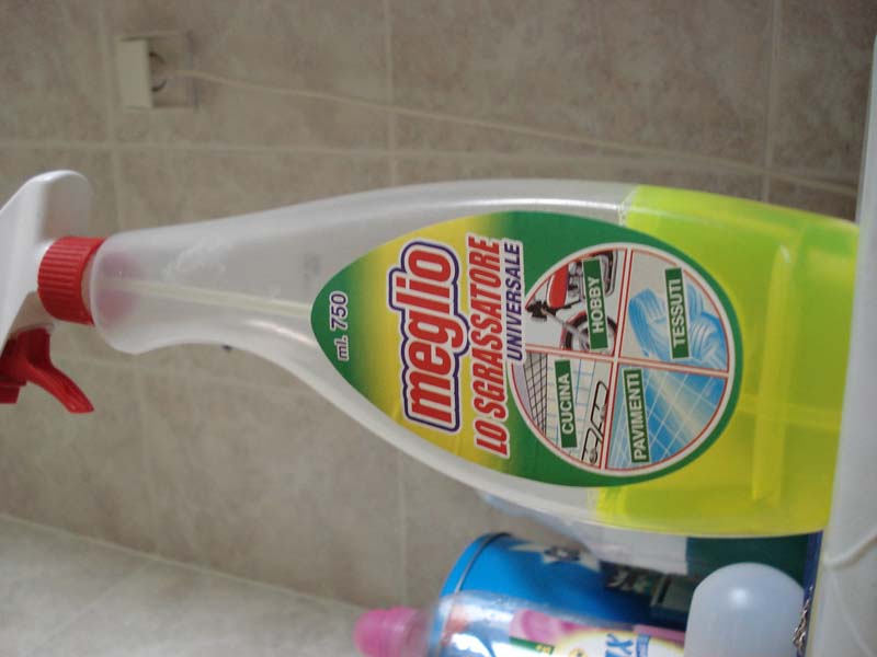

Že 100x sem napisal s čim gre to dol. :roll: MEGLIO! Samo lepo našpricaš, pustiš minutko da se vpije in obrišeš. Če smo z M3-jko tako spravljali dol pa ni bilo nič narobe, potem tudi na tvojem nebi smelo biti.
Kupiš ga v vsakem šparu, merkurju, merkatorju...
LP Bezi!
