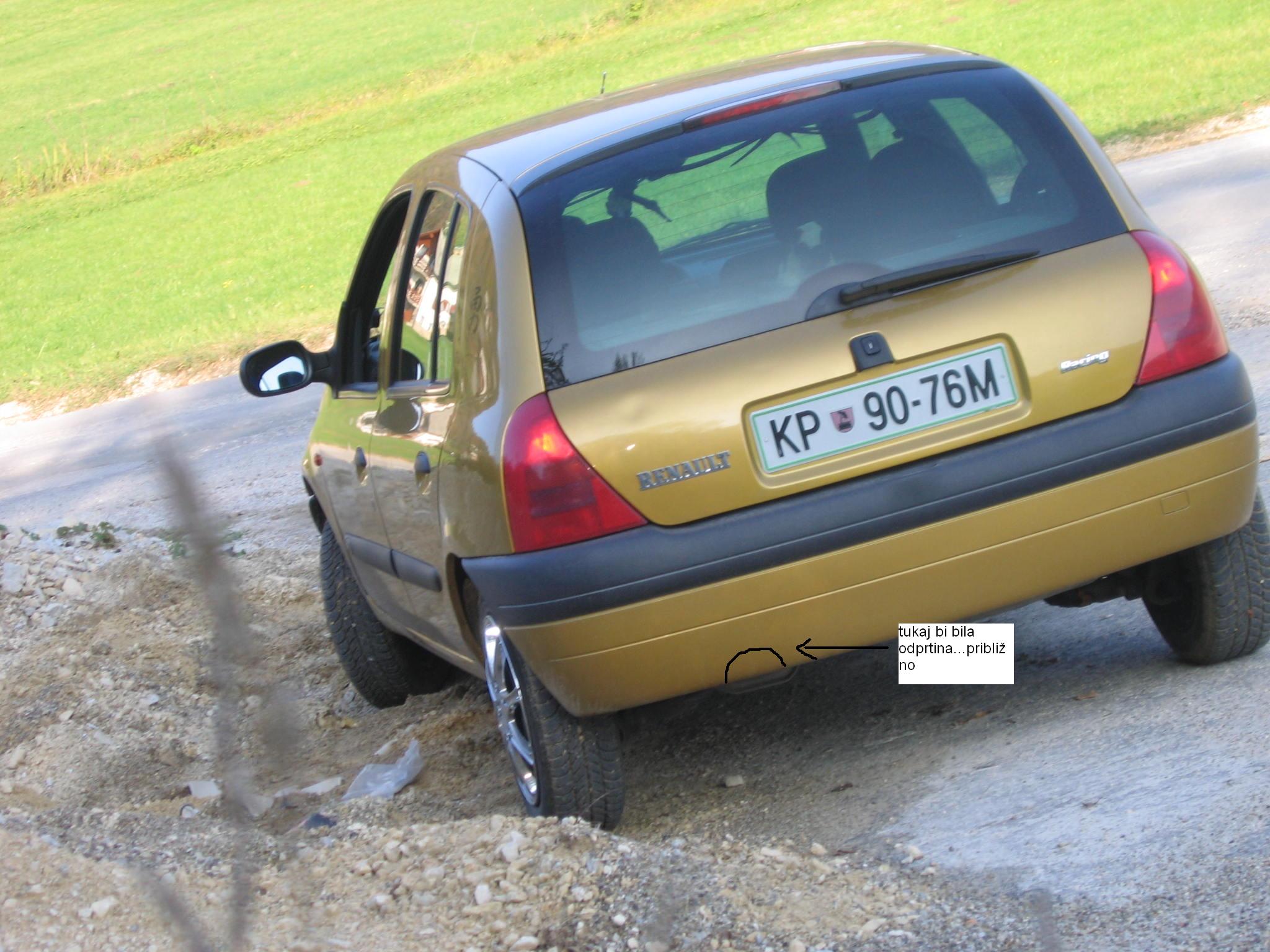

Mene pa zanima ce je ze kdo imel sledeco izkušnjo:
Na mojem avtu želim zmontirati nastavek za izpuh.upam da vsi to veste kaj imam v mislih.vendar pa moj odbijac nima izrezane odprtine skozi katero bi lahko ta nastavek lepo zmontiral.zanima me ali se lahko odbijac odzaga npr.s flexerco ne da bi pri tem poškodoval barvo(da nebi pocila naprej po odbijacu ali kaj podobnega.
Hvala za odgovor

he he s flexarco žal ne......
težko boš to naredu brez da barve ne oguliš.....
mogoče probaj z zračnim biaxom.....

jst mam rezano pa se mi barva nič ne lušči

pozdravljen..
najprej odbijač od zuni oblepi z trakom za abdekanje:D zariši kje bi rad rezu pa uzam štih zagico najtanjši list pa slow motion in akcija odbijač boš minimalno poškodoval:d
preiskušeno

Prvo si zariši kolko boš rezal! Pol z flexom kr tak ven zbrusi potem pa z tem iz linka! Preizkušeno ker delamo samo z tem!

jaz pa ti priporocam ubodno zago in cim bolj fino klinco gor, seveda predhodno zalimas za avtolicarskim trakom in pocahnas kje

tisti z diski za rostfrei ni slabo, samo se mi zdi da bi tako kot fleksarca vseeno topilo plastiko. @pinkz power ima dobro idejo
