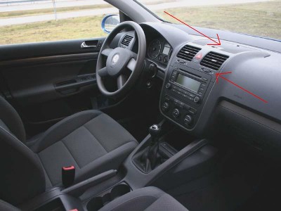

Zdravo, če je tu kak mojster, ki bi mi povedal kako se razstavi zgornji del armature na Golfu 5. Zadeva namreč škriplje in škrta konkretno.
Vem da na servisu zadevo vržejo dol hitro in pogledajo, vendar če je kak enostaven postopek, da ni možno zlomit česa, bi prosil. Sem nakazal z sliko.
Hvala in lep pozdrav, Andrej

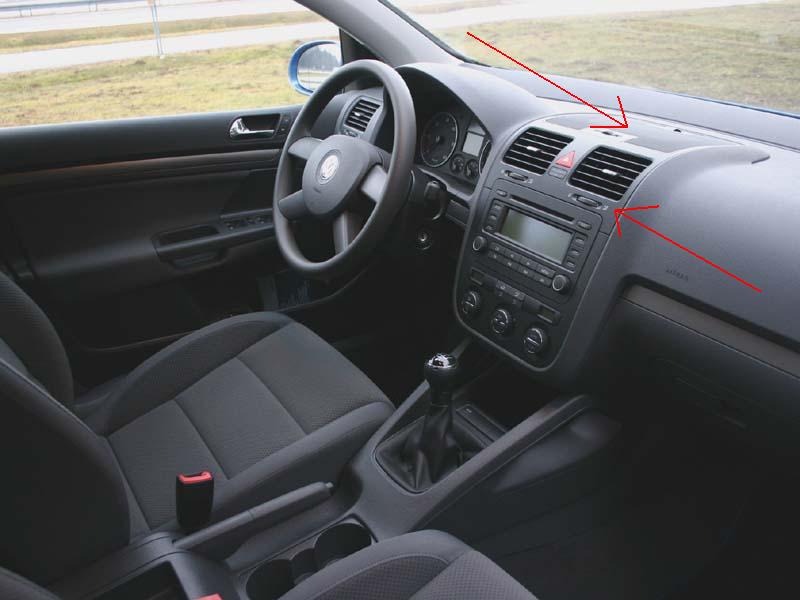

tam, kjer je zgornja puščica enostavno potegneš proti gor,(spodaj je ena plastika, ki zna nadležne zvoke spuščat; lahko podložiš ali pa nasprejaš - na servisih obstaja sprej proti "čričkom".....)če ne pomaga, razdiraš dalje: potem pa najdeš notri dva vijaka in nato potegneš proti sebi tisti del, ki je druga puščica, nato zopet prideš do vijakov radija, naprej je vse vidno........
PS. pri meni je "škripalo" oz. pojavljala se je neka resonanca, ampak samo pozimi(dnevi okoli 0 oz. -).....
Poišči tukajhttp://www.team-vw.si/ je en uporabnik vse poslikal(mislim, da ima nick "jegermaister" ....ali pa kontaktiraj uporabnika "Wizz" tudi na tem forumu; ima "petice" v malem prstu....
