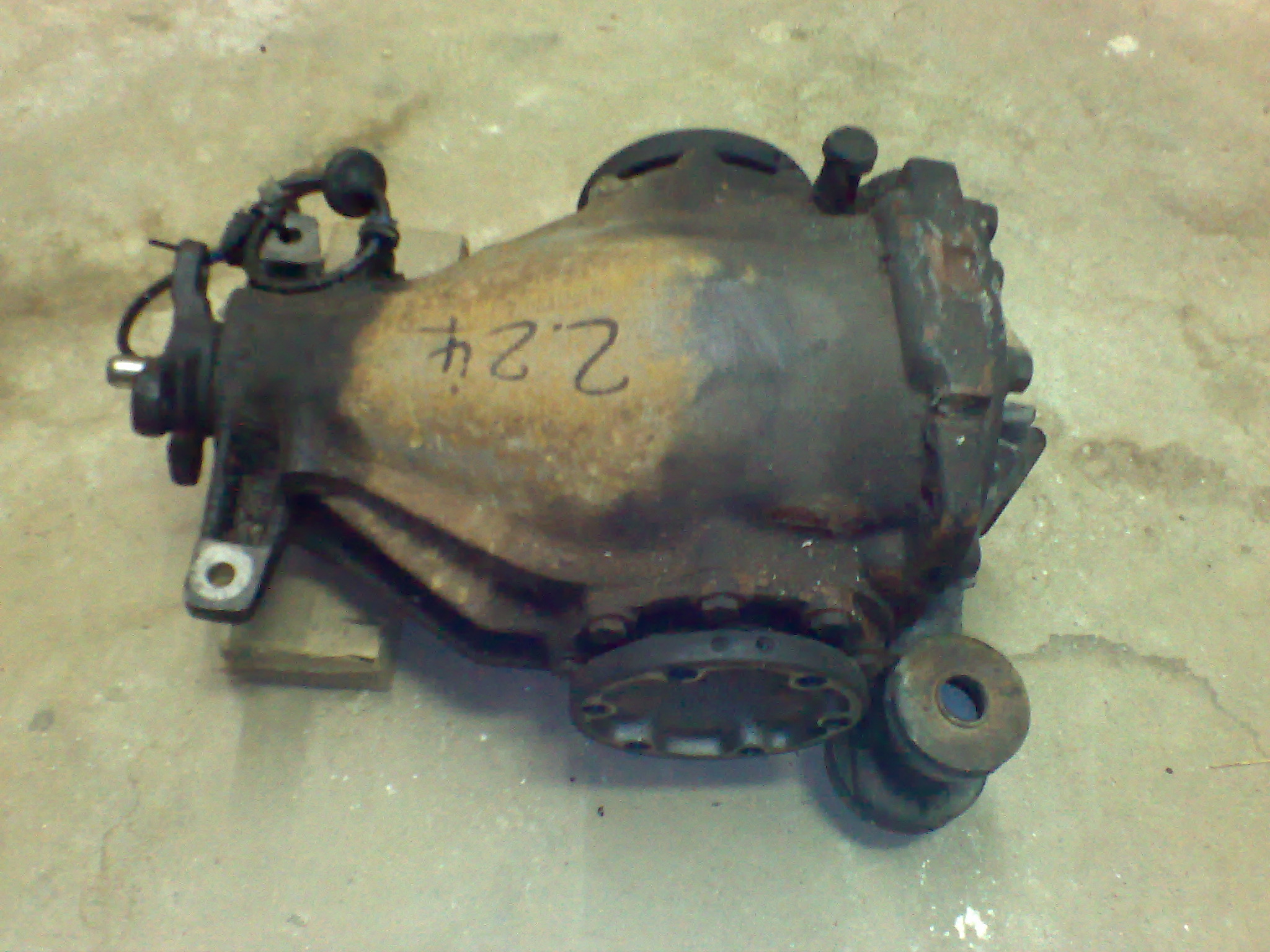

obnova diffa
Napisal/-a Pravi_Diablo Če apr 02, 2009 12:31 pm
Torej, te dni dobim en rabljen diferencial iz DE za 500 SEC
verjetno ima luft, pac je bil ugoden...
zdaj me pa zanima ce je kdo to doma razdiral in ce se da kaj dejansko narediti, ob predpostavki, da niso zobniki zglodani do konca.
ce je kdo kaj podobnega počel, se priporočam za kakšne nasvete. pred dejanskim "šraufanjem"

Novi semeringi, po potrebi tudi ležaji ter tesnilo in to naj bi bilo vse.
Seveda pa vedno obstaja če ...................... :(
Pa na novo olje (primerne viskoznosti) ne pozabit.

se da kaj rešit z distančnimi obroči, pušami (to mislim da je tudi v service manualu nekaj napisanega)?
tvoje omenjene stvari bom menjal.

Nastaviti moraš še točen položaj zobnikov, da se bodo lepo ubirali. Nastavljaš jih z zategovanjem ležajev, pri tem pa si pomagaš z barvo, ki jo nabarvaš na zobnike in opazuješ sled. To lahko prosiš kakšnega mehanika naj ti pokaže.
Sicer pa to velja bolj nasplošnno za vse diferenciale.

ja, to sem se vceraj malo pogovarjal, če nastavljaš moraš oba premikat, da gredo poševnine v eno točko... če tega ne storiš, vse skup gre počasi v maloro.
poslikam čudo, ko bom tako daleč :)

37 kg zive teze
