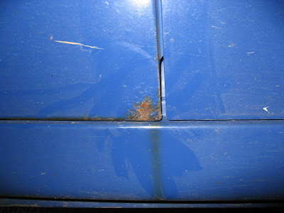

Lep pozdrav.
Imam ene par vpršanj, vem da je takih tem že veliko(brez skrbi sem vse pregledal).
Me zanima ene par stvari, ki jih nisem zasledil.
Ko pobrusim rjo do pleha, a jo pobarvam še s temeljno barvo ali kr grem prek s kitom pa potem špric kit. Pol barva pa lak.
V čem je sploh "fora" ferosana?
Imam ga doma, pa me zanima ali ko pobrusim do pleha namažem z njim ali ne?
Hvala že vnaprej pa LP

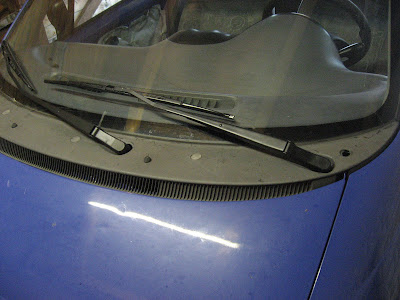

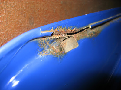

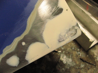

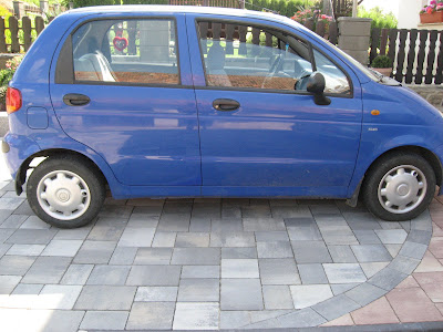

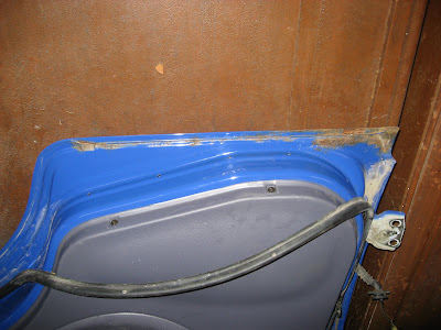

Napisal/-a Hydro_freak Pe avg 07, 2009 4:36 pm
No, pa sem porihtal, mislil sem da bom že včeraj pa se je malo zapletlo, pa prvič sem delal kaj takega, tak da je šlo malo dlje zravn.
Pa še nekaj slik, za malo boljšo predstavo. :roll:

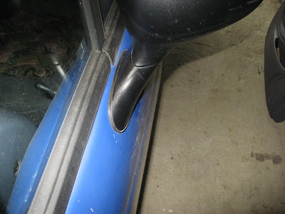

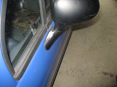

Najprej sem se lotil ogledal in brisalcev

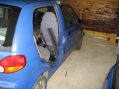

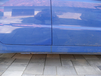

No pa gremo k vratom
Odstranjena vrata
Odstranjena guma in notranja stran vrat

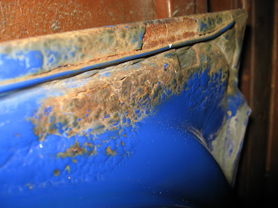

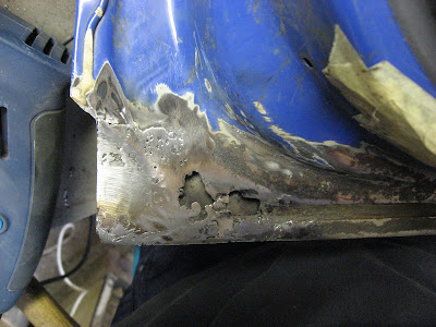

Tole se je pa skrivalo od spodaj
Pa smo znotraj pošvasali nov kos pleha gor, pa še od zunaj
Pa še kolega ki mi je pomagal zašvasat, saj sam nimam CO2

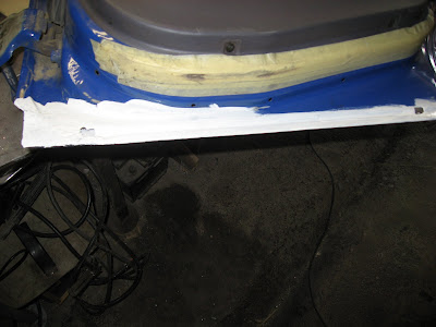

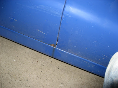

Pobrušeno
Znotraj sem pobarval še s temeljno barvo
Zunaj pa kit
Pa še špric kit

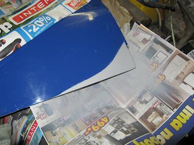

Nato pa še barva in montaža, tako pa zgleda končni izgled
Hvala vsem za nasvete, ter nasploh pohvale forumu, saj se najde vse(skoraj), hvala punci, katera je mogla "trpet" v mojem avtu, hvala gašperju, pa ferku za pomoč.
Komentarji dobrodošli.

Če daš šprickit direktno na pleh kot je naredil ličar še preden sem kupil svoj avto zarjavi. Temeljno barvo moraš dat najprej.

Tepček saj temeljna barva je primer. Drug izraz je tudi osnovna barva. Zaradi nje kit kvečjemu bolje prime na podlago kot slabše, pa še bolje se kovina zaščiti.
Tisti ki ima en mehurček..jaz bi tist mehurček sčohal dol do kovine, da bi zgledalo kot odbita barva od kamenčka, nato pa po istem postopku - ferosan - primer - avto lak - brezbarvni lak - fin brusni papir - polirna pasta popravil. Tako vsakič popravim svoj in mamin avto, pa ni še na nobenem nič prerjavelo.
