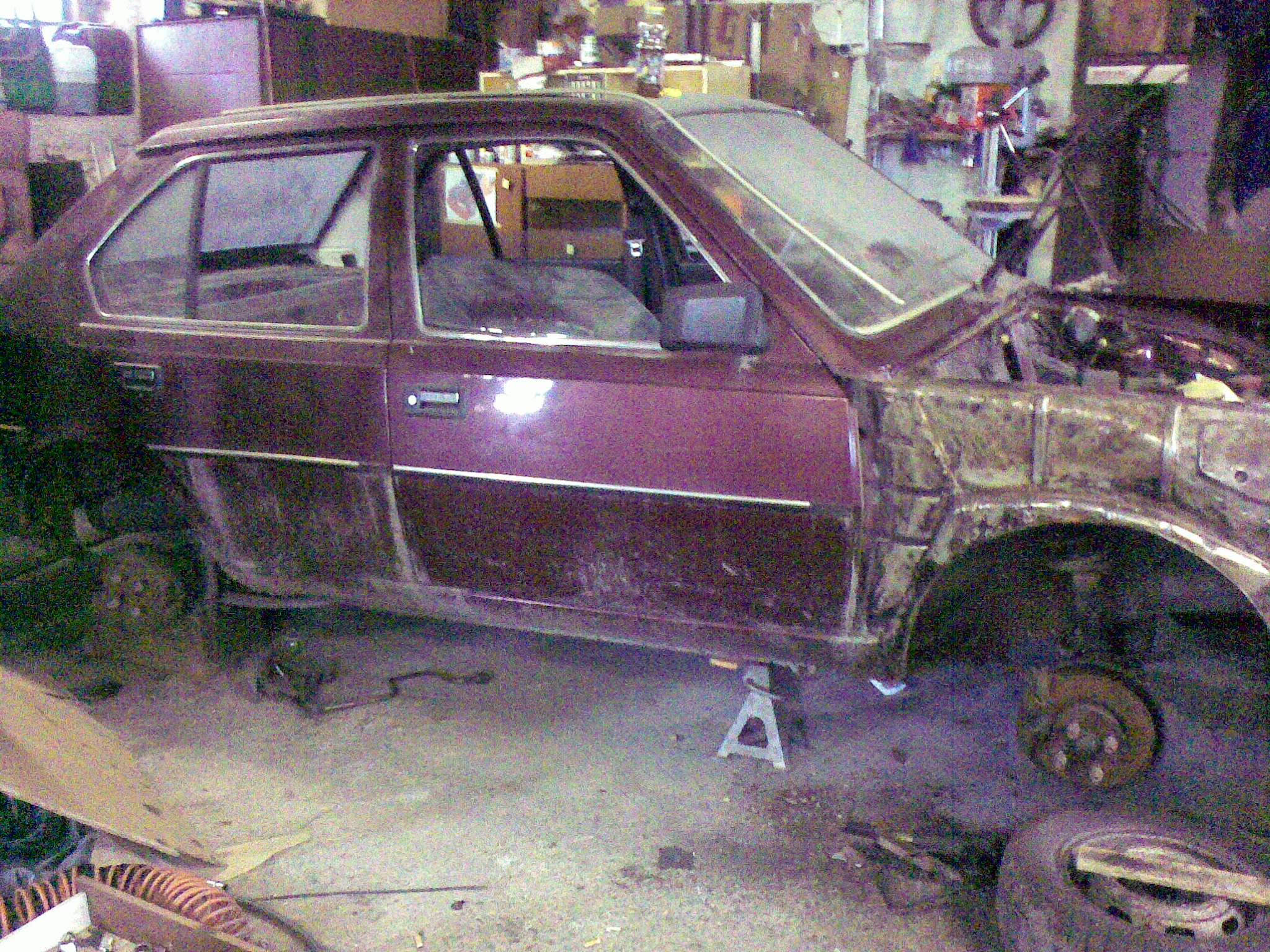

volvo 340

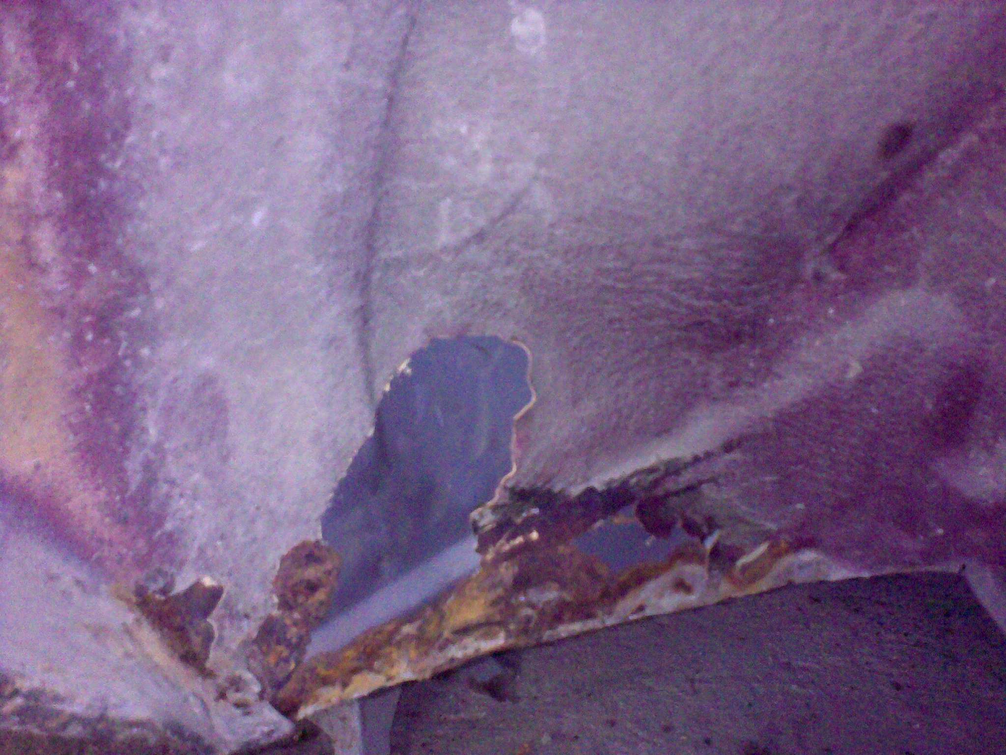

Napisal/-a 5ka To avg 11, 2009 6:41 pm
počas je prišel čas ko lohk začnem mal konkurerat liskotu in lisici :P
ker je mojga volvota spet malo načel zob časa bo potrebno spet malo zavihati rokave. za začetek odstraniti vso izolacijo pod katero se vidno nabirajo znaki rjavenja in povariti tistih par luknic ki so se pokazale, mal predihtat motor ker se na parih mestih začenja olje cedit in popravit rise od ključev in podobno ... bolje rečeno ga nanovo polakirat.

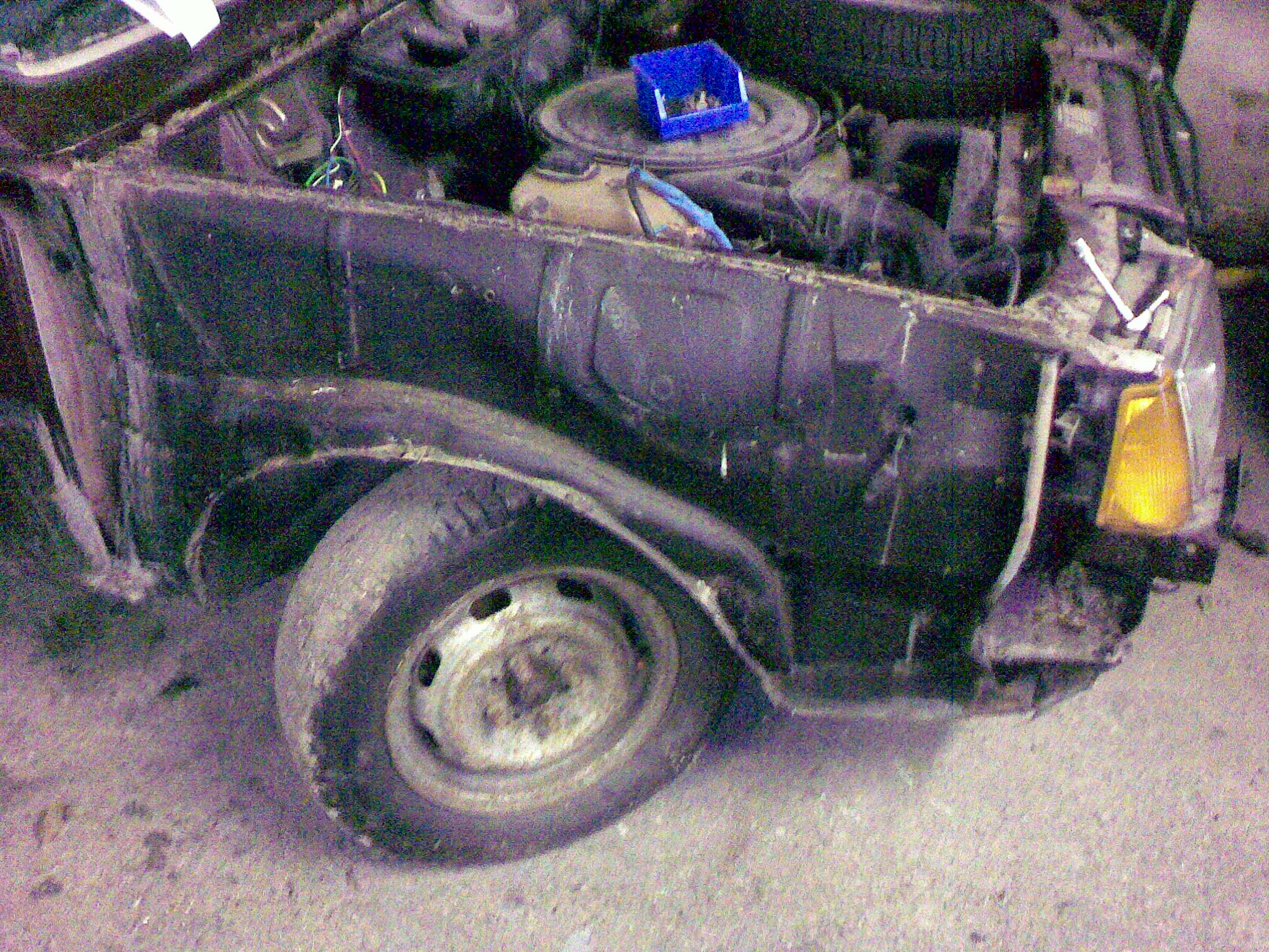

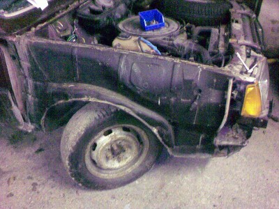

tkole nekak je zgledov preden sm iz njega spulu večino vsega kar se da iz avta snet
http://www.avtomobilizem.com/modules/ca ... p?id=10961
tkole nekak pa zgleda po že kar nekaj porabljenih urah na njem, mal kasneje pa bom dodal še kake z skoraj dokonca podrtim avtom in pa tudi že kak rezultat dela

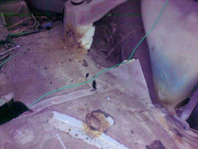

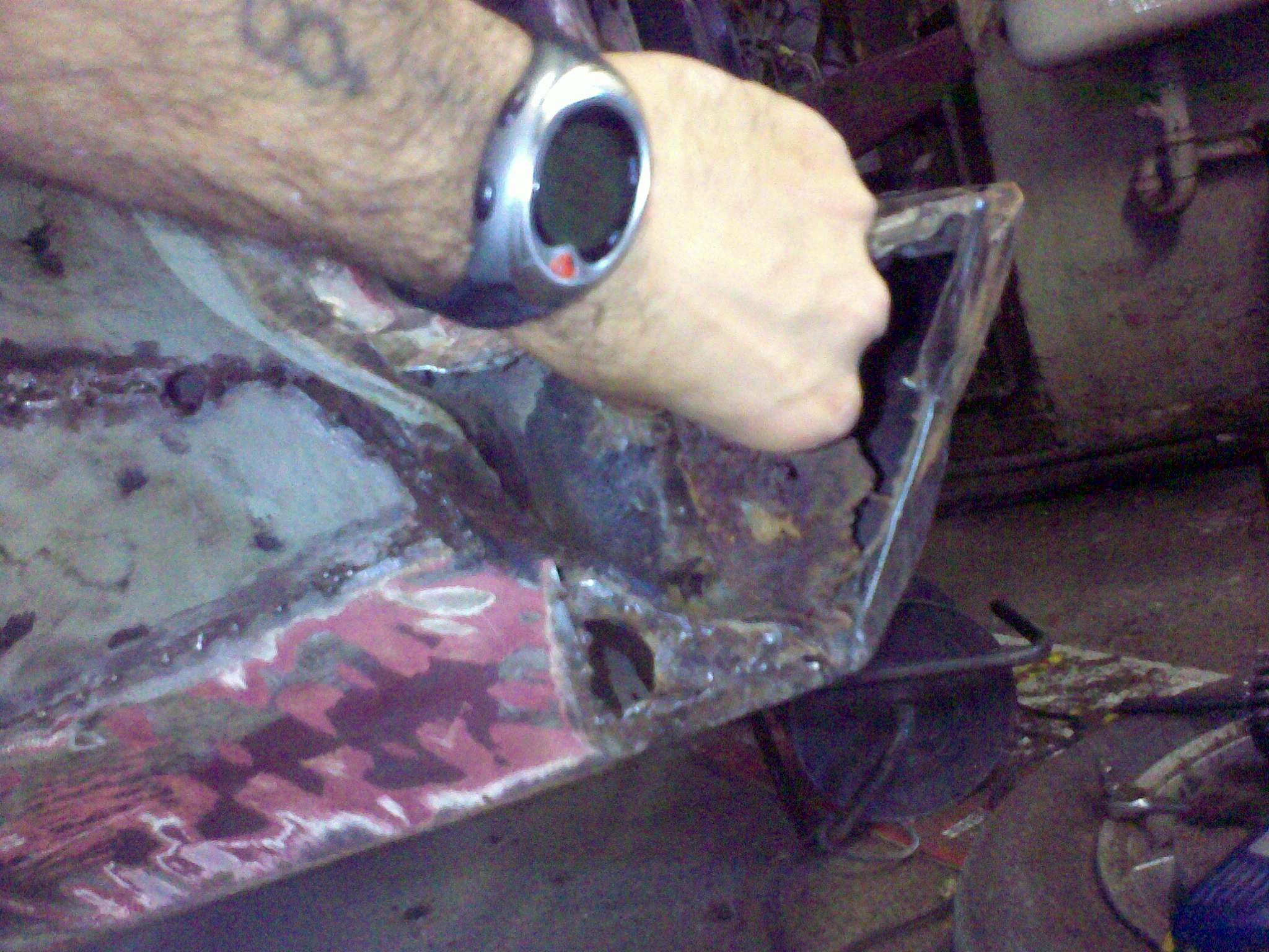

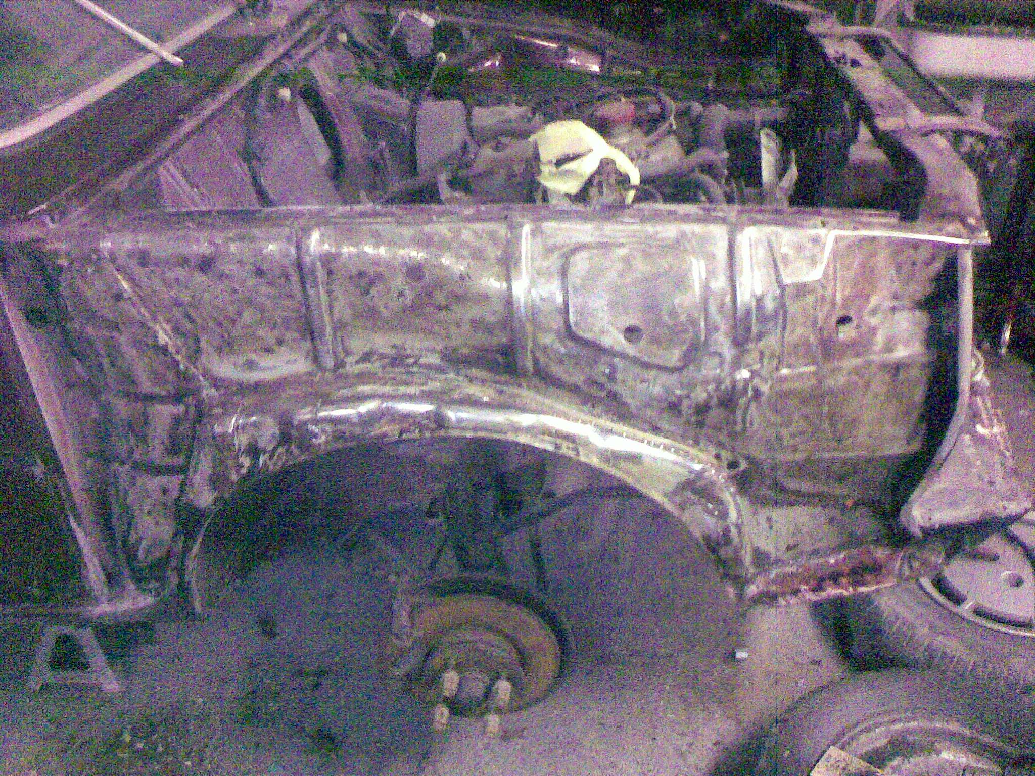

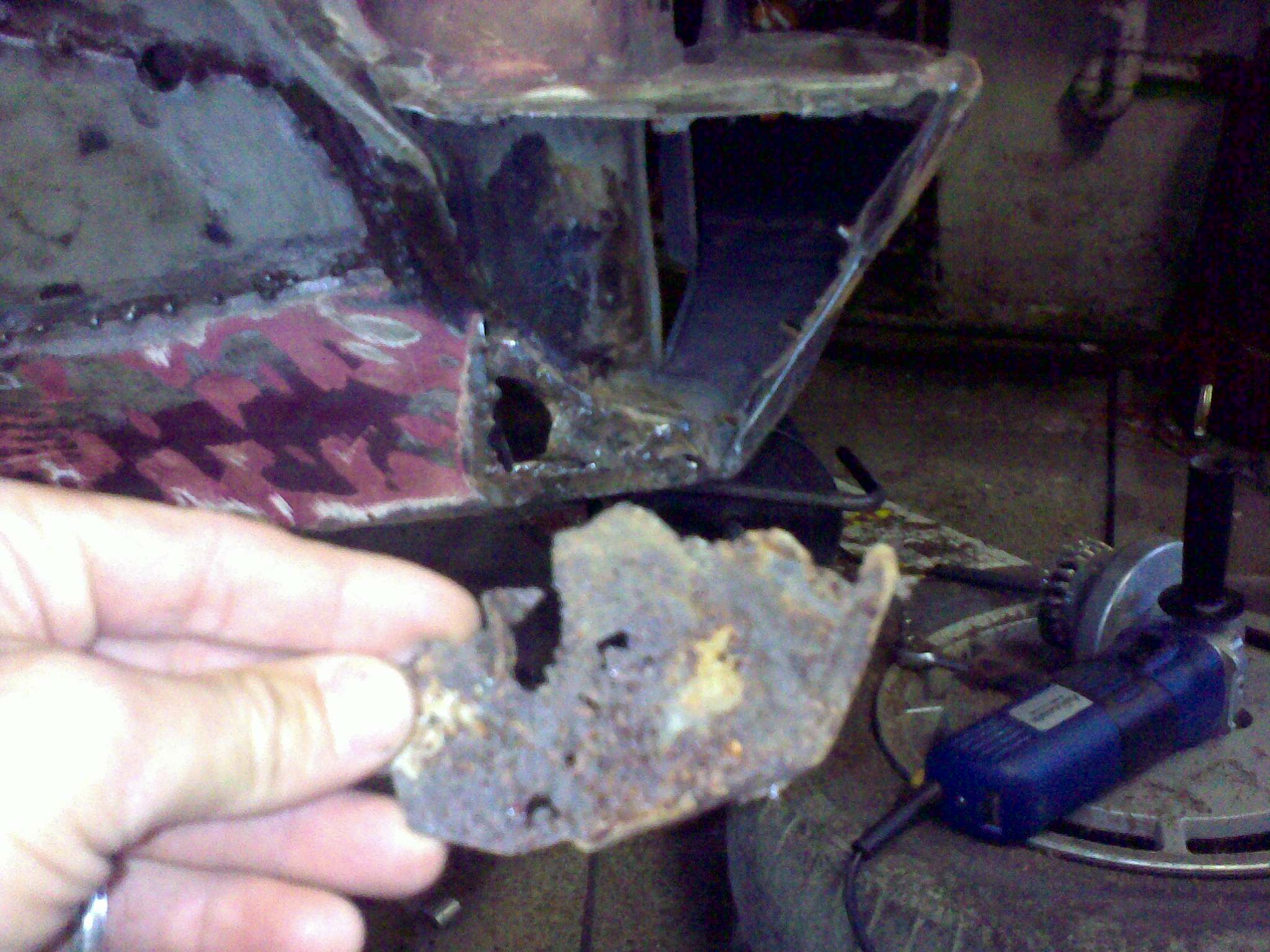

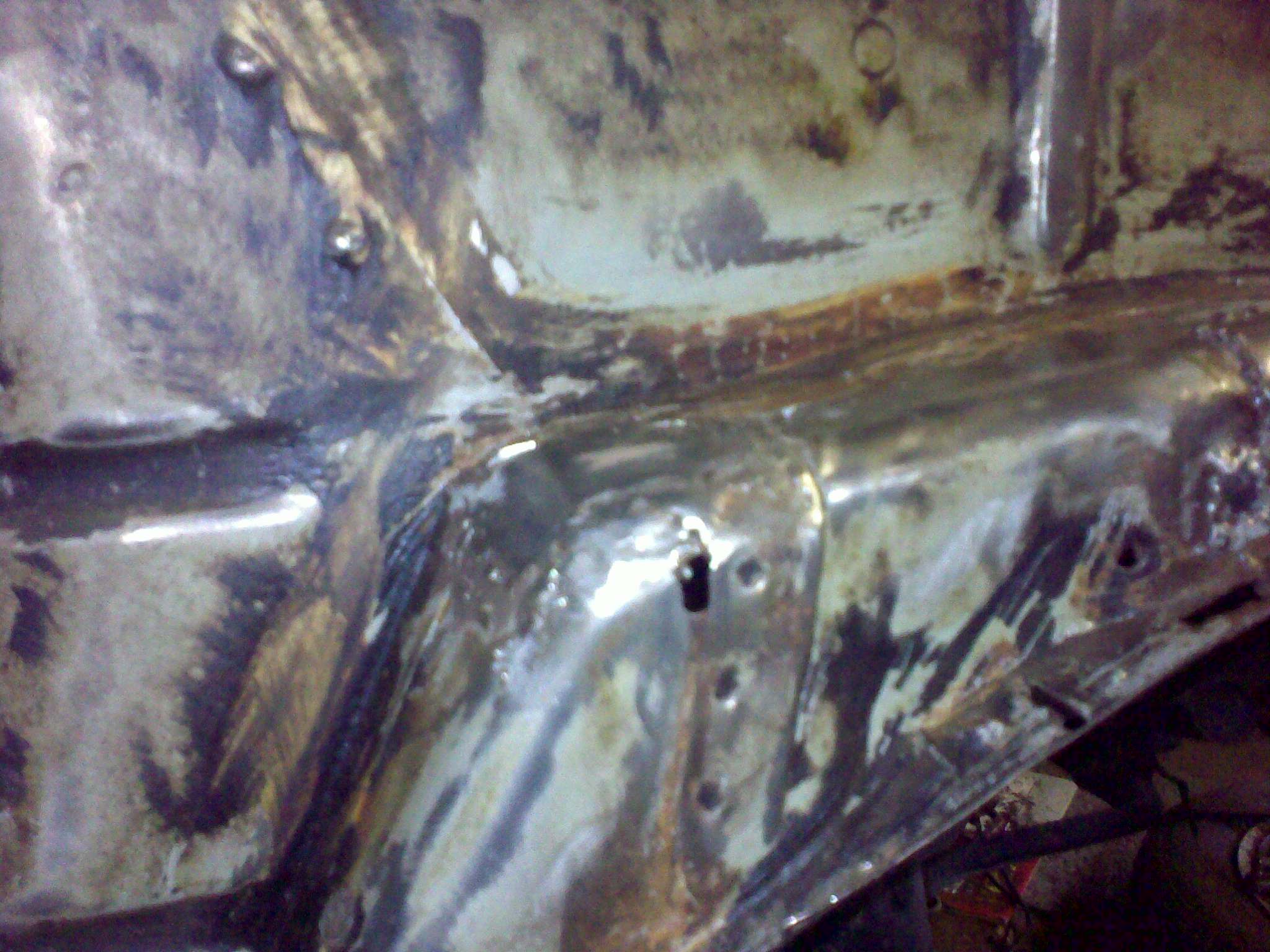

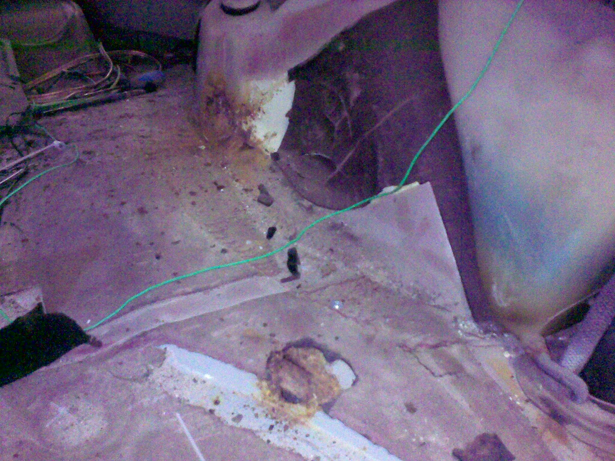

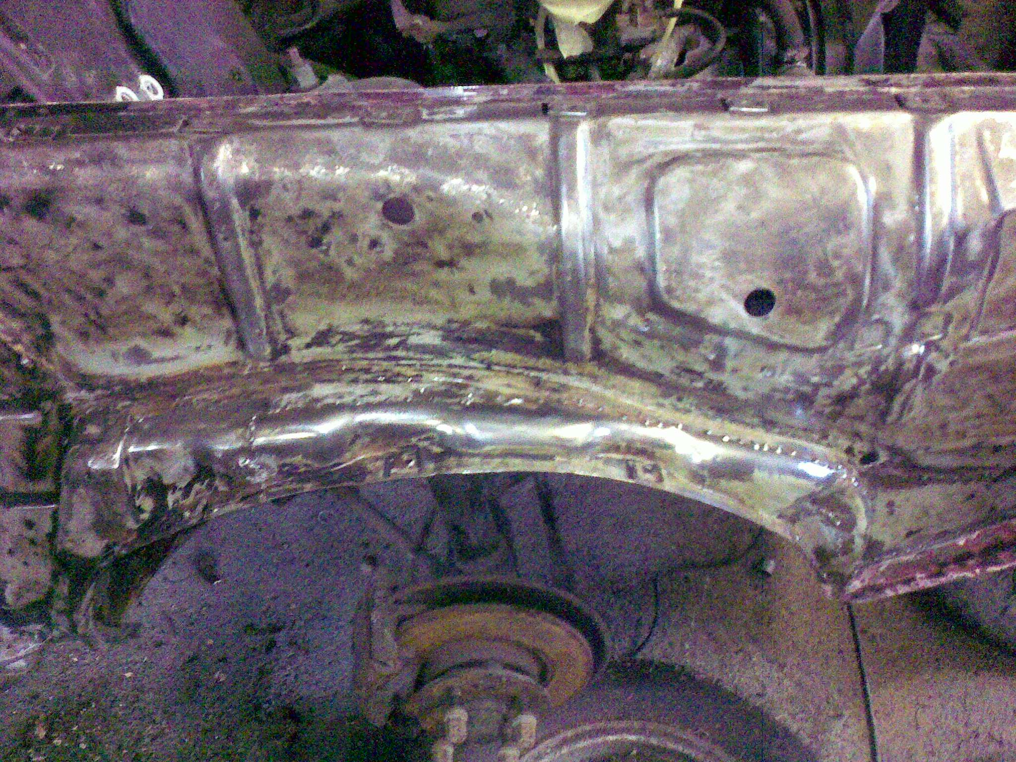

delo počasi napreduje. prvi notranji blatnik je kar solidno ohranjen glede na to da sm ga pred par leti že nekaj varil. pokazale so se samo dve luknice ki nista večje od kvadratnega centimetra kar je kar vredu. to bom poflikov in vse skupaj zopet dobro zaščitil in bo zopet za par let. malo v eč dela bo na vezni steni kjer bo treba nadomestiti nekaj pločevine na vsaki strani .... na prehodu med vezno steno in notranjim blatnikom. drugače so še dve ne prav katastrofalne luknje na podu avta in po ena ob zadnih amortizerjih
edini del ki je dejansko odpadel.
tu bo obvezno treba dobro zavarit nazaj ker preprečuje da bi voda in ostalo metalo med notranji in zunanji blatnik
tukaj je malo bolj
notranji blatnik

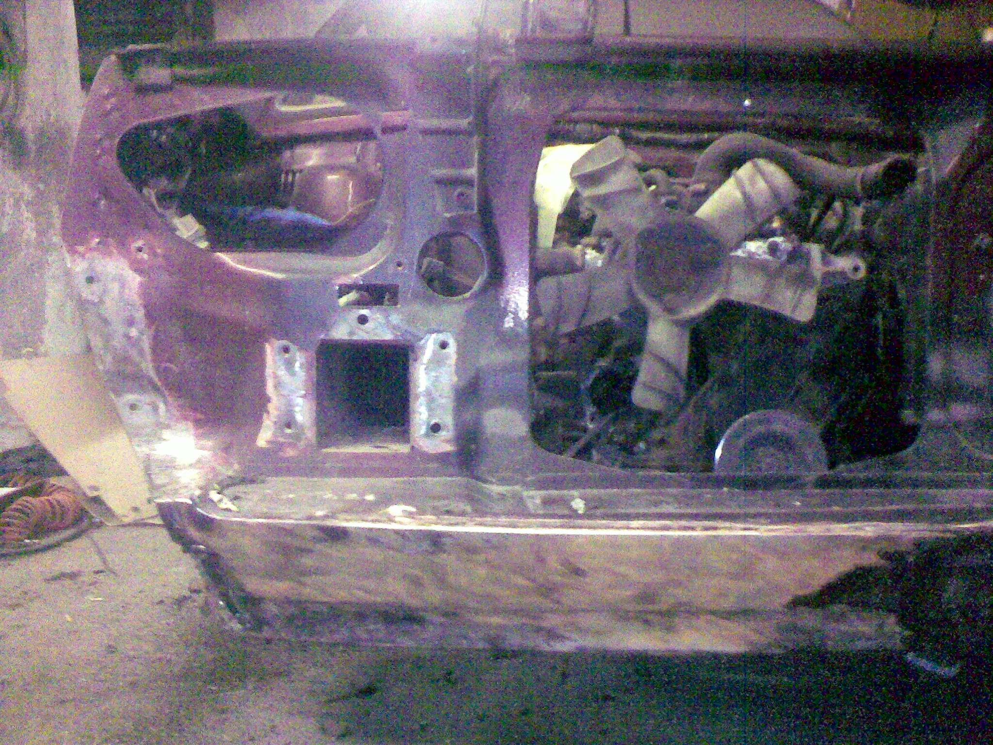

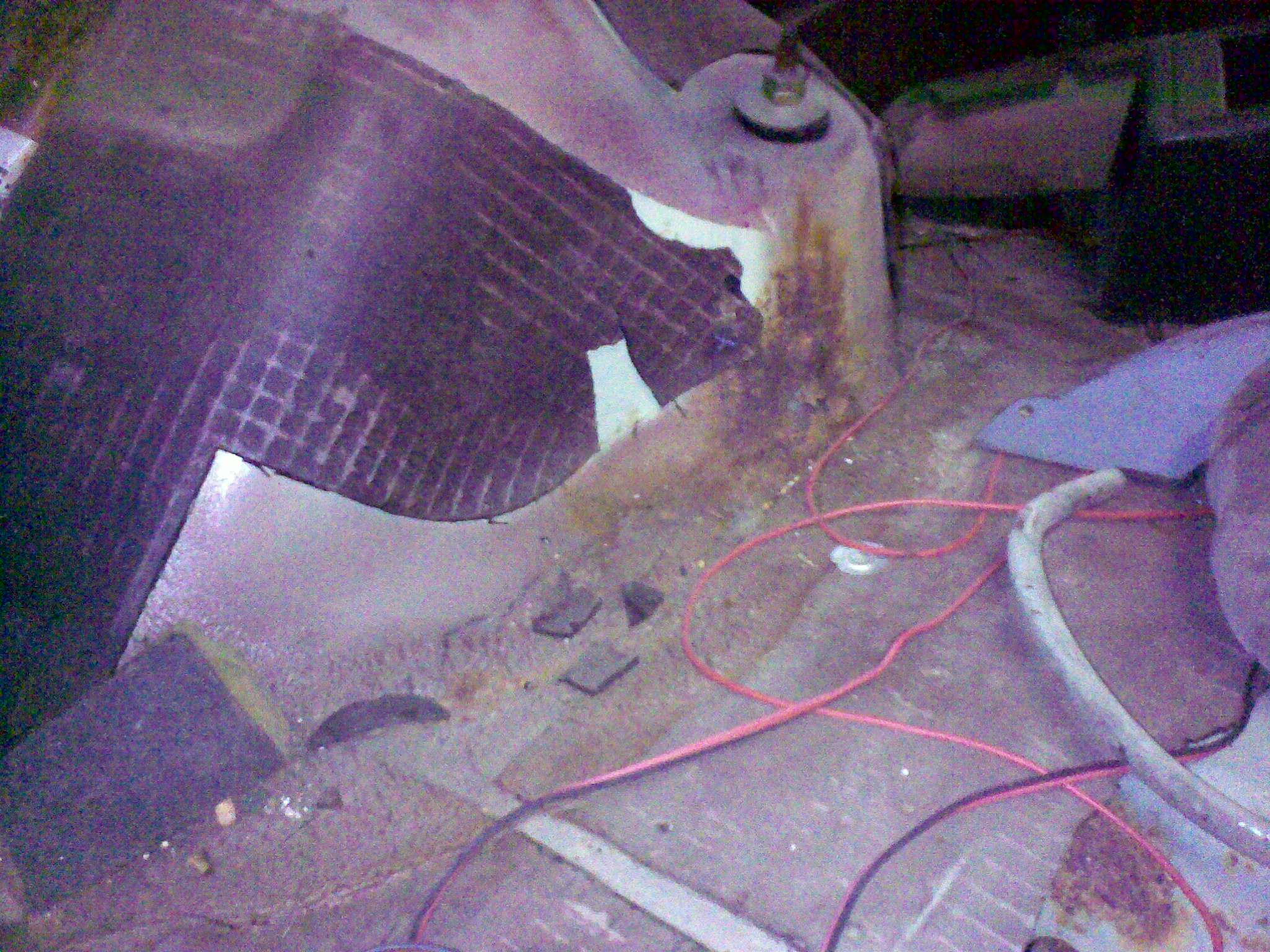

Napisal/-a 5ka Če avg 13, 2009 6:49 pm
še malo rje :lol: :lol:

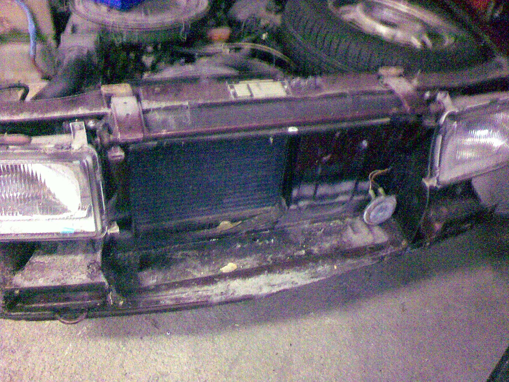

pa še mal drugačen pogled na vezno steno
najbolj uporabno orodje :) :)
spoj med notranjim blatnikom in podom
luknje na notranjem blatniku
vezna stena

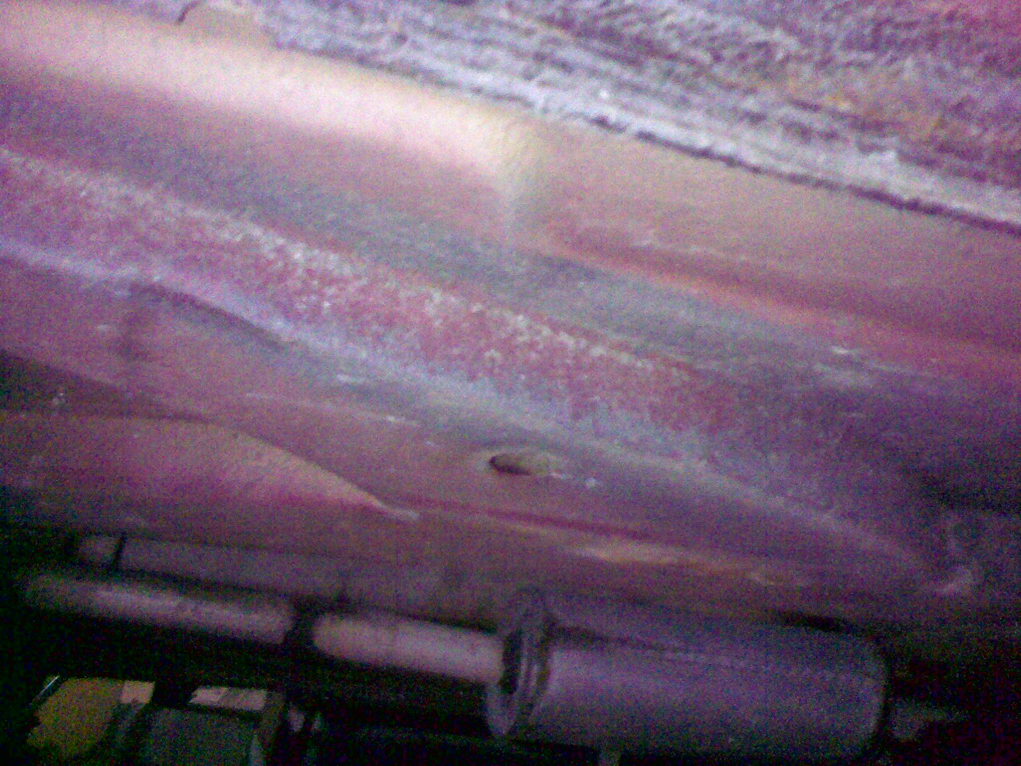

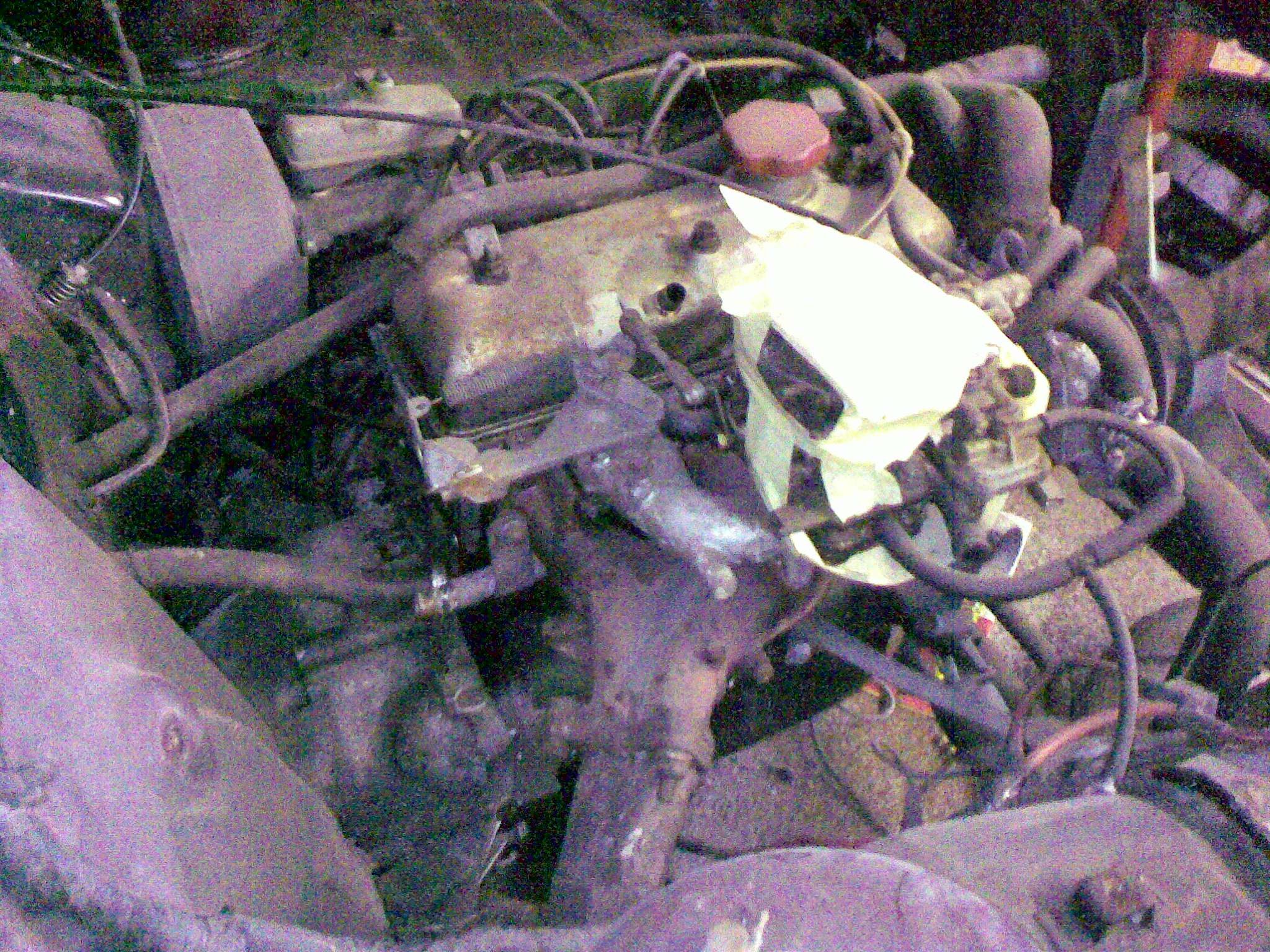

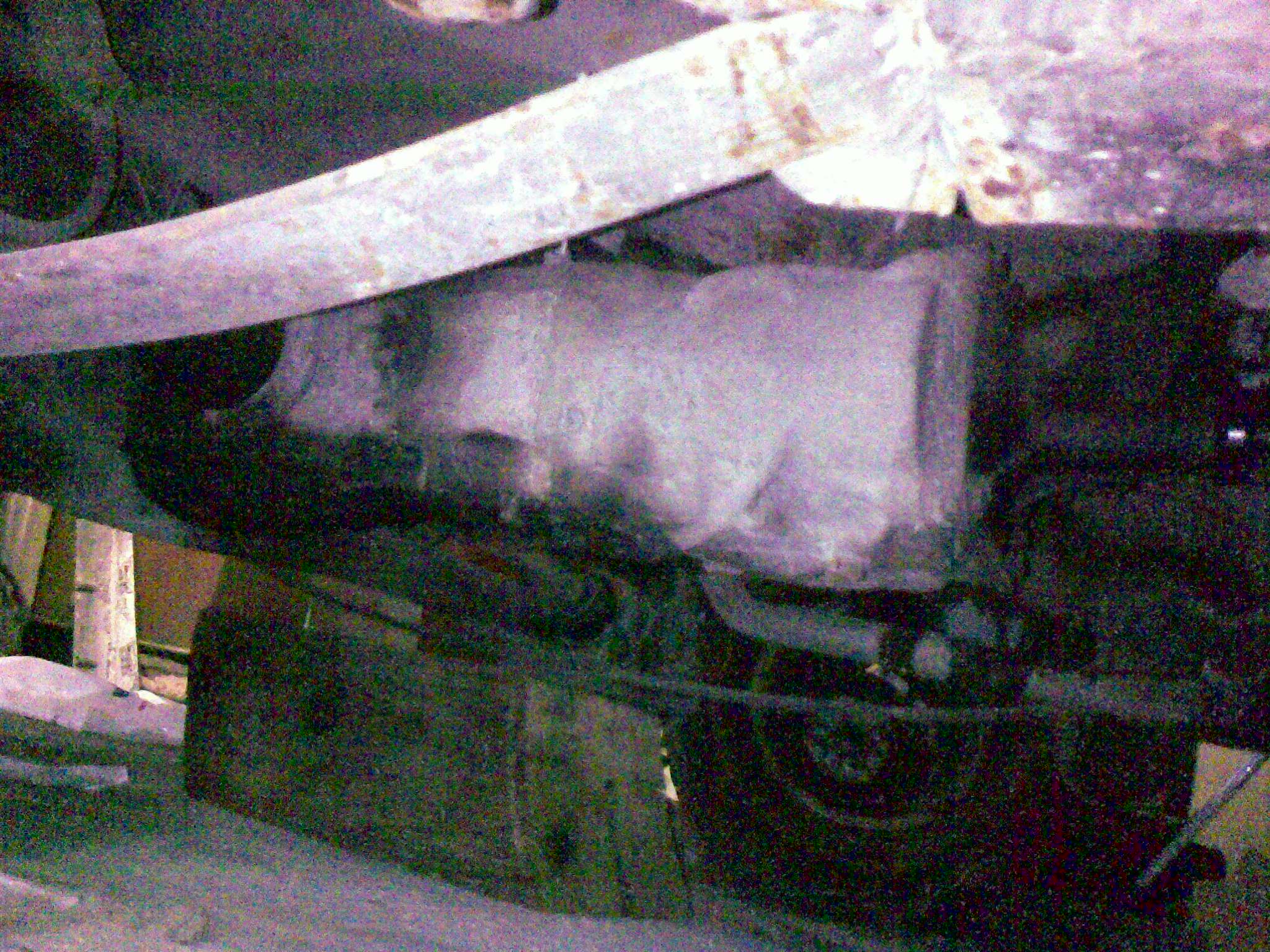

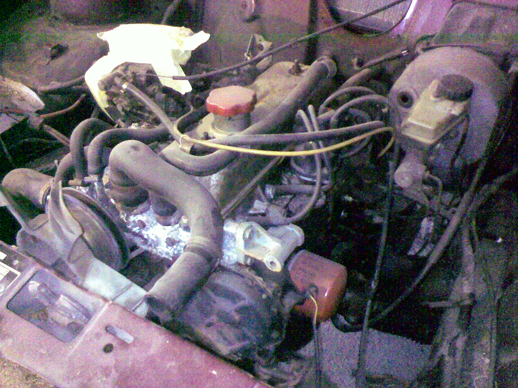

še mal .... :roll:
pod ... hm ... načeloma več kot odličen
menjalnik
še mal drugačen pogled na renaultov motorček poznan iz 5ke 9ke in 11ke samo da ma zarad dvojnega frgazarja celo 64 konj in porine to škatlo do zavidlivih 145kmh :)) ..... ja ni kej 380k kilometrov je pač postilo nekaj sledi .... ja lepotnih seveda
tud motor bo treba mal vizualno poštimat ..... drugače itak teče kot da bi ga naredl včeri

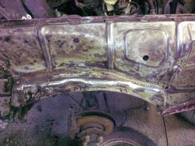

Napisal/-a 5ka Če avg 13, 2009 8:16 pm

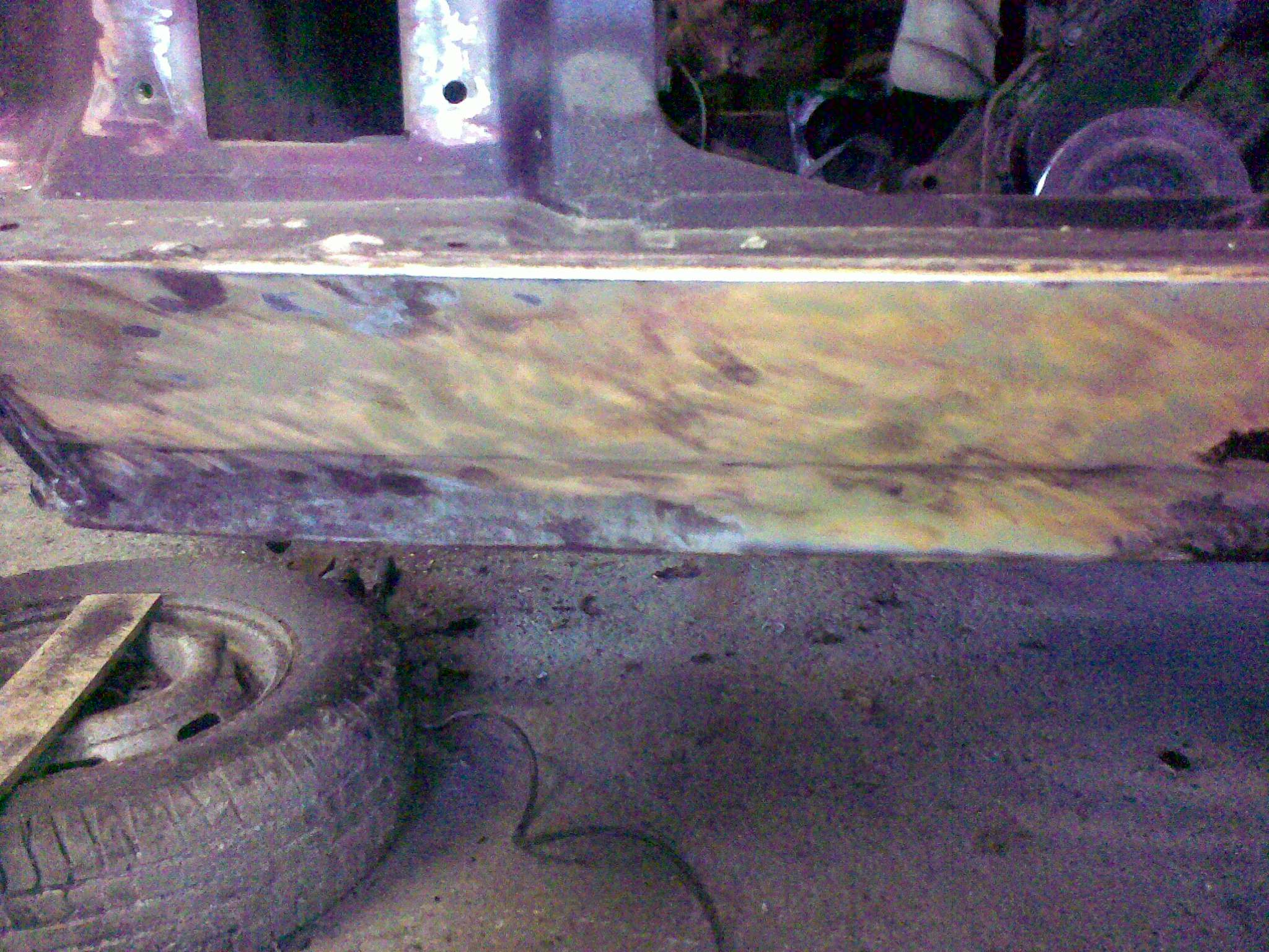

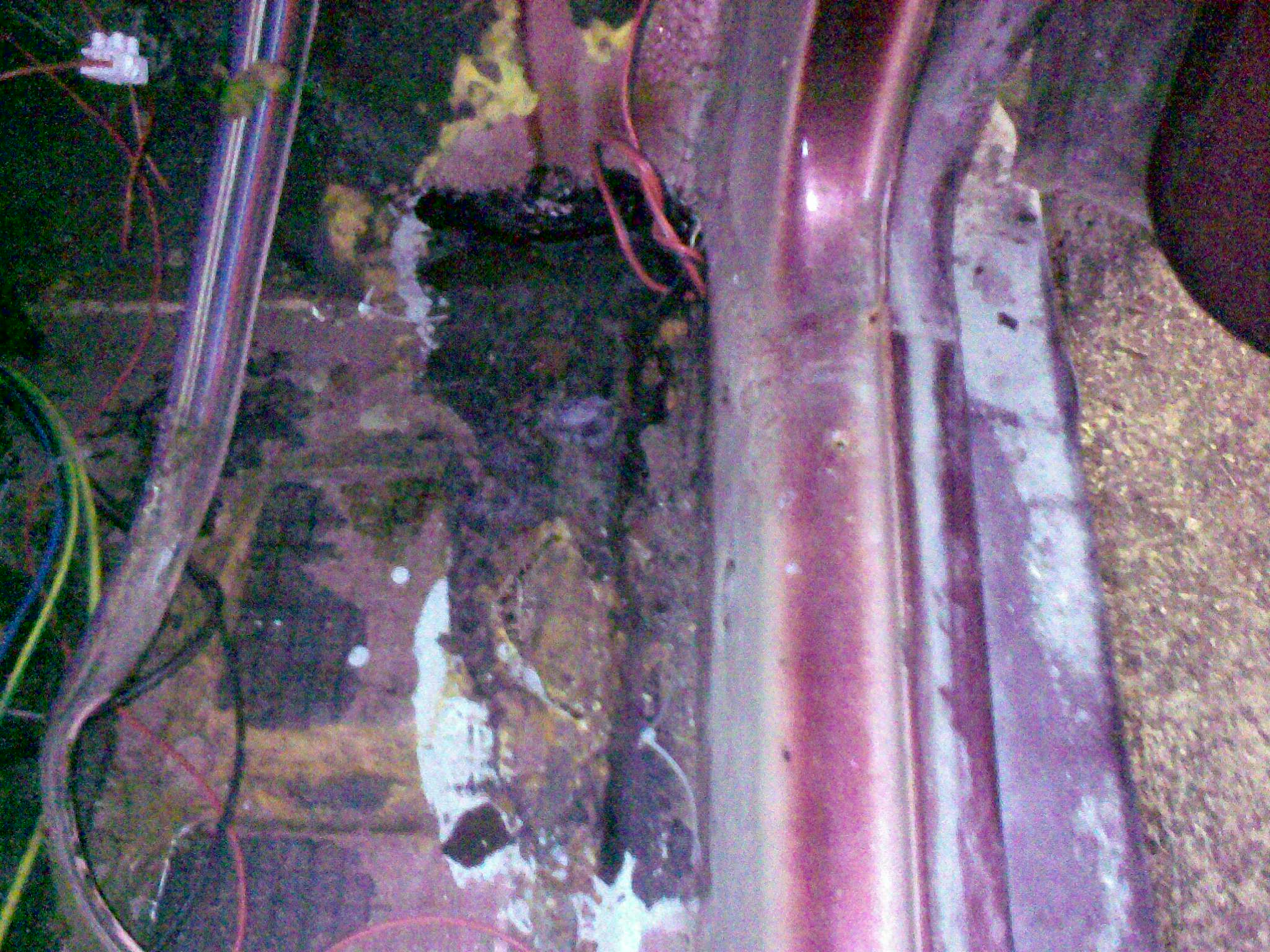

še mal
jah tkole zgleda sam še preme dol
še druga stran
zadaj pri amortizerju
pod pri sovozniku

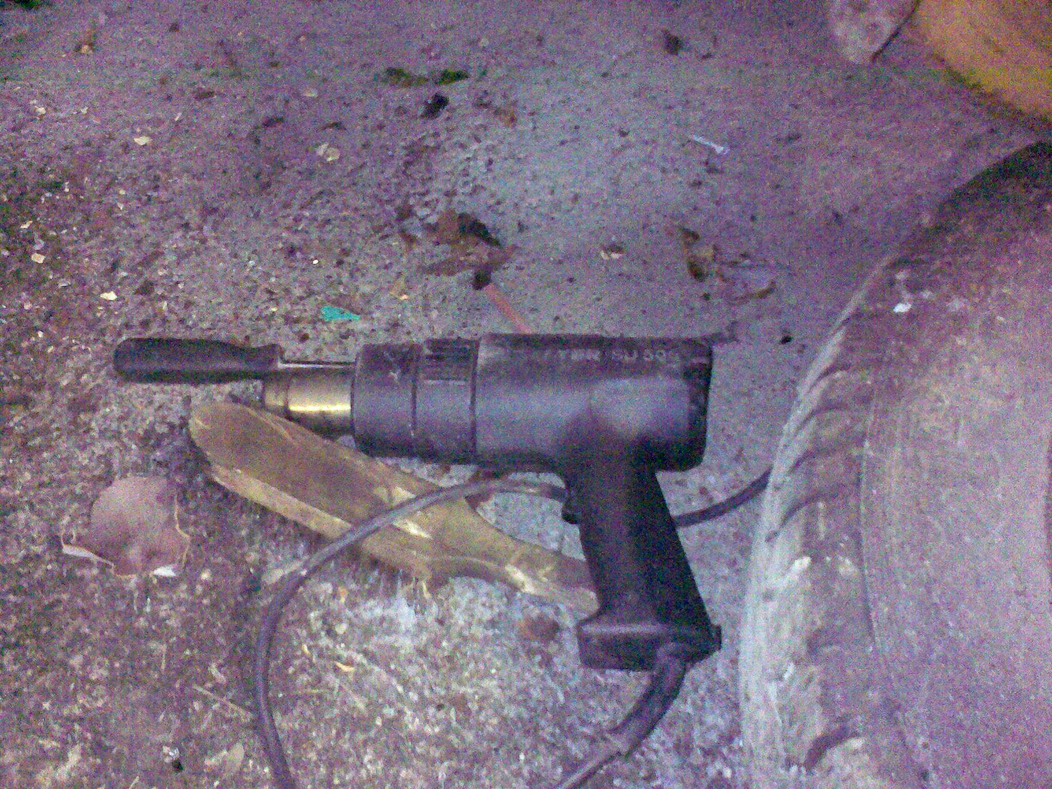

jah tam kjer je pleh dvojni oz. tam kjer so razni nosilci uporabljam dve vrsi krtač za na brusilko. izolacijo pogrejm samo na mestih kjer so lepe dolge linije ali koti kjer ne pridem z krtačo zraven. to se vidi na vezni steni ki sm jo obdelov z brusilko.

sicer se pogovarjam bolj sam z sabo :P :P ampak produkt današnega dopoldneva je kar soliden.
iz avta sm snev volansko letev, roke, stabilizator, predni most, motor in košaro (za tiste ki avta ne poznajo ima volvo serije 300 na motor pritrjeno samo košaro v kateri je sklopka menjalnik pa zadaj med kolesi... podobno kot pri starejših alfah )
za jutri zjutraj je v planu da snamem še menjalnik zadno premo in fedre .. in jasno tudi kardan (zanimiv podatek da je kardan pri tem avtu brez zglobov ..... posledično zarad tega ker je menjalnik fiksno pritrjen na podvozje.)
