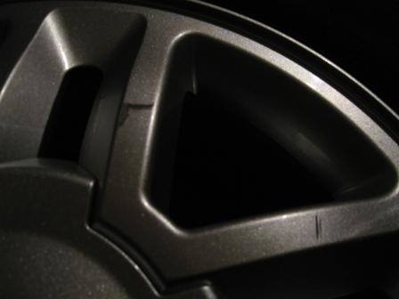

Pozdravljeni!
Ali obstaja kakšno sredstvo (npr. sprej, barva,..) s katerim bi lahko sam popravil manjše praske in rise na alu platiščih.
Hvala

ce so res male spoliraj jih ven.

daj eno dobro sliko platisca,pa ti bom povedu kaj naredi :D :D :D

rover416 je napisal/-a:daj eno dobro sliko platisca,pa ti bom povedu kaj naredi :D :D :D
Tole je nekaj, sicer mal večja odrgnina...

mogoce bi se dalo z grobim in finim poliranjem.ce ne bo potrebno pa strihanje in lakiranj na nastalih praskah pa potem spet poliranje,da se zgladi prehod

rover416 je napisal/-a:mogoce bi se dalo z grobim in finim poliranjem.ce ne bo potrebno pa strihanje in lakiranj na nastalih praskah pa potem spet poliranje,da se zgladi prehod
A to s kakšno posebno polirno pasto...obstaja posebej za platišča?
Kako je pa z barvo....kaj posebnega...kaka bronza ziher ne...

lahko probas z navadno pasto polirno.pa masino.lahko pa na roke probas z grobo in potem fino.barva pa mislim da je navadna baza plus lak

probaj spolirat če bo šlo, čeprav dvomim, ali pa jih daj štrihat pa lakirat pa bodo lepe spet
