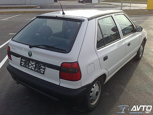

Torej padla je odločitev da popravim rjo na škodi felicii ki jo imamo pri hiši od novega. Kaj hitro sem se še odločitev da bi vse črne plastike pobarval v barvo vozila.

no pa gremo. tukaj je nekaj fotografij avta preden sem se ga lotil razstavljati. Slike niso najboljše ker so vse slikane z telefonom.

aha uspelo torej gremo z nekaj slikami :
tako nekako je bil avto videti
