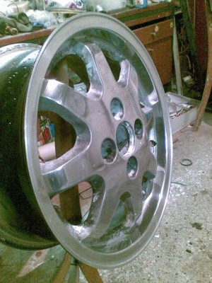

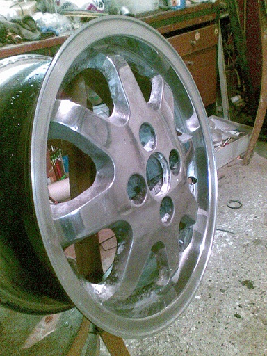

če hoče met lep spoleran aluminij, zakaj bi pol pred lakom dajal gor primer, ki ni prozoren. pa zakaj bi sploh stvar lakiral? aluminij ne oksidira, oziroma oksidira, takoj po obdelavi, torej bi ga v vsakem primeru lakiral čez oksid. tist mat odtenek je pa za nianso bl mat kot na sveže spoliran aluminij, tako da daj prosim nehajte z lakiranjem in nevem čem.
Čisto tako za primer, tale feltna je bila spolirana kakšno leto, nato sem jo pobarval s sprejem ker me je zanimal kako bi izgledala bela, pobarvana je bila kakšna dva meseca, nekaj dni nazaj pa sem jo očistil z lavacolom in vodo.... a se vam zdi mat?

LP,
najprej vsem hvala za odgovore :) Sej sem mislil, da je lak nepotreben :) oz ni nujen. Za tisto temnejšo nijanso pa se ne sekiram, važno da bo lepo gladko :) hvala za odgovorje.
