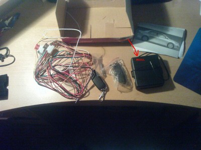

zdravo rad bi da bi mi pomagali pri menjavi centralnega zaklepanja pri renaultu clio 2 l98.kupil sem prek bolhe komplet centralno zaklepanje.dobil sem modul plus 2 ključa.ker na cliotu že imam staro centralno zaklepanje na senzor pri ogledalu sem se odločil da bom kupil centralno na daljavo.toda glej ga šment ne najdem starega modula.in bi mi prou prišlo če vi mogoče veste kje bi to bilo.da ga zamenjam.

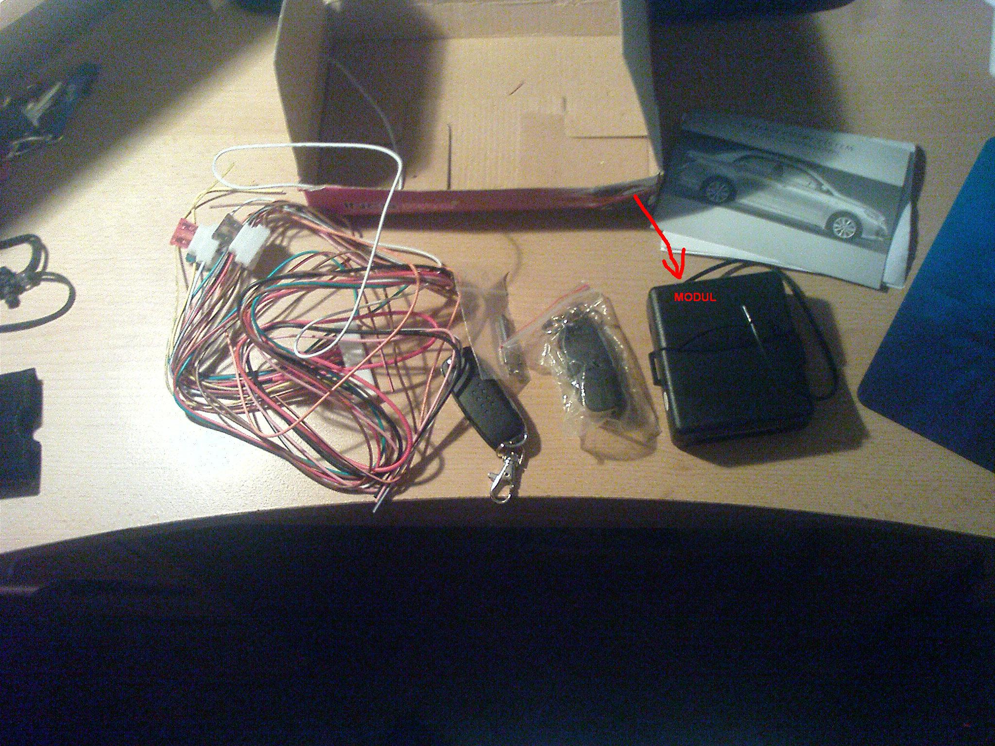

TO SO SLIKE NOVEGA CENTRALNEGA ZAKLEPANJA

sasa.ivanovic je napisal/-a:zdravo rad bi da bi mi pomagali pri menjavi centralnega zaklepanja pri renaultu clio 2 l98.kupil sem prek bolhe komplet centralno zaklepanje.dobil sem modul plus 2 ključa.ker na cliotu že imam staro centralno zaklepanje na senzor pri ogledalu sem se odločil da bom kupil centralno na daljavo.toda glej ga šment ne najdem starega modula.in bi mi prou prišlo če vi mogoče veste kje bi to bilo.da ga zamenjam.
Originalni modul centralnega zaklepanja je skrit za senzorjem (torej pri notranjem ogledalu). Če bi rad zamenjal sistem delovanja bo še najlažje tako, da na mesto obstoječega modula vežeš novega. Motorčki in ostalo bo ostalo serijsko, samo sprejem signala prevzame novi modul. Sodeč po velikosti novega modula bo treba narediti manjšo spremembo in sprejemnik skriti nekam v armaturko.

misliš da je skrit tm al kaj.sej to sm tud hotu narest sm sm raj še uprašu za vsak slučaj.

Senzor je sigurno tam notri, in je eno tiskano vezje veliko za cca dve šibični škatlici.

aha in to izklopim in uklopim ta novi modul

Jaz sem pred dvemi leti za Cliota kupil daljinčka in sprejemnik. Pa je imel zraven možnost tudi na zrak. Maš pa celotno vezavo zraven narisano.

Najbolj simpl varjanta, če maš centralno je da snemeš tapeto na voznikovih vratih. Pa maš pol glavni motorček pa najdeš kera dva kabla sta napajalna torej da dajeta 12V enkrat en enkrat drug ponavadi sta debelejša od ostalih, najbolj sigurno je pa merjenje. Tu cvikneš zaščitš pa vežeš gor nov modul. Dela preverjeno, jst sm taku že v 4 avtomobile zmonteru pa še do dons dela brez problema. Kar se pa tiče 140€ za montažo, če si že mel centralno ni on vleku nobenih kablov iz vsazga motorčka, ker ni potrebe ti rabš sm iz master motorčka potegnt kabl na modul pa vsa vrata laufajo ker jih itak un komandira. Če ti je pa napelvov motorčke pa kable pa vse je pa cena dokaj realna samo mogoče še zmeri mal visoka. Ni težku tu prklopt na obstoječe centralno sm si je pa treba eno dopoldne kr rezervirat al pa kakšen dan, če to delaš prvič. Če pa kdo nebo znov mu pa magari tut jst zvežm.
