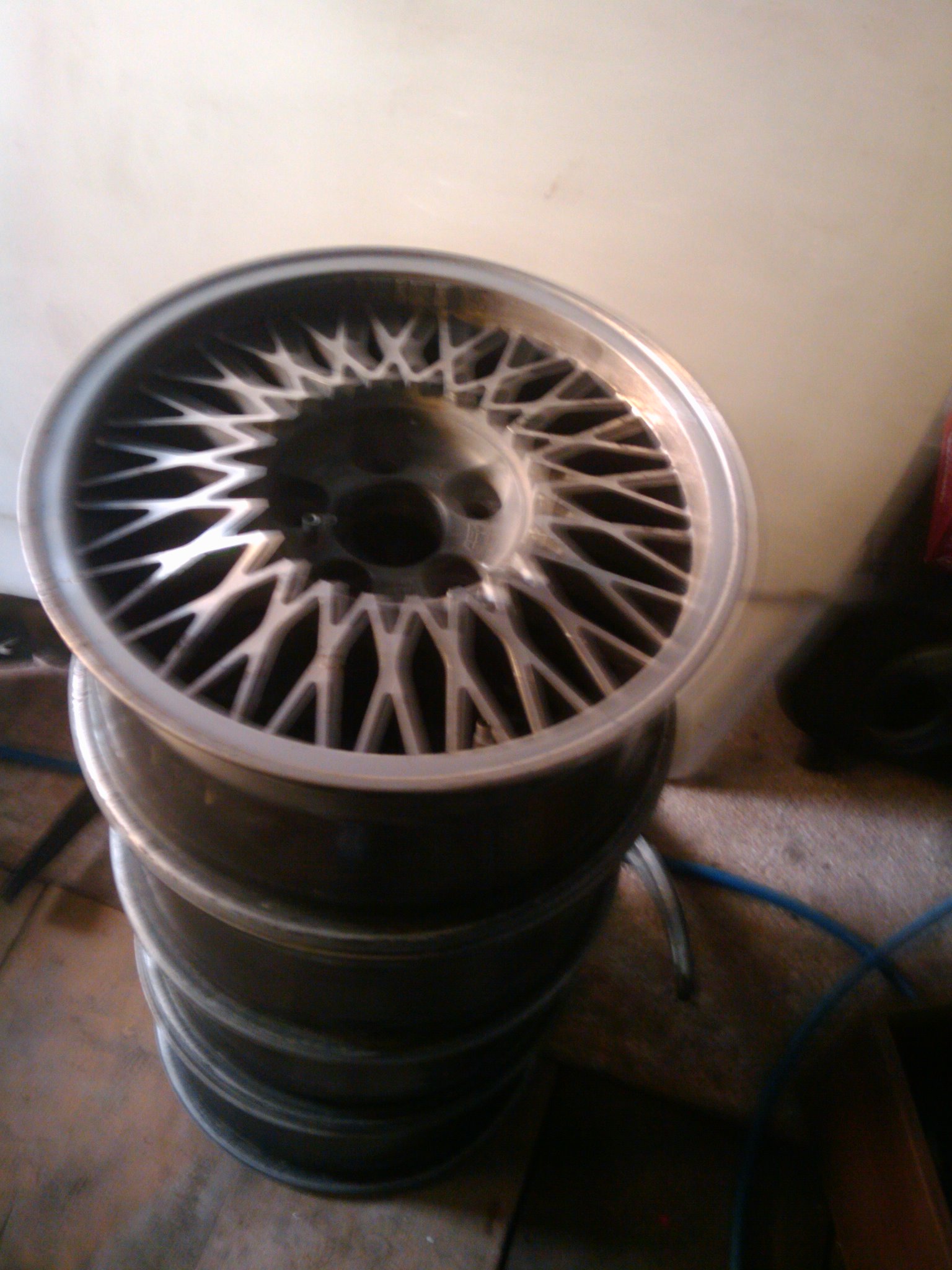

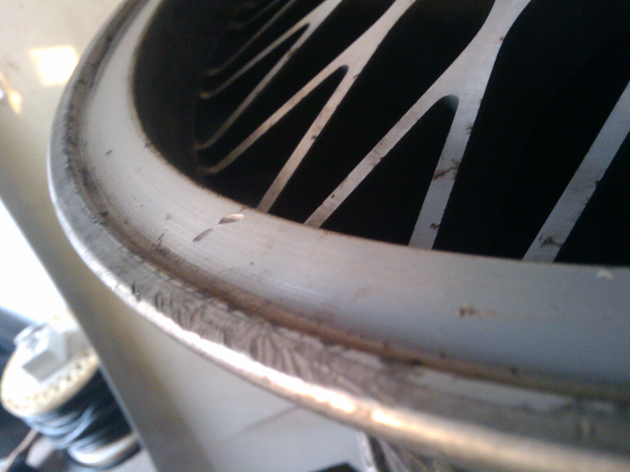

Imam 4 Mercedesovap latišča, ki jih je potrebno obnoviti, ker so v slabem stanju :cry: Prejšnji lastnik jih ni ravno pazil :evil: So pa tudi že stara :lol:
Zanima me kako popraviti robove. Kitanje mi ne diši, ker bi imel poliran rob. Mogoče kdo na Gorenjskem ali v Ljubljani zna dobro popraviti robove?

Napisal/-a shusuglao Pe mar 19, 2010 10:23 pm
če ni bolj globokih prask kot tole, lahko sam zbrusiš in spoliraš
pri meni je bil rob precej bolj pogrizen
sem nesel h Kuretu v kamnik pa je na expres popravil
pomoje ti kdorkoli s stružnico lahko malo pobere rob, da bo spet gladko

Na sliki ne izgleda da bi imele pregloboke poškodbe in zato bi lahko to sam doma popravil, če se ti le da. Brusni papir 60 za začetek, pa lepo drgneš dokler ne zgladiš vseh prask. Potem pa z čedalje bolj finim.

najhitreje bi se to zrihtalo s stružnico kot ti je povedal uporabnik shusuglao..
če pa se ti doma da šmirglat pa doma zrihtaj, najprej z grobim pol pa vedno bolj z finim šmirgl papirom..

Napisal/-a exide Pe mar 19, 2010 11:33 pm
Zunanji rob se da zrihtat doma, sem že poskusil :) Tisti drugi rob, kjer je pa luknja noter je pa malo globja.

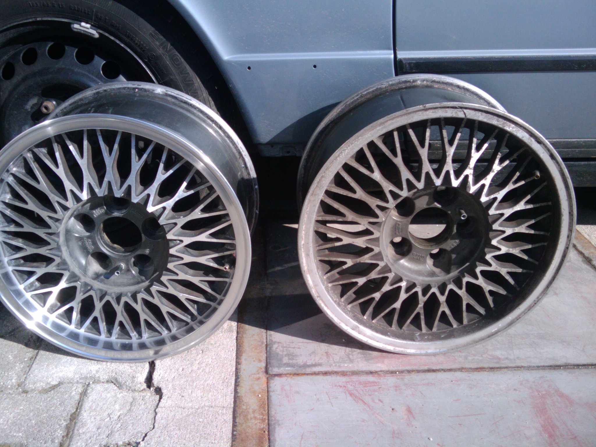

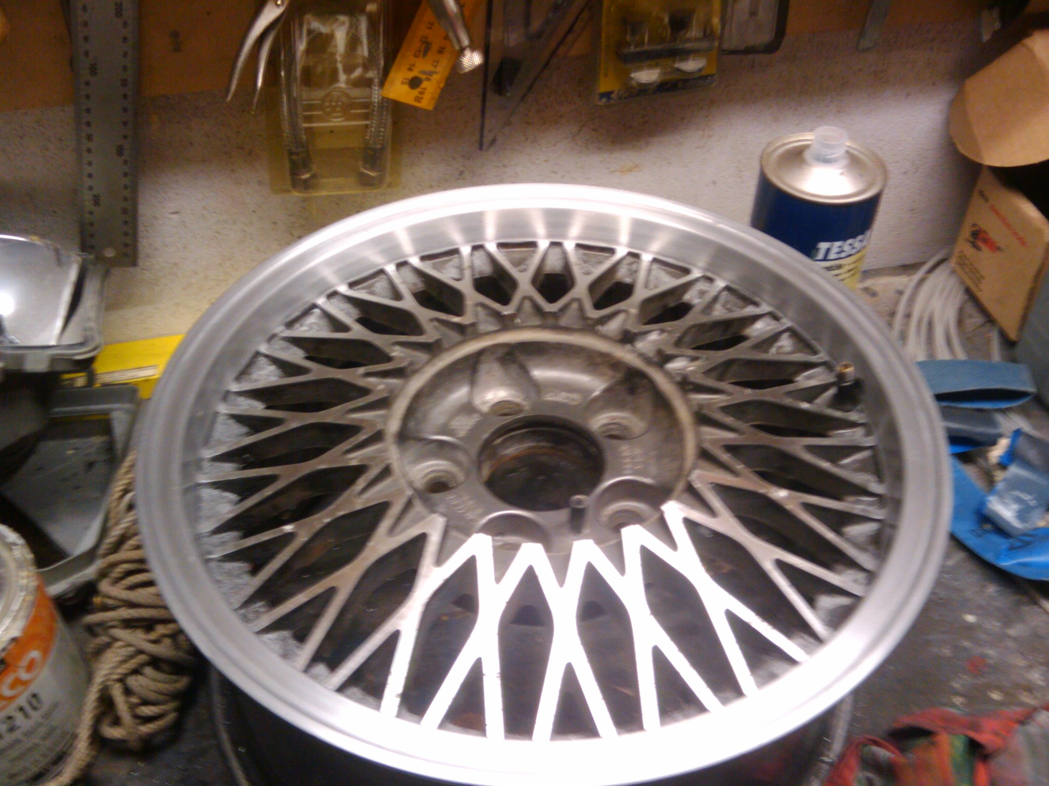

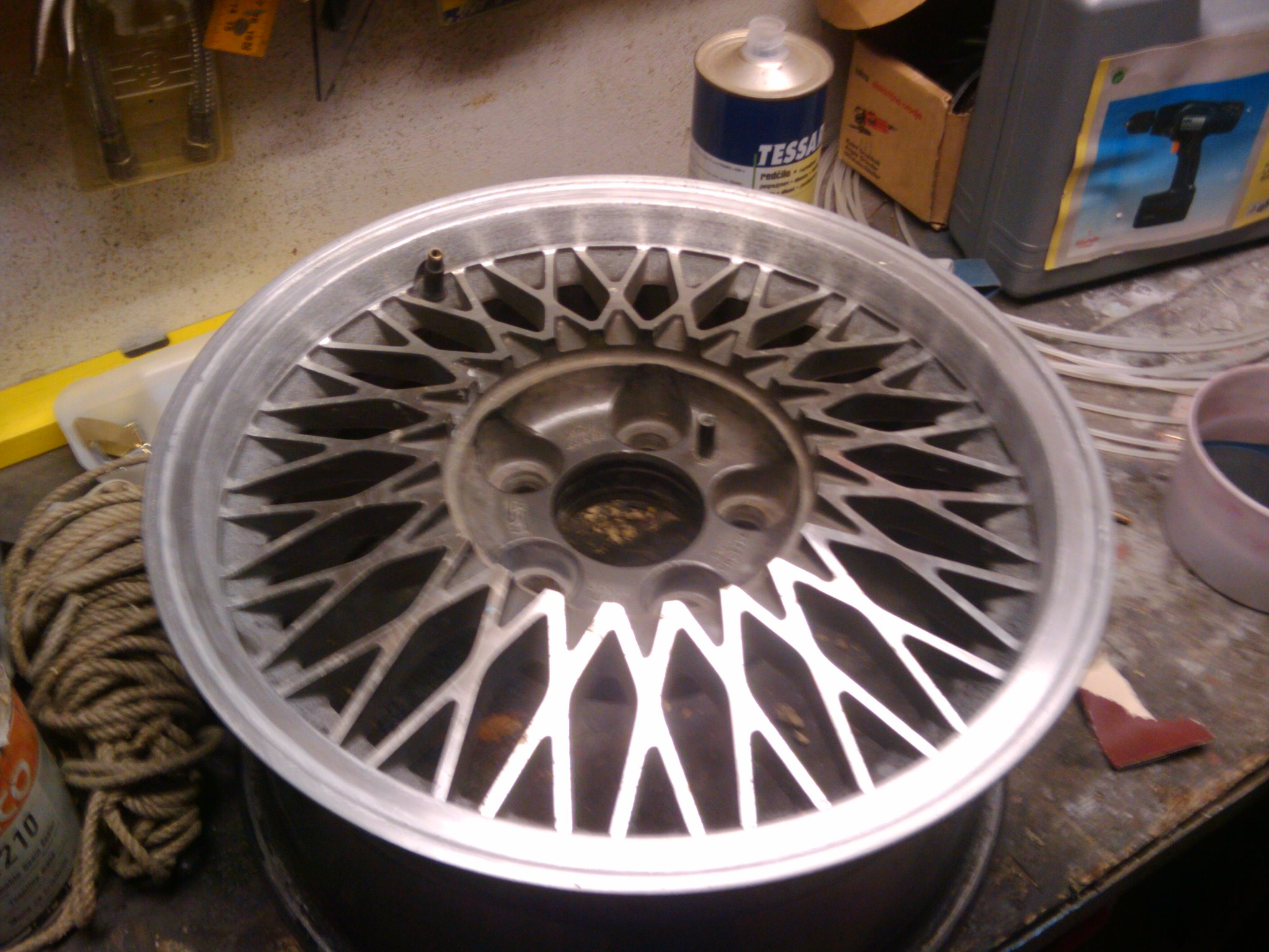

Napisal/-a exide To mar 23, 2010 2:15 pm
Po brušenju z P800 se je že posvetila :D
:D
po brušenju z P150

Napisal/-a xsAMOR To mar 23, 2010 2:49 pm
exide je napisal/-a:Po brušenju z P800 se je že posvetila :D
Si obe roki enakomerno uporabljal, da ne bo desni biceps za 2cm vecji po obsegu :P So vse grobe poškodbe zginile, poliral bos tudi rocno ali polavtomatsko? --> http://www.youtube.com/watch?v=JG2VVEUB ... re=related hehe :D

Napisal/-a exide To mar 23, 2010 3:30 pm
Na tej feltni so vse grobe poškodbe izginile. Sem bil kar presenečen, da je šlo z brušenjem ven. Ostale feltne so pa žal v slabšem stanju.
Je pa še nekaj praskic se pokazalo po poliranju, tako da bom šel še enkrat s 1200 ali pa 1000 čez :)
Poliral sem kar ročno. Uporabil sem Purol, ker drugo pasto še čakam, ampak nisem mogel čakati :lol:

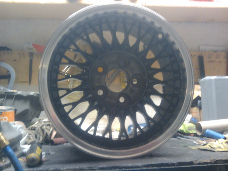

Napisal/-a exide To apr 20, 2010 4:29 pm
Gredo v črno, rob ostane poliran :) Materijal je že doma, jutri se jih lotim, gume so pa tudi že naročene :twisted:

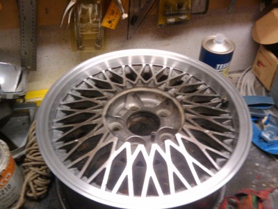

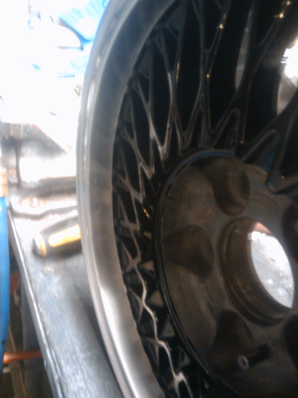

Napisal/-a exide Sr apr 21, 2010 8:39 pm
Najprej sem se jeb** z brišenjem med špicami, potem pa še barvanje le teh :lol:
Zgleda pa takole: :D
Rob treba še spolirat, zaenkrat sem samo s purolom 2x potegnil, da se malo posveti, da sem videl če je treba še kaj popraviti :)

Napisal/-a gaši Sr apr 21, 2010 9:33 pm
hudo lepo je izpadlo, pohvalno ;)
exide
Prispevkov: 529
Pridružen: So avg 02, 2008 10:47 pm
Kraj: Radovljica
Napisal/-a exide Sr apr 21, 2010 9:53 pm
Če ne bi lepo izpadlo bi samo v kanto vrgel vse skupaj :lol: 4 ure sem brusil eno feltno. Tisti kotički pri robu so tako majhni da se ne da priti zravn in sem dal šmirgel na palčko in se mučil, pa še ko sem rob brusil mi je parkrat tako zabremzalo, da sem si vse prste potolkel na špicah :lol: Sedaj zastopim majstre ki niso hoteli rihtati teh felten :D Pri barvanju sem se pa tudi namučil, ko sem šprical med špicami je bilo takoj preveč barve na vrhu špic, ampak je ratalo :twisted: Pri naslednjih sem že vedel kaj in kako, tako da je šlo hitreje naprej :)
