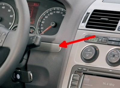

zdravo. a mogoče kdo ve, kako se pri vw touranu 2005 odstrani okrasna letev desno pri volanu (glej sliko)? hvala za odgovore.

Na taki sponki je.
Prim letvico na levi strani, vmes med plastiko in letvico in jo potegn k seb.
Če nebo šlo,je varianta, da je to skupaj z armaturo,mislim da eni modeli so mel unchangeable.

ko sem pogledal od leve strani letvice izgleda, kot da je ta letvica z enim plastičnim črnim štiftom pritjena na spodnjo platiko. sem vlekel proti sebi pa ni šlo. poizkusil sem tudi odmontirat spodnjo plastiko pa sem prišel le do dveh vijakov pod prokovom za varovalke in tudi te plastike nisem mogel odstranit.

Nej te nebo strah na silo potegnit. Poglej kk približno zgleda štift pa boš tako videl kako vn potegneš. Je pa pri takih stvareh povečini vse blesavo narjeno da se z čudnimi štifti drži skupaj.. tu pa tam pač kakega zlomiš, pol pri naslednjih ti je pa jasno :)

rado se polomi tako, če gre preveč s silo. mogoče malo segrej z pištolo prvo. Malo seveda!!!

potegni k sebi ker ti čepi držijo zelo :D :D :D :D

hvala za nasvete. najprej je potrebno letev na levem koncu zgoraj potisnit noter, da odhaklaš zgornjo ploščo pod števcem (črna vodoravna polička). to ploščo malenkost dvigneš, nato pa lahko letev k sebi potegneš. letve sicer nisem cele ven potegnil, ker je bilo to dovolj za to kar sem potreboval tako da ne vem, če je še kje kak haklc.
