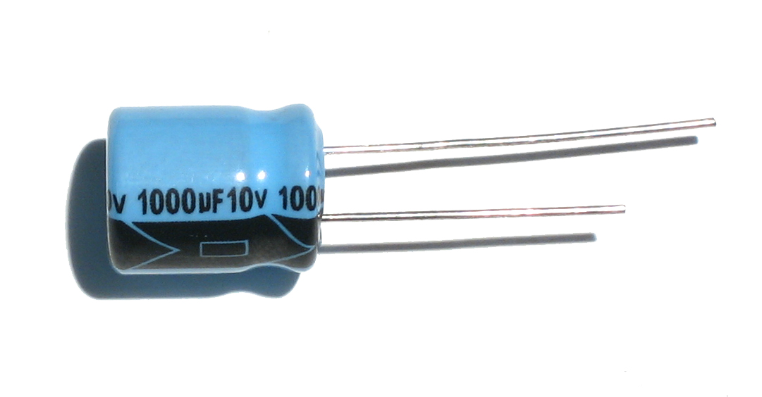

Kondenzatorčki, me zanima koliko teh briht sploh ve, kako izgledajo.
Pa koliko jih ve, kakšen tok je potreben za proženje airbaga..

Počakaš okrog 10min, zato ker ima računalnik v sebi kondenzatorje in so že zmeraj ob odklopu elektrike nabiti in je lahko velika možnost ko ga odklopiš, da ti ostale ven vrže.

To so že ena vrsta kondezatorji, jih je pa ogromno vrst.

Kam pa se izgubi elektrina iz omenjenih kondenzatorjev v 10 minutah ? Izpari, steče po tleh, se strdi, okameni, expandira kot purpen, ali kaj ?
Tudi če bi vse kondenzatorje v ECU enoti spraznil istočasno v polnjenje airbaga, te le-ta ne bi na gobec.
Pa preveri kakšnih vrednosti so kondenzatorji v ECU, da ne boš neumnosti kvasil v bodoče.
