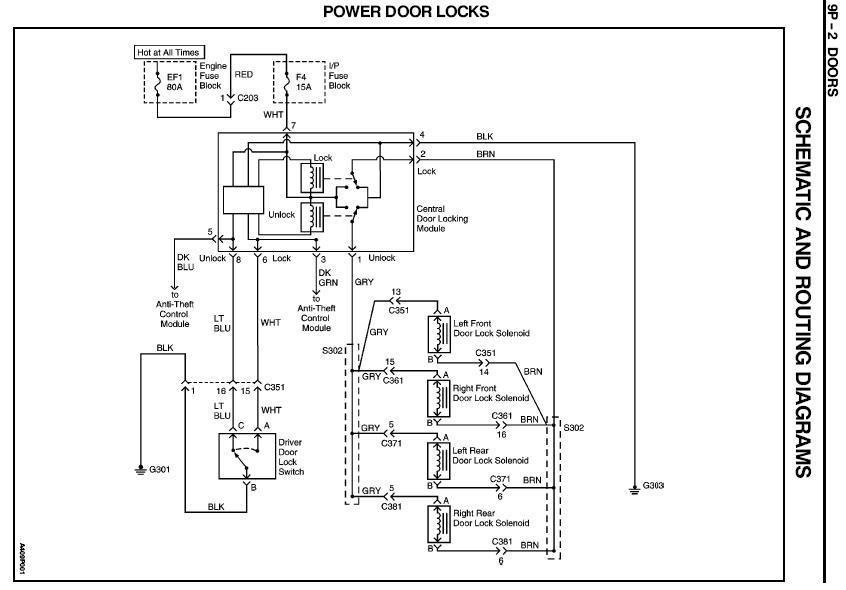

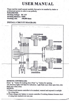

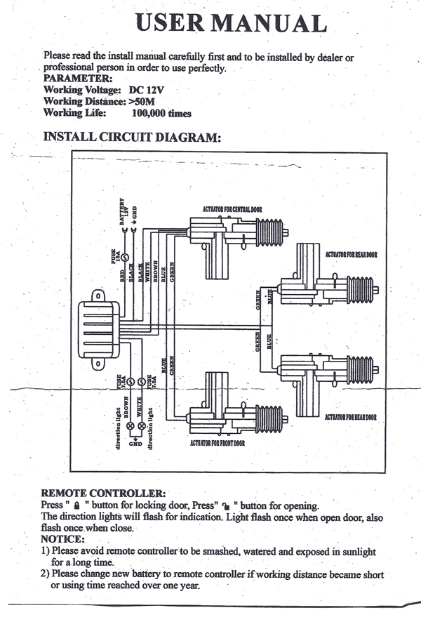

Pozdravljeni :) , ... odločil sem se da si bom v Lanosa montiral dalinsko zaklepanje (na obstoječe fabrško centralno zaklepanje), sedaj se je pa tudi vse ustavlo, saj se ne znajdem nič :)...
Prosil bi, če je kdo to že delal, da mi pove, kako povežem žice (vrata z dalinskim modulom) po barvah.

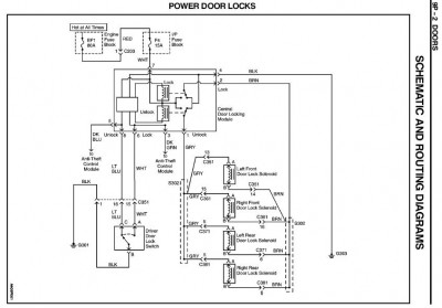

Spodaj prilagam slike vrat, dalinskega modula/ navodila, ter shemo žič za centralno zaklepanje pri daewoo lanos.

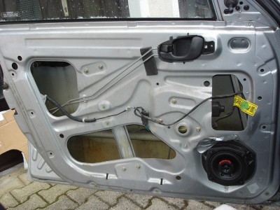

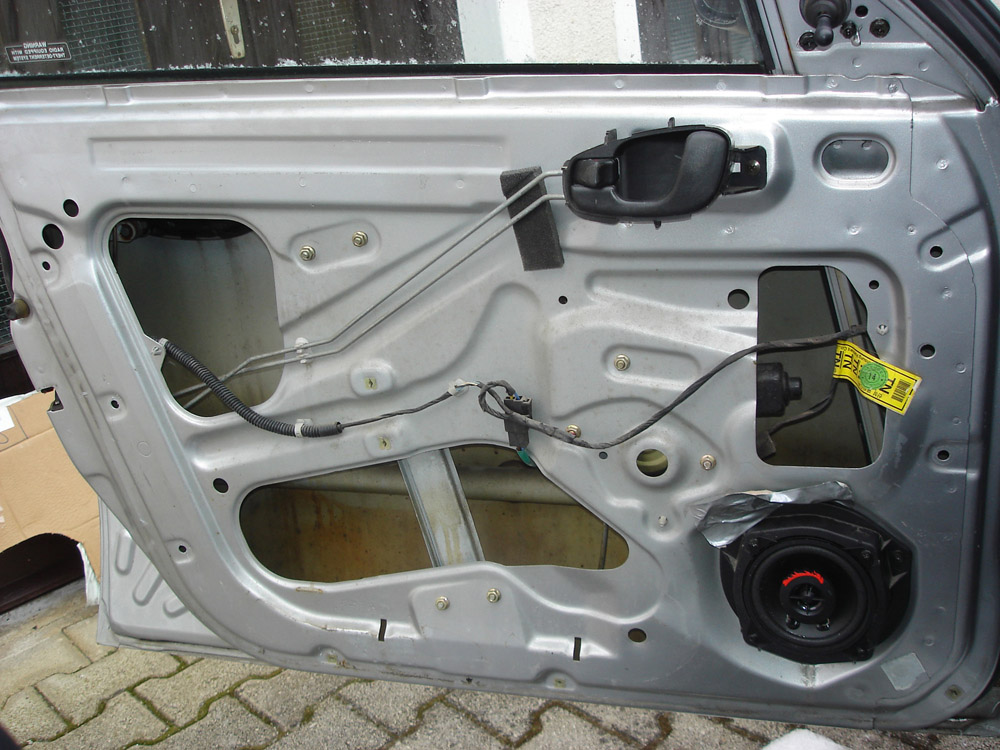

Na sliki vrat (centralna elektrika) se vidijo 3 žice ki gredo proti vratom (kolikor iz sheme razberem je modra za zaklepanje, bela za odklepanje, črna pa je masa).

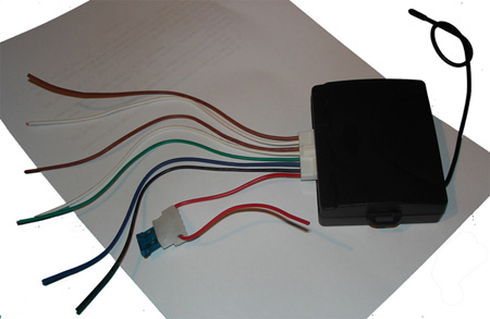

Modul pa ima (če prav berem iz navodil) za odklepanje in zaklepanje modro in zeleno barvo. . Verjetno se pa da tudi žice zvezat na luči, da zažmigajo ob aktivaciji dalinca???
Že vnaprej hvala :)
Eletronika vrat pri lanosu
elektronika (3zice proti kjucavnici)
vrata
Navodila, ki so prišla poleg
Modul, ki sem ga kupim iz tujine

Priklopi modul daljinskega zaklepanja na napajanje in izmeri, kaj dobiš na izhodih za odklepanje/zaklepanje.
Krmiliti moraš samo maso.
Odpri modul daljinskega
Najprej prekini izhod +12 na motorčke
Potem preveri - masa mora biti na modri in zeleni - na eni pri zaklepu, na drugi pri odklepu.
+12 se ne sme pojavljati na teh dveh žicah.
Ko imaš to rešeno, ju poveži na modul centralnega zaklepanja, na pina 6 in 8 (modro in belo)
Obstoječi žici pusti priklopljeni.
Rjavo in belo z modula daljinskega zaklepanja zaklepanja poveži na rumeni žici, ki greta na stikalo za vse 4 žmigavce.
Modul daljinskega montiraj ob modul centralnega, anteno potegni po A stebričku, po potrebi jo podaljšaj.
Brez multimetra in osnovnega znanja o elektriki ne bo šlo.
Če nimaš pojma o elektriki bi bilo boljše, da greš do koga , ki ve kako in kaj.
Drugače boš uničil daljinski modul, pa še kaj v avtu.
