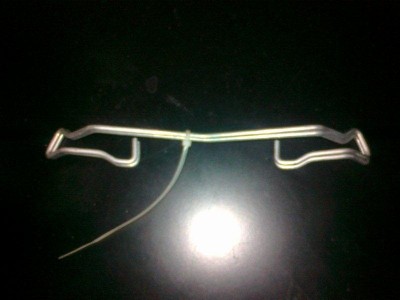

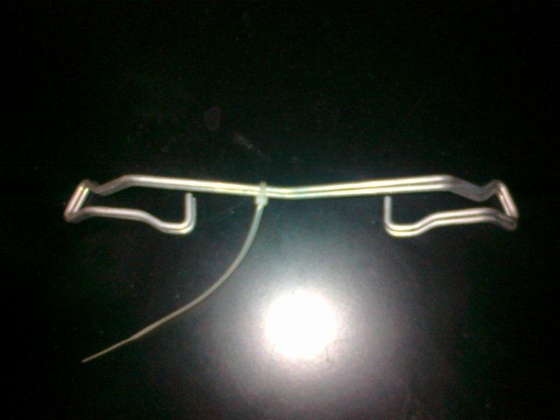

Mam eno vprašanje in sicer v kratkem imam namen zamenjati zavorne ploščice na meganu II 1,5dci pa me zanima kako oz. ali obstajajo kake klešče, orodje kako dobiti dol oz. se pojavi večji problem kako dobiti gor tole vzmet (ki je v priponki) oz. zihrenga al kakorkol se že tem strokovno reče. Nahaja pa se na zunanji strani zavornih čeljusti, pa saj kdor se spozna bo že vedel kaj mislim oops . Sicer sem na fotrovem meganu to že uspešno zamenau....sam sem se pa je..bau s tem da sm gor dubu, k sto mat..r :roll: ...no če bilo kdo ve kak trik kako pa kaj lepo prosim za info!?

Dol mislim, da ti nebo problem sneti. Vzameš izvijaš in "pajsneš". Ko boš montiral nazaj "vzmet" porini v obe luknji in nato s kleščam napni čez... minuta dela. Upam, da me razumeš? :)

Js sm se tud zezu s to vzmetjo... Malo se znajdeš, ampak na silo gre :D Da bi obstajalo kako orodje ne vem, samo več kot 10 minut ti pa ne bo vzela vzmet, kot sem rekel - s silo gre. Ne pozabi pa očistit in namazat predno daš nove ploščice gor.
