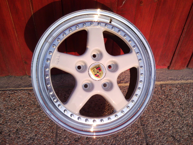

Brusla sta se barva pa kit dol, ni pa se peskal avto...felne so pri croma-manu (so tiste ko so na slikah na začetku) sredica je iste barve kot avto, rob pa bo poliran...več slik bo dal croma gor verjetno, ker so včeraj že odpotovale od mene.

evo še slika feltne... slikano od crome... tukaj pa potegne na roza... jebemo...

Malo potegne na modro...samo ne tak kot je videt na sliki...z navadno barvo do perla efekta :D felne so belo-roza...avto pa modro-bel pa z istega piskra pobarvano

croma_man
Prispevkov: 4288
Re: Porsche 944
Napisal/-a croma_man Po apr 18, 2011 9:44 pm
daj napiši, da bi si lahko kupil PRAVEGA porša, ne ta nadomestek :mrgreen: :mrgreen: :mrgreen:
poslikam jutri feltne s fotkičem, telefon je tak tak.
