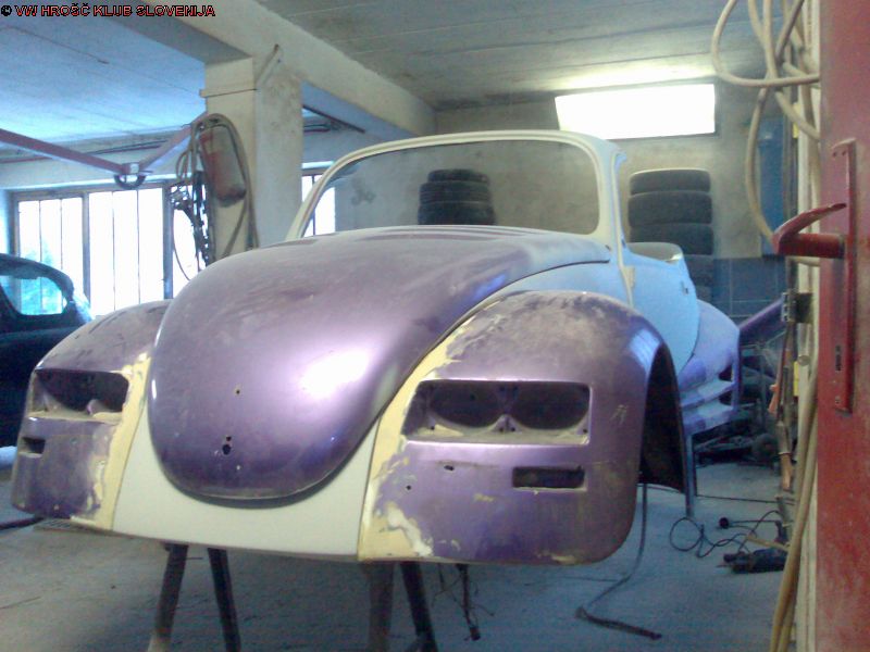

Po par urnem razdiranju je prišlo dejansko stanje na plan :D Rje skoraj ni bili tako da ga lahko kuj pobarvam
No torej stanje je bilo vse druga kot roznato, vendar sem se odločil da ga bom obnovil z naslednimi plani:

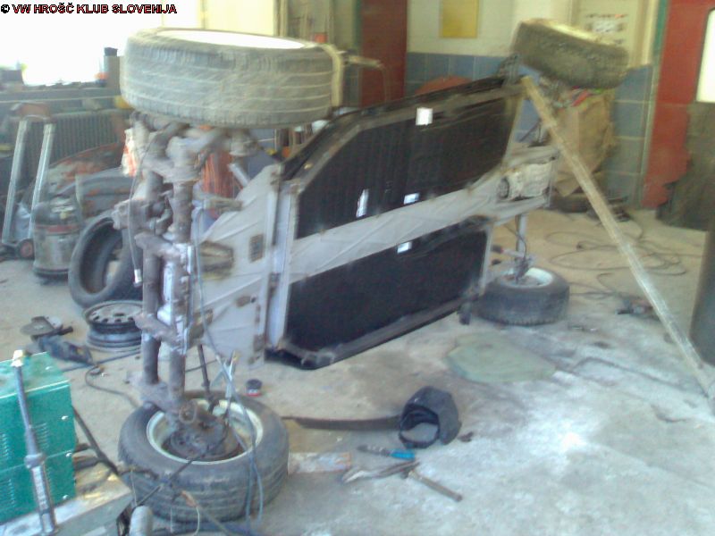

Namesto motorja ena velika rja:
Podvozje, ter školka narazen (nekdo ki je bil preveč pameten je skupaj zavaril :roll: )

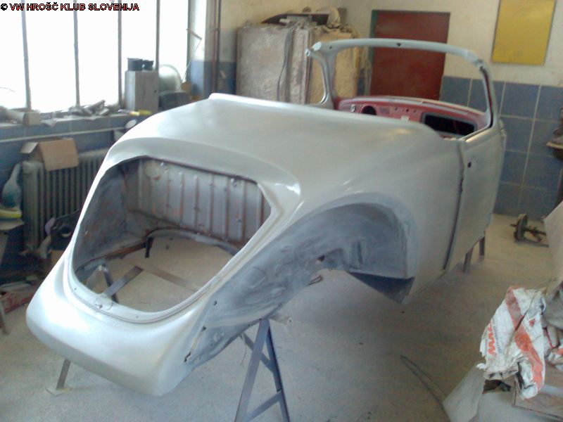

In pa še slika pred peskanjem:
Po dobrih 2-3h so me poklicali, da če sem prepričan, če naj vse speskajo, saj bo od avta ostalo zelo malo. Vendar po peskanju je obdržal svojo obliko.

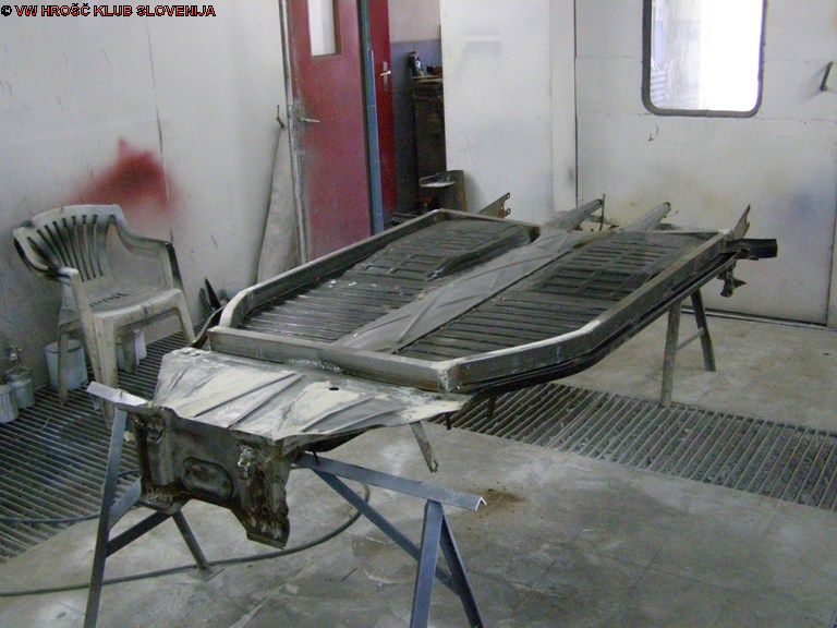

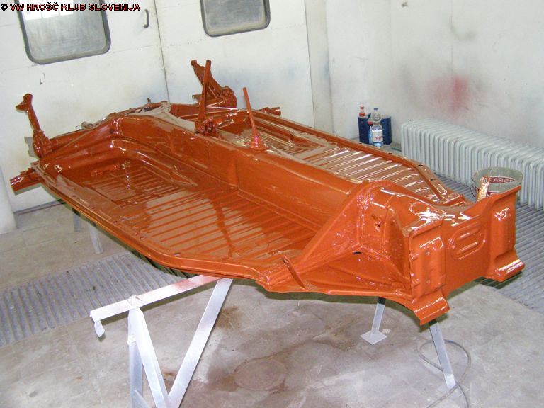

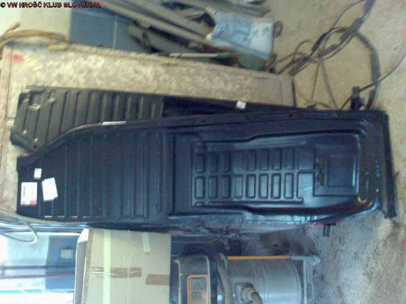

V glavnem stari podni so bili hin pa sem kupo novo:
Speskano podvozje+ novi podni + pošvaano:

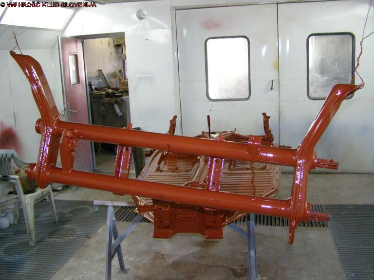

Zaščiteno:

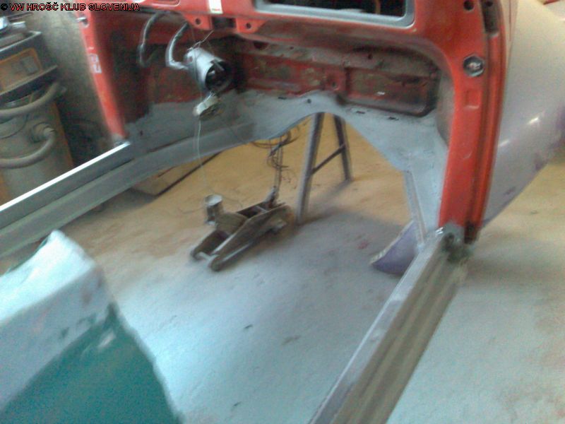

Vmesnih slik, po peskanju ni. Je samo ko je celi skup posvašan, brez rje, seveda je zato mogo se žrtovat še eden 1200J. Tudi slik donatorja ni.

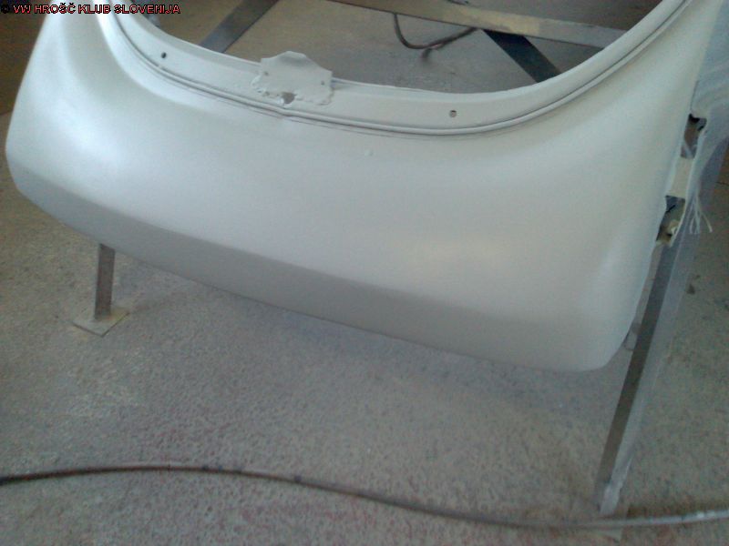

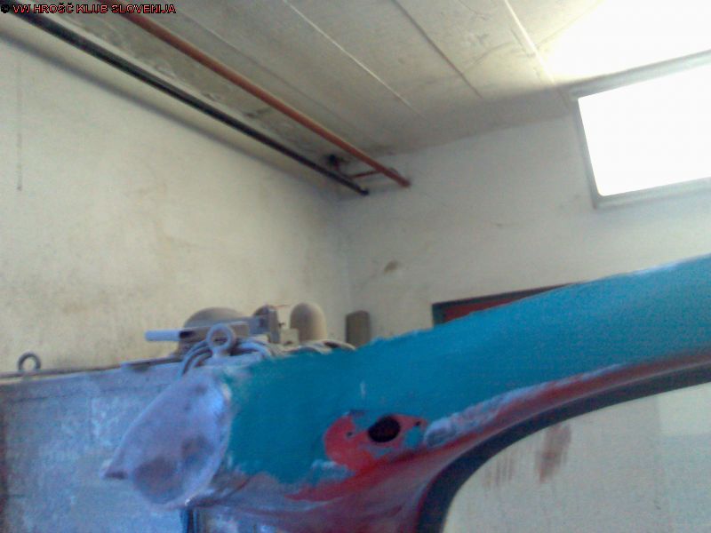

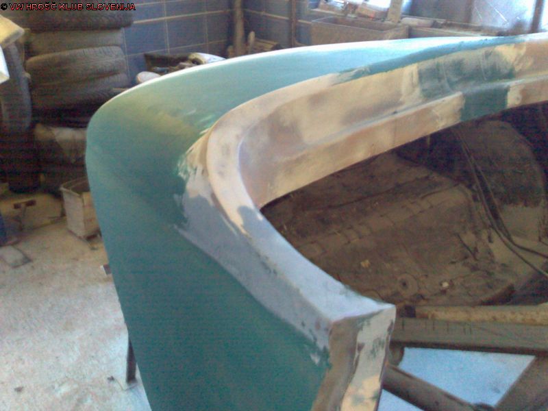

Na novo spigani pragi
Vsaka mala rjica je bila pošvasana, da nebo kdo mislil da je samo z plastiko preko napocano pa gremo :D

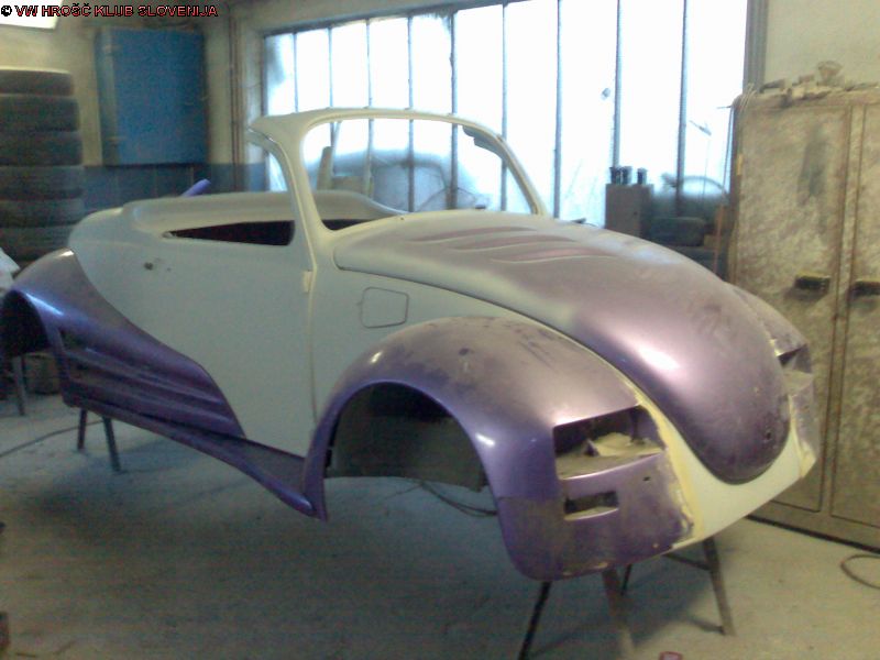

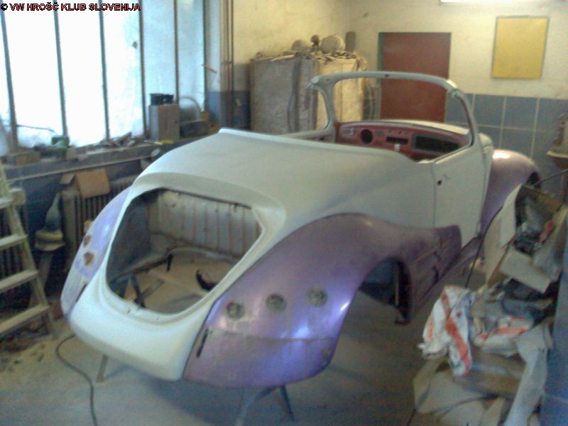

V temelni barvi:
Barva koncanega avta pa se še neve. Bomo vidli...
